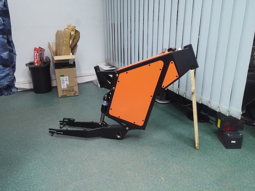

С чего все началось...

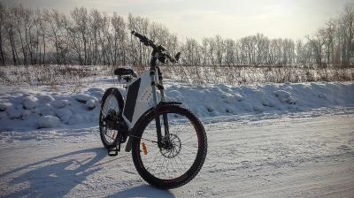

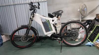

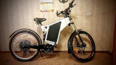

Всем доброго времени суток.

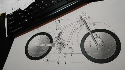

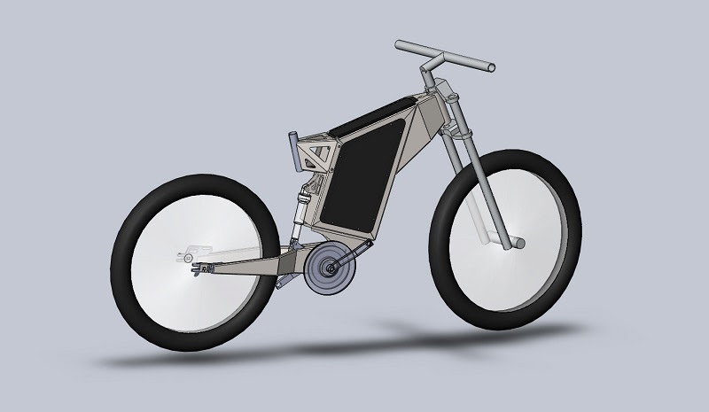

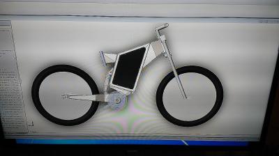

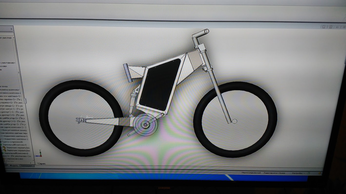

О пространственной раме, для велосипеда, задумывался довольно давно. Перечитал море материала и пересмотрел массу видео и фото. Однако все представленные варианты имели те, или иные недостатки. Основной, это огромные размеры и вес :( .
Собственно прикинув возможности и желания, было принято решение разработать раму самостоятельно.
Основная идея расположения батарейного блока была взята из вот этой темы https://electrotransport.ru/index.php?topic=20168.702. Убрано лишнее и подкорректированы размеры.
Размещение узла каретки на раме меня не устроило по нескольким причинам:
1. В планах перейти на вариант сингл, а каретка не связанная с задним колесом очень сильно усложняет этот переход.
2. В дальнейшем рама будет доработана узлом складывания маятника.

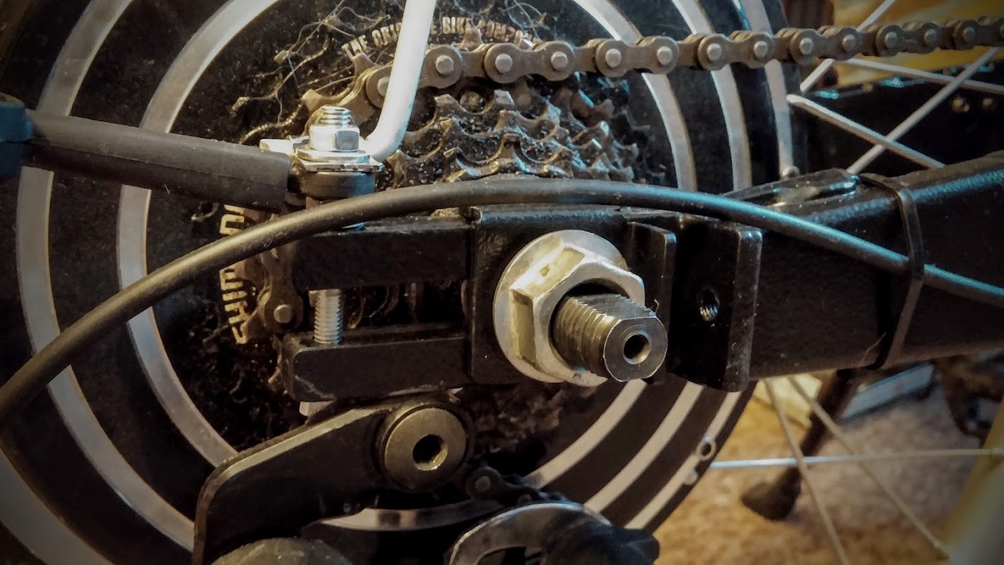

Форма дропов на маятнике то-же завязана на п.1. Дополнительный плюс такой формы в том, что можно регулировать положение заднего колеса в довольно больших приделах.

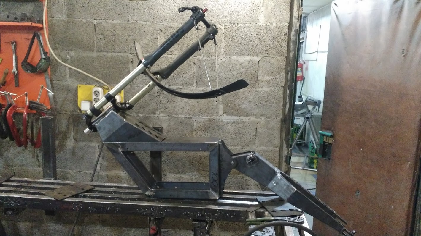

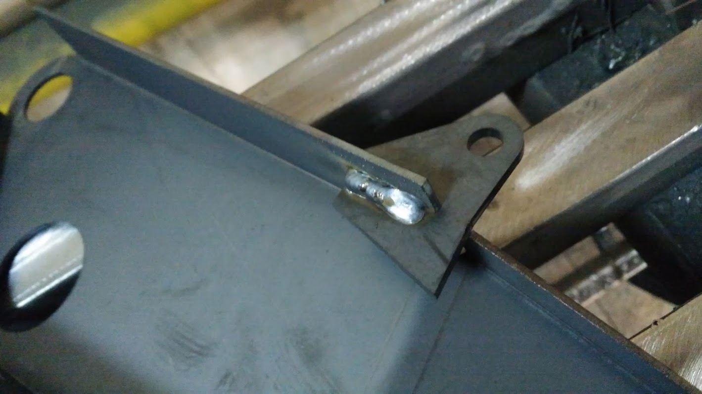

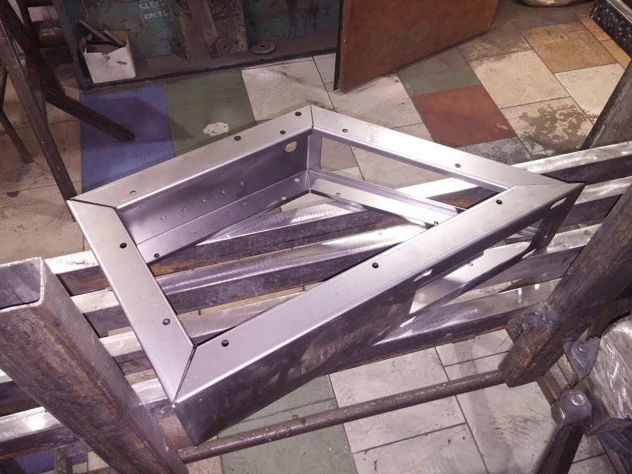

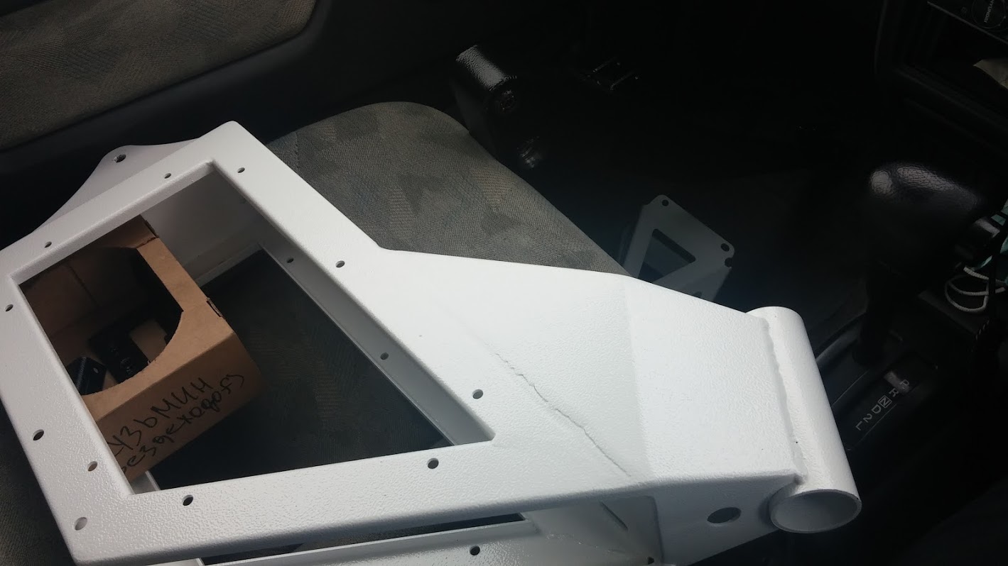

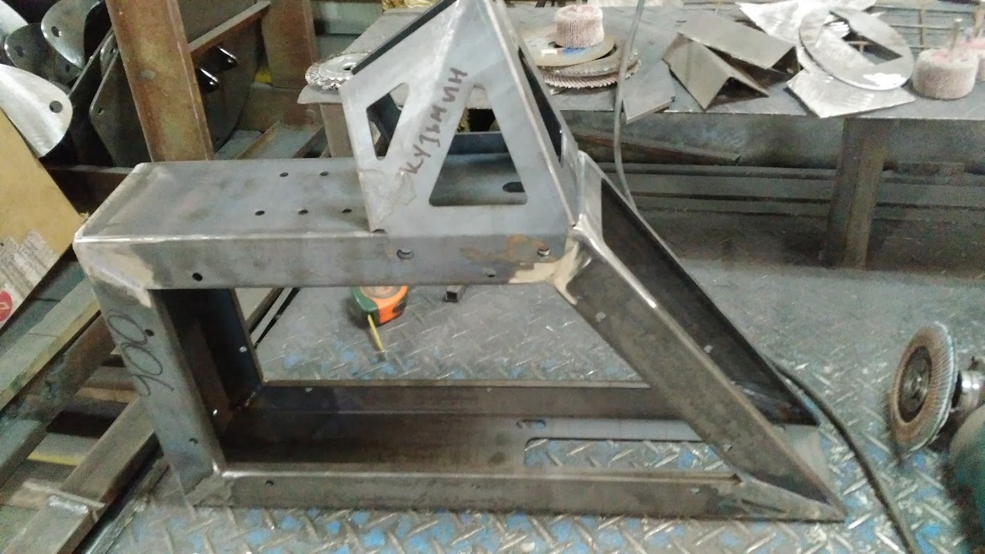

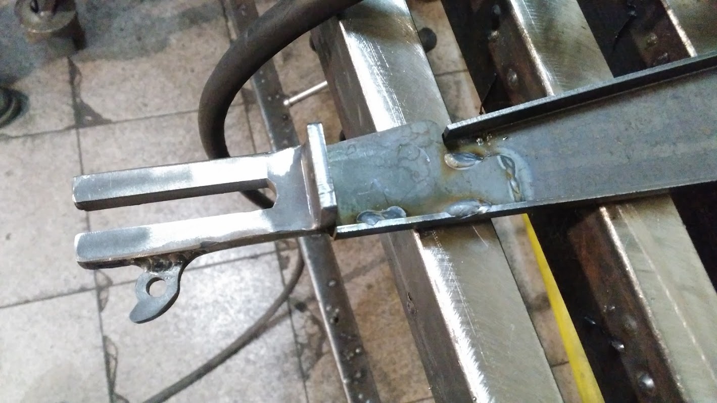

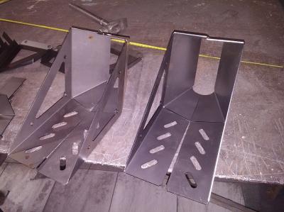

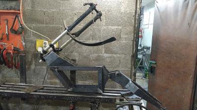

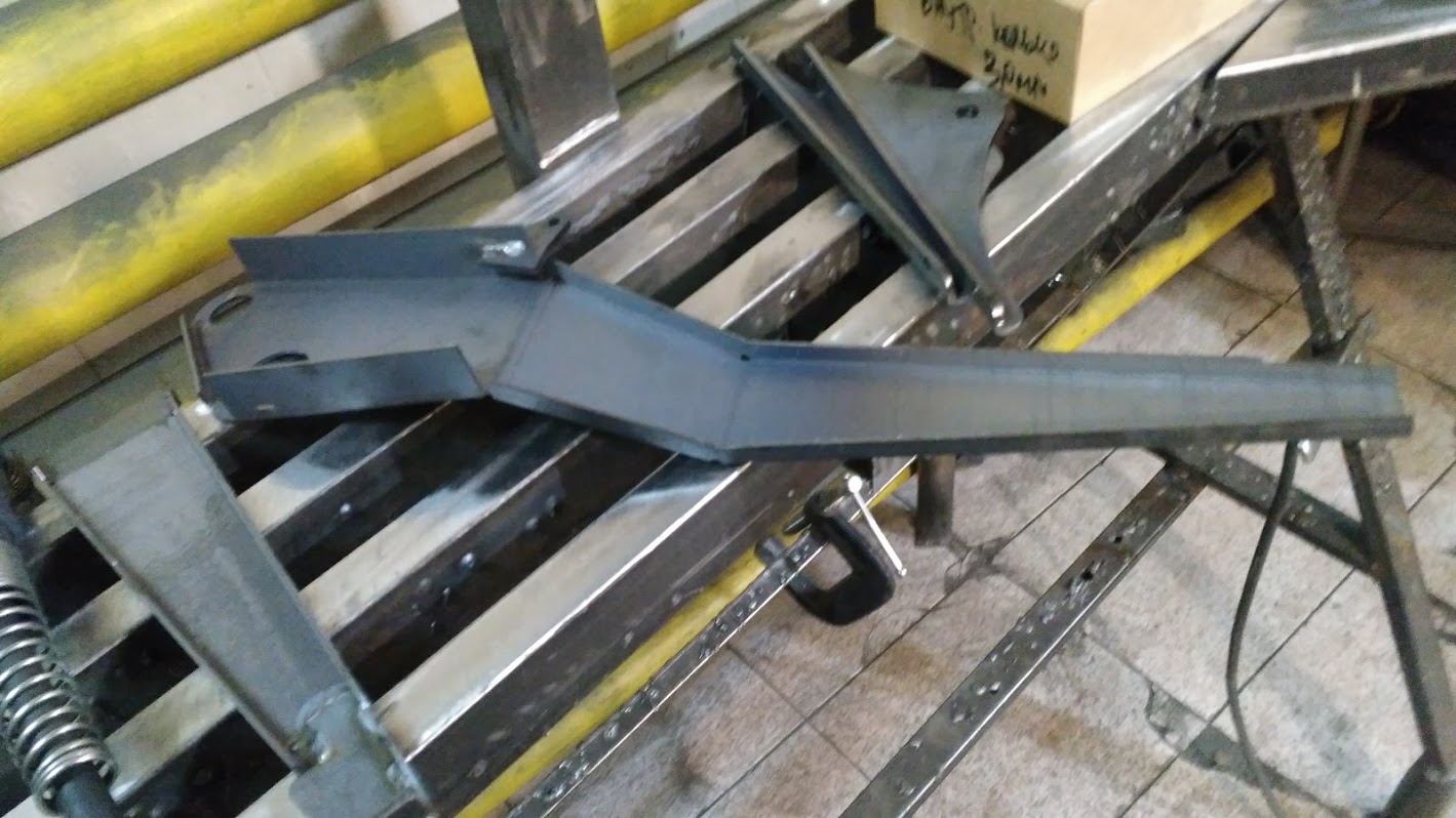

Сами дропы составные, состоят из двух пластин стали 5мм.

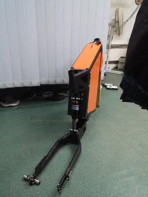

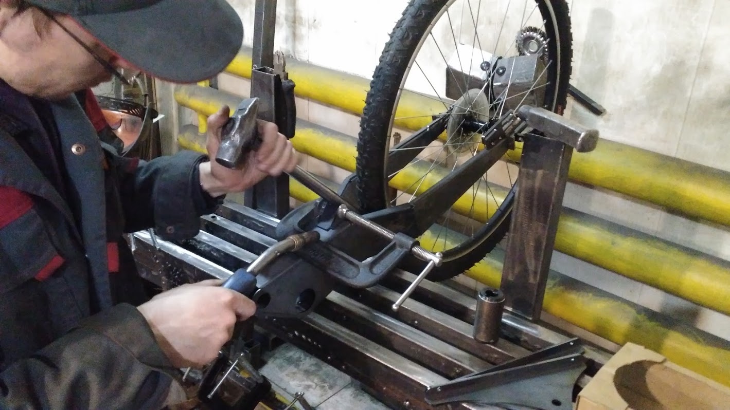

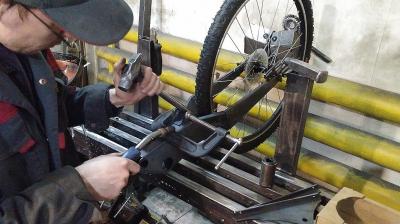

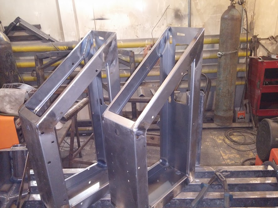

Поскольку наше оборудование позволяет делать сложные гибы металла, было принято решение максимально убрать сварку и гнуть детали. Это достаточно серьезно усиливает конструкцию и позволяет применять более тонкую сталь. По расчетам, большинство элементов можно изготовить из конструкционной стали, толщиной 1.5мм.
Однако я в душе немного параноик и решил первый вариант изготовить из стали 2мм.  :bn: (прим. сейчас делаем из 1.5мм)

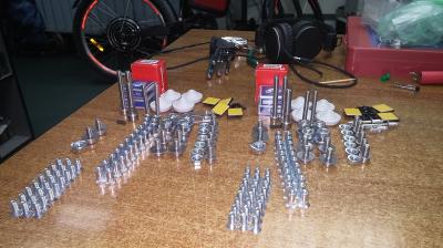

Дальше фотохронология процесса сборки первой "Версии" :)

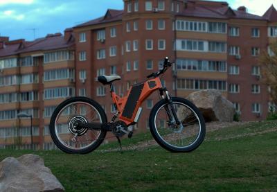

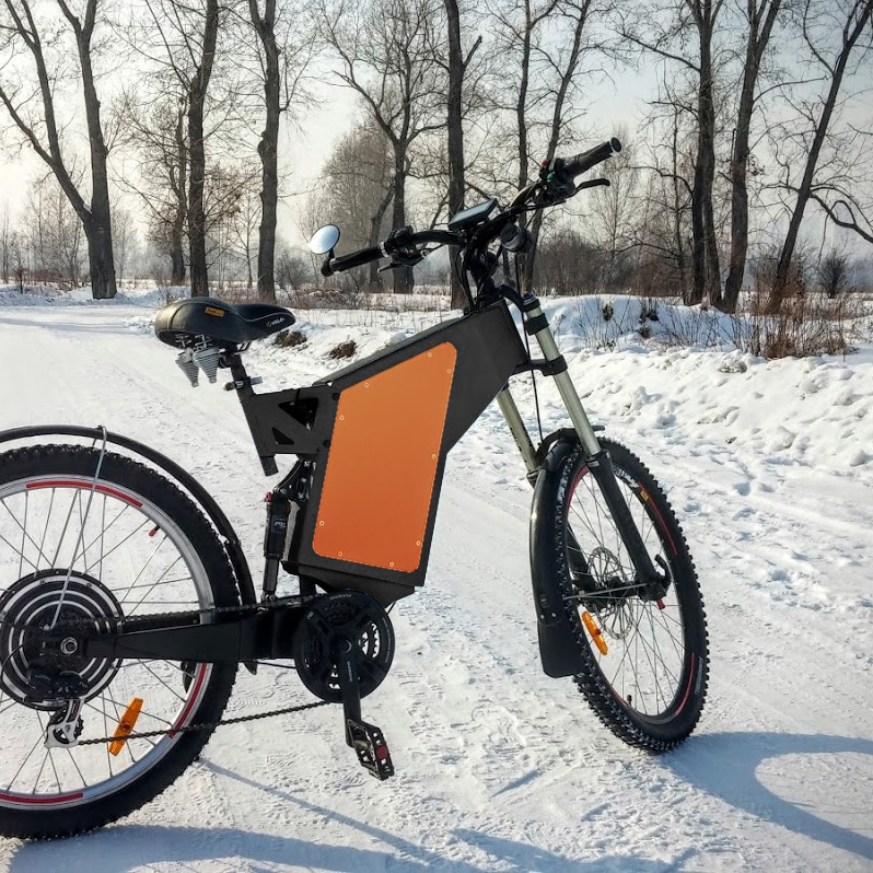

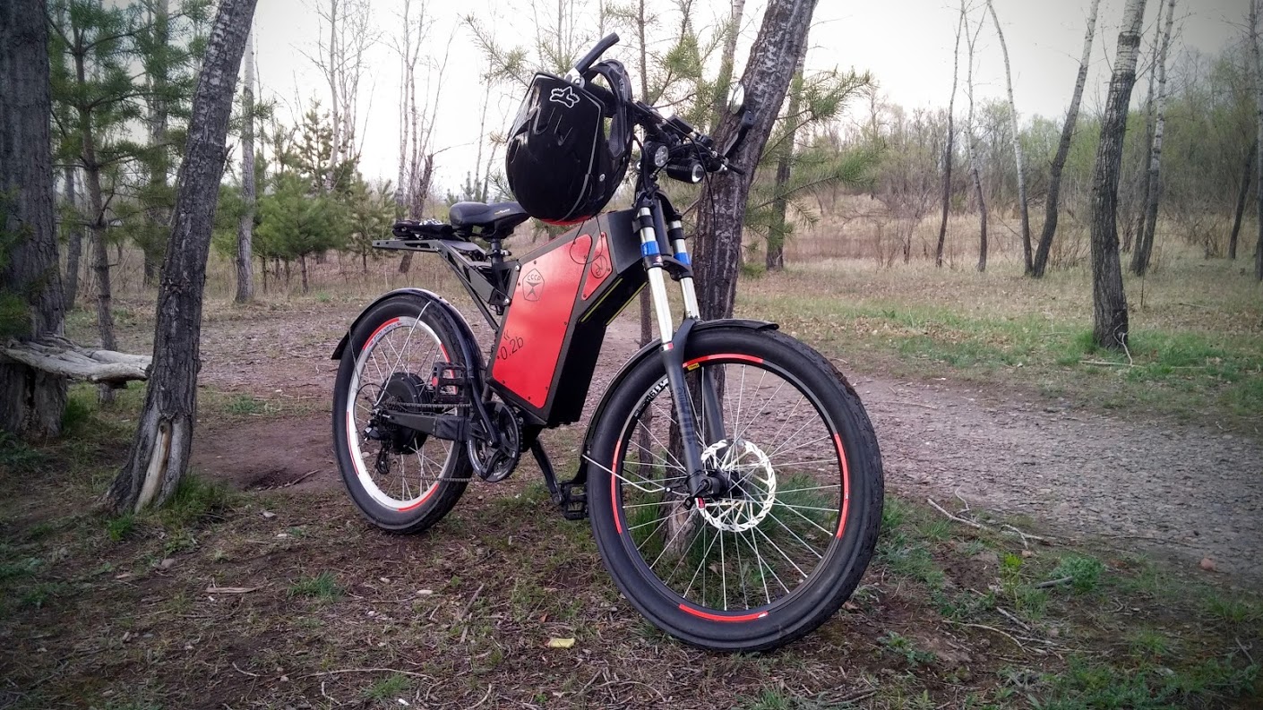

Собственно если коротко, то вот так был изготовлен этот экземпляр рамы и собран велосипед на его базе :)
Немного видео тестирования велосипеда.
Вопросы приветствуются. Подробности и дополнительные динамические тесты буду добавлять.

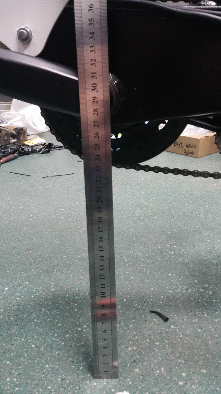

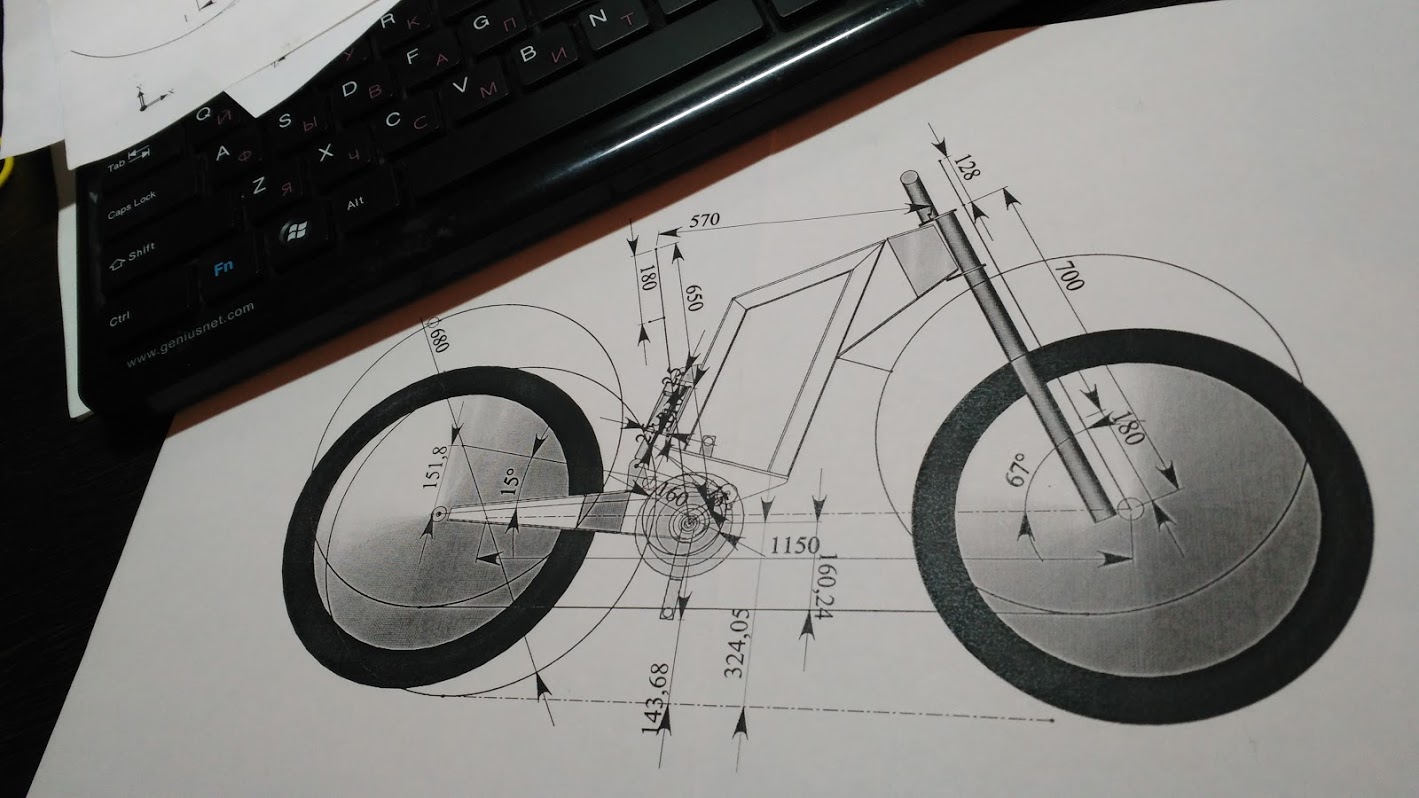

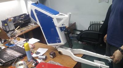

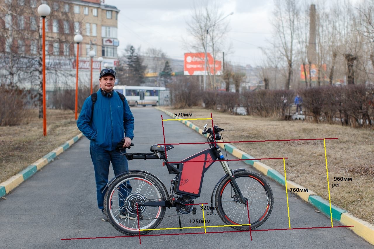

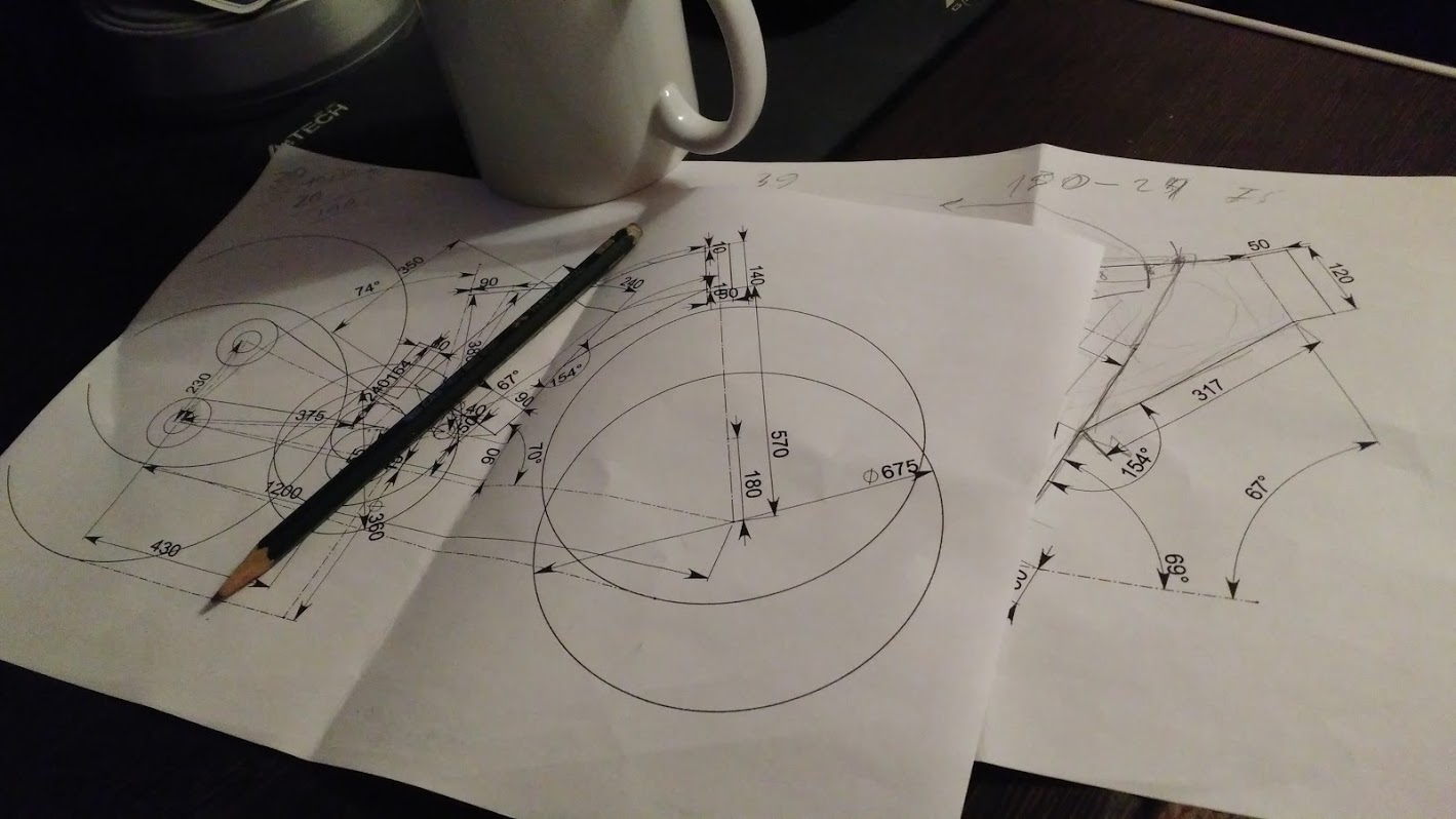

Стендовер - тут величина переменная, зависит от Ф заднего колеса, от длины передней вилки и от положения заднего амортизатора. Отвечу по своему экземпляру (26е колеса, резина 2.3 дюйма, аморт 200 по осям, вилка боксер райд), у меня его минимальное значение 760мм.
Шаг перестановки креплений аморта 30мм, рычажность 2.8, соответственно, при перестановке аморта стендовер увеличится примерно на 45мм.
База по осям - 1250мм , опять-же немного зависит от передней вилки, и заднее колесо можно перемещать в дропах в небольших пределах.

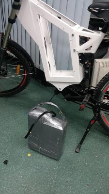

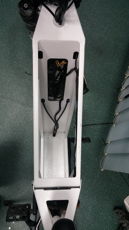

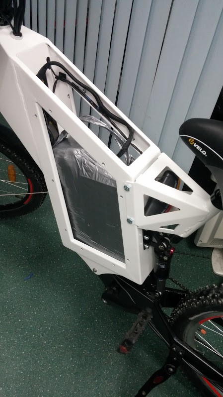

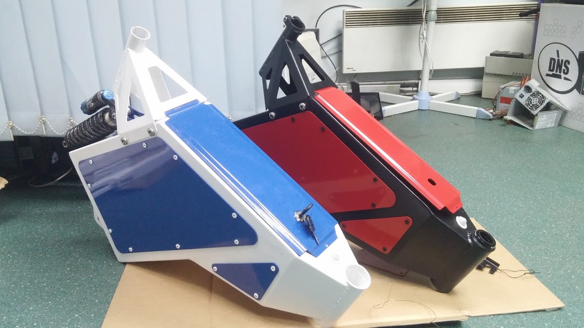

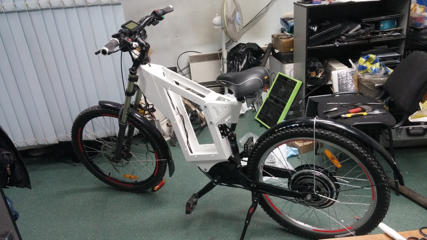

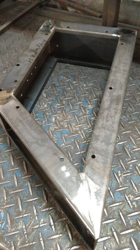

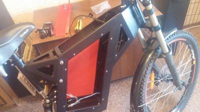

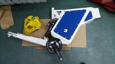

Сейчас проработаны две версии рамы, отличия заключаются в размерах отсека для АКБ:
1. Вариант с отсеком, под батарею шириной 90мм.
ширина АКБ 90мм.
длина 250мм.
высота по низкой стороне 350мм.
высота по высокой стороне 500мм.
Масса голой рамы (без крышек) 8.6кг.
2. Вариант с отсеком, под батарею шириной 110мм.
ширина АКБ 110мм.
длина 250мм.
Масса голой рамы (без крышек) 8.8кг.
Фото вариант 90мм.
Фото вариант 110мм.
Фото вариант 110мм *270
Срок изготовления рамы примерно две недели.
Итоговая стоимость зависит от особенностей каждого заказа :)

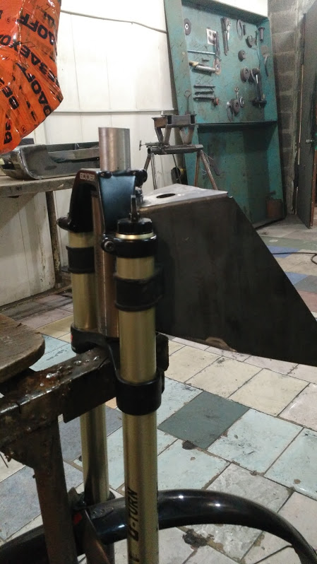

Немного фото технического процесса.

DD1700W 48/12  Версия 1.0b

Сложная гибка это круто! А если еще и резка нахаляву, так вообще сказка! Если бы из 1.5мм варил, пару кило бы сэкономил. Что с подвеской маятника? чего там?? Крышки из чего боковые?
ShorCann
Применялась лазерная резка (и к сожалению халявы не существует :( ).
Подвеска маятника на 4х пром. подшипниках, по два на каждую сторону (это будет переделано)

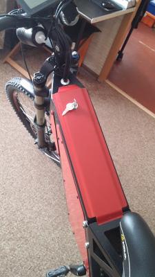

Боковые крышки из алюминия 1мм, верхняя то-же из алюминия 1ка, но с гнутыми ребрами, для сохранения формы.

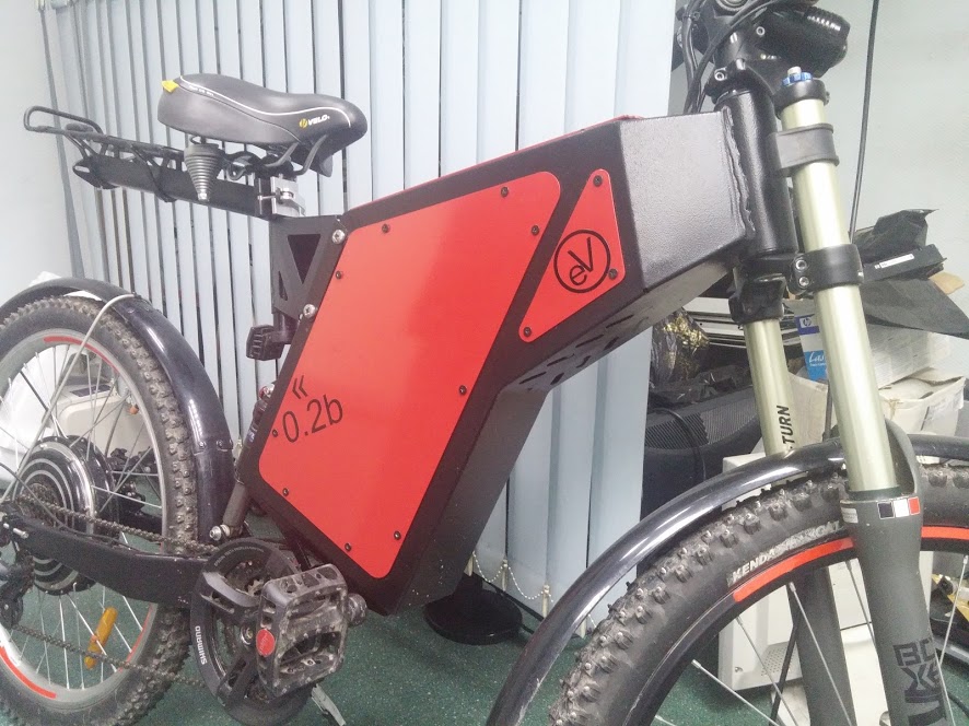

Не увидел главного - данных по весу конструкции. ;-)
dengor
[user]ShorCann[/user], работа в металле отличная, но видео - "ни о чем". :-\
Расставить все точки нади
ShorCann

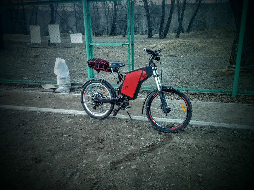

Упс правда. Рама + маятник, в чистом виде, получились в районе 10кг. :( + вилка с колесом 6.2кг + заднее колесо 9.9кг + руль, контроллер, и свет с обвесом 5кг и + батарея Лифер на 24Ач 12кг = 43.1кг.
Есть лишнее:
1. в каждом колесе по 360 саморезов + две камеры = -2.1кг
2. сталь 2ка поменяется на 1.5 = -2.5кг.
3. ну и коплю на батарею лиион.... - 1.5кг.
Расчетный итог 37кг снаряженной массы.

Макс81

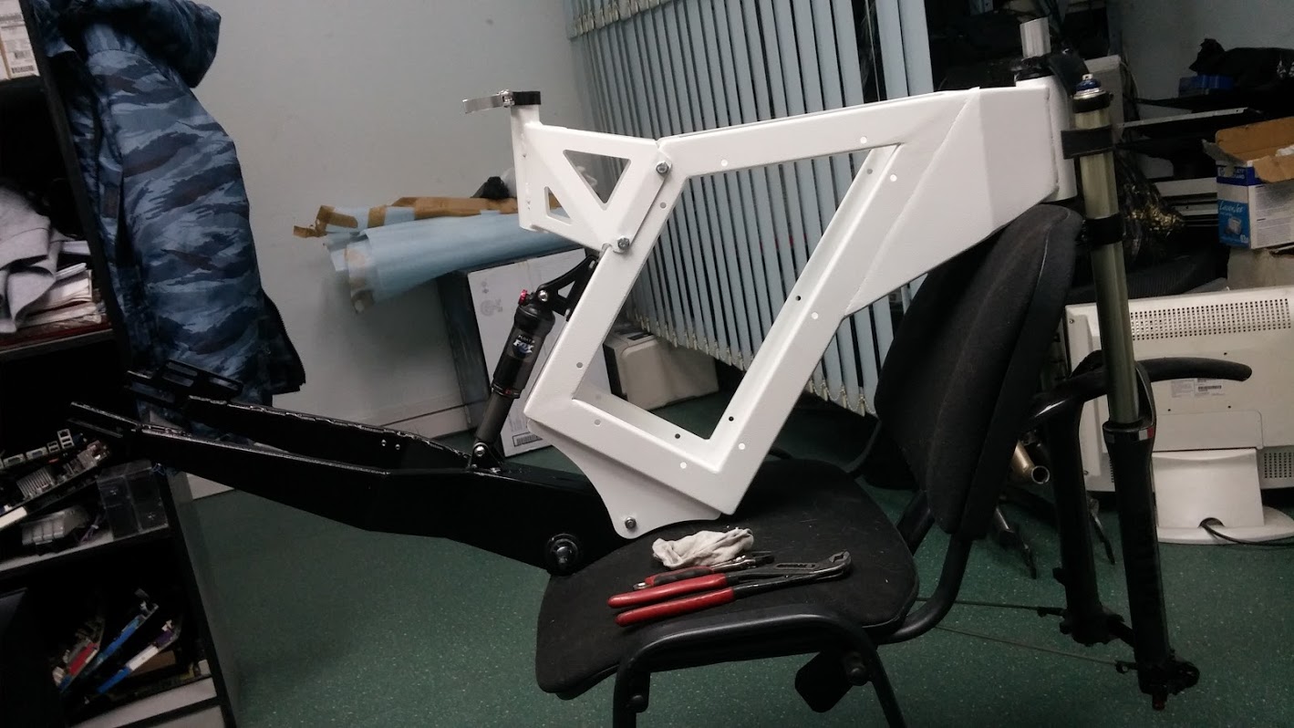

1. На сколько % (примерно) идет просадка задней подвески, когда Вы садитесь на седло?
2. Назовите марку стали (конструкционная сталь 3?)
3. Совет: сделать внутри усилители, на стенке, где  упирается верхняя ось амортизатора.
4. И еще показались тонкими дропауты, при использовании более мощного мотора я бы их усилил.
5. Ширина отсека АКБ?

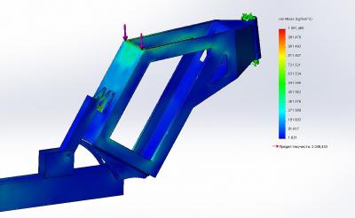

Цитата: ShorCann от 23 Фев. 2016 в 17:00Поскольку наше оборудование позволяет делать сложные гибы металла, было принято решение максимально убрать сварку и гнуть детали. Это достаточно серьезно усиливает конструкцию и позволяет применять более тонкую сталь. По расчетам, большинство элементов можно изготовить из конструкционной стали, толщиной 1.5мм, однако я в душе немного параноик и решил этот вариант изготовить из стали 2мм.  :bn:
Вы все свои преимущества растеряли.  :kidding:
Следующую раму гните из стали 1 мм, а дальше усиливайте там, где жесткости недостаточно.
Если не можете провести математическое моделирование.
Нужно сначала разработать самые нагруженные элементы - рулевой стакан и маятник, а потом спроектировать соединительный короб.
Пока вы друг у друга абстрактно копирует элементы, прогресса в рамостроении не будет.  :hello:
Опять же надо вложиться в разработку дизайна. Желательно именно в фазе силовых расчетов.
ShorCann
#8
[user]Макс81[/user],
1. Рычажность 2.8:1, просадка составляет примерно 18% рабочего ход амортизатора, то-есть около 27мм (по оси заднего колеса) при данном амортизаторе.
Кстати советую подумать над изменением рычажности Лайта - т.к. у меня, например, пришлось в данный аморт задуть давление 265, а это почти придел :( (хотя сейчас зима и давление на улице немного падает), плохо представляю как подобный амортик станет работать на 4:1.
2. Большинство элементов из 3ки
3. Применяется распределяющая давление пластина с закладными гайками
тут ее видно.
4. Решение о увеличении толщины дропов примем после динамометрических испытаний, однако, исходя из габаритов ящика для АКБ, ставить в эту раму моторы более 4кВт не планировалось.
5. Полезная ширина 90мм, фактическая 112 (без учета крышек), такая разница нужна из-за усиливающих полочек под гиб.
[user]Steel RAT[/user],
Про потерю преимущества в толщине правы - но это моя вина :( перестраховщик. Но 1мм все-же можно использовать далеко не во всех элементах (проверяли моделированием). Есть еще чисто экономический вопрос - использование более 3х толщин достаточно сильно удорожает конструкцию :( И сварка стали 1мм это не сильно упрощает процесс ;) думаю должны понимать.
Прогресс определяется наличием спроса.
Для нас это первая рама, и мы постарались подойти с позиции:
1. При эксплуатации никто не должен пострадать.
2. Эксплуатировать должно быть удобно и приятно.
Следующий вариант уже получил свой "лист корректировок". ;)

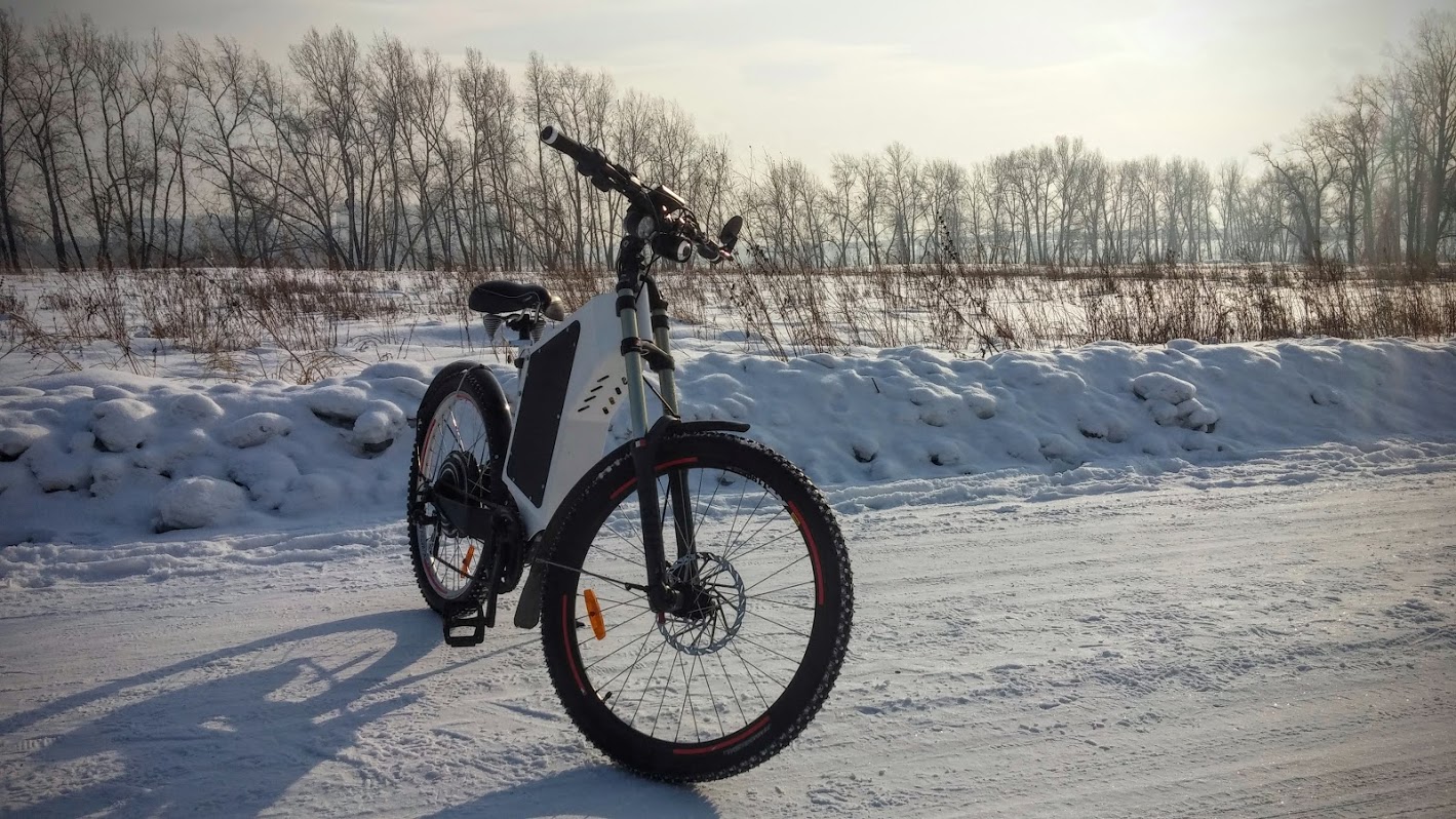

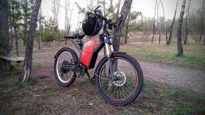

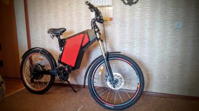

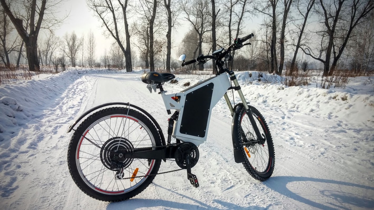

Вчера имел возможность прокатиться на первом и единственном пока образце этой рамы. Слежу за постройкой рамы с момента постройки 3d модели. Проехаться удалось в основном по плоскачу, впечатления положительные, подвеска работает мягко и приятно, даже не смотря на мороз. :) Внешне рама выглядит прекрасно, минимум сварных швов и минималистичный дизайн, достаточная торсионная жесткость для однорычажной подвески. Очень приятно, что батарею можно загружать сверху.
У сейчас хардтейл гибрид Norco XFR2, но охота всё-таки более комфортной езды...Уже купил себе донора - подвес Giant Glory DH и вот как продам раму с донора (вдруг кто захочет купить, можете писать в личку), то обязательно обращусь к автору для постройки такой же рамы с учётом "листа корректировок".
Очень приятно, что у нас в Красноярске есть такие энтузиасты, как Алексей и те, кто помогал ему при создании рамы. Хочу поддержать своих земляков, как минимум рублём. :) Надеюсь, это скоро получится.
Не сочтите за рекламу, просто остальные пространственные рамы на рынке меня во многом не устраивают, а тут появился очень интересный вариант.

пощупал) по этому  образцу впечатления только положительные, я бы не назвал это версией 0.1, для меня это уже версия 0.9, совсем чуть-чуть мелочи подвигать,  вес уменьшить слегка и будет тру рама 1.0. Про мягкость подвески только не соглашусь с [user]fox-lisovich[/user], попробуй на моём, диван :D но я списал это на разные настройки подвески, вилки разные, еще у меня сдутая 3,0 покрыха и  диван-сидуля, а по кинематике и рычажности у рамы всё ок. Короче мыслей много, приберегу на версию 1.0 их.
несколько фоточек ночью на телефон
