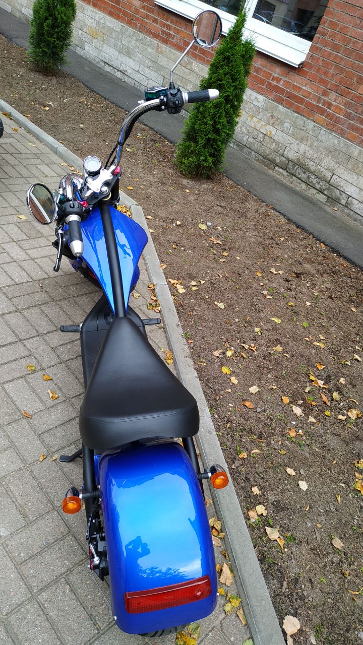

[user]Кулибин[/user], о, а какой именно сити коко, сейчас их много, даже как Харлей есть
Моторы штатные, модификация, охлаждение?
RS New Vision
Катаю на xiaomi 365 pro
Кулибин
Эх оффтоп конечно но вкратце.
Переднее МК штатное 1000ватт, заднее 2000ватт, злая резина. Напряжение 24S при полном заряде 100.8 вольт, ток на переднем колесе 50А на заднем 100А.
Это параметры о которых я мечтаю. В реале инфинеон 12фет запросто переваривает 80А но в пике кратковременном. Батарея в реале выдаёт 150А долговременно и 200 пик. БМС смарт.
А ситик у меня старый, очень старый и убитый, если всё получится, он разберётся, зачистится и порошковой краской покрасится. Приборка будет с параметрами разными, этот самокат будет для сугробов. Чисто зимний т.к батарею можно будет заряжать зимой в мороз и ездить тоже в мороз.
