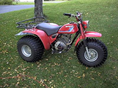

Цитата: магнитчик от 27 Сен. 2016 в 20:19
Не, на снегоход ни разу не садился, не сложилось. На велсапеде пару зим откатался (на шипах), одну зиму на самокате и иногда питбайк беру. Как то привык к 2 колесному, ни трайк ни квадрик даже не хочется. Вернее хочется, но мало ли чего мне хочется=) Как то  по зиме хотел вот такую раритетную штуку:
Это предтеча квадриков, очень легкий и веселый аппарат. Но ездить на нем мне негде=) И так в принципе есть на чем катать, было бы время. "когда Бог создал время,-он создал его достаточно."ц.Очаровательнейший аппаратик для деревни. :wow:
