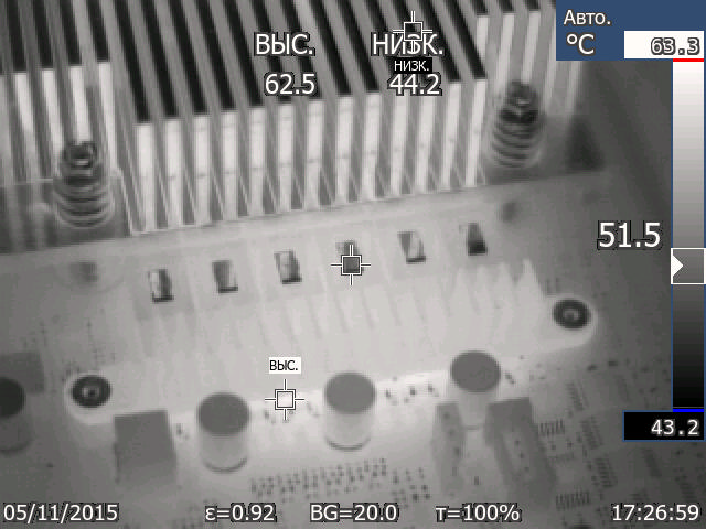

А у электронного термометра, кстати, есть одна проблема.
Он плохо умеет замерять температуру блестящих (и не очень) металлических поверхностей. Отраженное как в зеркале окружающее излучение забивает собственное. Особенно четко этот эффект заметен на тепловизоре (а ик-термометр тот же тепловизор с разрешением в 1 пиксель). И если на тепловизоре это видно сразу, то с пирометром можно долго оставаться в неведении относительно катастрофической погрешности наблюдаемого значения.
Большой радиатор - медь (оцинкованная вроде), видно как с разных сторон выглядит совершенно по разному. Прямоугольные металлические крышки шести катушек - медь луженая, маленький радиатор - алюминий, с ним вроде более менее ок, а вот три электролита рядом уже вызывают вопросы. Явно видно, что отражают. Рой черных точек - олово на SMD - туда же. Сталь еще отражает хорошо.
