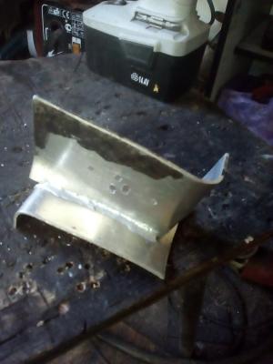

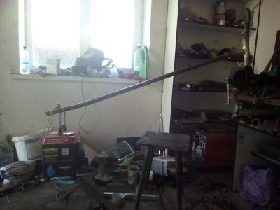

В соседней ветке,где хвастаются своими байками, проскочила ссылка на припой по алюминию HTS-2000. Решил попробовать что за зверь такой, благо нашелся у меня в городе.

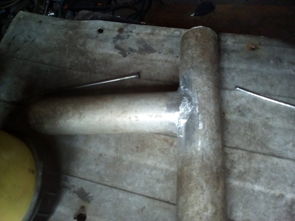

Проба №1. Пара дюралек неизвестного происхождения. Нагрел, начал мазать припоем, припой плавится, но как то плохо "прилипает". Пришлось взять гвоздик и начал как бы втирать припой, сразу дело пошло веселее. Результат:
В качестве испытания два раза согнул-разогнул градусов на 45-55, не отвалилось  :-)

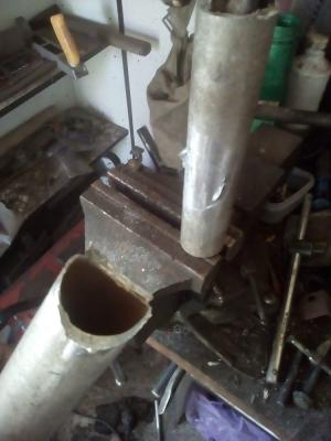

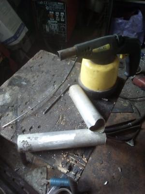

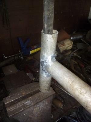

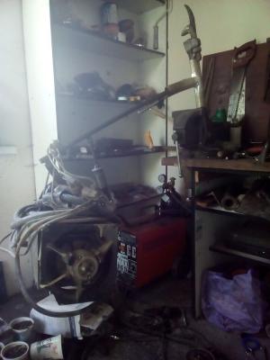

Проба №2. Отрезал пару кусков дюралевой трубы неизвестного происхождения, примерно подогнал, зачистил:
запаял:
приготовил к испытаниям:
легкое нажатие на рычаг и все отвалилось  :-(

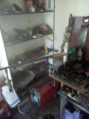

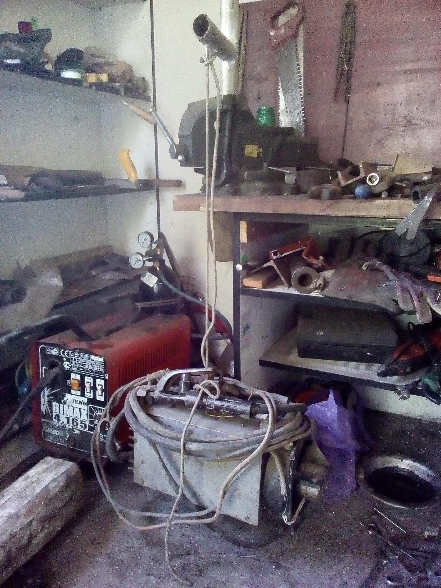

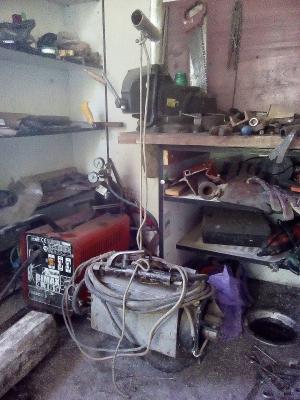

Попил кофейку, покурил, подумал и начал делать как положено: залудил припоем на обеих деталях места под пайку (не забывая пользоваться гвоздиком для втирания припоя) и снова спаял трубки:
Приступил к испытаниям. Рычаг 650мм рукой нажим, держит. Но усилие от руки вещь субъективная, повесил генератор 11кг, держит:
Повесил сварочник 25кг, держит:
Маловато будет!
Стандартный советский лом и генератор 11кг (рычаг получился 1320мм). Держит зараза!
Хмм... а если к статике добавить динамики? В виде работающего генератора, который не слабо так колбасит пока холодный:
Минут 5 тарахтел подвешенный на лом генератор, держит однако пайка. На этом и закончил  /:-)
Может кому пригодится для ремонта...

Вторая серия испытаний припоя  ;-)
Проверил для установки крепления, например короба с батарейками. Припаял, подвесил груз (25кг.):
Добавил динамики в испытание:
http://www.youtube.com/watch?v=b-bjS9Rd8G0
При пайке обратил внимание на как бы 3 фазы пайки. Вначале на нагретую поверхность пробовал прутком втирать припой, прилипает, но поддев его отверткой отлетает, потом нанес каплю припоя и начал втирать отверткой, припой лег, вроде держится, но с резким переходом и на вид немного кристаллический, еще немного прогрел, и видно как припой приобрел "зеркальную" поверхность и растекся сгладив переход к детали.
Испытание на температурное расширение, перепад температур примерно 100 градусов, 10 раз делал:
http://www.youtube.com/watch?v=hAnEJsjjRYI
Далее как и раньше. На ушко сварочник 25кг., в трубу лом, на лом генератор 11кг. Упс... верстак выворачивает. Пришлось придерживать, по ощущениям как бутылку 2л. держу. Водрузил на верстак противовес (другой сварочник) опять повесил генератор налом и наконец разорвал трубы  :dance:
http://www.youtube.com/watch?v=YLJqegZs6xA
При внимательном осмотре места разрыва видно что там где оторвало припой имеет рыхлую структуру с резким и грубым переходом ,а там где разорвало трубу припой имеет гладкую, "зеркальную" поверхность с плавным переходом к телу трубы:
http://www.youtube.com/watch?v=DdCx5MNN88c
Выводы о применении припоя каждый делает сам для себя...
