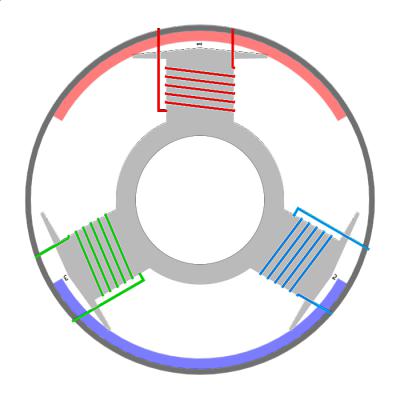

Цитата: AlexS4 от 27 Сен. 2019 в 14:44
которые конечно парами только имеет смысл использовать, с точки зрения рационального использования обьема и токов.
штота школа у вас не местная ))))
не пары вообще не заработают, хоть рационально, хоть не рационально.
AlexS4
Цитата: Mex от 27 Сен. 2019 в 17:01не пары вообще не заработают
а почему?)
на моторе с отклеенными магнитами приклеиваем 1 магнитик и вуаля... в качестве противовеса можно приклеить свинцовый грузик.  зы  контроллер нужен без холлов ато может непонять.
неспокойно мне, ктото в интернете не прав!)
Mex
Цитата: AlexS4 от 27 Сен. 2019 в 18:51
а почему?)
ну попробуйте
чтобы началось движение , какой то еще катушке нужно шеволить ротор, в 1 момент времени всегда работают минимум 2 катушки, в треугольнике 3
AlexS4
Цитата: Mex от 28 Сен. 2019 в 02:44чтобы началось движение , какой то еще катушке нужно шеволить ротор, в 1 момент времени всегда работают минимум 2 катушки, в треугольнике 3
я пробовал на линейных pmm.  количество обмоток участвующих в формировании поля вобщем неважно, например поле вызванное  красной и  синей обмоткой эквивалентно полю вызванному 1й обмоткой на виртуальном зубе расположенном между ними. а в случае треугольника - тожесамое + зеленый зуб расположенный на 1 диаметре с виртуальным и поля суммируются, 'зацепиться' за это вращающееся поле можно и 1 магнитом, никаким законам это не противоречит. мертвых точек не возникает также как и с парой магнитов, просто c 1м например если наш единственный магнит пошел к нашему виртуальному зубу то зеленая обмотка просто греет воздух а когда будет работать она - красная и синяя будут греться зря (или 1 из них в случае звезды). кроме снижения кпд и величины момента и изменения формы токов в фазах (вызванное изменением индуктивности и отсутствием эдс "от отсутствующего магнита") ничего в работе двигателя не изменится.
AlexS4
#76
я даже догадываюсь откуда догма про необходимость именно пар магнитов, там где полюса формируются не постоянными магнитами а обмотками например кз обмоткой асинхронника или в коллекторном роторе  2й полюс кабы замыкает цепь, невозможно превратить в магнит беличью клетку с 1 прутком-полюсом потому что не будет контура и соответственно тока. в случае pmm/pma это можно нарушать:)   а полюсов конечно всегда пара даже если магнит 1 и даже если он установлен асимметрично. спасибо TRO за замечание #79.
Mex
Цитата: AlexS4 от 28 Сен. 2019 в 04:12например если наш единственный магнит пошел к нашему виртуальному зубу
как он подойдет то ? движение не начнется !!!
я вам дал конкретный пример не возможности юзания 1 магнита. если ротор принудительно не крутить - работать не будет. если по инерции таки докатится то да, но стоит дать нагрузку и сразу возникнет провал ( мертвая зона )
допустим работают нижние катушки, зеленая  и синяя, как только одна из катушек покинет область магнита - тяга прекратится, так как красного магнита нет .
это тоже самое как карусельку пинать только по одной из трех перекладин ))) злой толстый мальчик с другой стороны карусельки остновит ее рукой, и вы уже не достанете своей ножной до своей заветной перекладины.

#80
Если фаза не ровно 180, то при малом сопротивлении магнит потянет к катушке в ближайшую сторону (или оттолкнёт). Простейший пример - ниппель (или грузик) на велоколесе, прокрутит вниз, а магнит до "полюсного равновесия" с обратной стороной-полюсом. Дальше ловить синхронизм и крутить.
Цитата: TRO от 28 Сен. 2019 в 08:30
С одним магнитом я уверен закрутится (хреново ибо с пульсациями момента, т.е. с биениями)
Побольше катушек и пульсаций будет поменьше, как и в обычном многомагнитном.
Mex
короче говоря, отрицательных моментов на столько много, что можно округлить до полностью не рабочей схемы.
AlexS4
#82
Цитата: Mex от 28 Сен. 2019 в 04:41как он подойдет то ? движение не начнется !!!
независимо от того где оставить наш единственный магнит, сверху или снизу на вашей картинке, чтоб вывести ротор из равновесия достаточно подать ток между красной и синей или красной и зеленой фазами. в случее зануленной звезды - на синюю или зеленую. вообще чтоб гарантированно вывести из равновесия ротор с 1 магнитом(или с 256 магнитами, неважно) нужно чтоб было 2 возможных положения магнитного поля (2 различных диаметра параллельных возможному потоку) а чтобы гарантированно задавать направление - 3 таких диаметра. зы это все про статику, чтоб проще было рассматривать силы, в реальности напр при околосинусоидальных токах виртуальных зубов (точек куда будет стремиться полюс ротора в конкретный момент времени) бесконечное множество но это все только к вопросу эффективности (чем ближе к синусоидальному зависимость изменения магнитного поля в прямоугольных координатах тоесть чем ближе к линейному изменение полярного угла от времени тем выше будет эффективность мотора потому что тем меньше будет интегрированное по времени эквивалентное расстояние между взаимодействующими точками приложения сил в роторе и статоре, а сила магнитного взаиодействия обратно пропорциональна квадрату этого расстояния)
