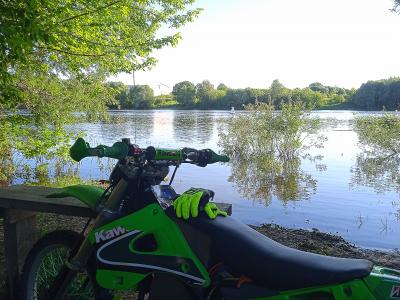

[user]Chiv[/user], не только, в ближнем радиусе (30км) с палаткой катаю на нём (50-80% дороги по асфальту) . Прежде чем качать гуглил давление для кроссача, что выдало- столько сделал)
фотка с прошлых выходных, сейчас уже седло без строп держится  /:-)

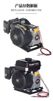

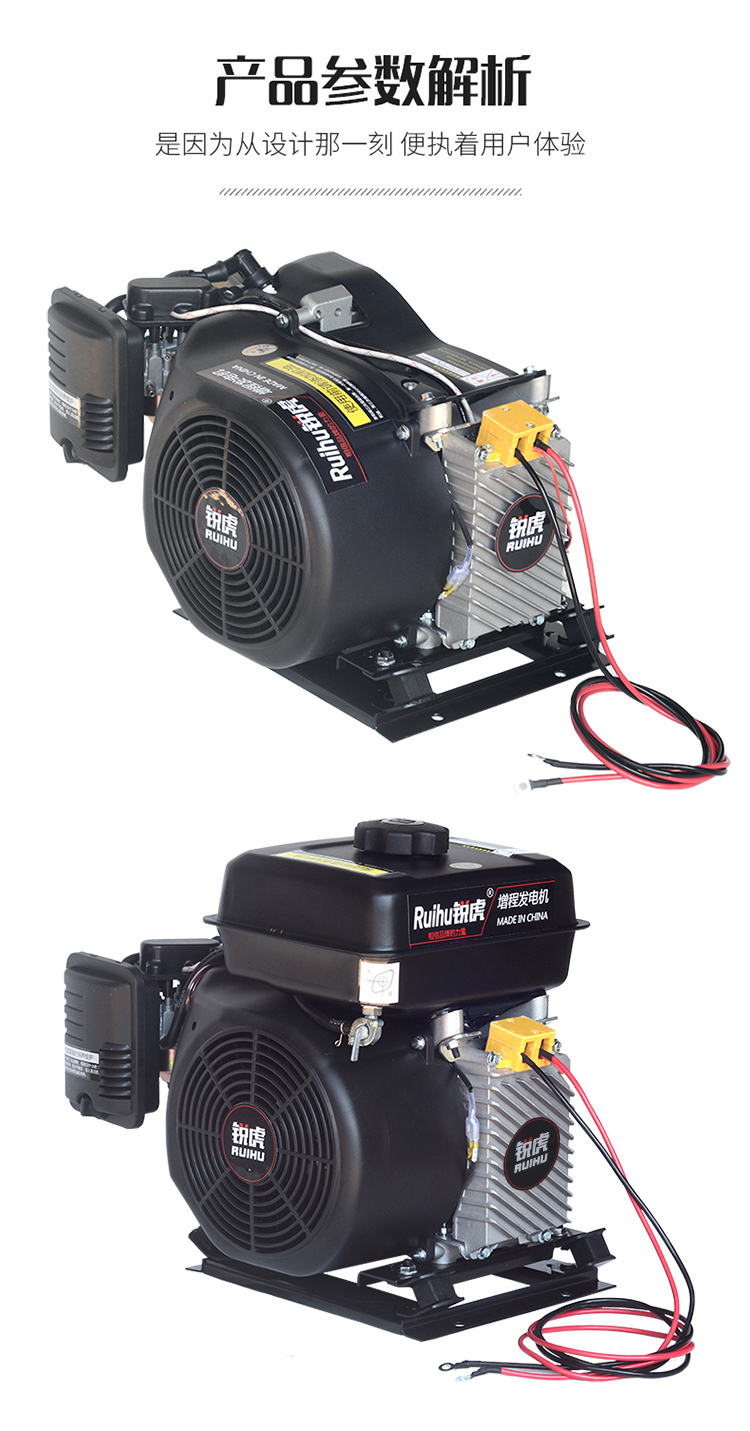

Купил с таобао генератор для зарядки мопеда на выездах:
https://item.taobao.com/item.htm?spm=a230r.1.14.29.17cd3dd69wwRCY&id=607901985125&ns=1&abbucket=5#
версию 72В 4кВт.
На выходных забрал из ТК, в гараже собрал, масло залил, бенз, подрубил к аккуму мота, ткнул кнопку- завёлся, тарахтит, но зарядки не даёт. Подозреваю из-за высокого напряжения, у меня же аккум 88.2В, хоть и был разряжен процентов на 25. Правда торчат там ещё какие-то провода незадействованные...
Попытался накопать в инете инфу по этому чуду, но пока безрезультатно. Продаван пишет, что инструкции нет: "машина очень простой, масло, бензин лей, батарейка подрубай и кнопка жми- само работай"  :-D ну оно понятно, он только продаёт, не разбирается ни черта.
Буду благодарен за любую инфу по теме.
З.Ы. Думаю должна быть тонкая настройка выходного напряжения, но пока времени поковыряться в гараже нет.
krufel
Так это аккум будет генератор заряжать, а не наоборот.

acyd
Померяй без нагрузки напряжение на выходе генератора при работе.
Chiv
Цитата: acyd от 04 Авг. 2021 в 18:26Померяй без нагрузки напряжение на выходе генератора при работе.
Да как-то и мелковат генератор для 4кВт. У равных по мощности собратьев на 220В только моторы на 7-8л.с. объемом 200+ кубов.
Aiiar
[user]acyd[/user], средняя точка 75.6В, я полный заряд написал. Этот автоматический контроллер должен для версии 72В выдавать около 84В.
[user]Chiv[/user], так там и есть 170-й на 212 кубов движок, 7 лошадок, наверняка киловатты китайские, но хотя- бы парочку честных надеюсь можно получить)
Aiiar
Поковырялся, стало немного понятнее. Винтом холостого хода накрутил зарядку до 1квт мощности, но так полностью заслонка не открывается. Подрубил курок газа, разобрался для чего провода висят) на курок реагирует, обороты повышает, но не так высоко, как хотелось бы.
Вообще странно, по идее этот блок управления должен бы автоматом после включения обороты поднимать и поддерживать, но нет. Думаю проще всего будет сделать тупо механическое управление дроссельной заслонкой: запустил, открыл насколько надо и пускай тарахтит.
Знай заранее - брал бы вариант попроще, с ручным запуском и ручной же регулировкой газа.
