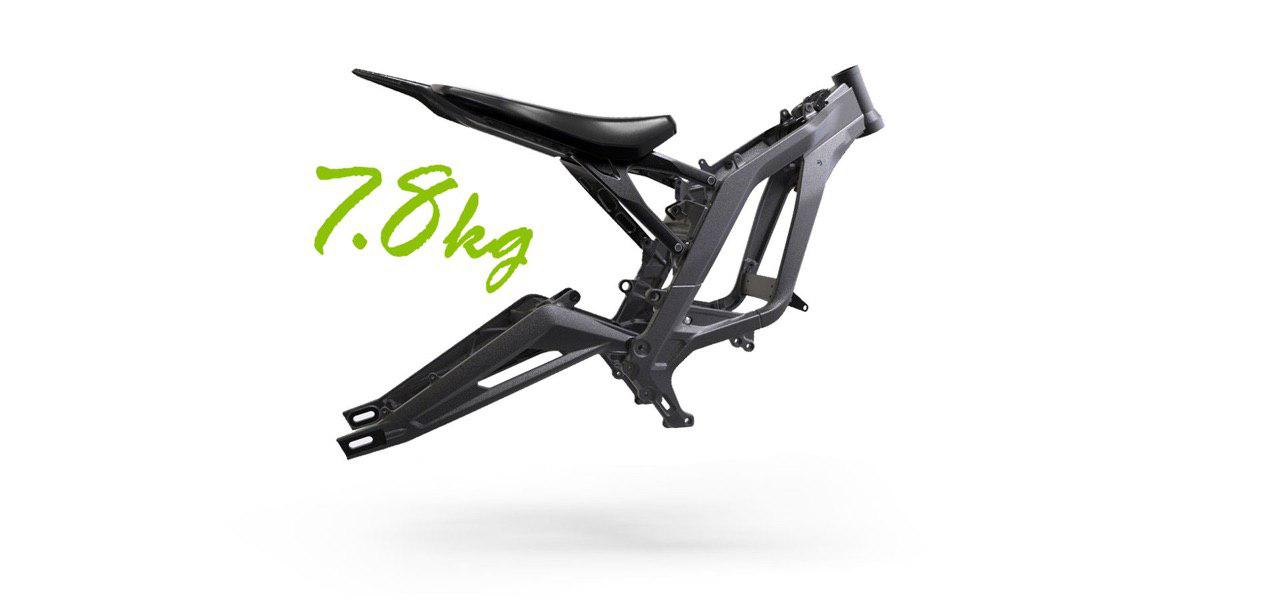

Slider
Цитата: Aiiar от 05 Нояб. 2019 в 17:04
[user]DragonTM[/user], Спутал, 95кг его масса. Хочу взять донора как можно более лёгкого.
Видел объяву о продаже рамы от sur-ron:
Может тогда её взять за основу....
DragonTM
[user]Slider[/user], Читал отзыв, что она не переваривает больше того что сделал производитель, т.е. до 6 кВт, а дальше она не подходит.
ну и батарею там некуда пихать.
Aiiar
[user]Slider[/user], имхо рама суррона маловата)
