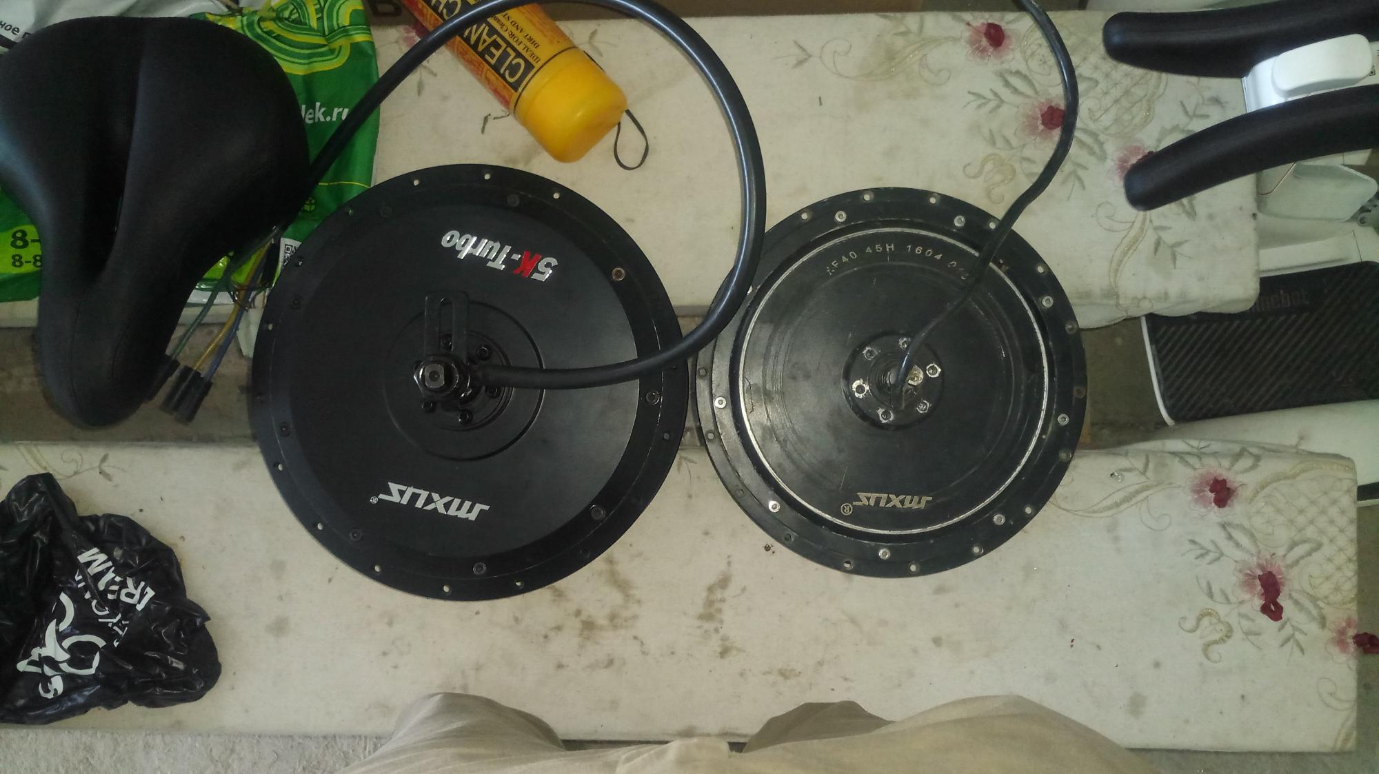

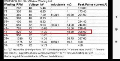

mxus 5k 55H 3t, - почему не QS 273 6Квт с 3t или 4t (5t)?
Вообще какой тут "витковый" рубеж: увеличивая число витков - увеличиваем тягу, взамен максимальным оборотам и повышенной пиковой мощности. Т.е. у высоко оборотистых МК (тем более mid) коэффициент максимальной мощности от номинала выше, но низы хуже и вообще вопрос - может за счет сниженного КПД на самых верхах преимущество в этом "повышенном максимальном токе" мизерно (peak current), т.е. "не в коня корм" и проще эффективнее через КПП повышать обороты\скорость (КПД будет выше, а сам диапазон шире).
Для QS205:
Может для е-эндуро (которая не хуже бензо) - более оптимально ("без танцев", т.е. без самодельных дырок в корпусе\ залить мотор компаундом \ослабление и т.п.) это 6t-8t (4-6кВт) + КПП ?
Все упирается в вес и опыт езды, если бы например опытный наездник в весе 54 кг, с моим байком, я был бы уверен что байк выдержит самые тяжелые условия, даже с редукцией под 70 км/ч, исключая конечно погружения в воду, а кто то с весом в 100 кг, покатается просто по бездорожью, возможно ему и не надо это без башенное эндуро, то и его вполне удовлетворит 205 50H.
Мне хочется чуть чуть больше скорости, и думаю мне 55H 3T в этом бы помог, так как не сильно вылазит за размеры 205-го

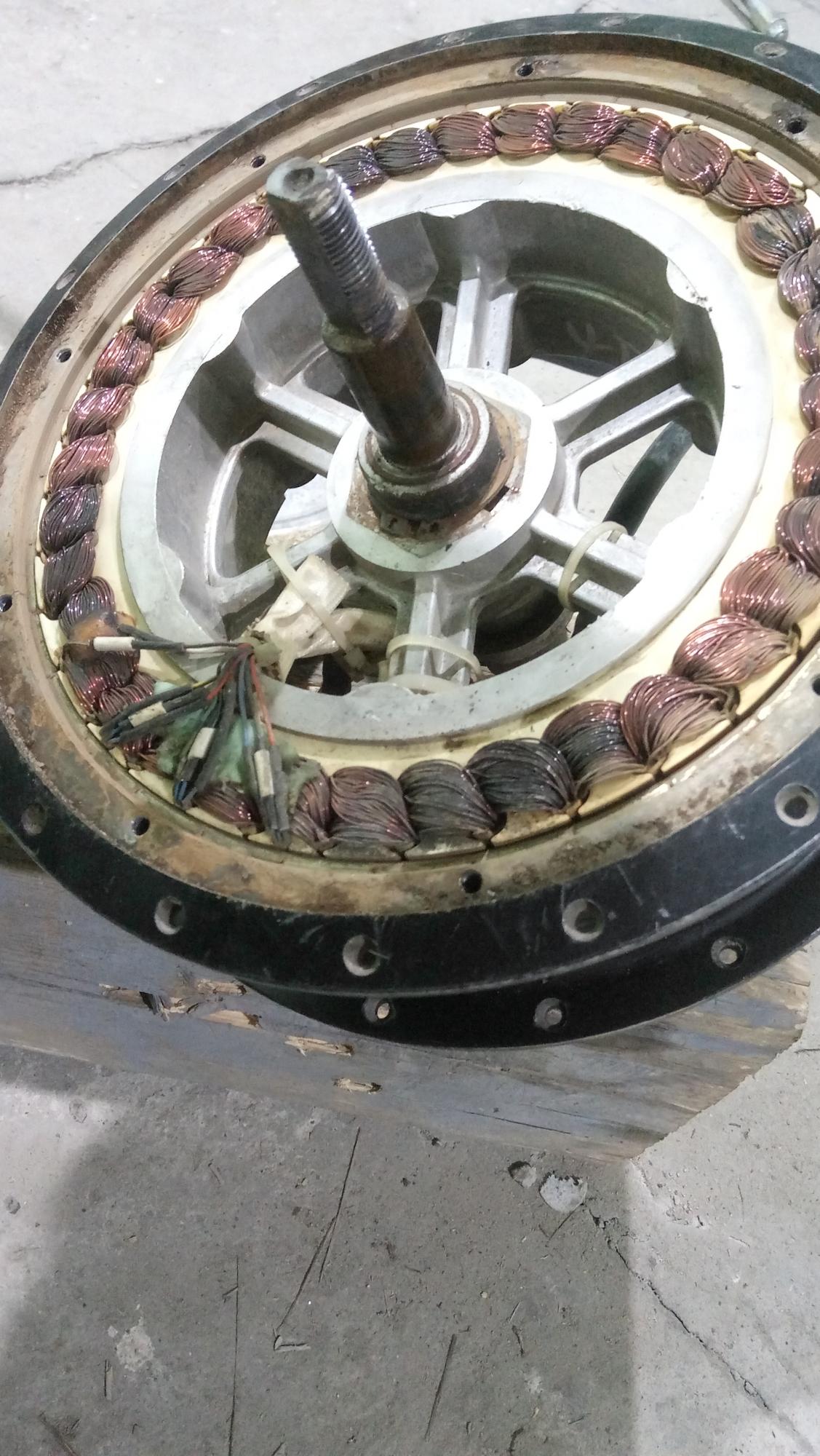

Есть печальный опыт использования MXUS 5K 55H 4T в центральном расположении, он не держит 300А фазного, он идет хуже чем 50H 3t в центральном расположении, а весит прилично!
Здесь обмотка немного подгорела, опыт использования с kelly 7230 на затяжных подьемах
273 мотор если брать максимальную комплектацию, по таблице держит фазный 600А!
- по витковости, опыт взят у ребят, в ветке рамы Pozitive MD
- по тяге, без разницы какое 8t или 3t на подвесном, ведь редукция (подбор звёзд) выравнивает под нужную скорость.
У 3t, самое большое заполнение медью, соответственно держание большего фазного тока, - и + в t стоит избегать, по той ветке рамы Pozitive MD, я понял что мотор имеет нестандартную намотку, имеет слабые места в виде мелких ответвлений меди, которые не выдерживают большой ток, об этом предупреждает китайский продавец, но в тоже время Silent Enduro опровергает это своим видео гоняя на таком двигателе -3t (17.3 kv), ток который он вливает 200А батарейного/300А фазного, если заметить крышки закрыты наглухо, для меня это фантастика!  :bw: мне кажется у них двигатель расходник. Но в конце признается, что эндурить профессионально на нем не получиться, больше для легких покатушек!

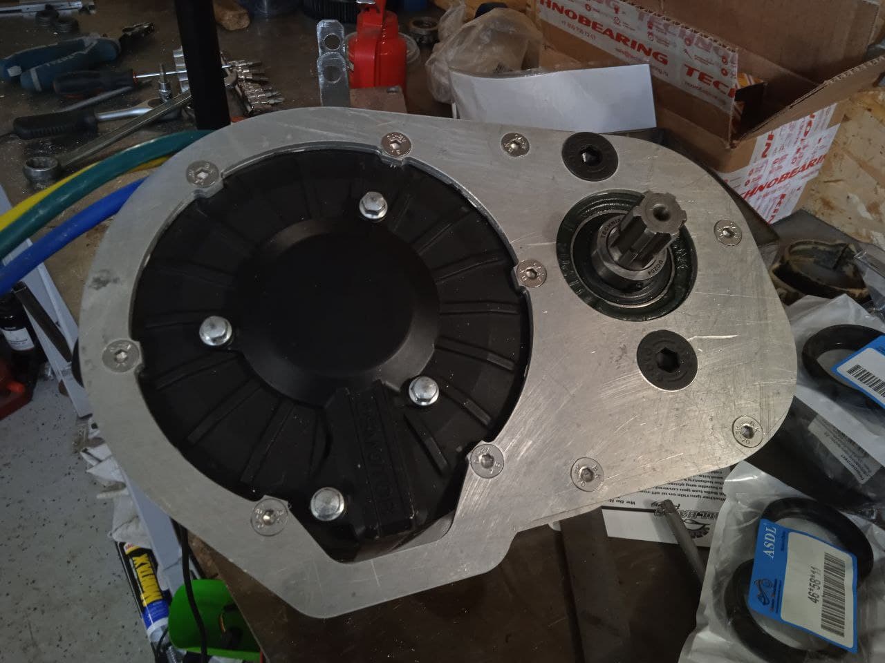

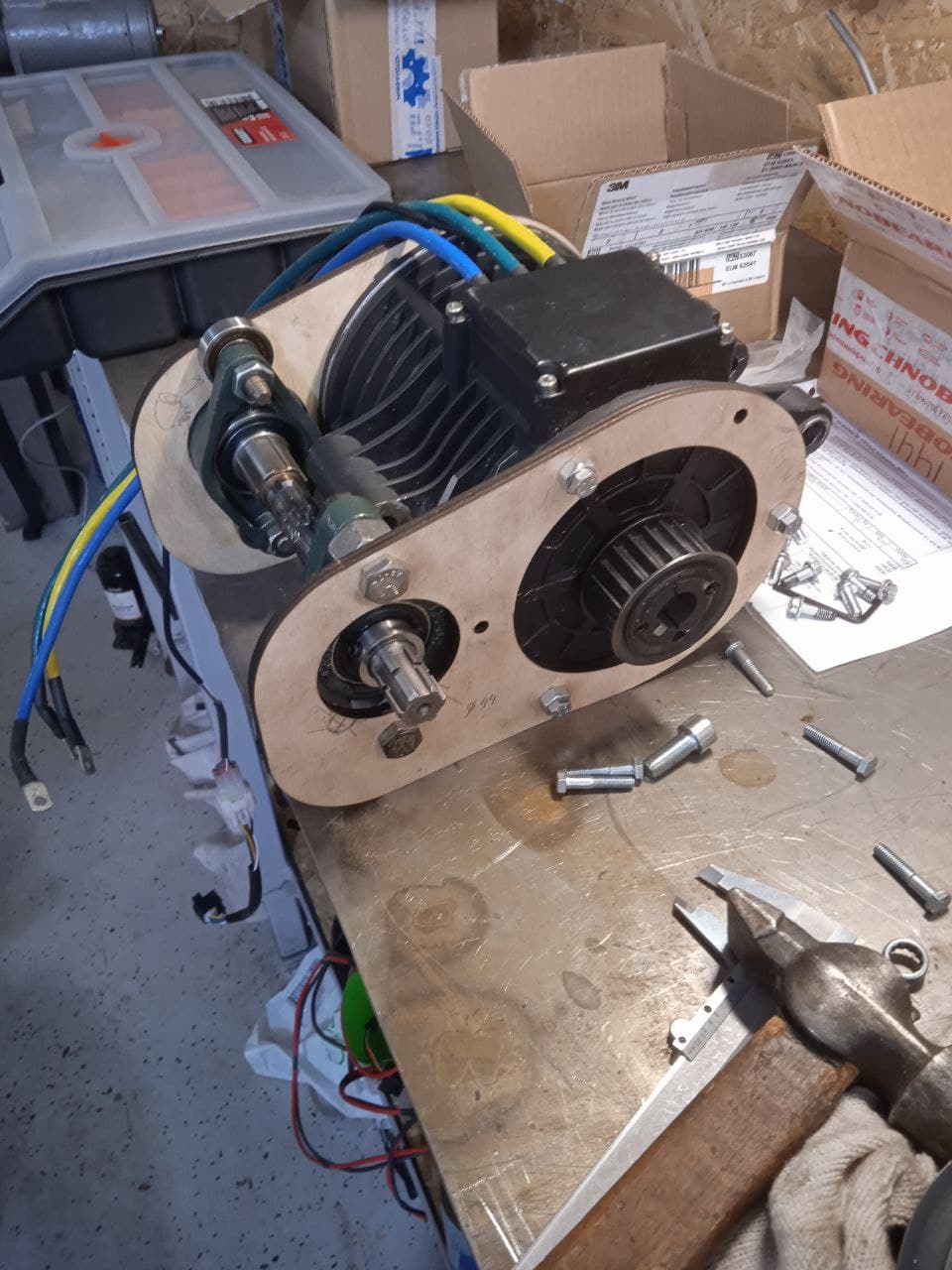

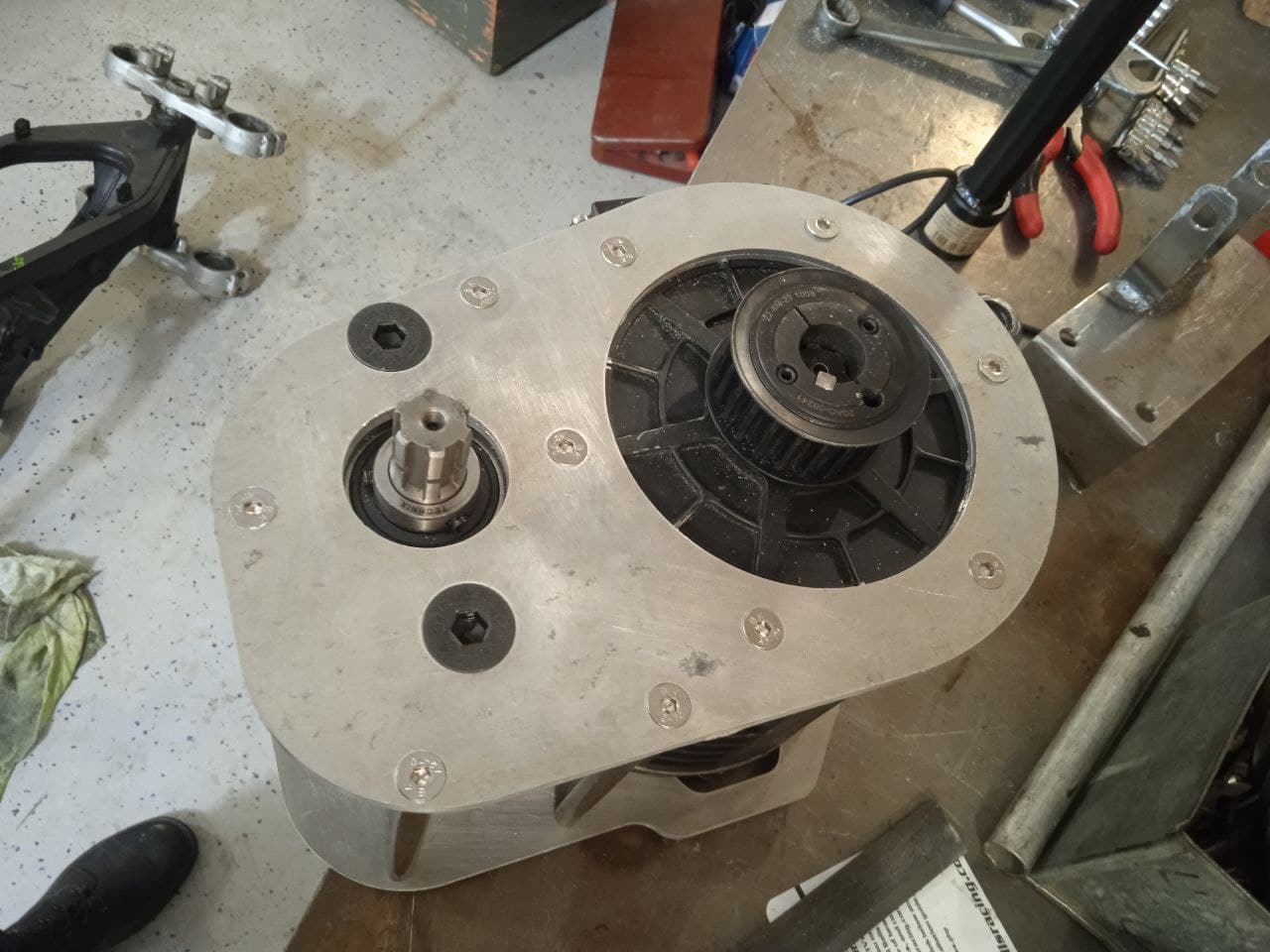

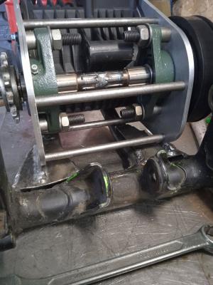

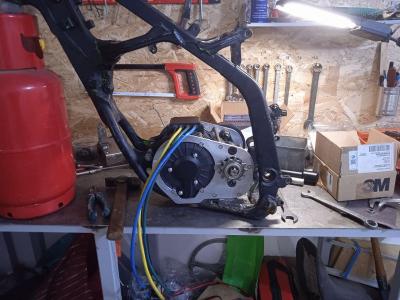

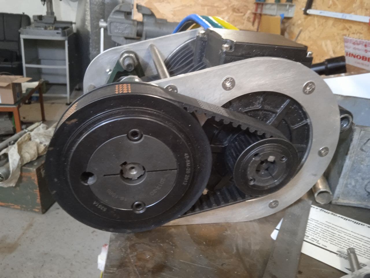

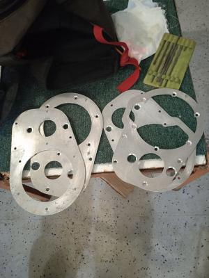

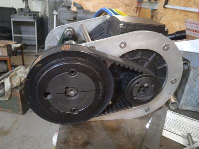

У товарищей на чпу пильнул из дюрали переходные пластины движок-промвал, ибо на первоначальной версии крепления замучался ловить соосность. Правда в закромах нашёлся только лист 3мм, так что делал в два слоя. Предварительно для примерки и выявления косяков были порезаны макеты из фанеры.
drossel
[user]Aiiar[/user], Сделано хорошо. Плохо что для батареи очень мало места осталось.
Witaliy
Тоже обратил на это внимание. Но без вырезания нижней части рамы не опустить ниже движок.
Aiiar
Да, батарея вверх прилично торчит, но раму пилить не хочу.

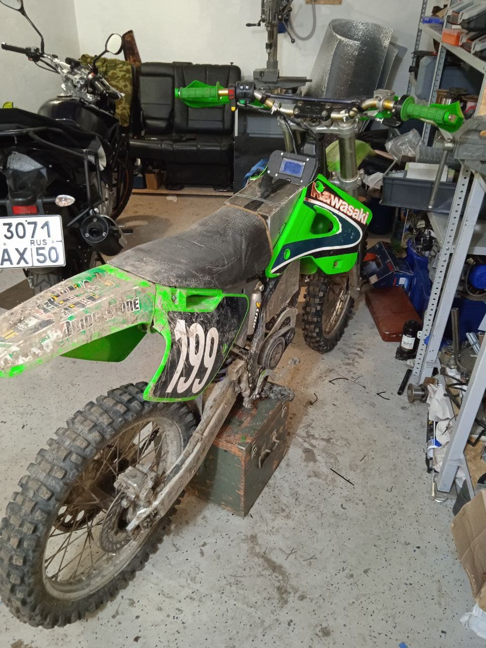

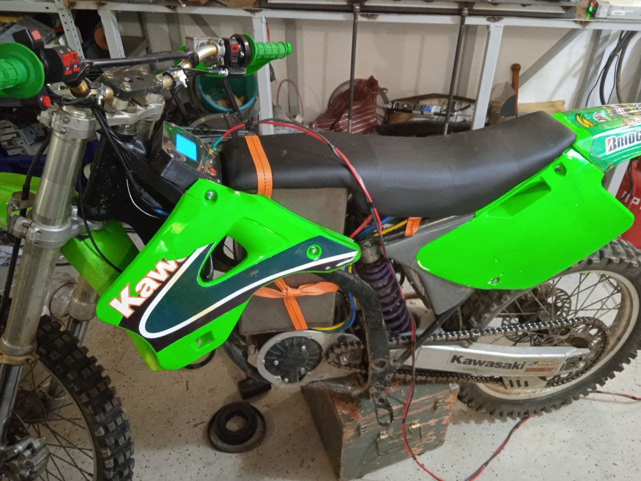

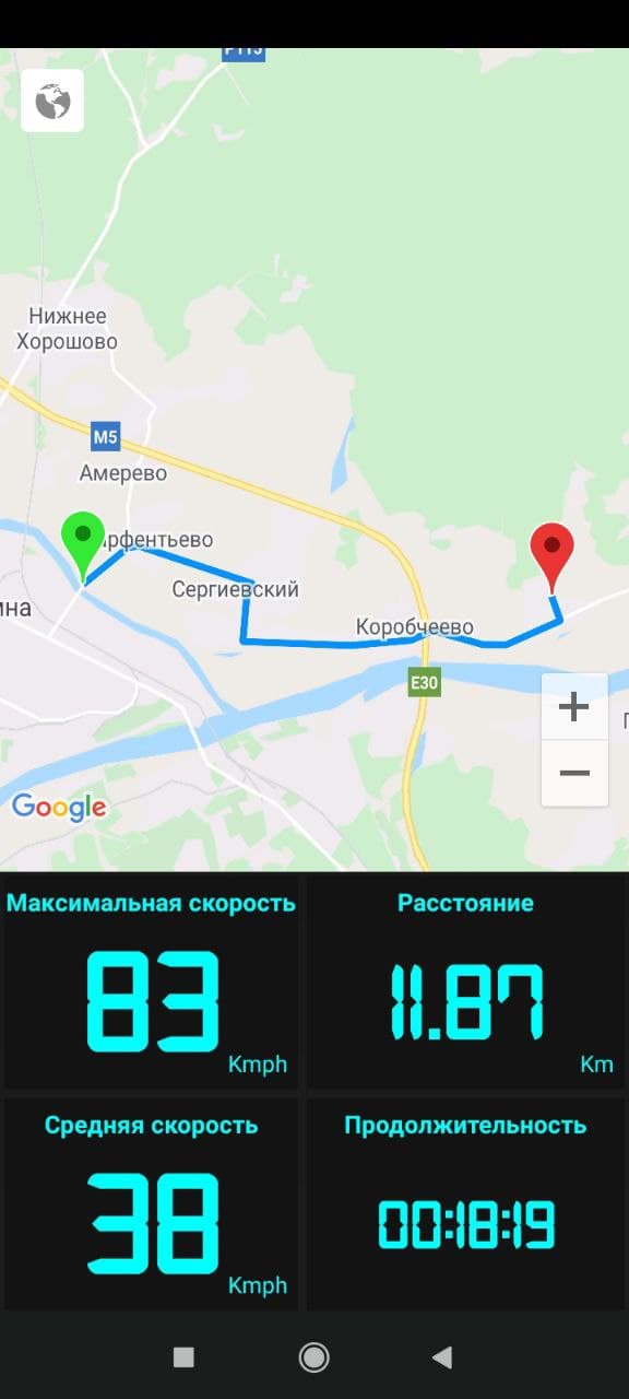

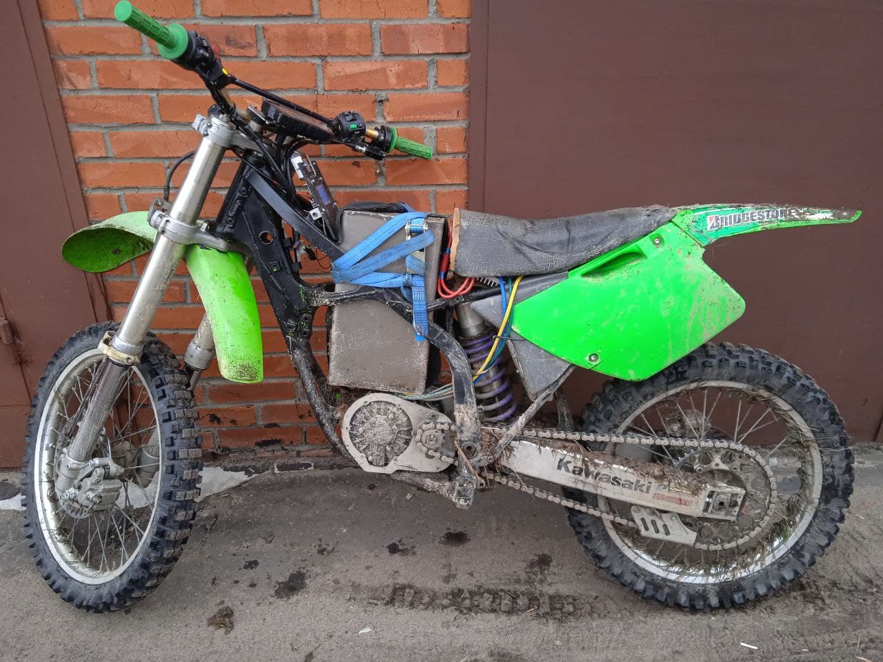

Сегодня немного покатался, трекер больше половины времени не писал). В общем около 30км, батарейку разрядил процентов на 40+, многовато жрёт   :bw: . Насколько сильно на расход влияет задубевшая кроссовая резина на асфальте  /:-) ? Дальше в планах организовать нормальную фиксацию батареи, приличную сидушку, кожухи на ремень и звезду и прочая косметика. Как и рассчитывал с этими звёздами максималка около 80кмч, без ослабления потока 60. Ручка короткоходная, с непривычки бывает козлит:
Aiiar
Решил таки выехать в лес, не утерпел. Покатушки пошли не по плану, вместо сухих тропок нашёл грязюку, болота и разлившиеся ручьи  /:-)
Мопедка испытания выдержала без проблем)

С забором ремня под кожух проблема: зазор между маятником и шкивом чуть больше миллиметра, и обе стороны подвижные, так что либо делать в этом месте из тонкой жести и мостить чтобы ничего не задевало, либо ставить вторичный шкив поменьше. Заказал в связи с этим шкив 44 зуба (стоит 48), редукция с ним станет 8 ровно, сейчас 8.72 поставку обещают в течении 2-4 недель. Так же взял ремни покороче на 2 и 3 зуба, надеюсь один из них идеально встанет.

А как у вас обеспечивается натяжение ремня, дополнительных прижимных роликов не видно, и расстояние между осями шкивов вроде тоже не регулируется.

Натяжителя нет, думал ролик поставить, но и так не проскакивает. В солидворксе когда переходные пластины моделил сделал ровно под имеющиеся шкивы и ремень, вот теперь при замене шкива на меньший боюсь придётся таки ролик натяжителя ставить.

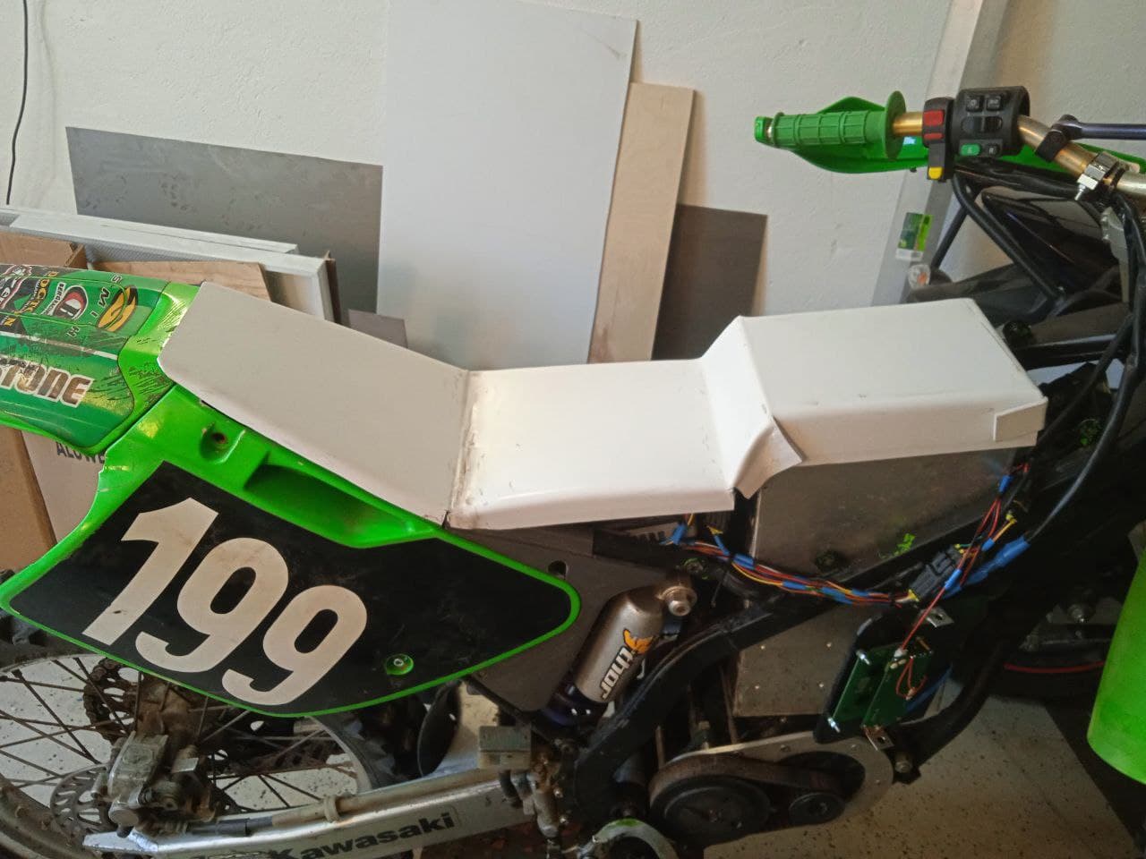

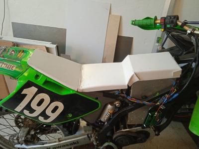

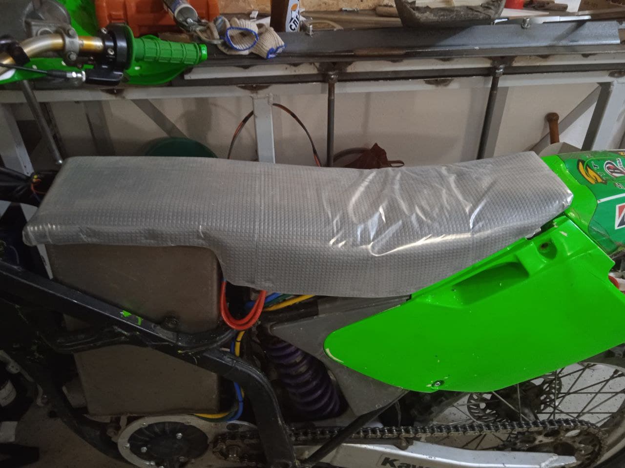

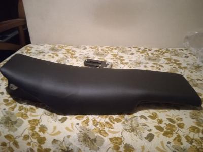

Наконец выдалось время, занялся седлом. Косякнул с полиэтиленом, нужно было его натягивать получше, складки проступили сквозь кожзам  :facepalm:
Вышло не супер, но и так сойдёт :D

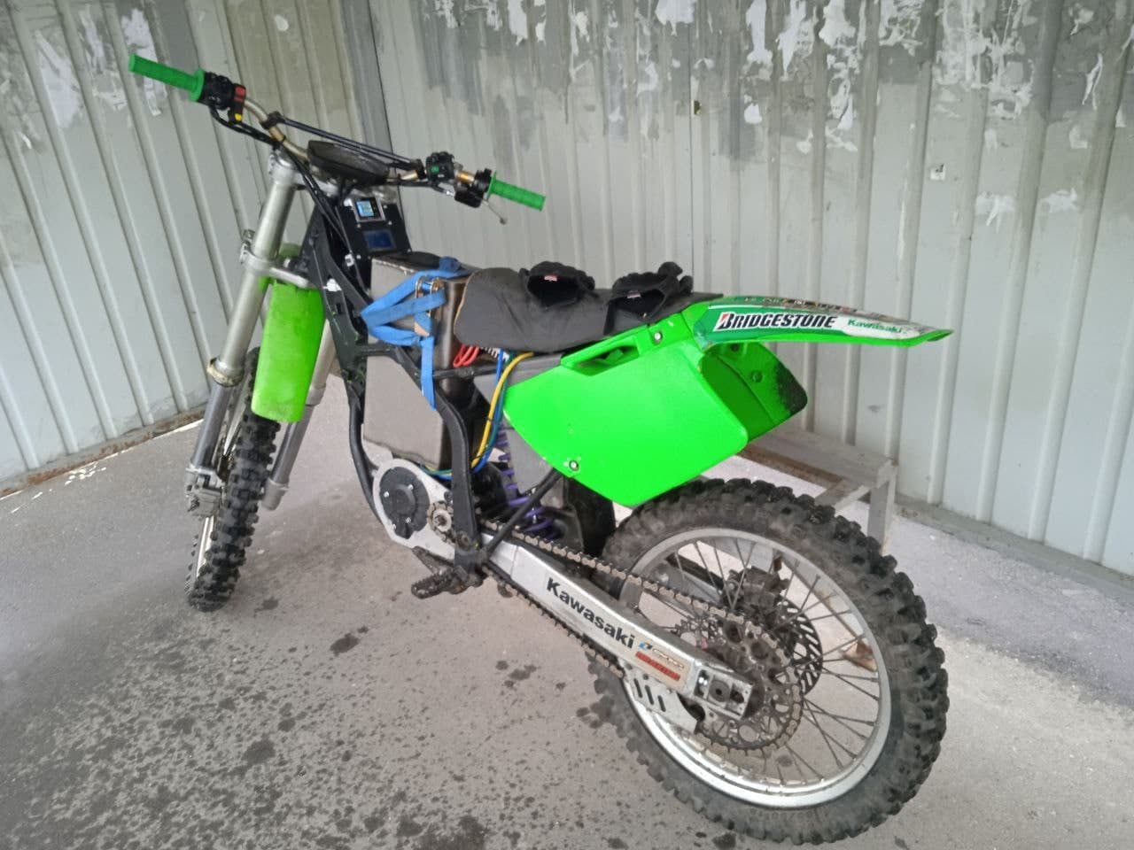

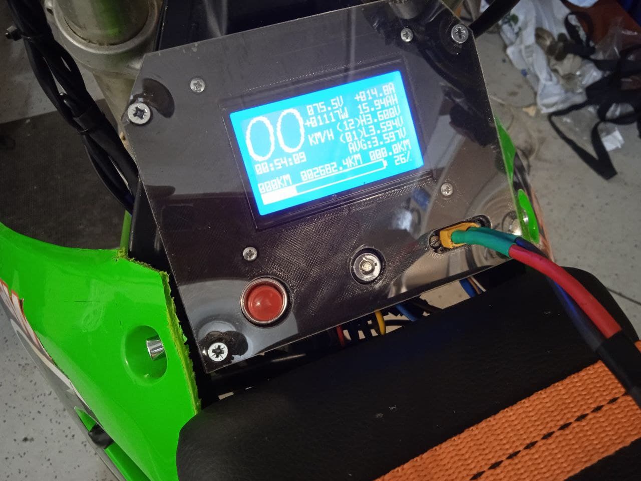

Сделал панельку, заменил пульты, поставил сидушку (пока без переднего крепления, стропой притянул) .
Выехал в "дальняк" на 30км до речки :D, обратно попёрся другой дорогой, не зная что она длиннее почти на 10км, в итоге уже в городе бмс отрубила батарею по переразряду, пришлось опускать пороги чтобы дотянуть пару км до дома (с 3.2 до 2.8 ). И всё равно она сдохла за 100м до гаража, закатывал уже ручками. Большую часть пути ехал 60-80кмч, на втором-третьем режиме в полный газ.
Выходит эффективная дальность по трассе около 60км всего, если экономить батарейку и ехать 40- то может быть на 10-20км больше. Как сильно влияет на расход кроссовая резина? Кто-нибудь делал сравнение с дорожной на одном и том же шасси? Движок и контроллер даже до 50 градусов не догрелись, на батарее выше 25 не поднималось (температура воздуха +15). Думал заливать обмотки теплопроводным компаундом, но теперь не вижу в этом смысла.
Подпаял к экрану бмс отвод от одного из холлов движка, скорость показывает, теперь только по gps откалибровать.
