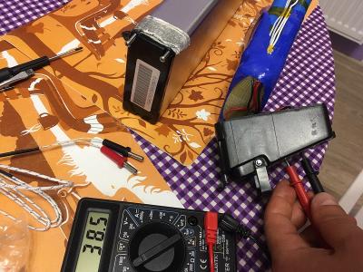

Приобрел с рук данный агрегат. Владелец предупредил, что он всего 8-10 км откатывает. Что-то с батареей.
Так вот и первое, что я заметил, что зарядник заряжает 50 минут и горит зелененький. Подскажите - Куда копать?
Зарядник родной. Велик не усосаный - катался взрослый человек в прогулочном режиме. Борт комп нет, со слов - км 500-600 проехал за 2 сезона
sivkabk

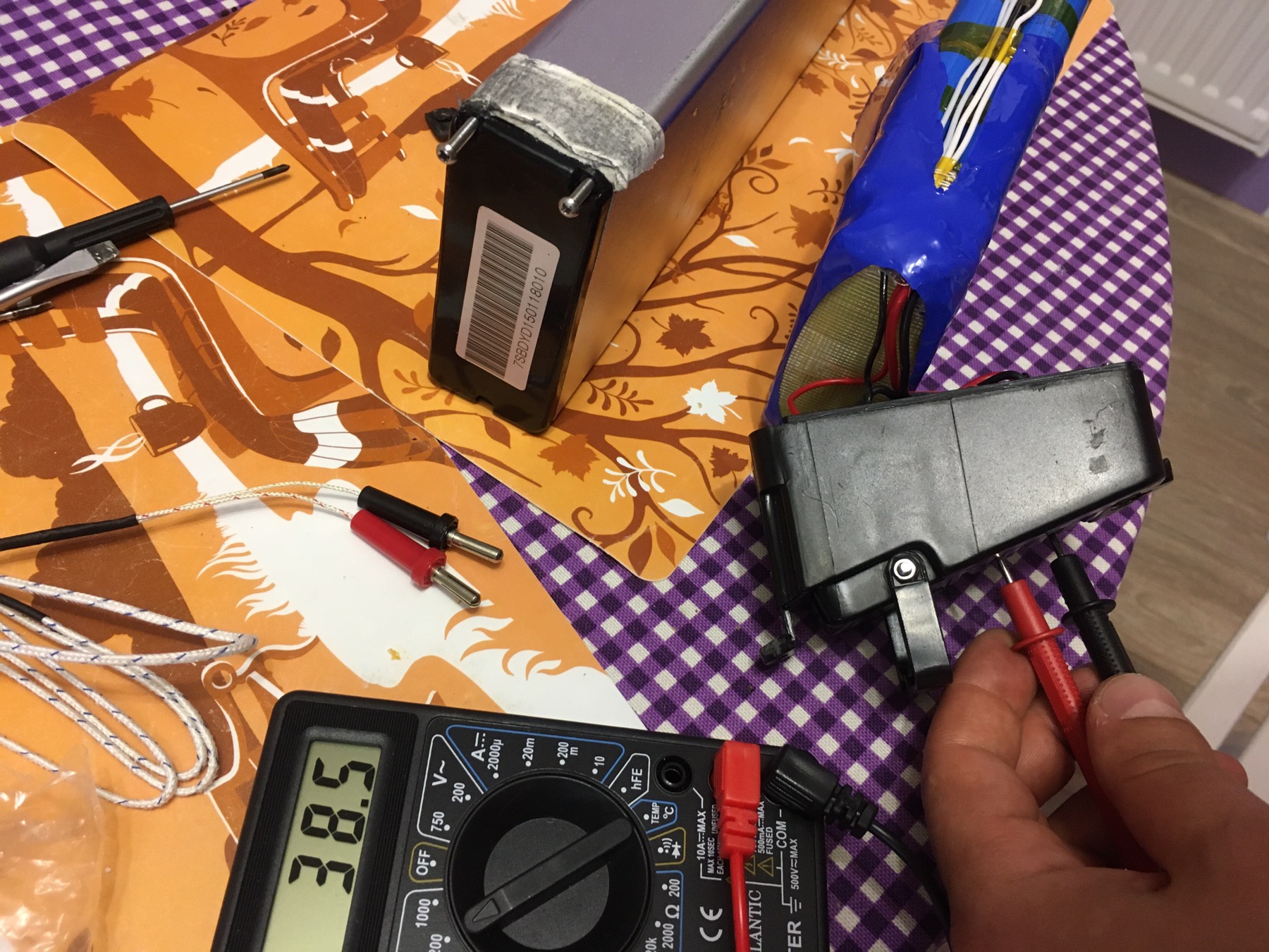

Заряженный выдает 38,5v . Это нормально, при условии что он 36v8,8Ah?

Цитата: sivkabk от 11 Июнь 2020 в 00:01Заряженный выдает 38,5v . Это нормально, при условии что он 36v8,8Ah?
Нет! Т.к. 36В - это средняя точка, а новый заряженный должен показывать 42В. Соответственно, явно подуставшие ячейки изначально дрищавой батарейки.

померил 42,1v
Все параллели в аккумуляторе нужно померять.
sivkabk
Я так понимаю - даже смысла нет. Придется закупаться банками..
Спасибо

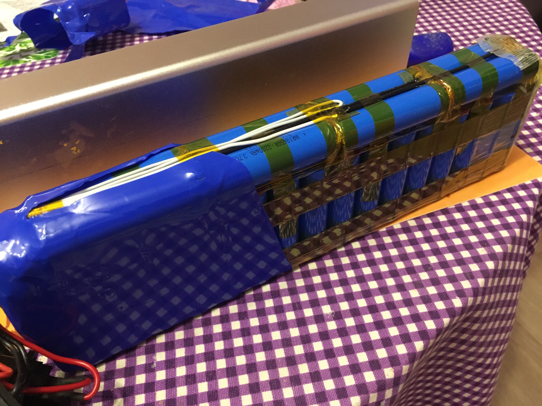

Подскажите пожалуйста еще.
У Меня аккум из 40 банок. Конфигурацию не знаю, в инструкции написано что 5p13s.
Если я с алика закажу 10s3p - что-то сильно изменится?

Не влезет в это корпус 65 элементов  :-\ .
ДАже с вазелином и киянкой  :ку:
значит "потерялось" где то 3,5 Вольта , это значит что как мин одна секция неисправна .
Частичная замена вас не спасет т.к. оставшиеся начнут и дальше сыпаться. ..

Подозреваю лютый разбаланс.
Замерять все параллели, дальше по ситуации.
