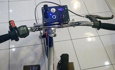

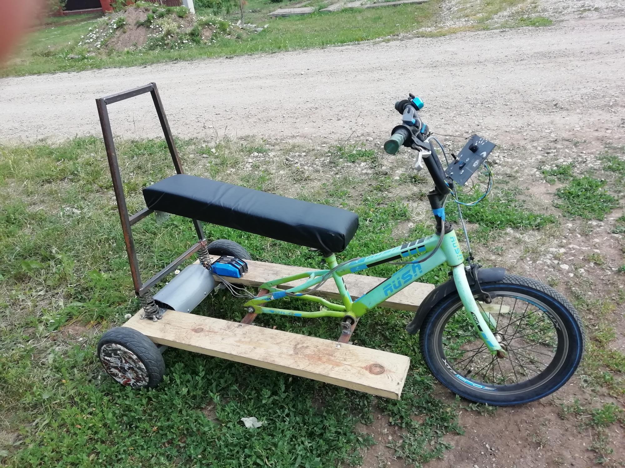

trykov

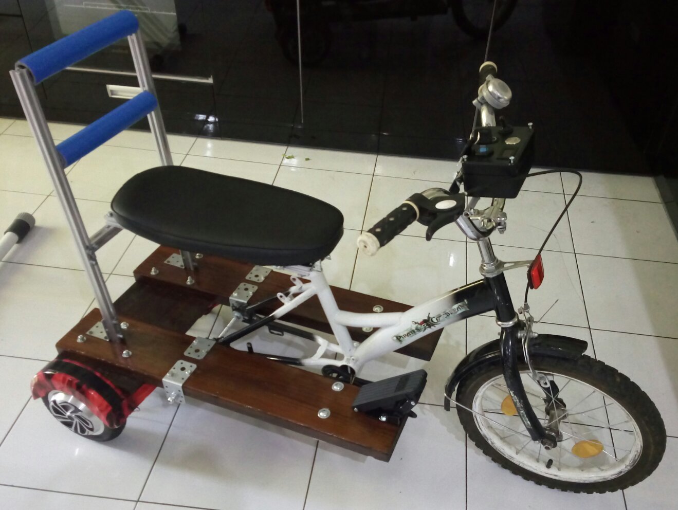

Внуки растут. Вдвоём уже не помещаются на первый трицикл.
Решил сделать обновлённую версию на базе гироскутера и такую, тобы можно было сидеть вдвоём.
Процесс сборки подходит к концу.
Синусная прошивка от ILYANOV зашла нормально на плату с процессором GD32.
За основу взят велосипед и гироскутер с колёсами 8".
Тормозит вполне нормально при отпускании педали газа.
Для страховки есть и ручной тормоз на переднее колесо.
Пока это выглядит вот так.

Piramidon
Цитата: trykov от 07 Июнь 2021 в 00:10Тормозит вполне нормально при отпускании педали тормоза.

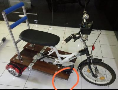

Наверное педали газа?  Нормально тормозит в помещении? Если не трудно, то снимите, пожалуйста, режим торможения сбоку трайка, чтобы было видно какой получится тормозной путь от момента отпускания газа до полной остановки при скорости, ну, примерно, 10-12 км/ч.
Углы, торчащие вперед, я бы закруглил, уж, очень они травмоопасно выглятят.
trykov
Да, спасибо за поправку!
Конечно педали газа - исправил.
Видео торможения смогу снять к концу месяца - когда внуки приедут.
Ну, или на себе в комнате измерить. Правда вес у меня чуть больше, чем у внуков. ))
И спидометр я ещё не прикрутил. Ставил третью скорость на бесплатной прошивке. Примерно, это должно быть около 11 км./час.
Углы подножек, по идее, не должны зацепить при столкновении с человеком - они позади ручек руля находятся - сначала руль столкнётся.
Ну и водитель достаточно аккуратный - за год не было столкновений.
Может чем-то мягким задекорирую передние кромки подножек.

Цитата: trykov от 07 Июнь 2021 в 18:02Углы подножек, по идее, не должны зацепить при столкновении с человеком
По ноге прилетит так что мало не покажется
trykov
Чтобы подножка ударила по ноге, сначала руль должен ударить в живот или чуть пониже, в зависимости от роста.

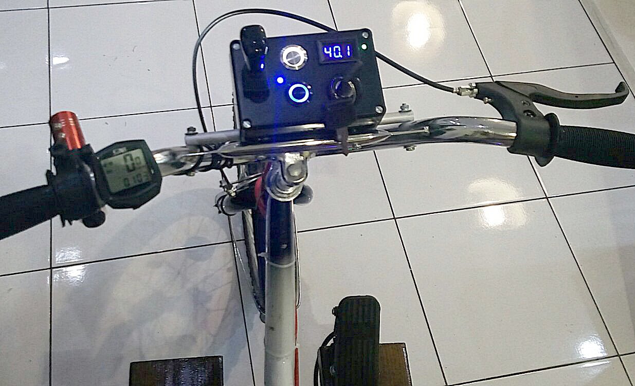

trykov
Цитата: ЭФЭ от 23 Июнь 2021 в 09:15Небольшой ролик. Ускорение, торможение от резкого сброса газа, движение вне дороги и движение назад.
Прошивка от знаменитого ILYANOV, синус, бесплатный. Как видно из видео, для детей до 15 достаточно.
У меня малыши пока поменьше, поэтому пока на третьей скорости ограничил им регулятором.
Покатаются - посмотрим, как будет, но больше 18 км/ч им точно пока не нужно.
А поскольку малышам в их возрасте интересно всё, что светится и издаёт звуки, то добавил полицейскую крякалку, спидометр-одометр, фонарик-фару и переднюю панель, чтобы с ключам включался и светящейся кнопочкой запускался. ))

trykov
Родная батарея гироскутера довольно быстро разбалансировалась и пробег с полной зарядки (когда зарядное показывает, что зарядка выполнена на полную) значительно упал.
Примерно, до получаса катания.
Вынул батарею.
Балансира в ней нет.
Зарядил отдельно каждую пару банок обычной платой для зарядки 1S на EM4056A.
Посмотрю, на сколько хватит до очередной разбалансировки.
В любом случае, нужно добавлять плату балансировки, если нужно кататься за один промежуток между зарядками больше получаса.
Наглядным признаком разбалансированной батареи является быстрое падение напряжения на ней на 2-3 вольта после полной зарядки (через 10-15 минут после начала поездки).
