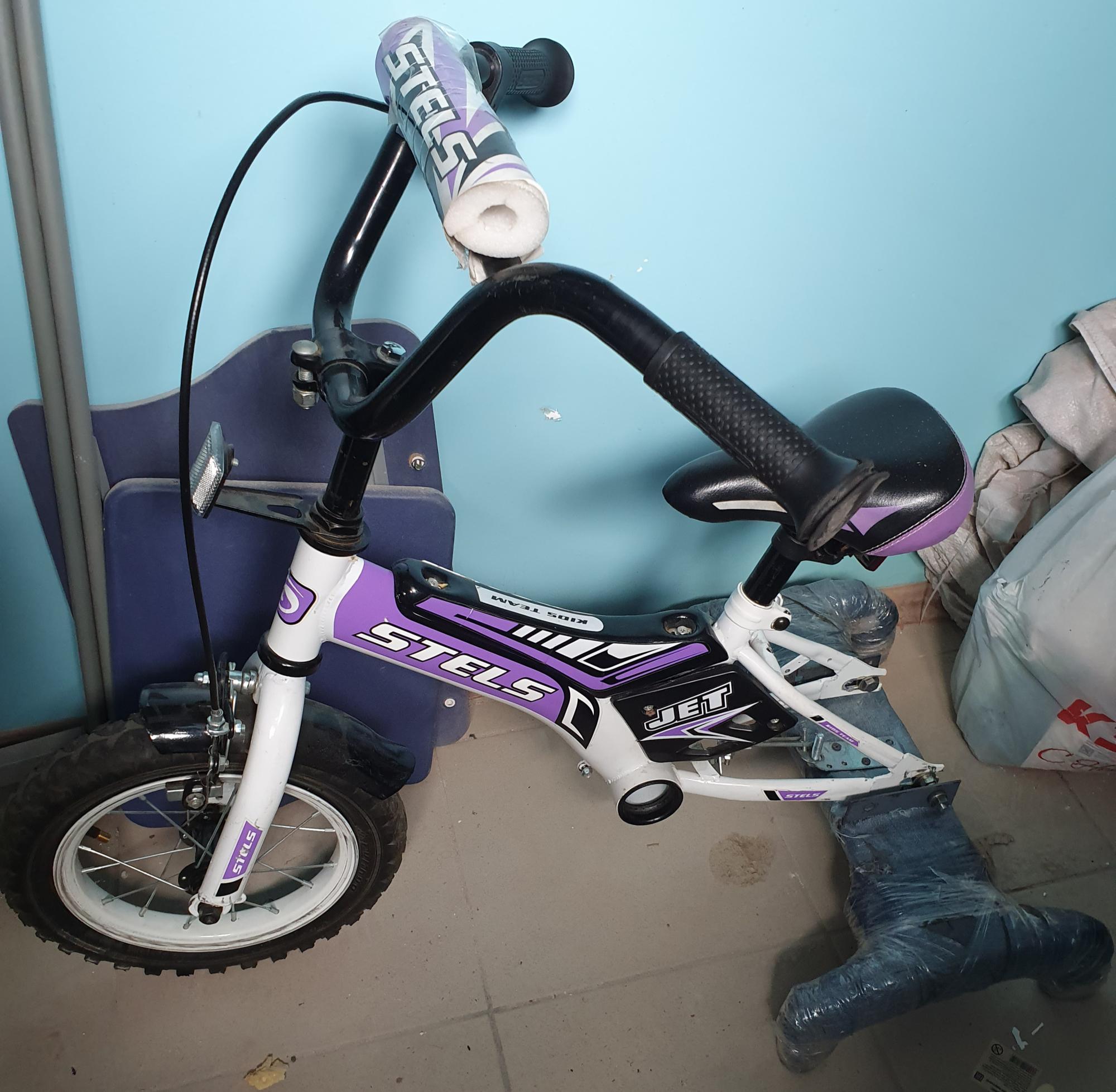

Я просто к велику гирик прикручивал, и ребенку было вполне в кайф. Без токарных и сварочных работ. :laugh: Пока он ручку газа не распробовал.
Добавлено 04 Сен 2020 в 09:29
Ну и пока я не распробовал что 10кг гирик плюс еще 3 рама велика, плюс в лужи нельзя, в ямы нельзя, с горки вдвойне нельзя - это нежизнеспособно.

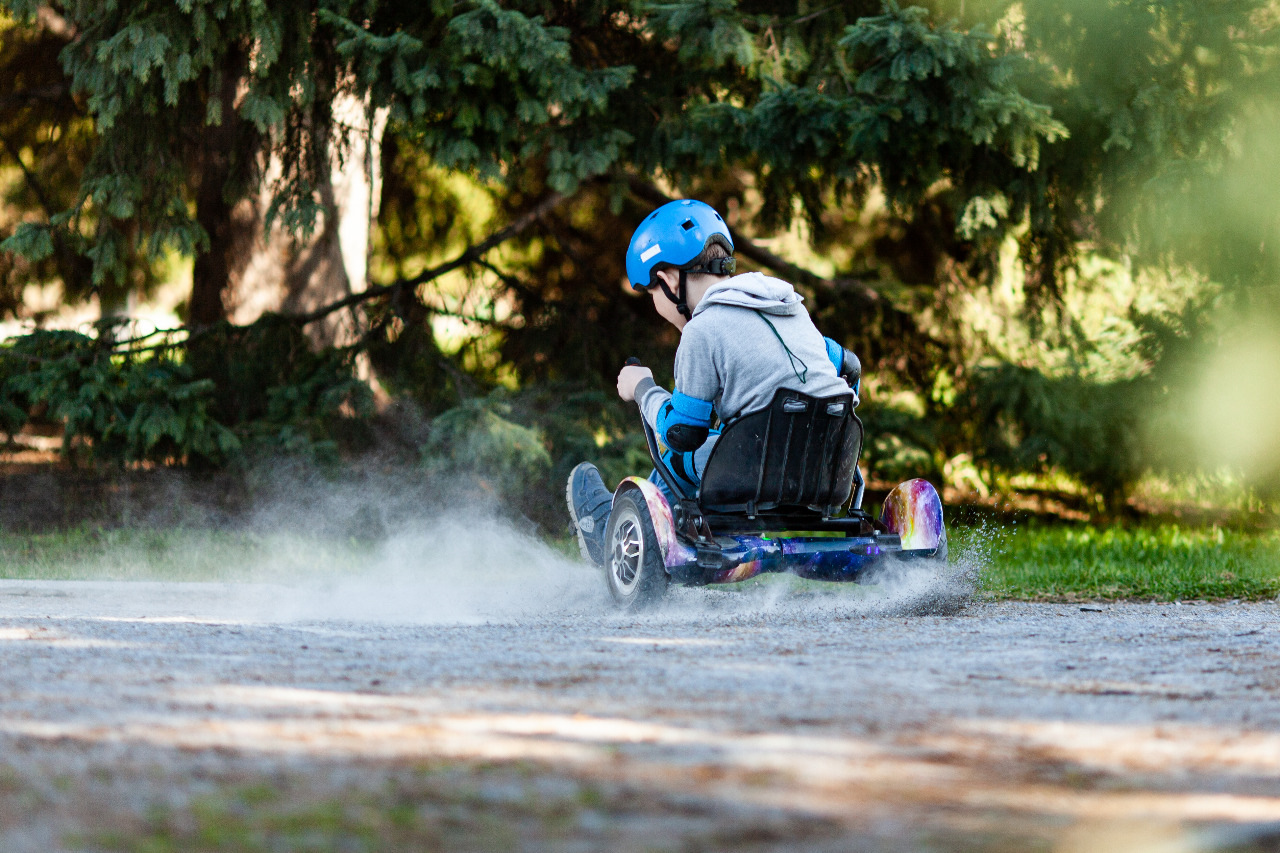

Не-е,  не все так плохо у гироскутеров с сидушками.  Поверьте, проверено на практике в течение нескольких лет на разных моделях и диаметрах колес.
Гирик с колесами 10,5 дюймов по 500Вт каждое со свистом (20км/час) забрасывает взрослую тушку под 100кг в горку 30 градусов.
А с аква защитой по классу IP58 может даже нырять в лужи. Но кому это надо? Ведь полно спортивных площадок, паркингов, лужаек, парковых дорожек и катков зимой. Для езды по бездорожью есть гусеничные варианты, которые я описывал в других темах.
Чем еще хороши гироскутеры -  с приложением ТАО ТАО я могу на смартфоне контролировать скорость, расход аккумулятора, запас хода, регулировать максимальную скорость, чувствительность акселерометров и пр. и пр. Не говорю даже, что могу дистанционно гонять музыку на аппарате.
Перевенуться или упасть с ховеркарта просто невозможно при всем желании. Только если  откажет электроника. Да и то вряд ли. Но пока за пять лет (тьфу-тьфу) такого не случалось ни разу.
Тем не менее, не разрешаю кататься внукам без шлемов.

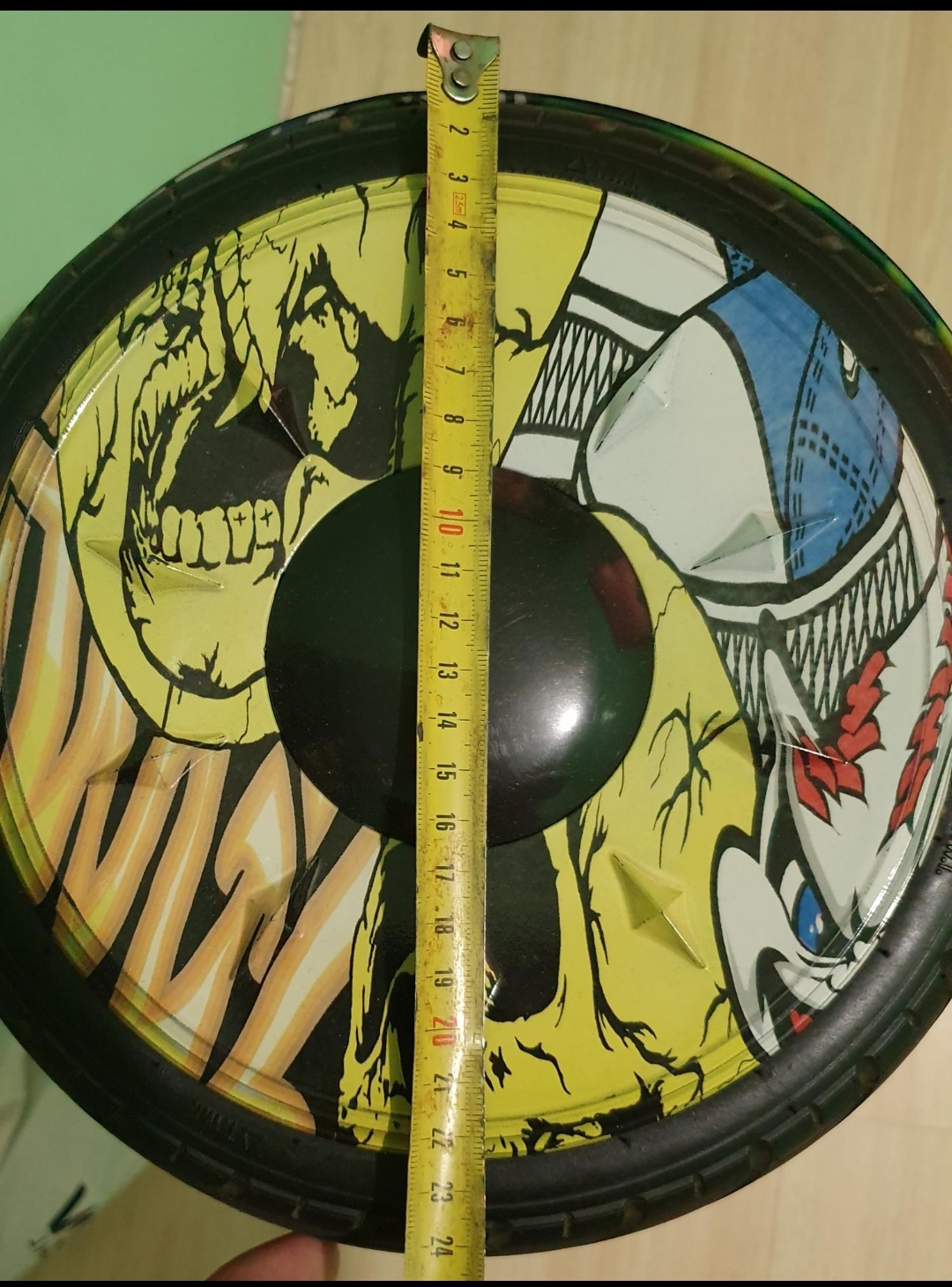

Цитата: Tima62 от 04 Сен. 2020 в 22:52Гирик с колесами 10,5 дюймов по 500Вт
Ох.
Добавлено 05 Сен 2020 в 07:54
Не бывает 10.5 дюймовых колес.
Как и 500Втных колес от гироскутера.
Добавлено 05 Сен 2020 в 07:56
Если кто захочет поспорить сразу фото с линейкой выкладывайте ;-D
У меня такой в гараже лежит.  Ставлю на него ховеркарт, когда взрослые катаются. При случае сфоткаю.

Вот, если нужно, есть в продаже не очень дорого на 600Вт 10,5" 36В  https://servicefriends.ru/product/motor-koleso-dlya-giroskutera-105-premium
Правда, я предпочитаю брать в сборе б/у варианты. Дешевле получается.
Paxxa
2.54×10.5=266.7мм - диаметр.
Потом про мощность можно будет поговорить

cfyz
Цитата: DED от 04 Сен. 2020 в 22:04Перевенуться или упасть с ховеркарта просто невозможно при всем желании.
На самом деле не так и сложно. Выбрасывало и меня и сына. Алгоритм таков: движение задним ходом (чем быстрей, тем "лучше") и резкий разворот. Выкидывает драйвера из седла ховеркарта с вероятностью 146%.
Но если так не делать, то соглашусь. Весьма устойчивая штука. Сын даже на полном ходу влетал в поребрик одним из колёс. Подбрасывало, но не переворачивало.

Подрос второй наездник.
Проверили, как тянет двоих.
Оказалось, что вполне себе. ))
Правда нет подставки под ноги для второго ездока и папе пока приходится следом бегать - поддерживать младшего. ))
