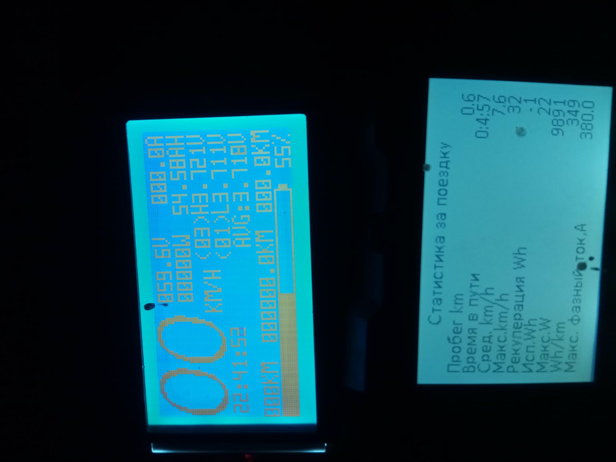

Сейчас стоит контроллер Yuyang King на 120 Вольт (средняя) и до 150 Ампер. Максимум видел в приложении 14,5 кВт потребления (125 А на 116 В).
Т.к. там управление тягой нет, только по скорости, то пользоваться им для гонок тяжело. В тренировках выкручиваю фазный в приложении на минимум и тогда потребление выше 6кВт не видел. В таком режиме двигатель не перегревается. Двигатель стоковый и ни разу не вскрывался даже.
Но в гонках по овалу стоял 100% фазный.
Правда в субботу проверяли максимальную скорость и почему то больше 80-90 не могли разогнать. В итоге пришлось глубже изучать настройки, кое что на неделе еще поменял, но не проверял.

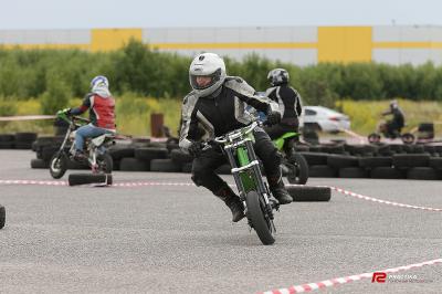

И как это выглядело со стороны.
Фото под спойлером
Настолько хотели обогнать, что чуть не попадали на старте:
Да, менеджемент проводов не успел провести:
Но с этого ракурса и незаметно  :-D :

[user]Statik[/user], Возможно. Но в школе, где занимаюсь и которая проводила заезды, всех переучивают ехать в колено.

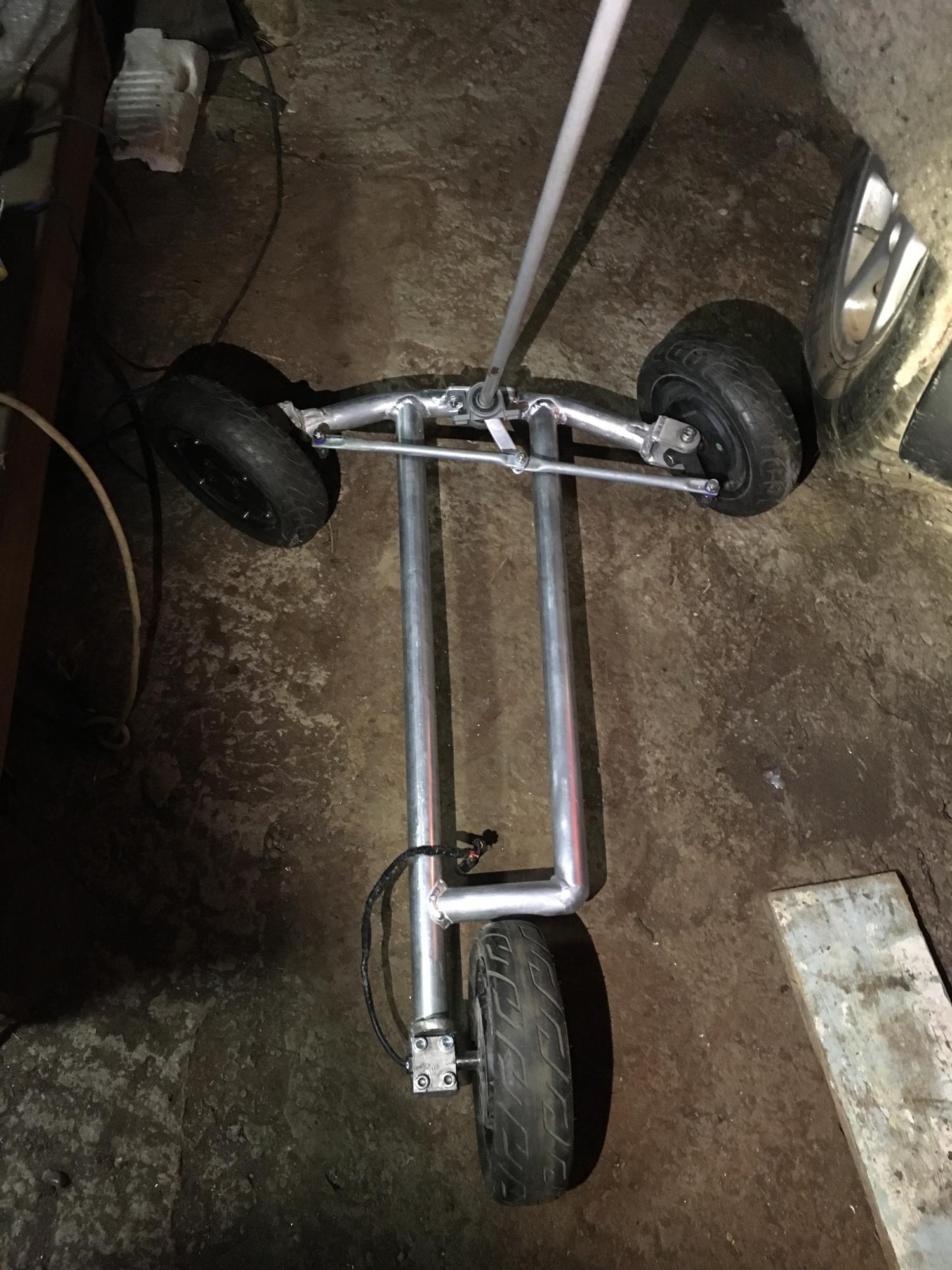

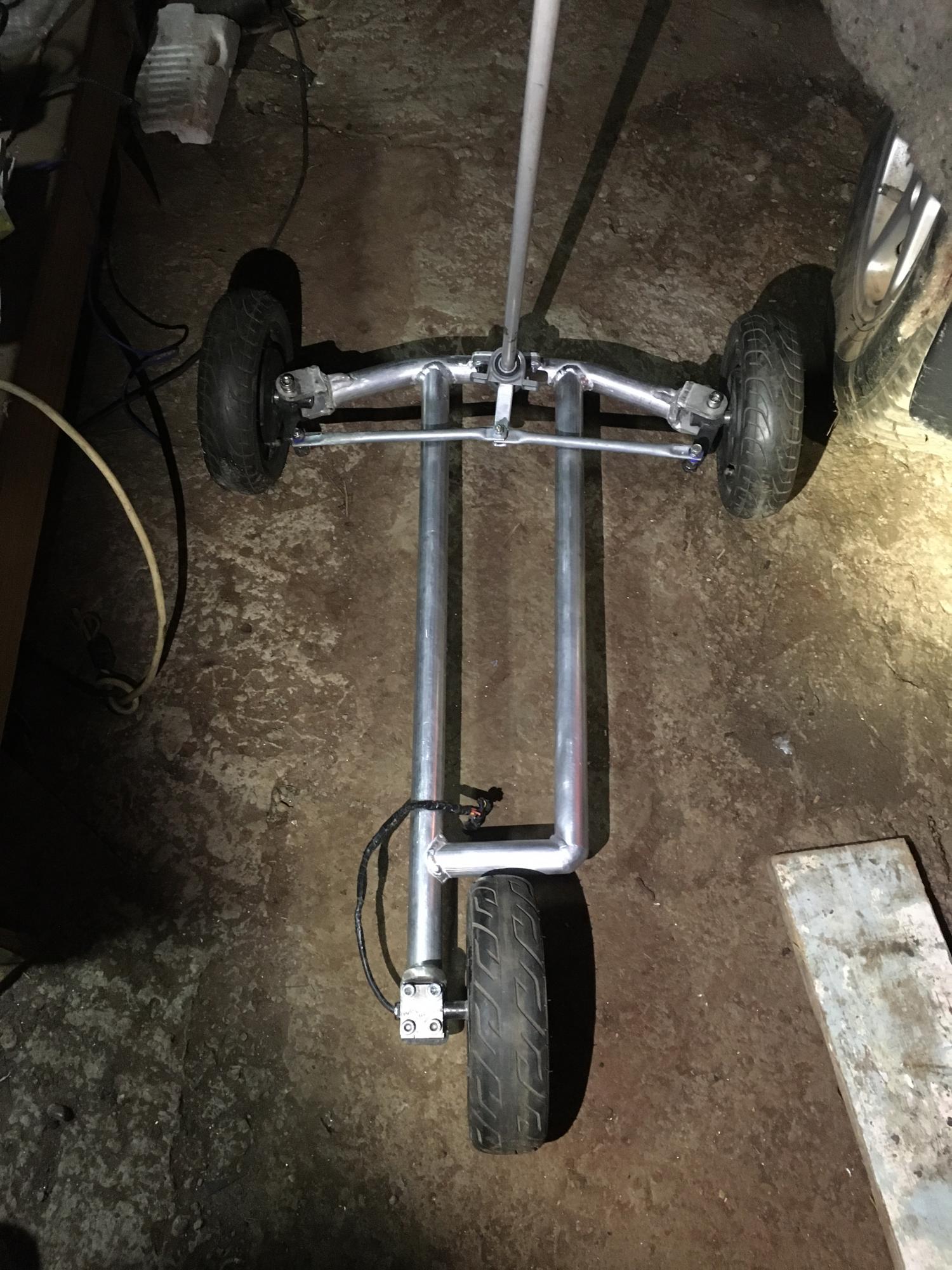

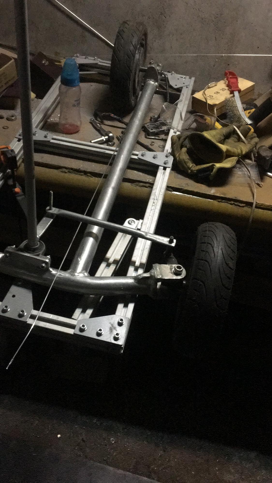

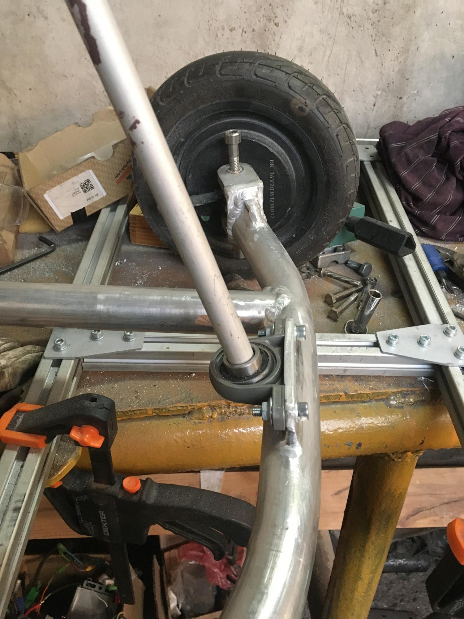

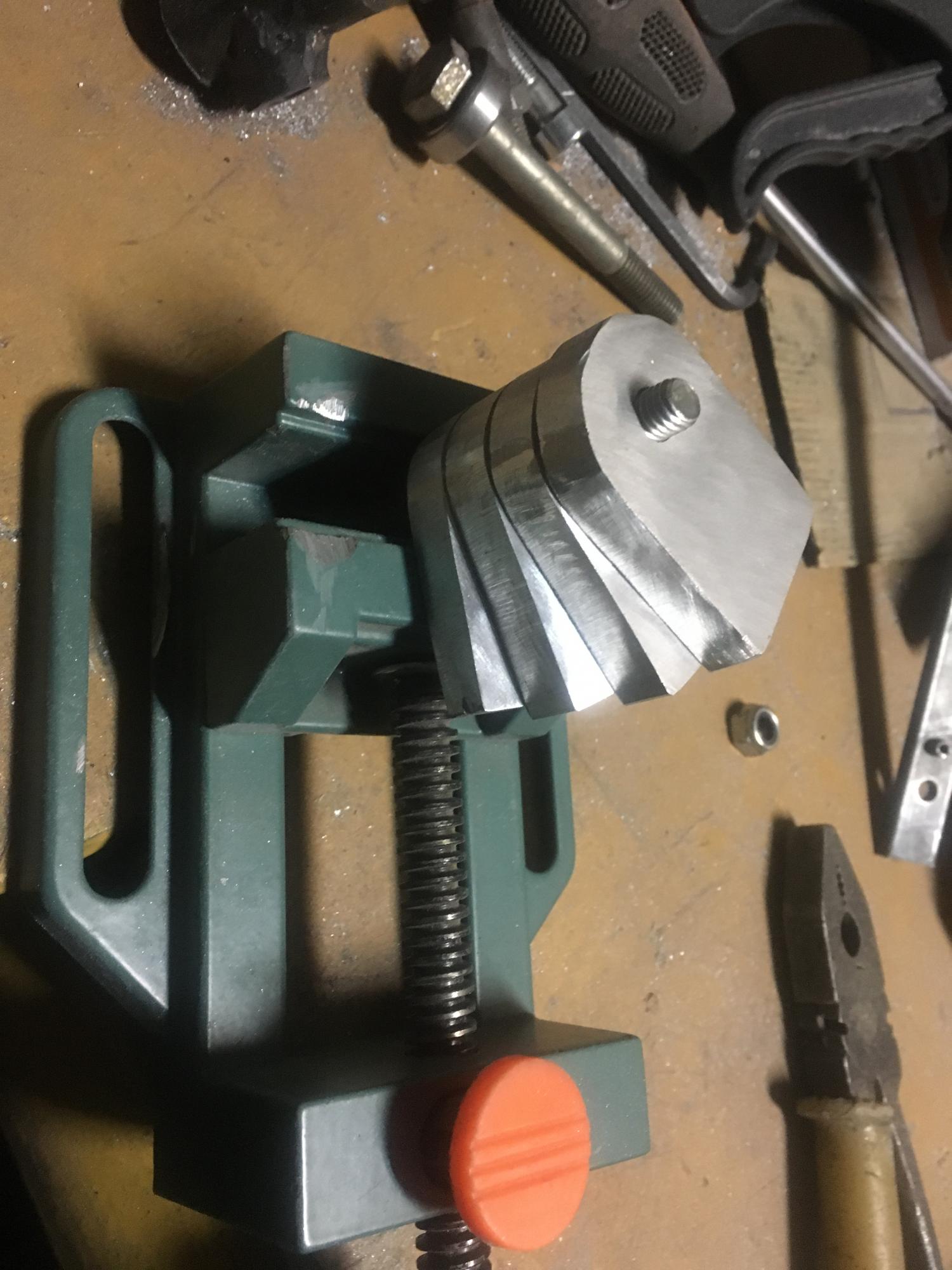

Поставил ТЯК, проехал от мастерской до машины.
Закрепил все колхозно, торопили освободить помещение, но надеюсь не развалится и будут тесты с крытого картодрома вскоре!
