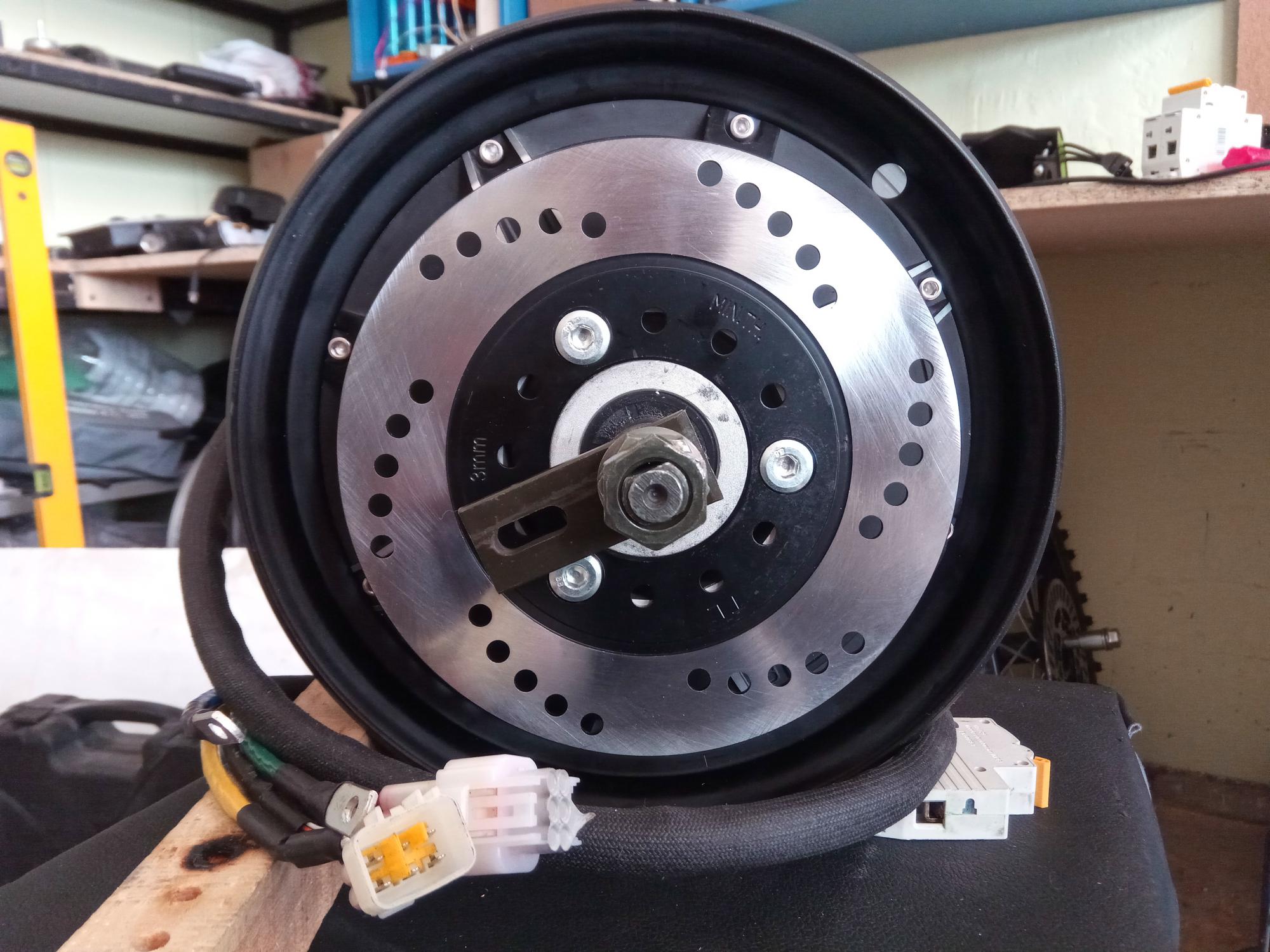

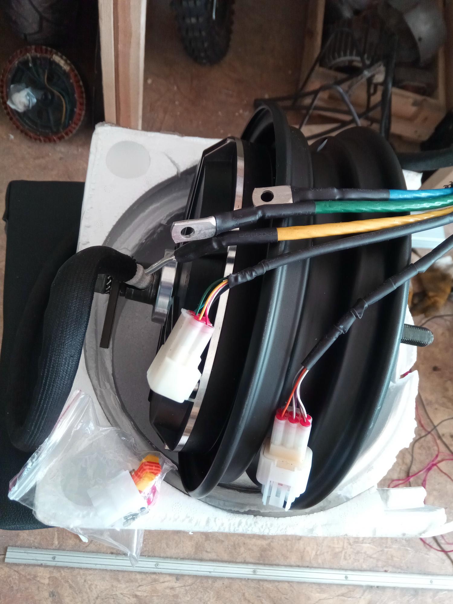

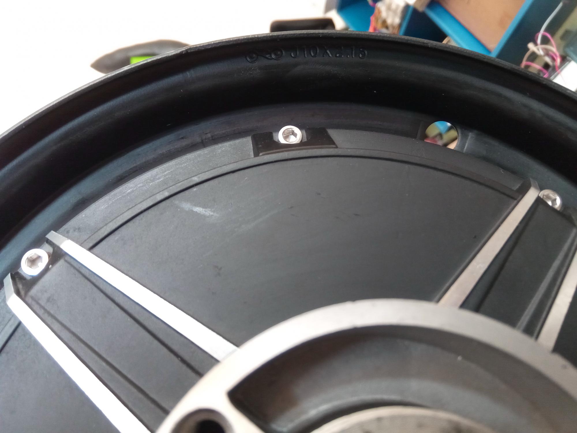

Пришел мотор
Диаметр фазных в оплетке 5,5-6 мм каждый, вес 13,7 кг.
+ Вес диска 560 г, а с 3-мя болтами 585 г.

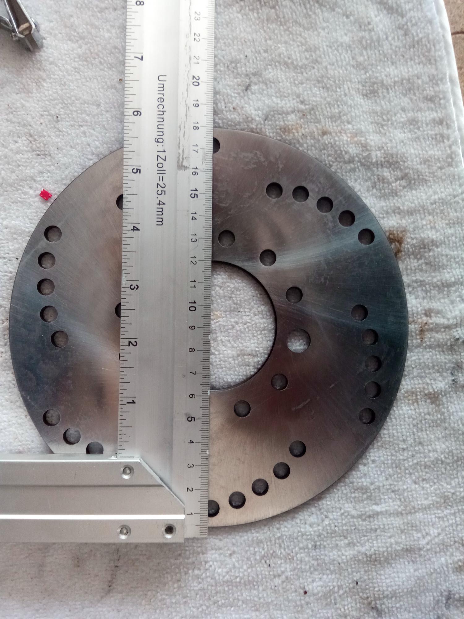

SERZHON
а какая толщина диска? Смотрится массивно.
DragonTM
[user]SERZHON[/user], Тормозного? 3,55 мм в рабочей области. Минимальная допустимая написано на нем 3 мм.
SERZHON
[user]DragonTM[/user], да, спасибо. Интересно какой металл они используют для дисков, каков будет износ, хотя из за рекуперации износ думаю сильный не будет
DragonTM
Ещё раз взвесил все в сборе со всеми гайками в комплекте и проводами минимум 1,2 метра вышло 14,4 кг
Минимальное расстояние от мотора до диска вышло 34 мм ( для выбора суппорта)

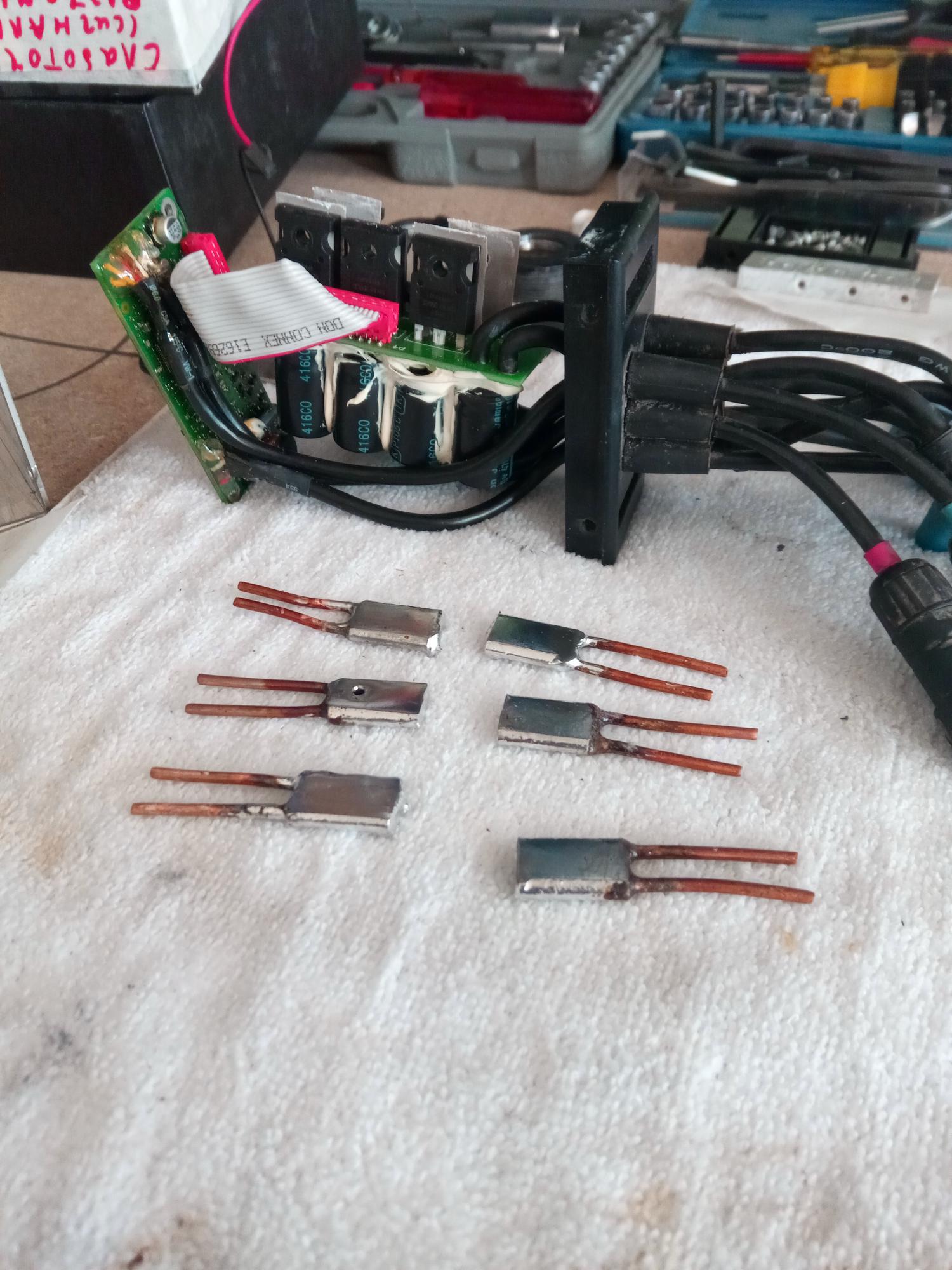

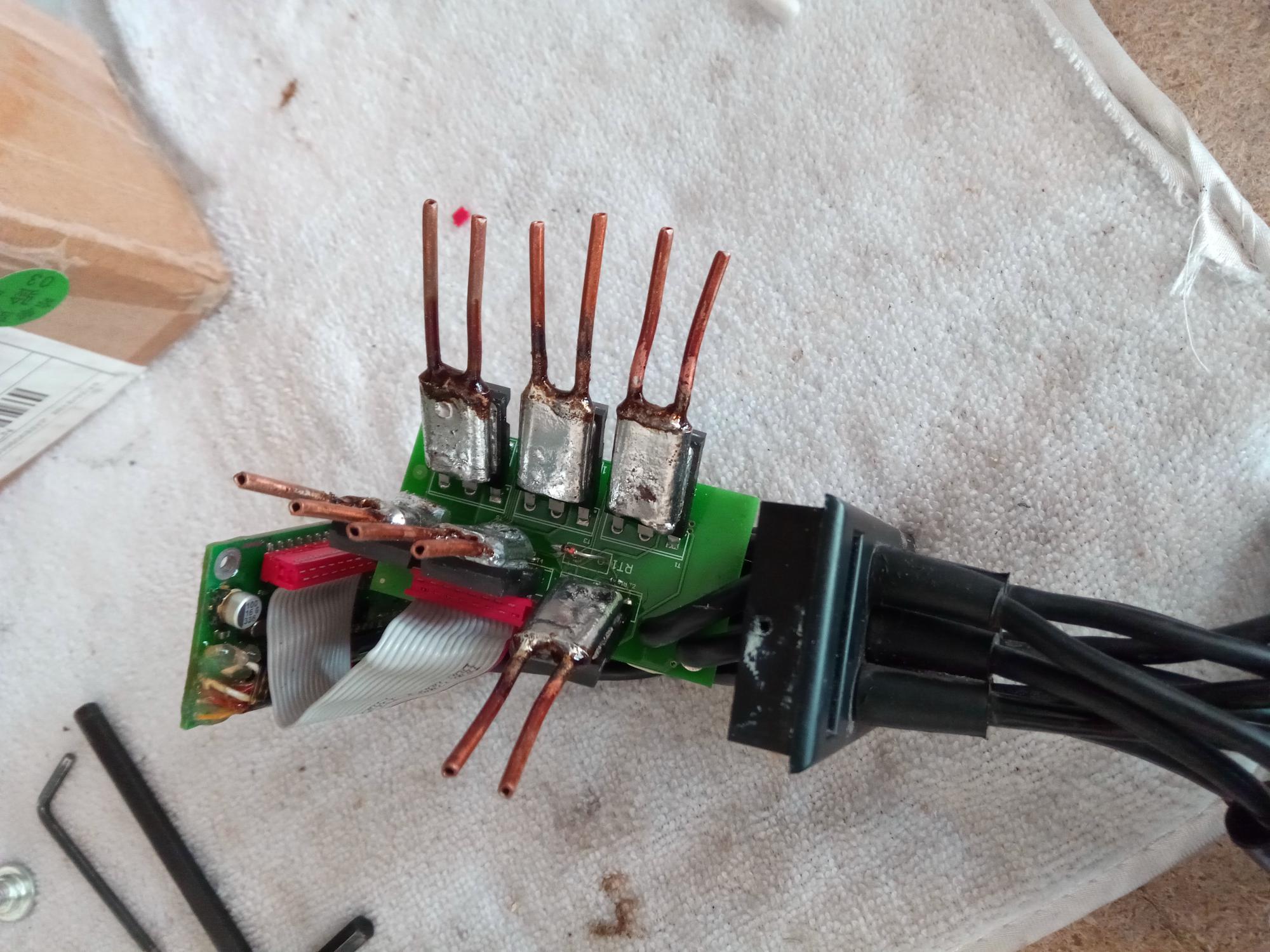

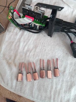

И еще буду миник перешивать на разлоченную версию, когда доделаю жидкостное охлаждение. Пока что на этой стадии апгрейд:

[user]DragonTM[/user], А по жидкостному апгрейду Миника можно по-подробнее? Теплообменники припаиваются к транзисторам? Через жидкость замыкания не будет? Какие характеристики намериваетесь с него получать с таким охлаждением? У транзисторов есть предельные токи, может если прокачивать жидкость через стоковую общую пластину, то эффект практически тот же будет? За вычетом теплосопротивления прокладок конечно.
электро-Ока
DragonTM
[user]RommT[/user], да, уже припаяны. Жидкость скорее всего будет трансформаторное масло, если фтор-органику не достану. По характеристикам будет видно по температуре. Захотелось именно убрать прокладки и использовать припой, так как именно там предполагаю наибольшее препятствие теплообмену.
Вообще изначально была идея охлаждать феты, просто опустив все в "аквариум", но почитал опыты по охлаждению компьютеров, выяснил что радиаторы в любой системе необходимы.

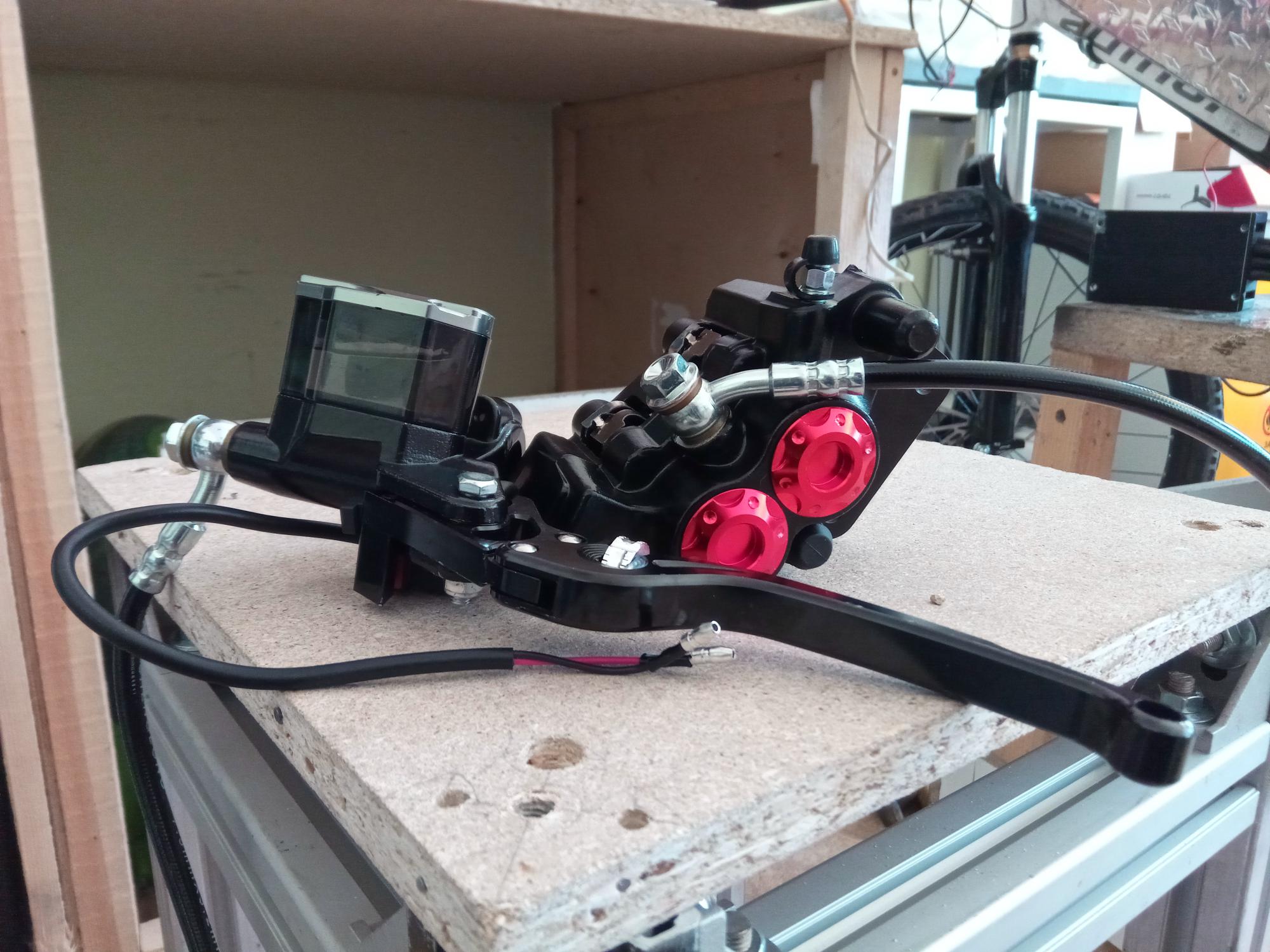

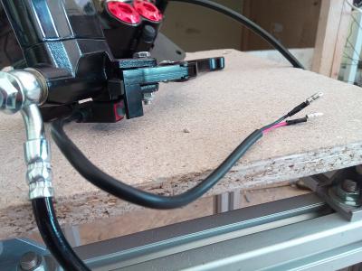

#86
В дополнение к тормозному диску прислали суппорт с машинкой с концевиком. Гидролиния 2,1 м, бачок прозрачный, выглядит просто космос! Вес 1,485 кг. Из них на суппорт с колодками новыми приходится чуть меньше 1 кг.

krym2016
Цитата: DragonTM от 12 Май 2018 в 13:00
у "некторых "китай производителей очень быстро текут манжеты как на супппортах(быстро лечится заменой или уплотненнием) так и на машинках.
Интересно через красно розовые заглушки можно извлекать поршня не снимая суппорт с кранштейна,если да то и манжет заменить можно не снимая)
DragonTM
Цитата: krym2016 от 12 Май 2018 в 22:44Интересно через красно розовые заглушки можно извлекать поршня не снимая суппорт с кранштейна
думаю можно, но проверять без надобности не хочу.
Цитата: DragonTM от 09 Май 2018 в 01:02доделаю жидкостное охлаждение. Пока что на этой стадии апгрейд:
апгрейд идет медленно. На сегодня купил силиконовые трубки с внутренним диаметром 2 и 5 мм и толщиной стенки 2,5 и 3,5 мм соответтсвенно.
А также, заказал компрессор для масла на али. Выбрал подешевел для начала, оказался погружной. Придет проверю какое давление дает.
Трубки сказали выдерживают давление примерно 1 бар на каждый мм стенки, но это думаю очень условный расчет, т.к. внутренний диаметр тоже должен влиять.
