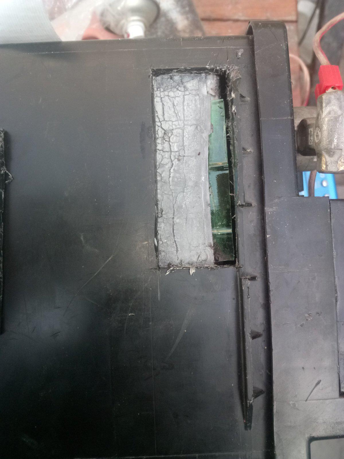

Nautic
 Вчера повторно вскрыл банку и таки нашел обломанный уголок одной (+) пластины ( то ли скородировавший то лип оплавившийся -  лежал сверху у отводов к баретке)!  Еще раз "расшил" торцы от (то ли грязи , но скорее намаза), заизолировал их кусочками пластика от бутылки . Теперь температура во всех частях одинакова ( нет нагрева).  Контролировал ИК термометром .
Пока заряд берет (уже без скачков по току / напряжению — ток 1,8A — пока залил 13 Ач). Если успешно перешагнет "рубеж" в 2,25-2,26v - буду надеяться что двух месячные муки увенчались успехом...  Завтра все станет ясно...

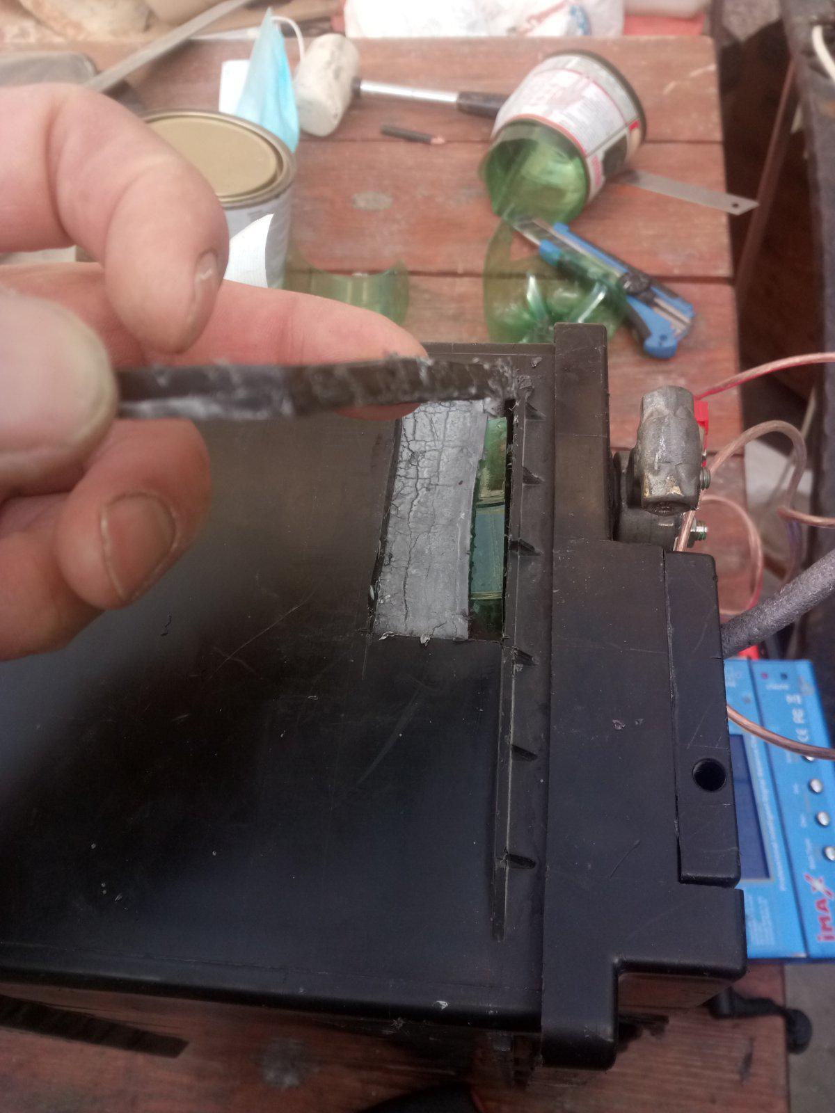

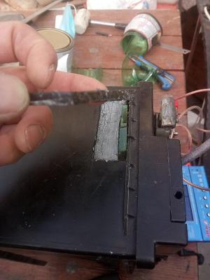

Nautic
Фото извлеченных кусочков пластины (+)
Nautic
#203
Трепанация банки , нахождение места КЗ ,  извлечение "перемычки" и изолирование торцов пластин.
Клеил латку  клеем Devcon ( быстросохнущая эпокси) - клеит очень хорошо ( пайка на первом "круге" подтекала - подмазывал клеем 2 раза).
Из за мах допустимого разрешения не могу сжать фото до приемлемого ( читаемого) Кому нужно - отправлю в личку - там нет таких ограничений...

Цитата: Nautic от 24 Фев. 2021 в 11:14Если вдруг что то будет получаться с банкой - маякните...!
маякую... насмотрелся я на Ваши эксперименты с трепанацией, и так вдохновился, что взял нож, взял АКБ, пошел на улицу и прирезал ее :) в общем, вырезал окошко напротив места нагрева. как и предполагалось - отрицательная и положительная пластины напротив крепления + пластины к баретке слились в экстазе, просто раздавив стекломат. а произошло это потому, что не могло не произойти - конструкция так сделана. токоотвод положительной пластины выходит из пакета с изгибом, я так понимаю, гнут их уже по месту, соответственно в верхней части пластины возникает механическое напряжение. в общем, верхняя часть пластины тоже изогнута получилась.разделил пластины в этом месте куском пластика  ПЭТФ, прикрыл вырез пока и поставил банку под заряд. пока нагрева нет, банка набирает напряжение. Да, пластик боковины у Деты оказался весьма - 5 мм толщиной, замучался резать.
