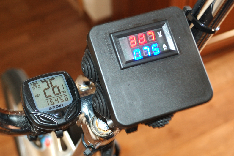

Были проведены следующие доработки:

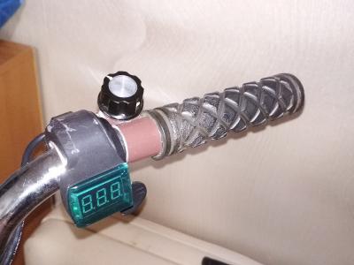

Поставлен вольтамперметр. На фото параметры холостого хода: 38.7В,  0.75А, 26км/ч.
Ток в зависимости от условий поездки меняется от 5А до 8А. Наверное для такого моторчика это нормально, он слабый и работает в небольшом перегрузе.
Макс скорость по прямой 22км/ч.

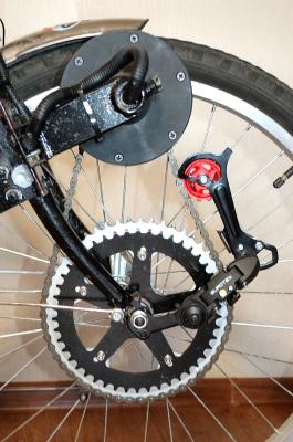

Пару раз съехал с бордюров, цепь чуть ослабла и начала слетать. Был куплен дешевый переключатель для успокоения цепи. Одну пружину установил по другому, чтобы рычаг с роликом прижимал в нужную сторону.  Работает!
Ну и напоследок заменю шестерни ножного привода: сзади будет 15Т, а на педалях 46Т(было 18Т - 40Т). Чтобы активнее помогать педалями на скорости более 17 км/ч.

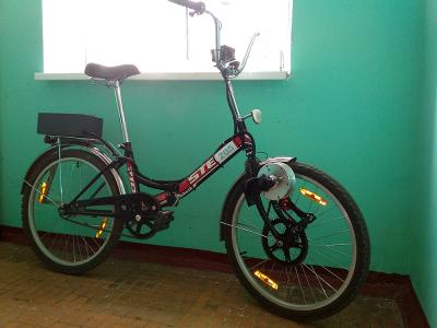

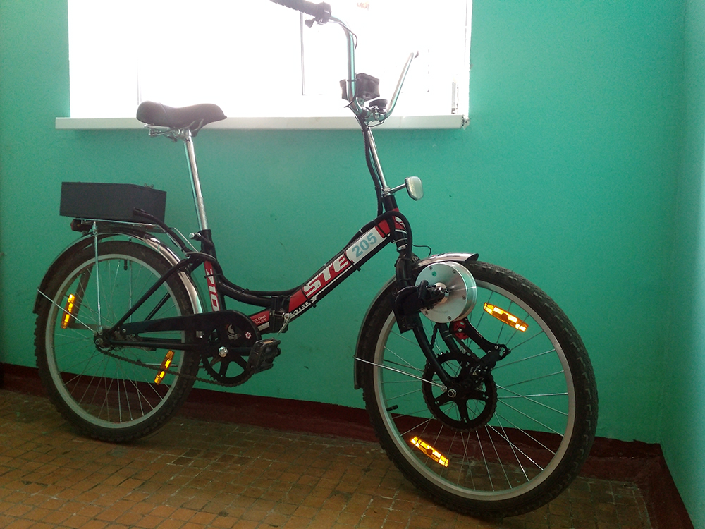

Завершающая модернизация: поставил другое мотор-колесо от гироскутера, магниты шириной 25мм и статор такой же ширины(против 20мм и 18мм у предыдущего). Диаметр статора больше, чем у предыдущего мотора. Тяга заметно возросла, а токи потребления остались прежние! Понизил редукцию с 3.47 до 3(как и было изначально) для увеличения скорости. Теперь максималка 24км/ч. При любых дорожных условиях, на любой скорости даже небольшая помощь педалями заметно снижает потребление тока. Впереди проверка дорогами! :run:
Лев84
Мысли вслух.
Не эффективно использовать колеса от гироскутера для электрификации велосипеда, т. к. они низкооборотистые. Небольшая редукция не спасает положение: токи растут, а скорость не очень. :-) У фабричного велосипедного редукторного мотор-колеса обороты до редуктора около 2000 в мин. против 700 у гироскутерного. Видимо эффективнее за счет числа оборотов выдавать то же усилие при меньших токах потребления. Так что в итоге сэкономил я около 3000-5000 руб., но потерял много в технических характеристиках.  :bw: :el10:

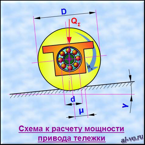

Какая должна быть мощность, по вашему мнению, для уверенной езды на скорости 25 км/ч?

Цитата: Лев84 от 12 Апр. 2021 в 10:27Какая должна быть мощность, по вашему мнению, для уверенной езды на скорости 25 км/ч?
Эл самокат Сяоми имеет мк с размерами статора 105на 25мм и колесо наружным диаметром 8.5", при этом вполне нормально катает человека весом 60-70кг (сам самокат 13кг) со скоростью 25км/ч (в горки до 5%, скорость немного падает). Энерговооружение 3S10P 1865
У вас сейчас мотор с таким-же размером статора, и чтобы он имел подобную тягу нужна понижающая передача:
для колеса 24"   24/8,5=2,82
для колеса 26"   26/8,5=3,06
Что у вас примерно и имеется. Если не хватает скорости, то нужно напряжение батареи увеличить пропорционально нехватке.
kor
Калькулятор говорит, при общей массе 95кг и высокой посадке: 140вт по горизонтали, 460вт в гору 5%, без ветра. Мотор с учетом кпд будет потреблять примерно в 1,2 раза больше.

Ну а в общем, тяга нового мотора радует в сравнении с предыдущим!

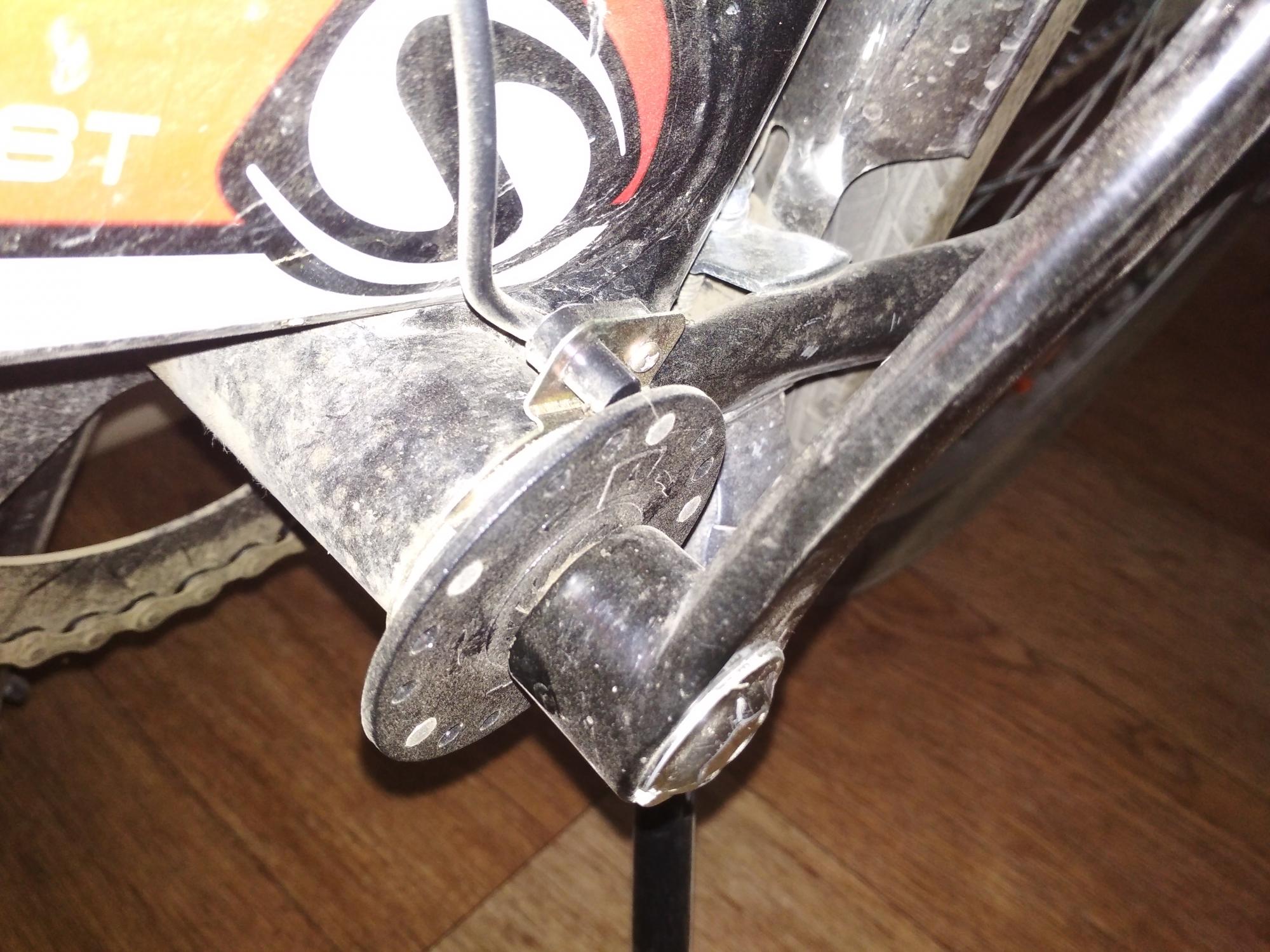

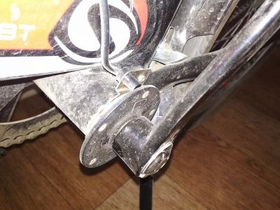

Может кому пригодится: система PAS (ассистент педалей). Если в контроллере нет такой функции, то можно ее реализовать с помощью Ардуино-контроллера.
Скорость вращения мотора задаем потенциометром, он впаян вместо газульки-курка:
Устанавливаем PAS-сенсор:
Ардуинка питается от велосипедного аккумулятора через преобразователь напряжения.
Крутим педали, мотор вращается с заданной скоростью. Перестали крутить, мотор остановился.
