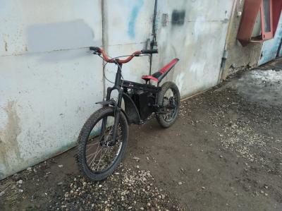

Здравствуйте. Цель постройки - электрифицировать за минимальную сумму и с минимальной сложностью доработки. Способ крепления движка к вилке заимствовал у ютуб-пользователя Алексей Ветер. Постройка обошлась в 14 тыс. руб. без учета стоимости велосипеда донора. Хочу услышать советы по оптимизации конструкции. Цель оптимизации - экономия батареи.
Лев84
Тех. данные:
Мотор-колесо 36В менее 250Вт (ширина магнитов и статора 20мм).
Аккумулятор LiIon 8.8Ah 36В.
Макс. скорость по прямой без ветра 25км/ч.
Запас хода 15км. (после 10км очень падает скорость).
Передаточное число 3 (звезды 15Т и 46Т).
Спереди заднее колесо для обеспечения наката.
Колеса 24".
Нива 6х6

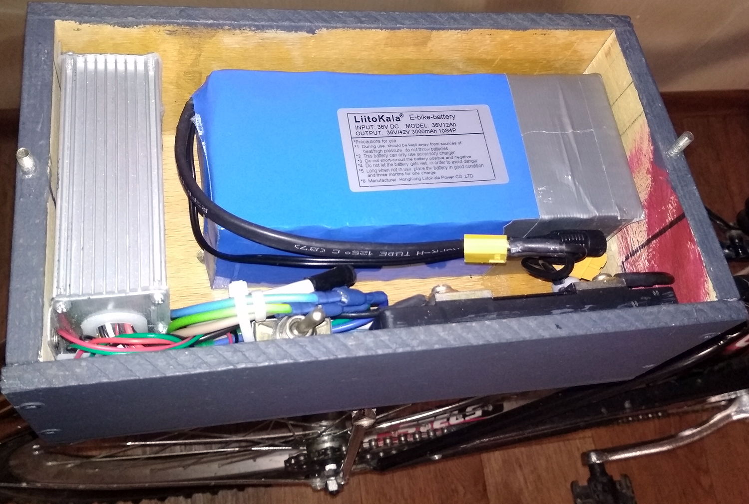

Аккумулятор тестировал на разряд через нихромовую спираль током в 5А. Подсчитывал емкость, 8А/ч выходило. Но думаю, при токах в 10А и более аккум не обеспечит эту емкость.
Лев84
Аккумулятор Liitokala 10s4p 12А/ч(заявлено). Вскрыл его, на ячейках маркировка 2.2Ah. Т. е. 4шт. в параллели дают 8,8А/ч(опять же заявлено :laugh:).
