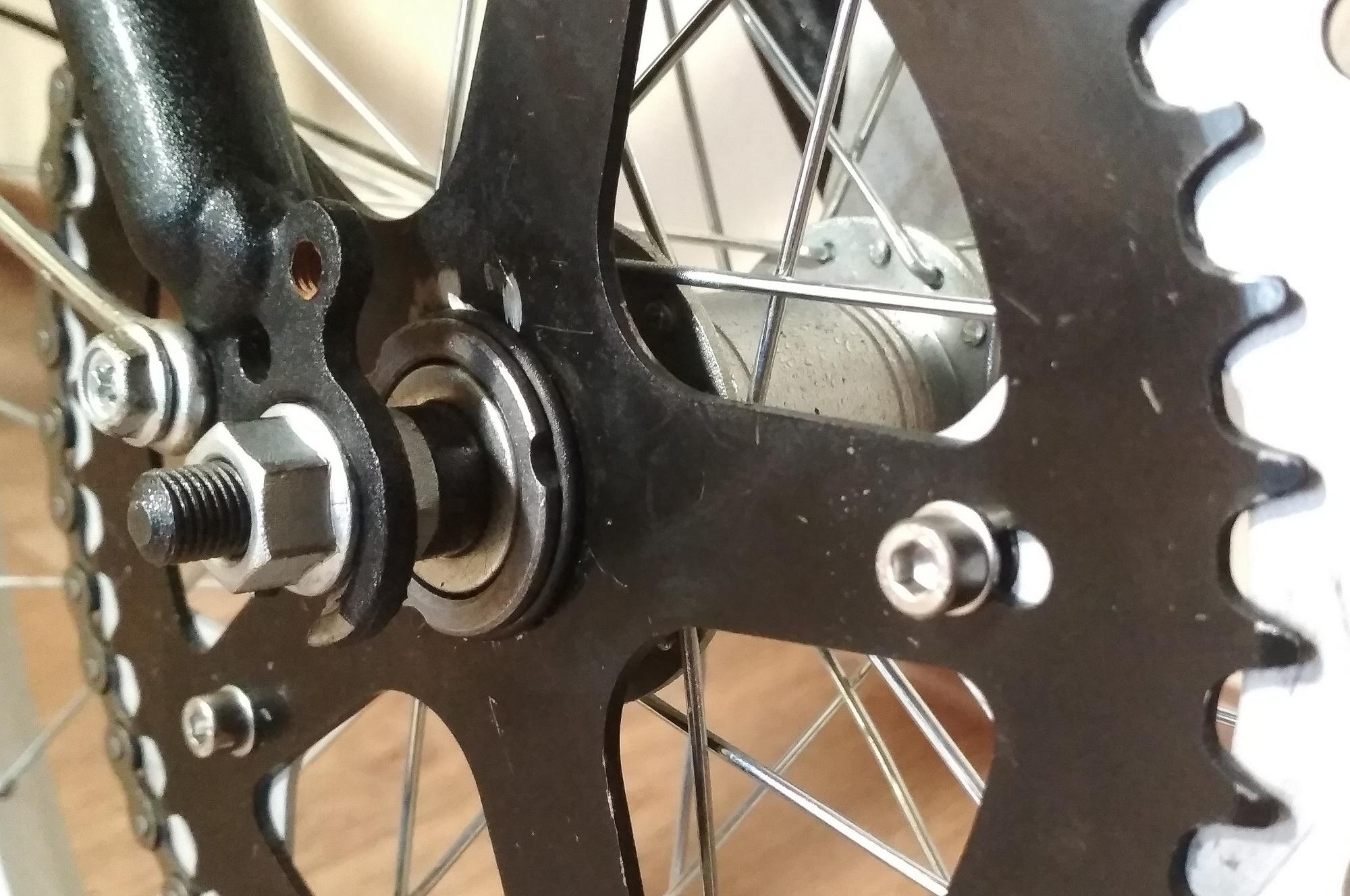

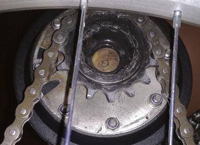

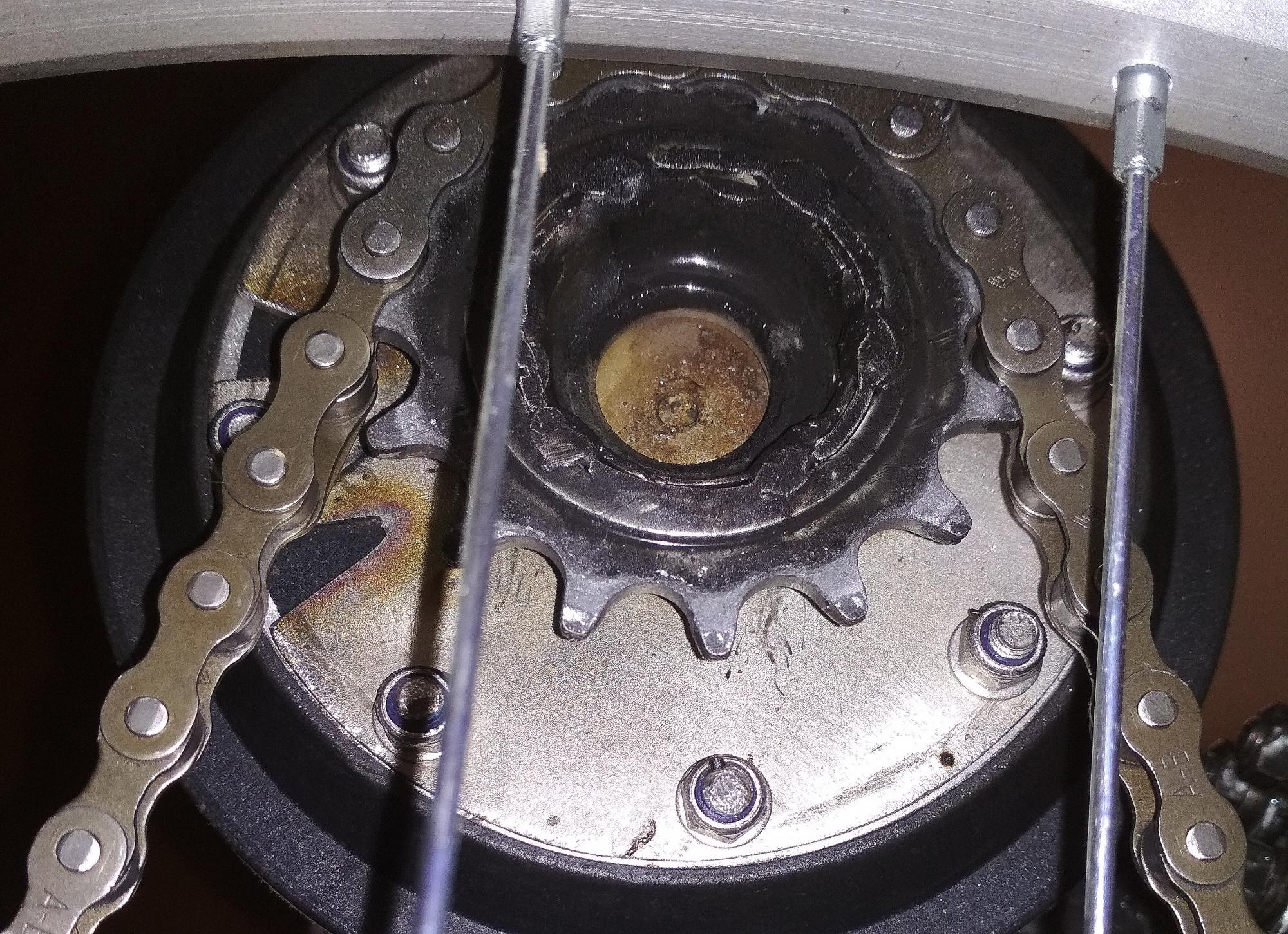

[user]Лев84[/user], подскажите, как крепили звезды к колесу и мотору
Лев84
Впереди заднее колесо, вместо штатной звезды, поставил звезду от педалей 46 зубов, расточив отверстие в центре:
Для мотора мне изготовили круглую пластину, ее прикрепил к корпусу мотора винтами.
На пластину приварили чашку от педальной каретки, а на чашку - звезду.

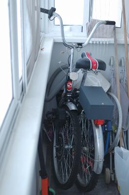

Ждем погоды. Сложенный велек занимает треть длины типового "хрущевского" балкона.
