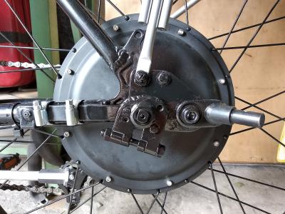

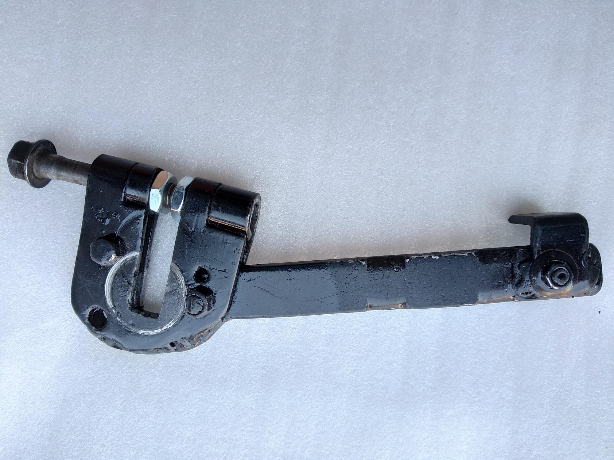

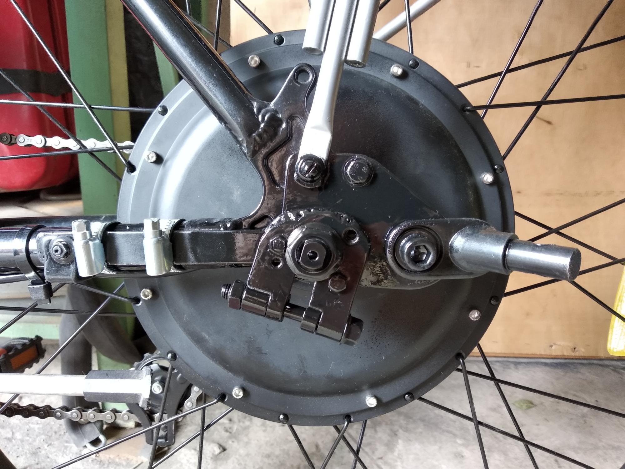

Цитата: Optima Watson от 18 Авг. 2021 в 18:47Как я это делал:
ссылка
Очень хороший вариант, как раз о нем думал. Только были соображения в цельнолистовом металле 8мм сделать прорезь и в нем же нарезать резьбу и вкрутить болт М4.

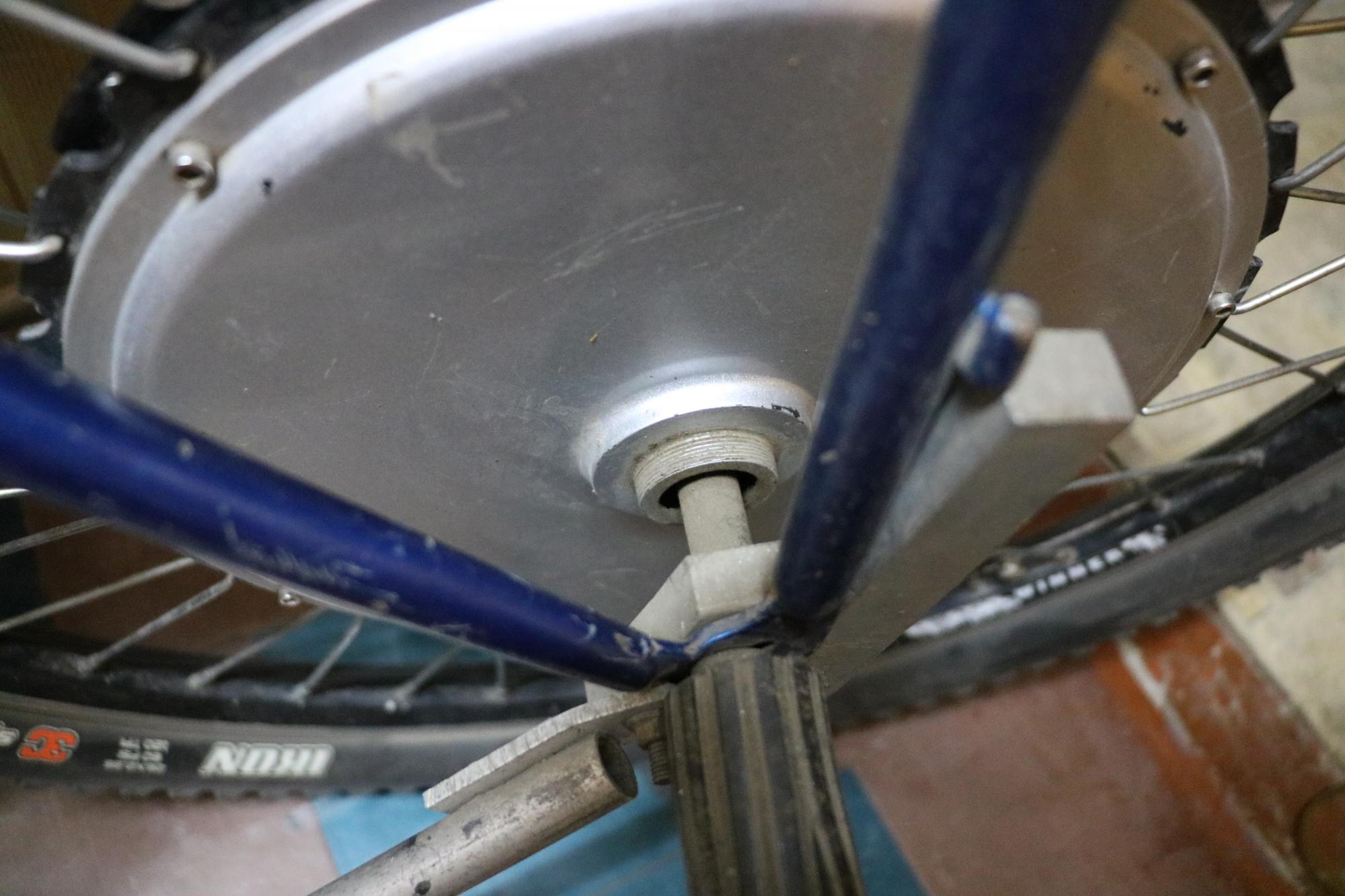

sdenis2017
откатал полтора сезона
усилок из 16мм-го д16т
вливается до полтора кило
вес до 180кг
основной тормоз рекуп
Добавлено 24 Авг. 2021 в 19:51
была мысля сделать пропил и стянуть винтом м10
но не пришлось
держит мёртво
