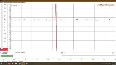

Зачем такие дикие импульсы? Просто хотите добить?
Если он жив, то поднимайте плотность обычным сс-св 16,5в до требуемой., потом выравнивайте побаночно.

как бороться с явной утечкой в банке .  АКБ заряжаться  и в силу утечки по 3 банке идет разряд дикий
Частота импульсов

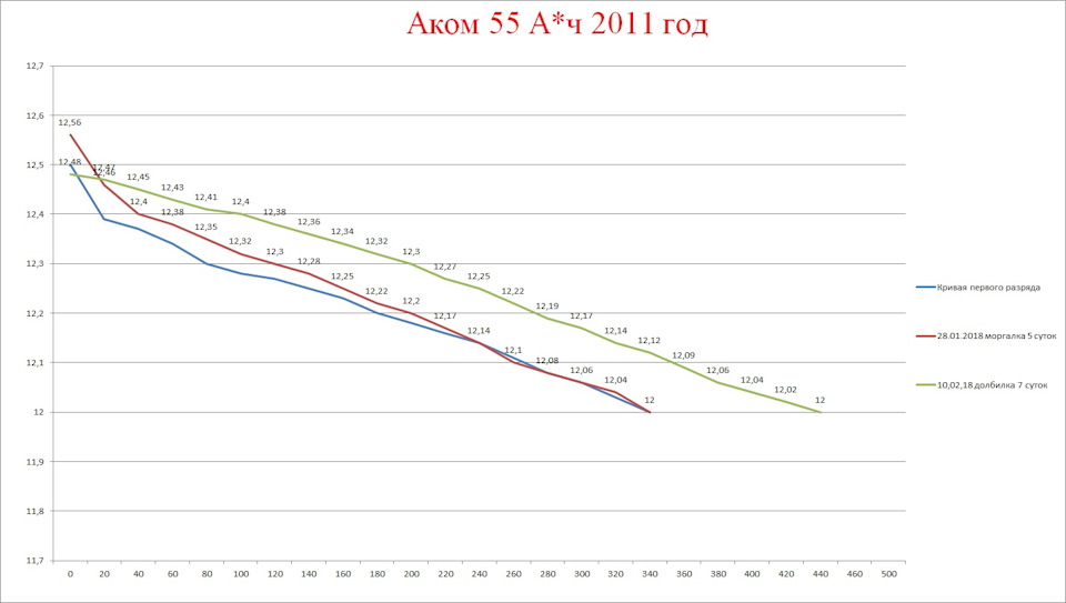

krufel
Интересная теория) кем-то и чем-то подтверждена?

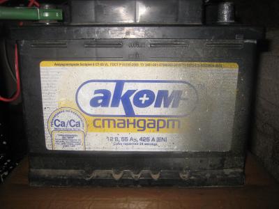

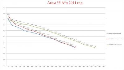

Есть опыт единичный Аком 7 лет отроду с такойже болезнью и диким разбалансом по банкам  . 4 суток постоял на долбилке плотность выровнялась и к емкости добавилось + 10 А*ч . Всякие моргалки толку не давали .
krufel
Интересен будет опыт и по этой Варте. Отпишитесь по результату, пжлста.
