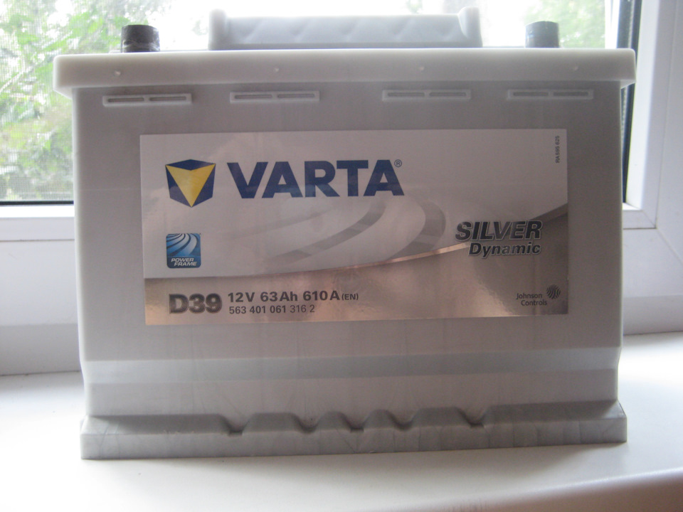

Varta Silver Dynamic D39 63 А/ч

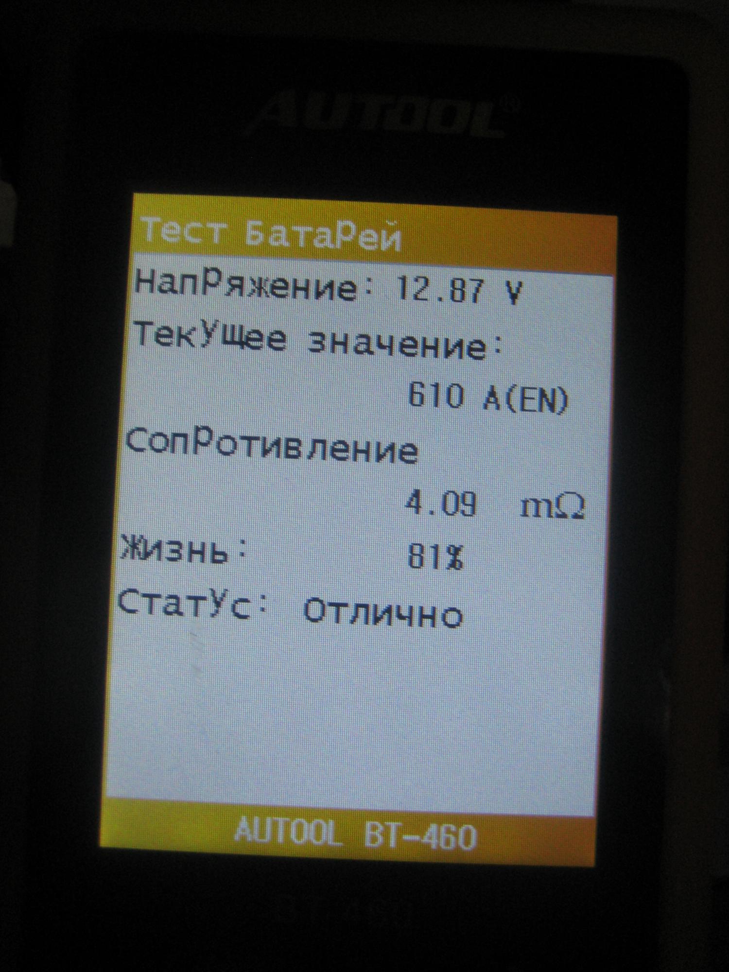

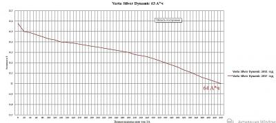

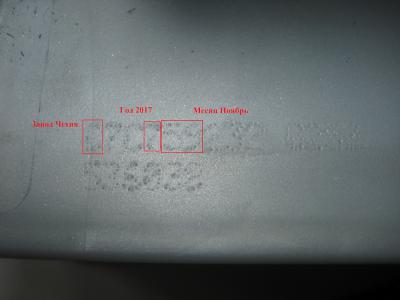

Новая батарейка в эксплуатации с Октября 2018 . Буду временами выкладывать параметры .
Старый АКБ точно такойже тока 11 года на декабрь 2018  всего 7 лет эксплуатации раза 4 был разряжен до 10 в
Alex_Soroka
У вас какой-то неровный график разряда до 12в. Там все в порядке с банками ?
CMaxx22
Да и странно выходит, 63Аh акб отдал 64 при разряде до 12в. Как 100 амперный новый.
Ни выразить, ни скрыть то чувство не могу я.
krufel
640min(10,5 ч) с током 3А = чуть больше 30Ач. Как насчитали 64Ач непонятно. Если только автор считает, что разряд до 12в - это 50% от общей ёмкости.
А как на самом деле, знатоки?
KUGOO G-BUSTER 2*1.2kWt
CMaxx22
Не знаток, но тему про разрядные кривые осилил. И сделал вывод - по разному бывает. Но в перделах от 52 до 67 процентов отдаёт до 12в. Это более менее хороший акб и если к нему не применялись разные непонятные технологии. Ну а в некоторых случаях бывает, что после 12 сразу вниз обваливается кривая и ещё 5-15% ёмкости до полного разряда. Так что разряд до 12 как бы не показатель сам по себе. Надо сначала провести полный разряд и узнать сколько на именно этом АКБ получается до 12в, а потом уже можно по этим данным высчитывать.

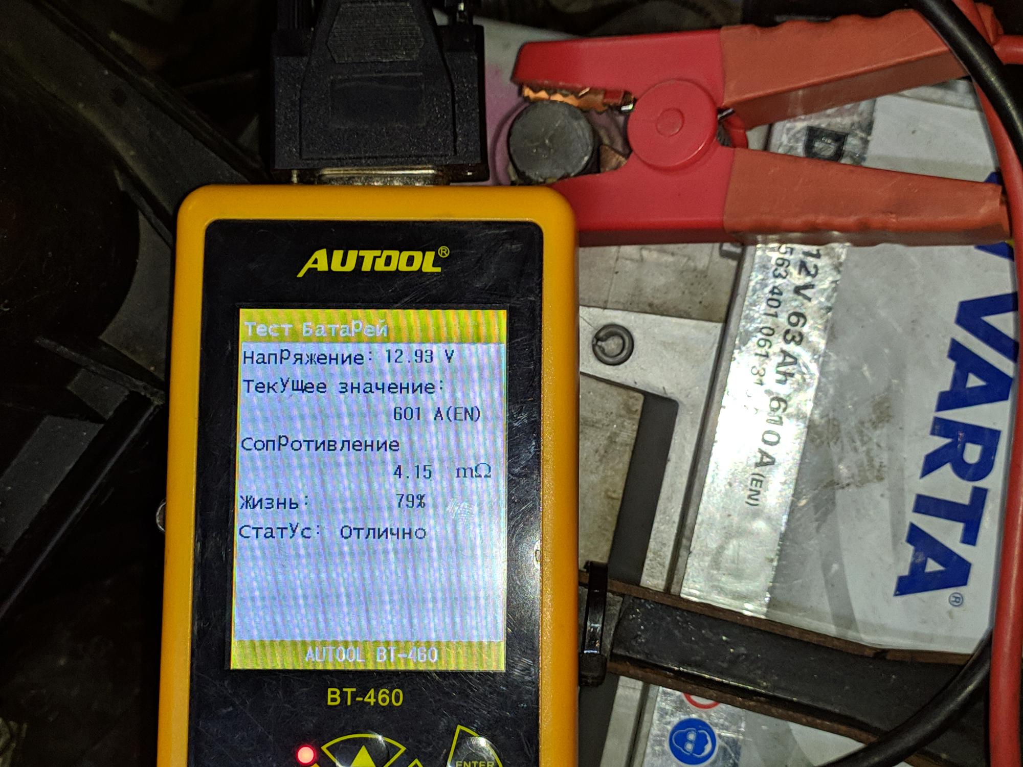

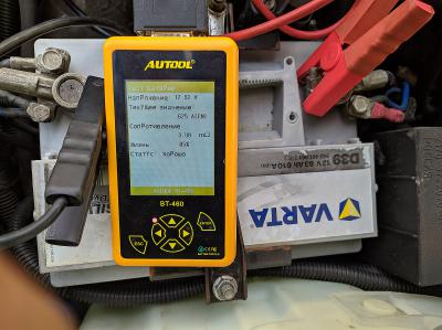

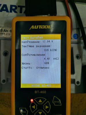

6 месяцев эксплуатации
kulibin2004

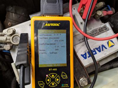

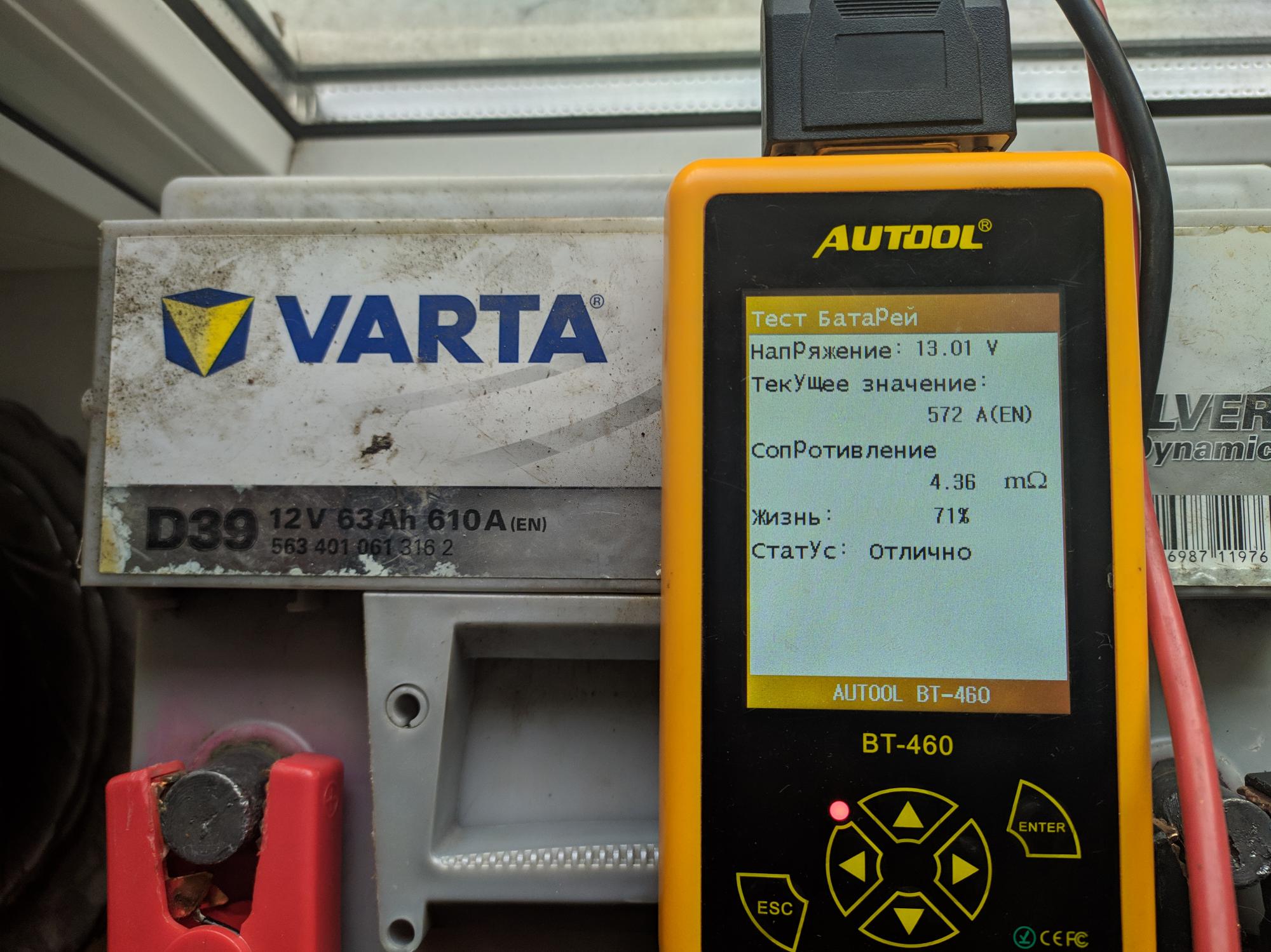

Еще один месяц эксплуатации
kulibin2004

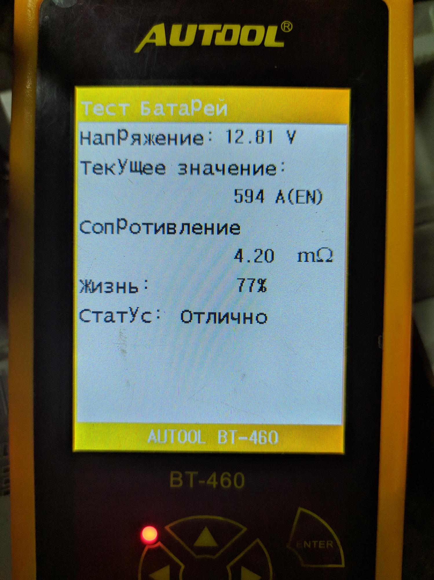

11 месяцев эксплуатации замер спустя 2 часа после работы генератора
kulibin2004

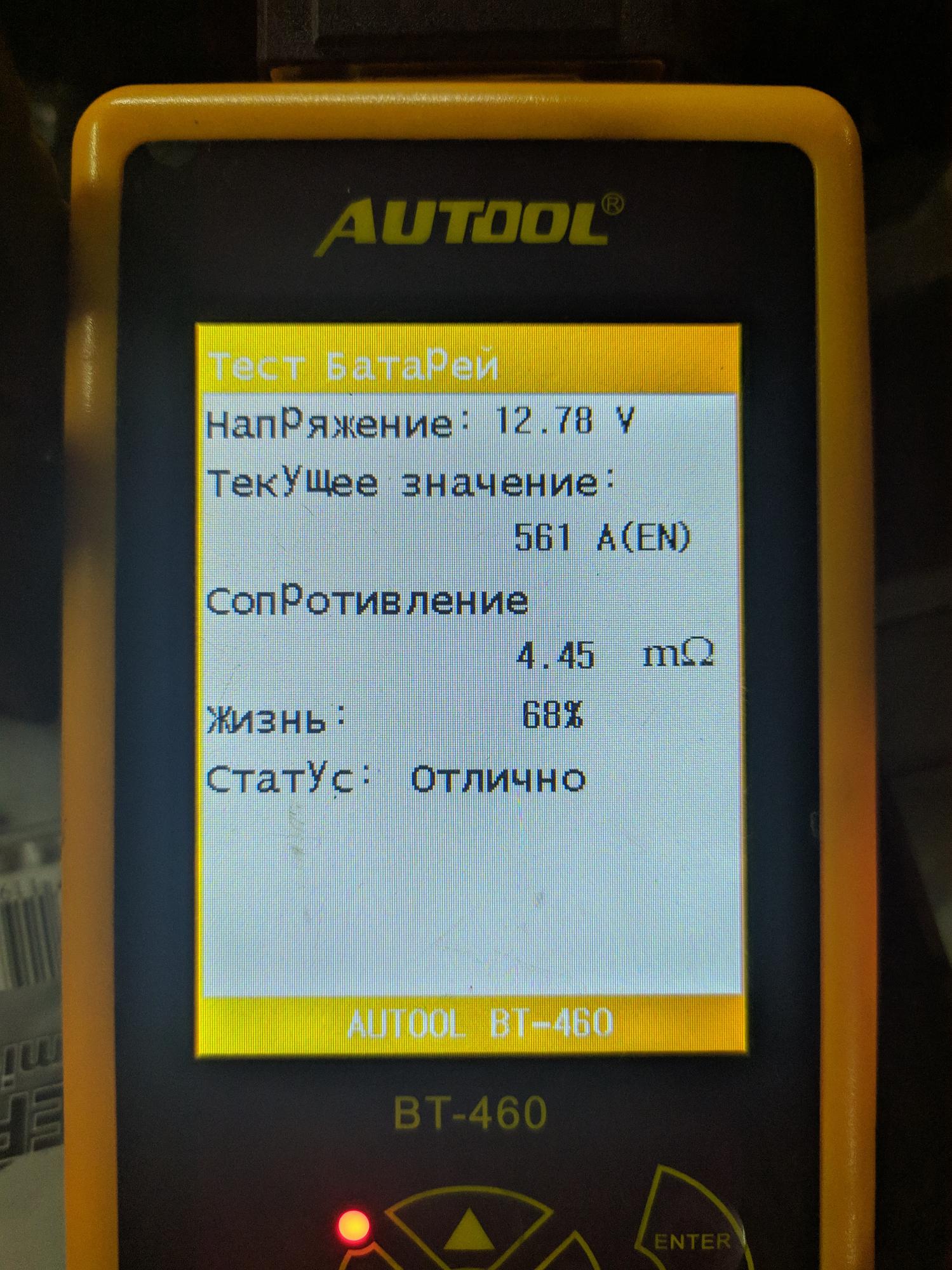

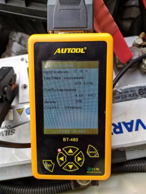

13 месяцев эксплуатации

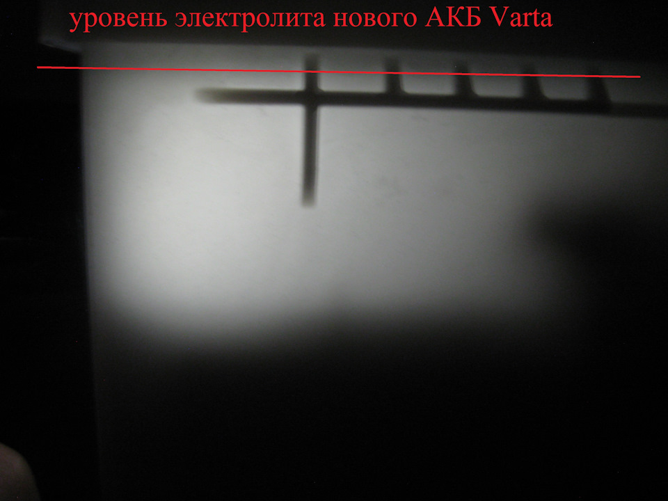

Дерётся бодричком, а ты её взвесить не делаешь, потерю воды оценить?

Уровень электролита упал на 3 мм примерно но до пластин ещё 4 см

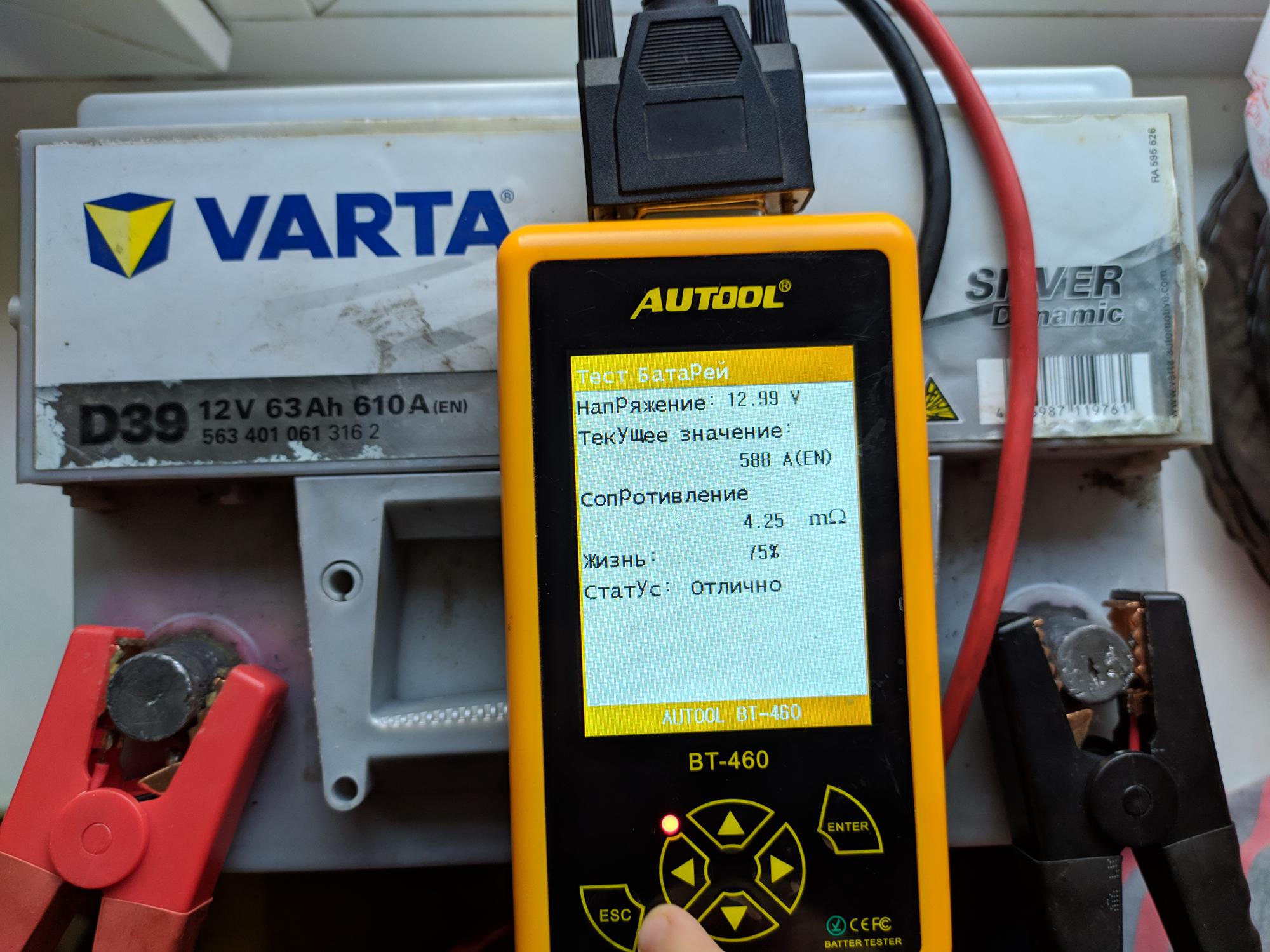

2 года с момента выпуска и 13 месяцев в эксплуатации

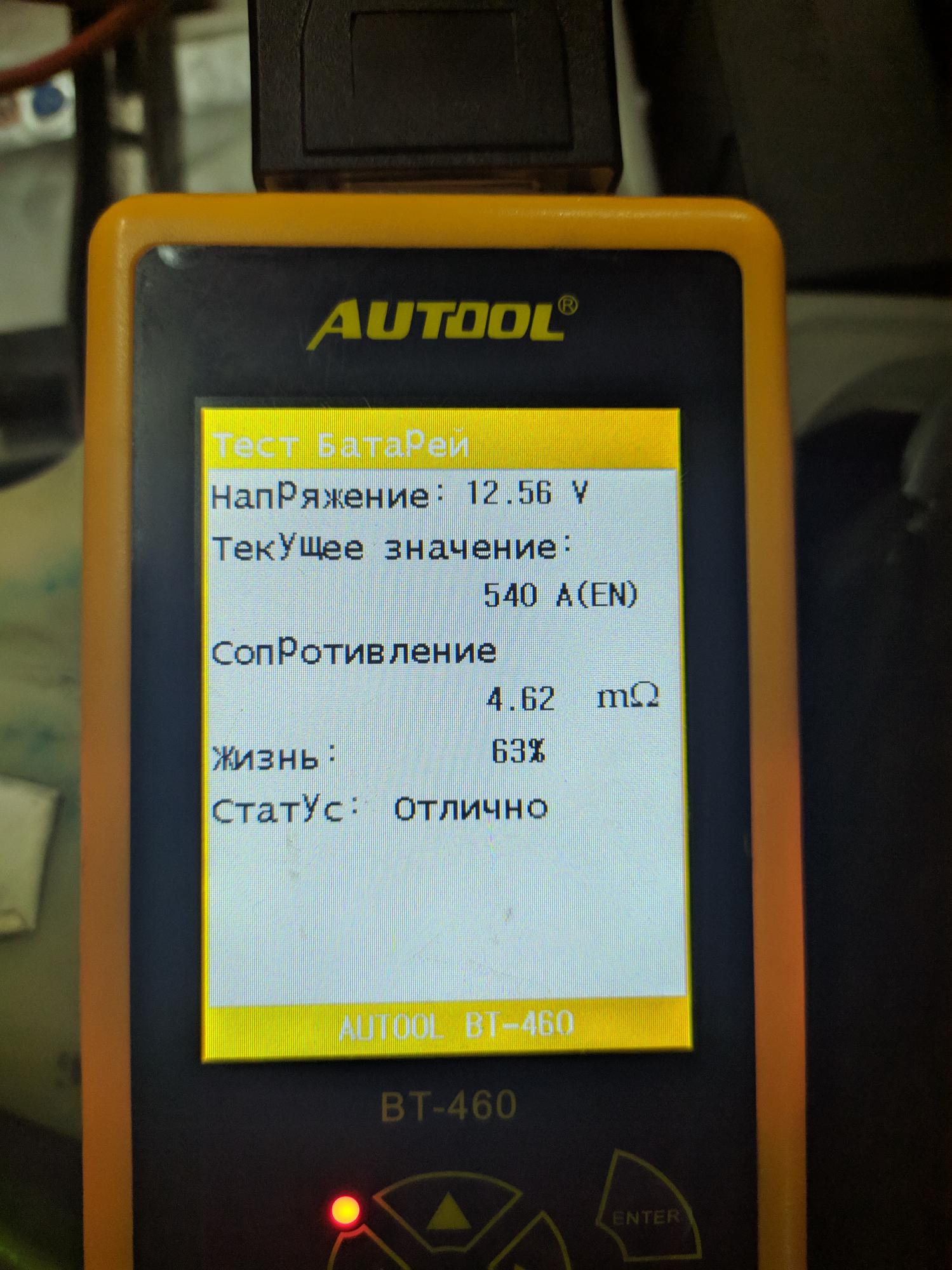

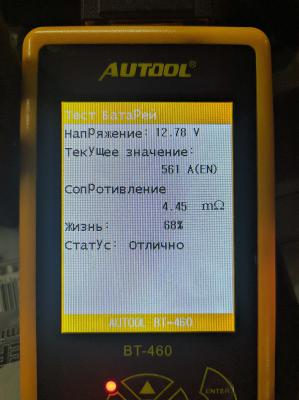

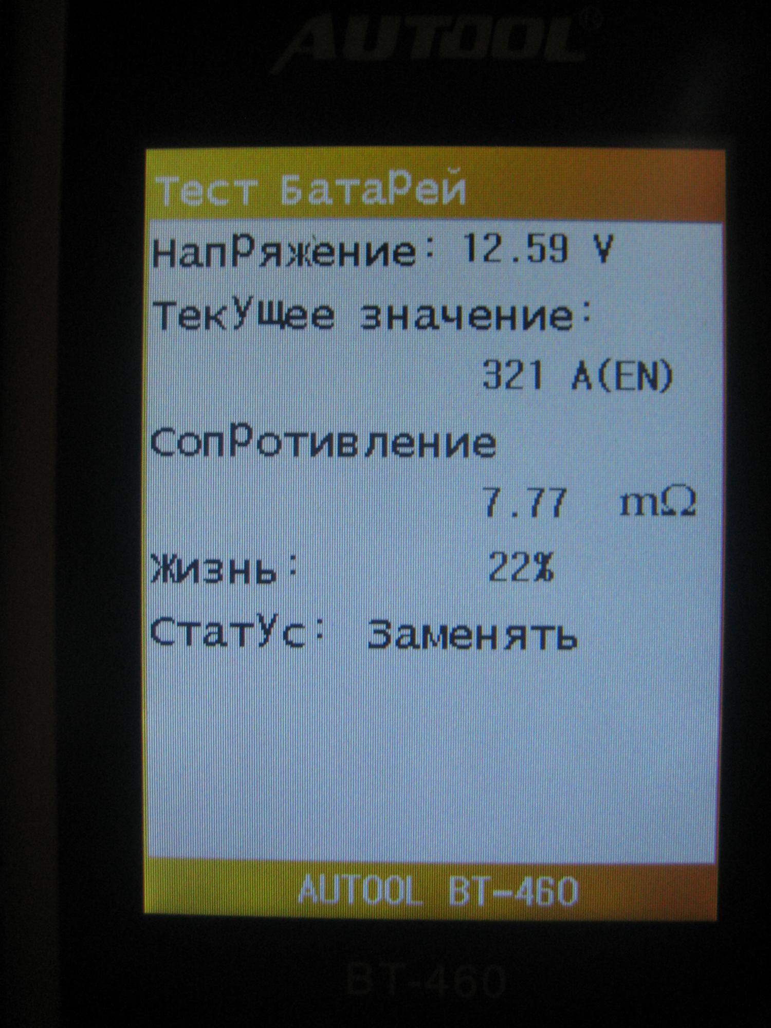

Непонятно Толи приход зимы так сказывается Толи что то другое . Пусковой ток падает внутреннее сопротивление растет
Vova_n
Цитата: kulibin2004 от 15 Дек. 2019 в 15:27Непонятно Толи приход зимы так сказывается Толи что то другое . Пусковой ток падает внутреннее сопротивление растет
Отогрейте, дозарядите и после завершения заряда спустя 4часа повторите тест.
kulibin2004
#14

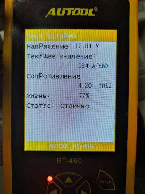

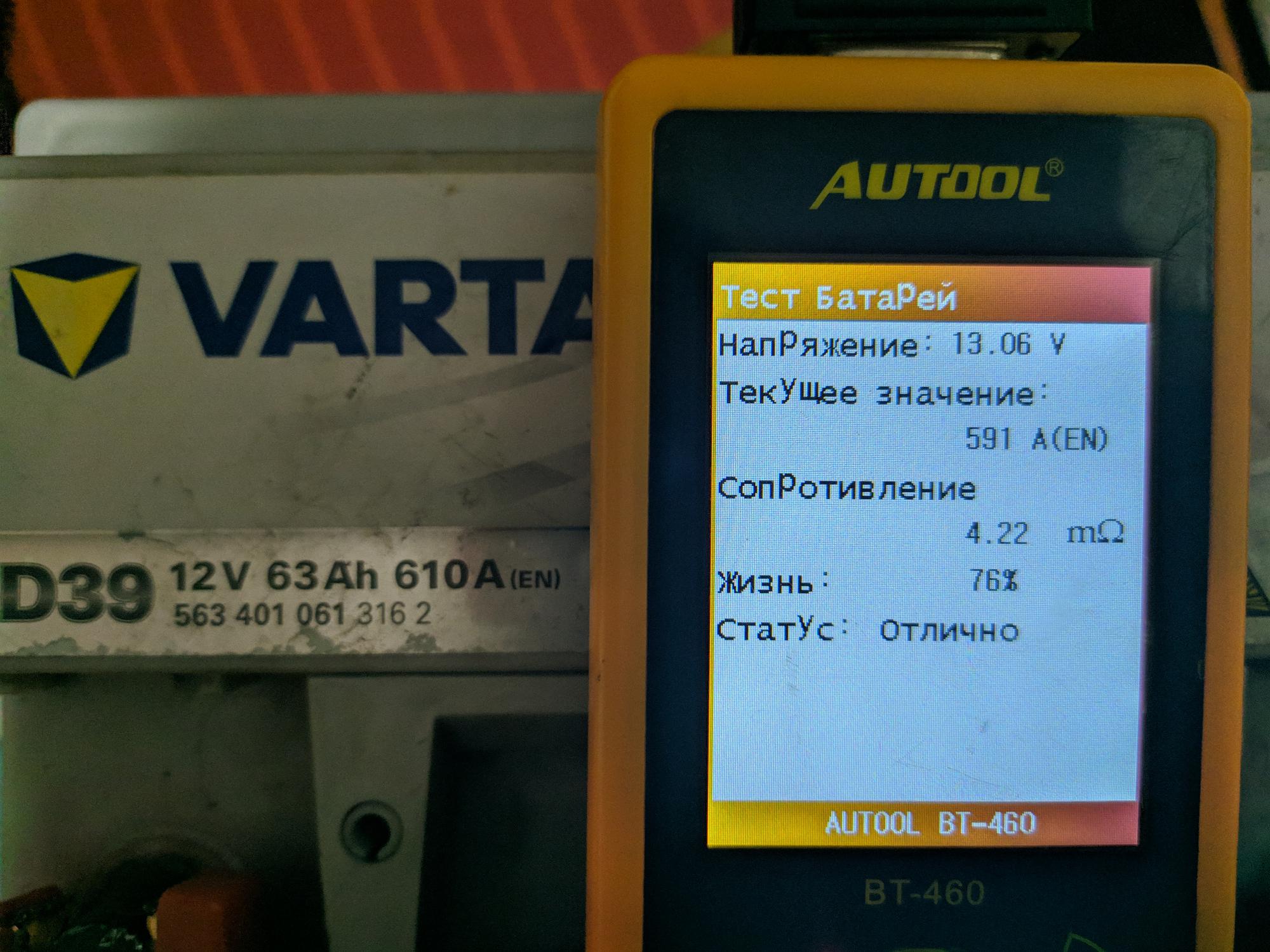

Сегодня покатался пару часов и все вернулось на круги своя Внутреннее сопротивление упало  пусковой ток вырос , видно прогрелся и взял заряд .  Итог 14 месяцев эксплуатации и 25 месяцев отраду  снятый с машины без зарядки
kulibin2004
Еще месяц наблюдений
Снял с авто ну улице легкий мороз минус -2
Забрал домой АКБ отогрелся
И подзарядил замер после отстоя 5 часов
kulibin2004

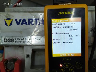

17 месяцев в эксплуатации
kulibin2004
#17
Сегодня решил провести легкий КТЦ после зимы и первый за 17 месяцев эксплуатации  . Разрядил током в 8А до касания 12.00 и зарядил .
Результат на лицо  :kidding:
