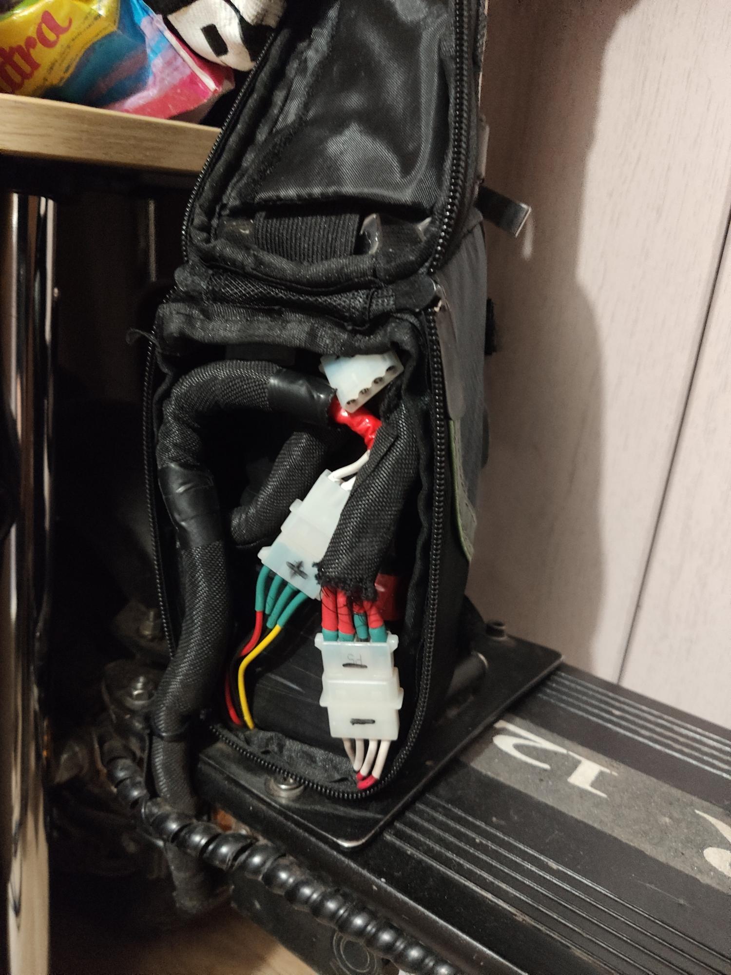

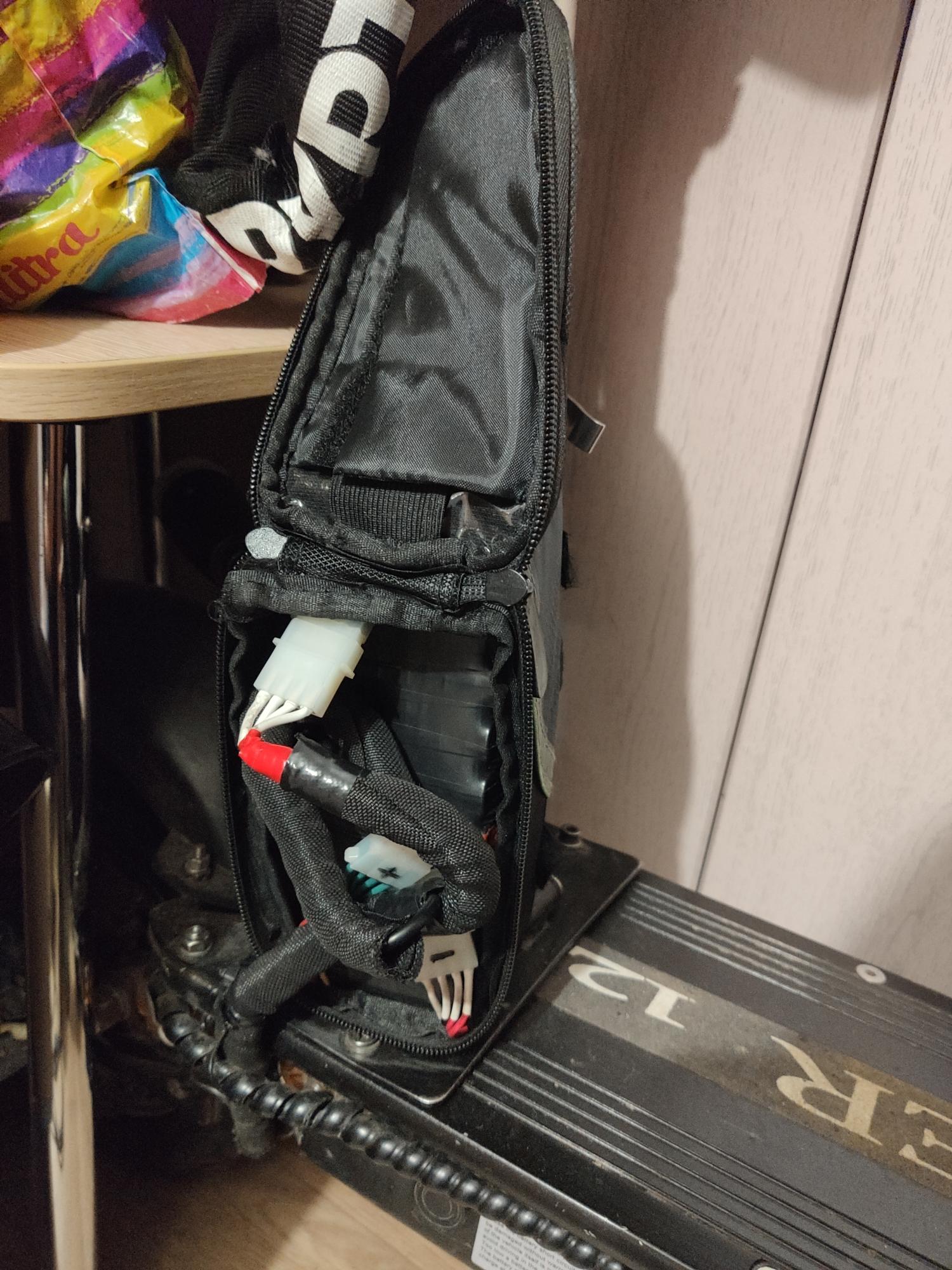

Сам дополнительный аккумулятор представляет собой 2 параллели по 10 элементов каждая. (2,6*10 = 26 Ач)
А теперь настало время подвести итоги и проанализировать результаты.

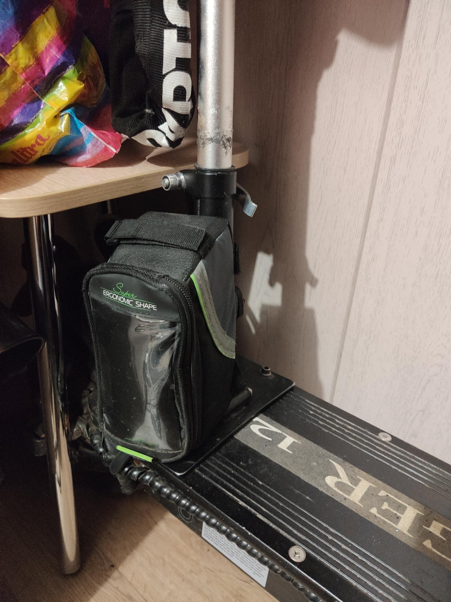

Во-первых, для дополнительного аккумулятора была приспособлена велосумка, пристёгнутая к седлу.
Доступ к разъёмам удобный, в дождь не намокает, ничего не отваливается, идею с сумкой можно признать удачной.
Вообще идею использования компьютерных разъёмов от блока питания тоже можно признать удачной, за весь сезон ничего не обгорело и не отвалилось, хотя перетыкал я их регулярно.

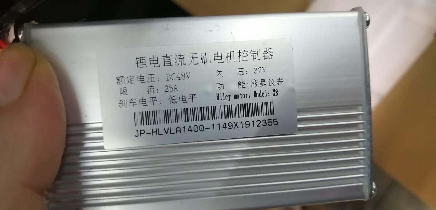

[user]Александр61[/user], согласен, что поднять ток по сути проще. Было 2 идеи: либо пролудить шунт на текущем контроллере, либо поставить курок с контроллером от спидвея на 27 Ампер.
Столкнулся с неожиданной проблемой. Контроллер форм-фактора 25А (он чутка больше, чем 20-амперник) тупо не помещается из-за увеличенной батареи (к каждой параллели в свое время допаял по одному элементу для увеличения ёмкости и она раздалась в длину). Надо было ставить контроллер прямо без корпуса, но что-то было не очень охота много ковыряться ;-D
Но сама идея осталась. Думаю, всё же закажу курок с 27-Амперным контроллером на алике и воткну его прям без корпуса к стенке деки. Посмотрим, что на 63-х Вольтах будет :-D

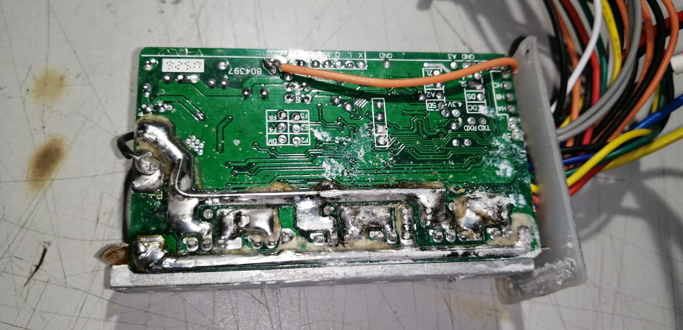

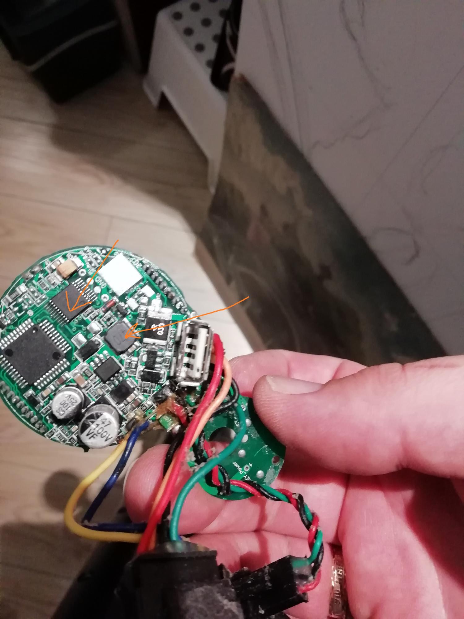

Сосок не нашел, зато поставил камеру.
А сегодня неожиданно самокат после зарядки отказался включаться. На курке греется многолапая микруха вторая по размеру после процессора.
и дроссель, показал стрелками. Ключ работает, нагрузку подключает, индикатор не горит совсем.
Есть мысли, что делать?
