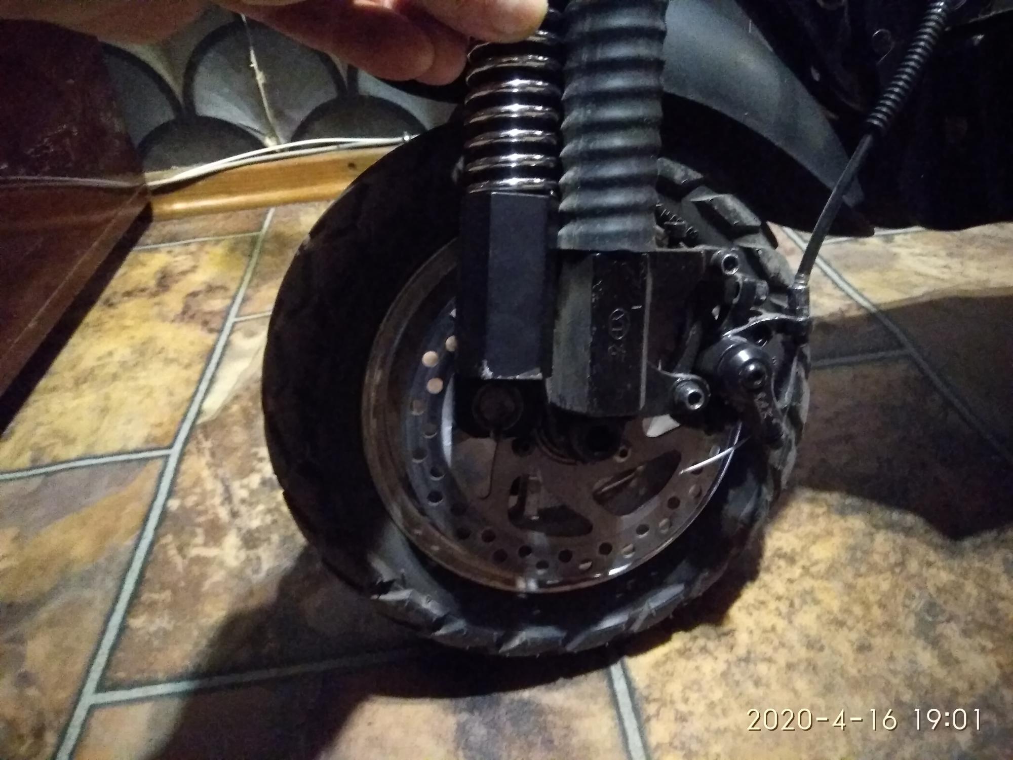

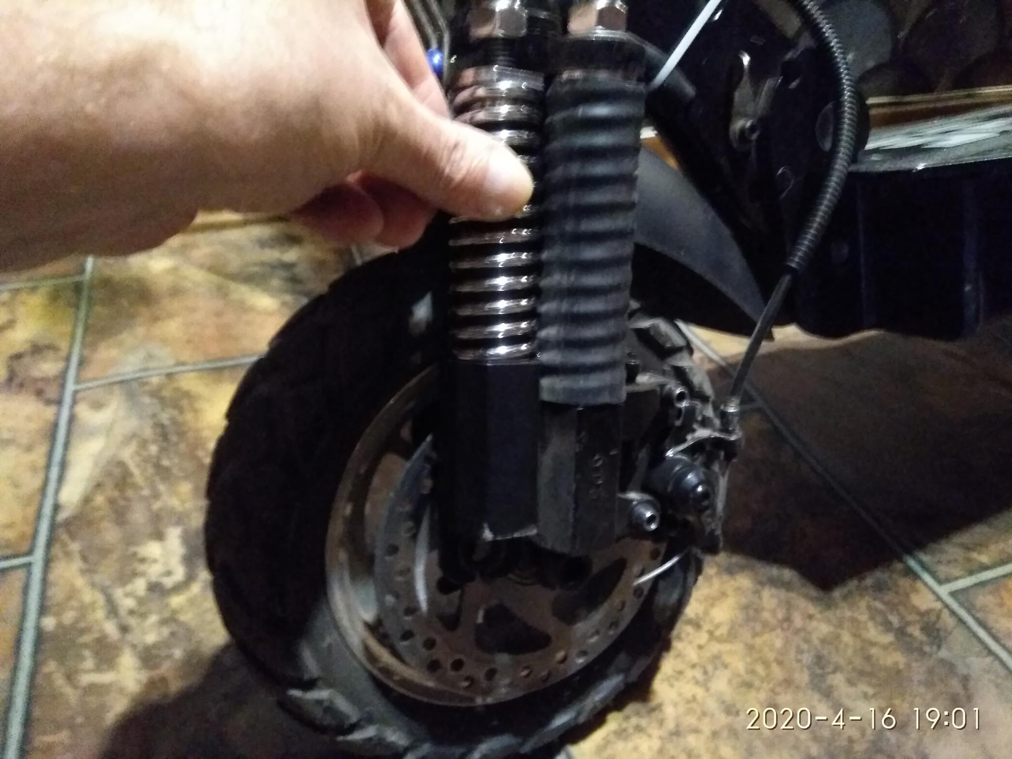

Установил передние аморты. Работают хорошо мягко без всяких стуков. Но пришлось покупать калипер на левую сторону и тормозной диск на 140 мм. И резьбу пришлось перерезать в площадке.

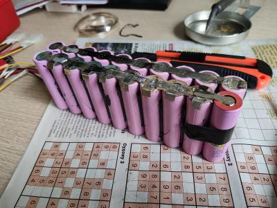

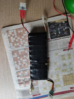

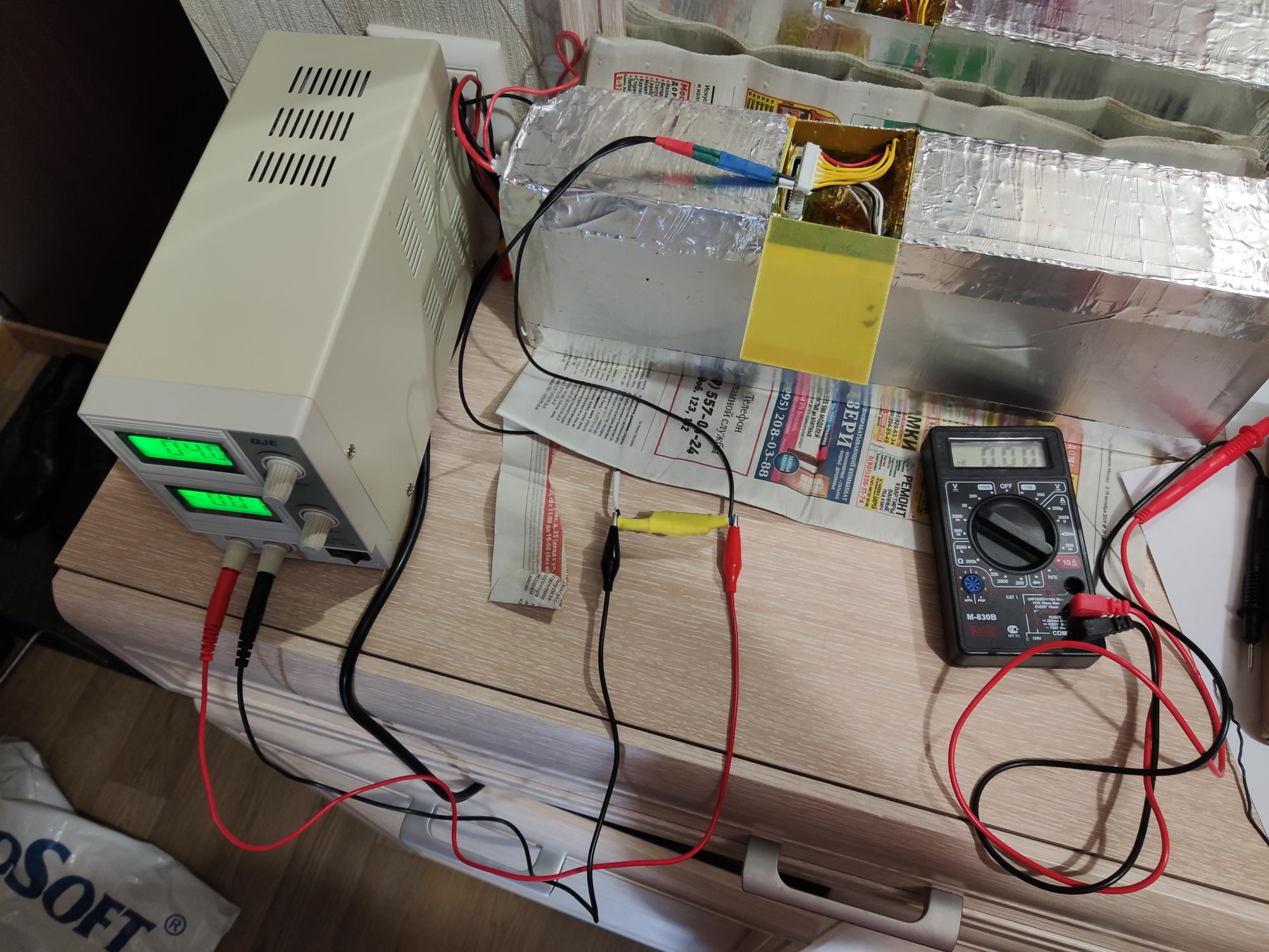

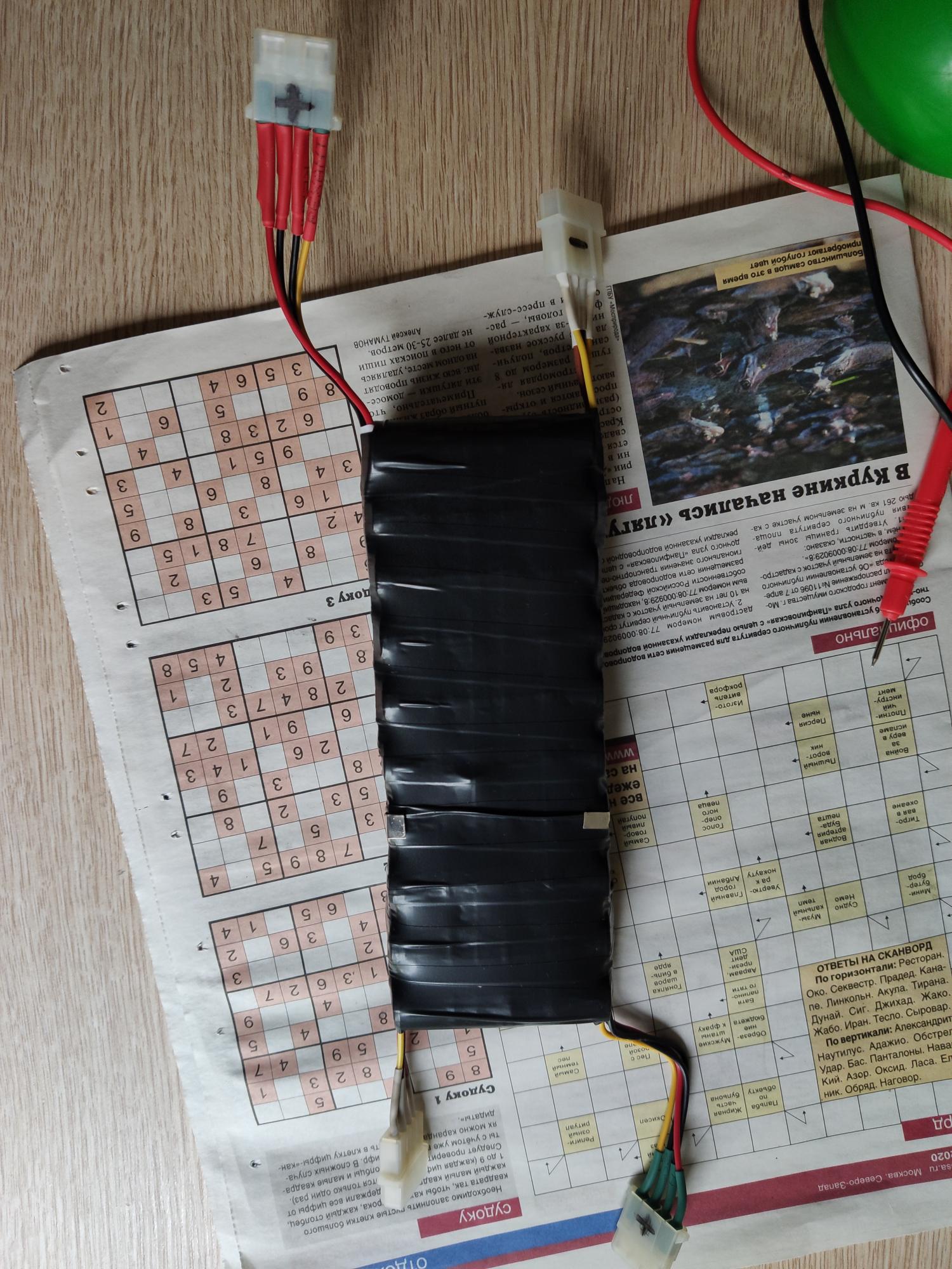

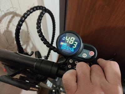

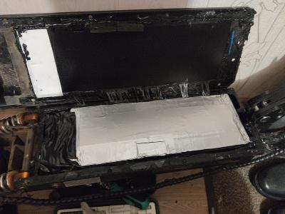

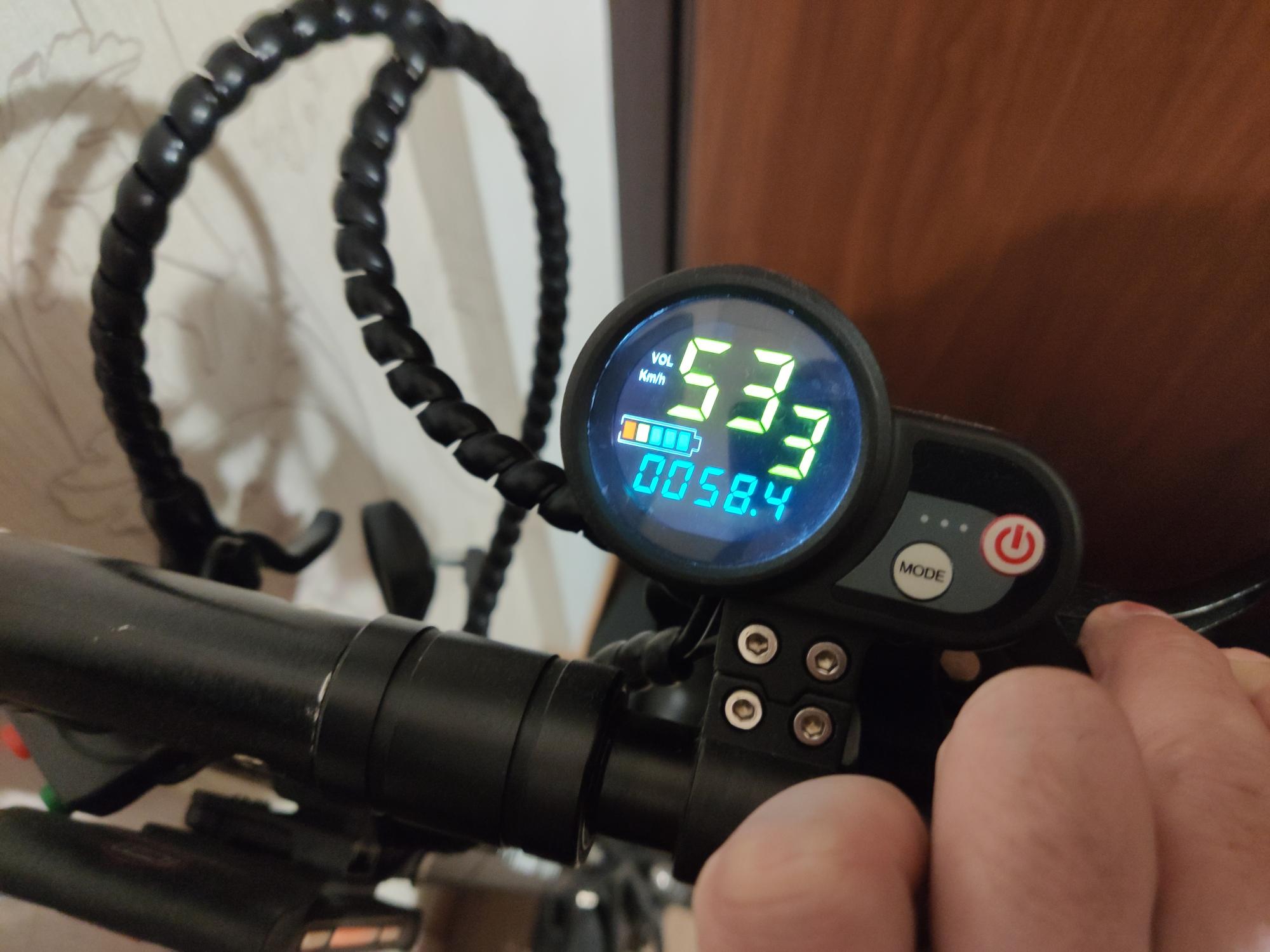

Краткое повествование в двух частях "Балансировка и Буст Ап".
Часть 1. Балансировка.

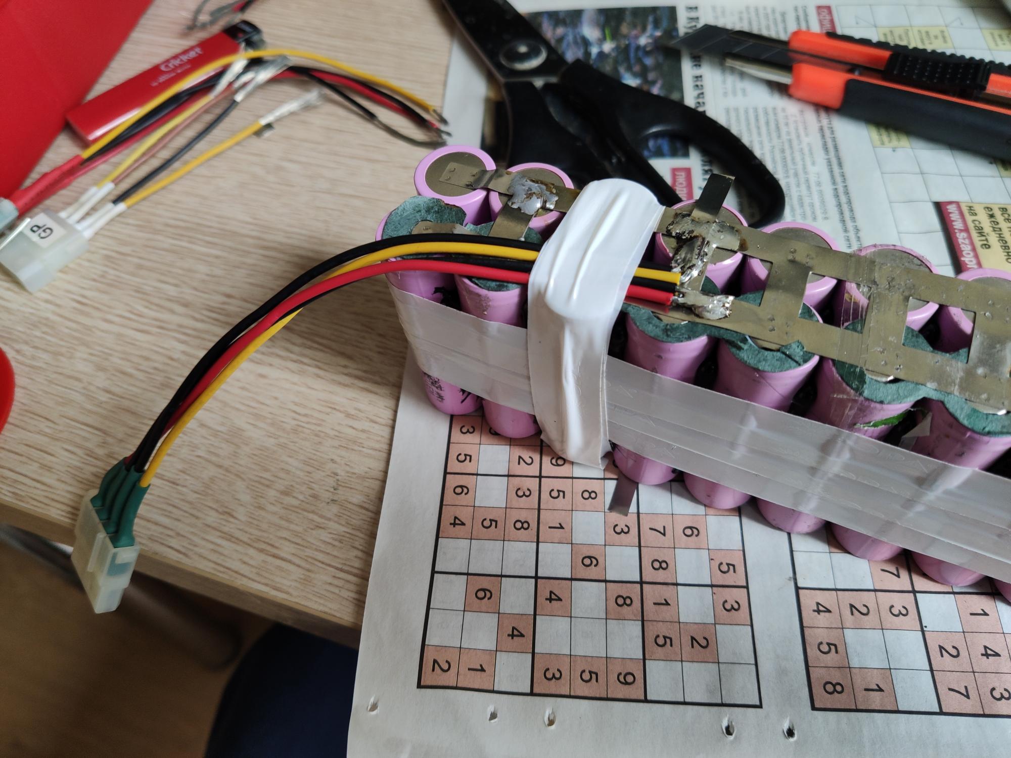

Итак, несмотря на то, что сезон был "смазан" самоизоляцией и еже с ней, больная голова рукам покоя не дает :kidding: захотелось
провести плановые работы по балансировке батареи. Ибо после этого действа самокат реально валит. :-D
Параллели у меня с прошлого года две более свежие, поэтому понятно, что периодически балансировать все же придется.

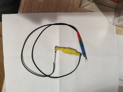

Зная об этом заранее, после последней переборки батареи в ней был предусмотрительно оставлен отсек "с особым доступом" для балансировки.
Также была сооружена приспособа на 2 пина, через которую очень удобно подзаряжать нужную параллель.
И впрямь, всё стало быстро и удобно (и батарею целиком разбирать не надо), не то что в прошлый раз, когда спалил два зарядника  :laugh:, что аж прям скучно.
Вообще когда скучно, я лично очень не люблю, а вот бестолковые эксперименты обожаю  :laugh:, поэтому....

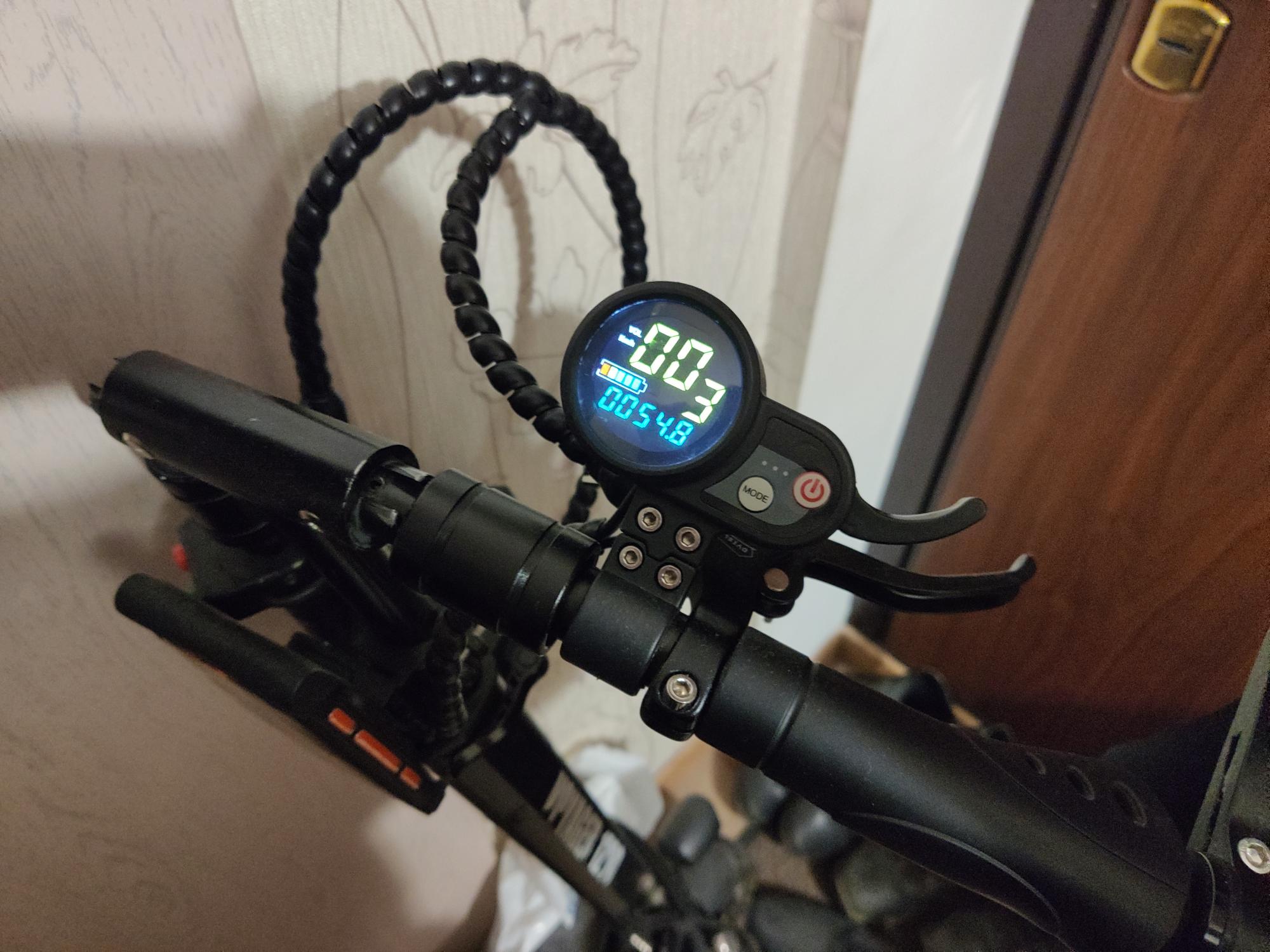

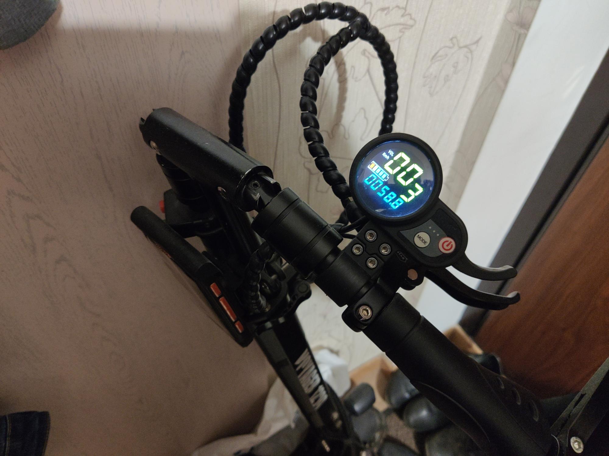

Часть 2. Буст Ап.
Сама идея накинуть к базовому вольтажу дополнительно 4.2 Вольта родилась из необходимости на определенном участке пути (с работы и на работу)ехать чуть быстрее, чем собственно может самокат.
Ну тут многие скажут мол "купи другой", но меня и мой устраивает :)
Идея пролудить шунт в контроллере неплоха, но мне захотелось решить проблему иначе.

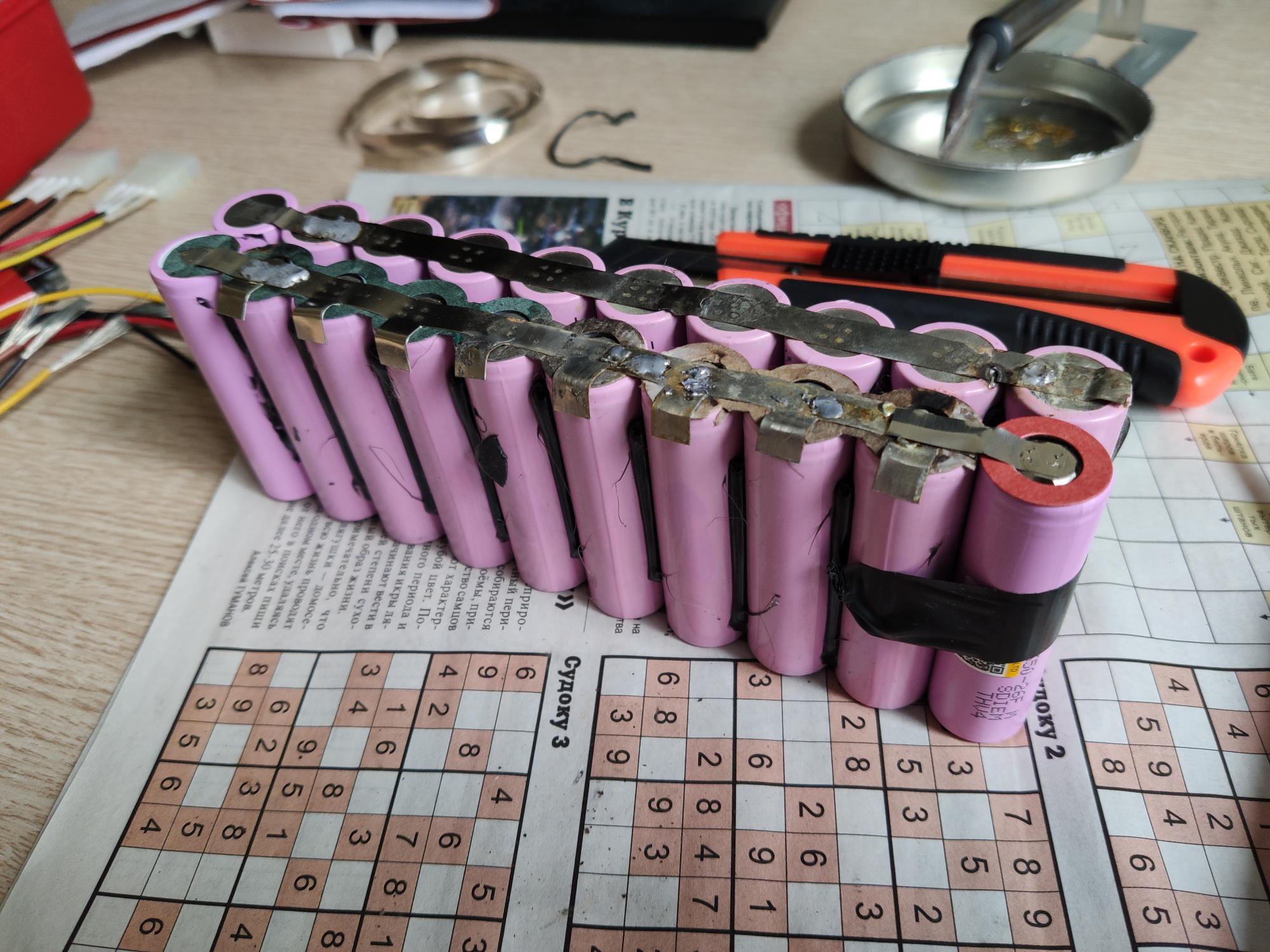

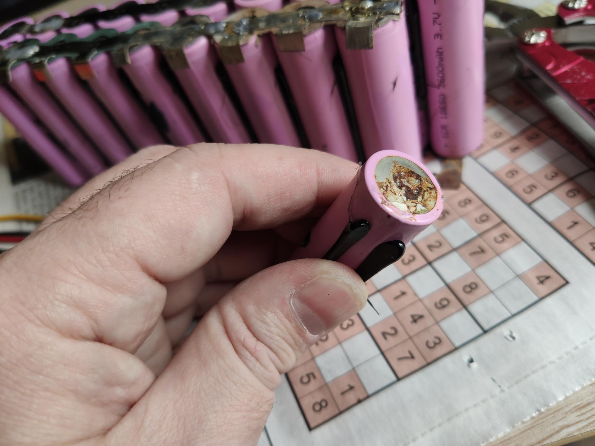

Тем более, что с прошлого года остались две выломанные параллели из батареи, которые лежали без дела.
В них пришлось заменить некоторые элементы, которые собственно и заставили от них избавиться в своё время.

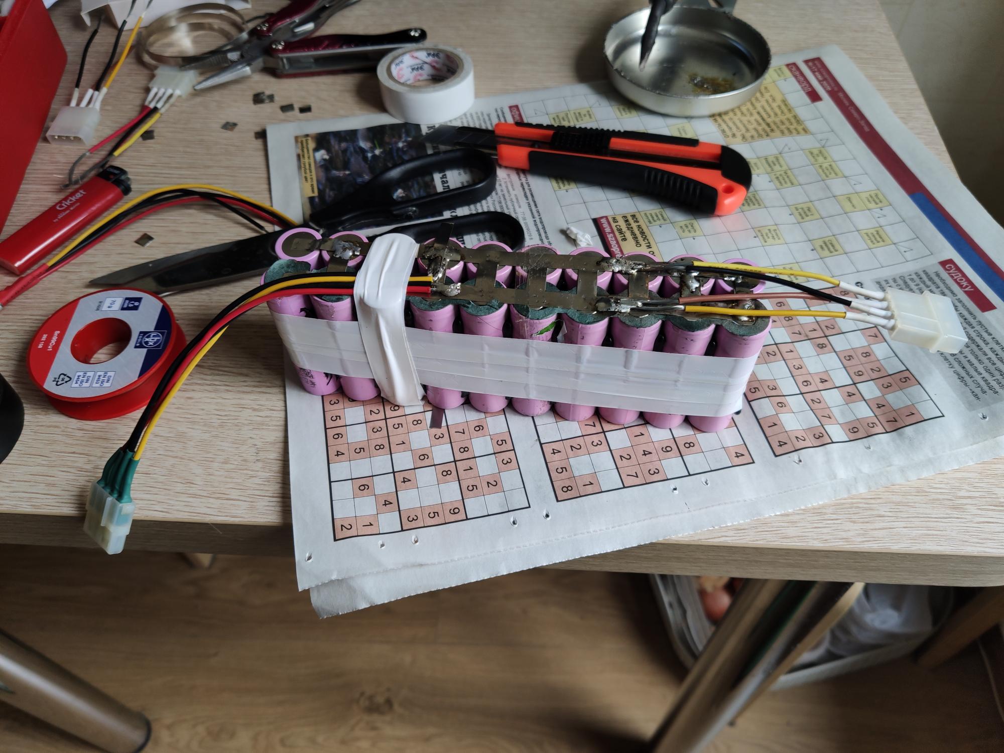

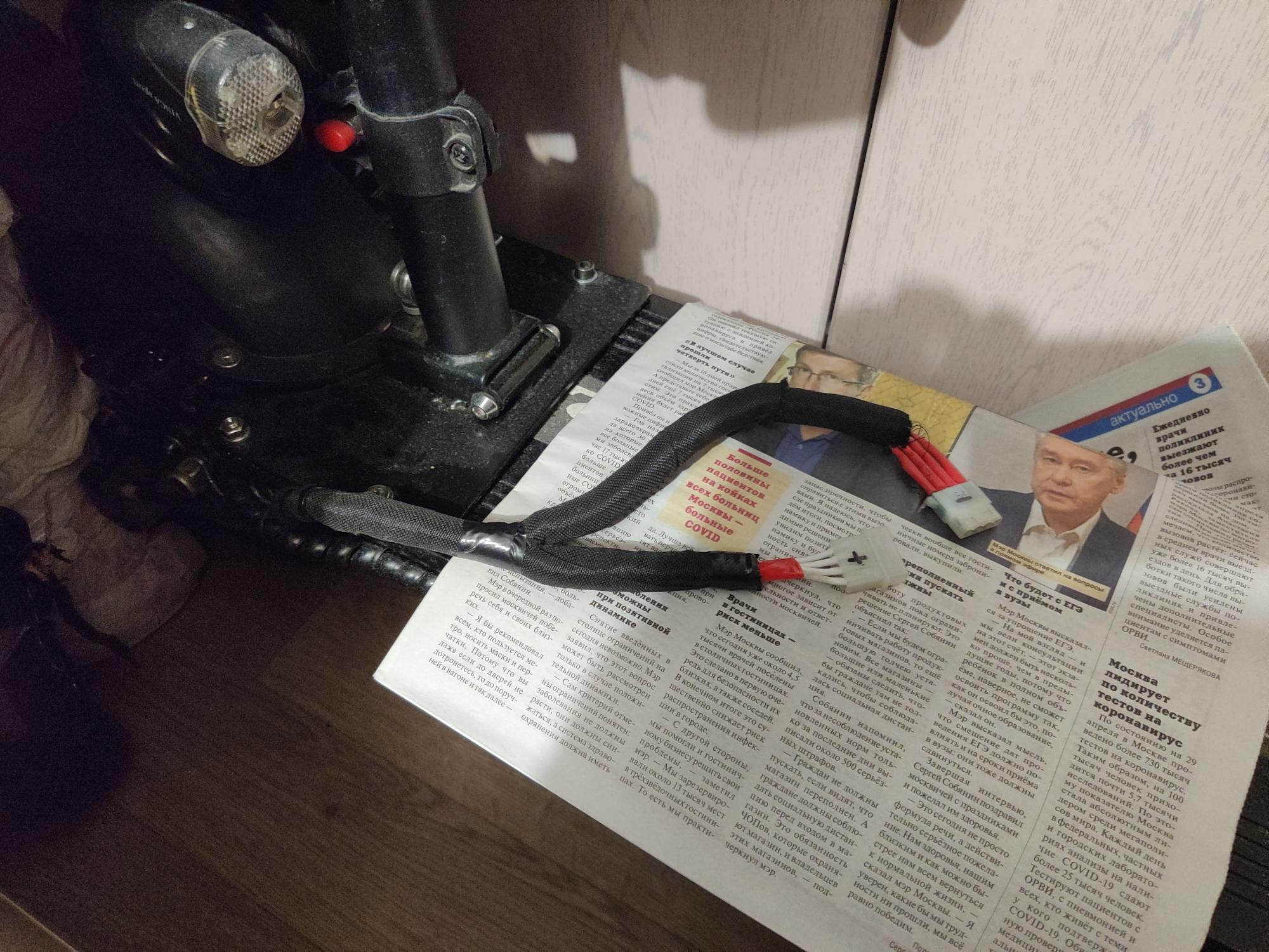

Дальше начался крафт Буст Апа.
Были припаяны провода с разъёмами.
Сразу на 2 параллели.
В итоге получилось как-то так.
Вопрос выдержит ли 4-пиновый разъём (с учетом задействования сразу всех 4-х проводов) 20 Ампер батарейного тока остаётся открытым. Но посмотрев на китайский родной батарейный разъем, почему то показалось, что выдержит.

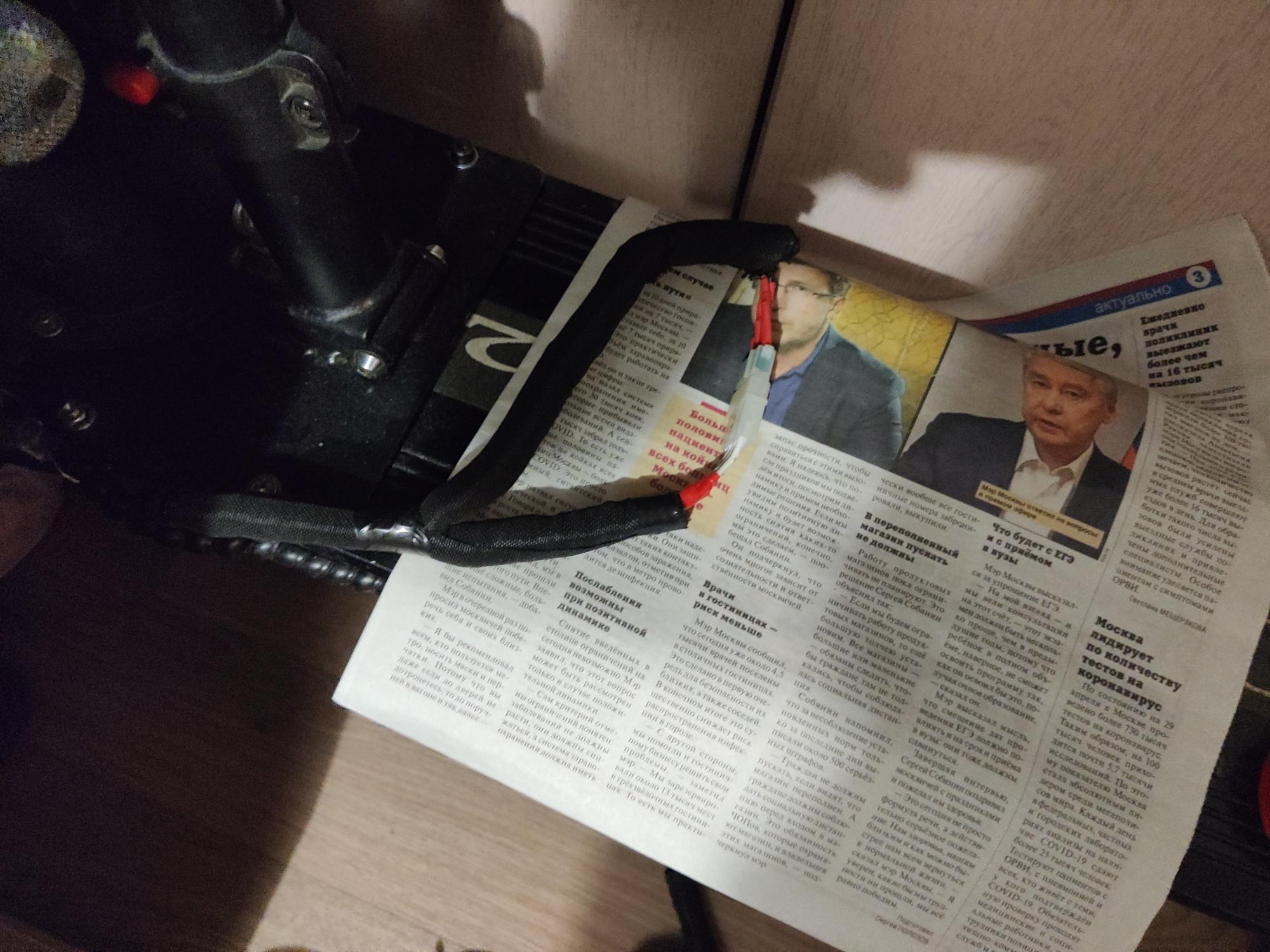

Далее в разрыв батарейного минуса самоката также были впаяны два разъёма.

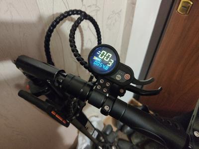

Если их соединить между собой, то (не считая потерь от всей этой хрени) все работает в штатном режиме.
Соответственно выдавая родной вольтаж.
И родную скорость холостого вращения колеса. (спидометр настроен на максимальное соответствие показаниям GPS)

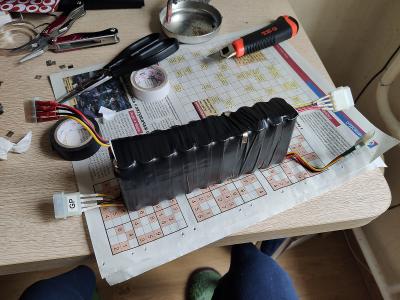

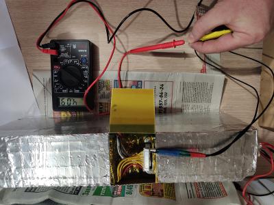

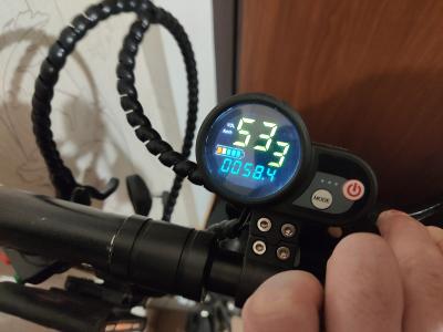

А вот если в разрыв подключить Буст Ап :)
То вольтаж сразу несколько другой.
И скорость вращения колеса несколько выше.
Итог:
Когда придет уже заказанная велосумка, всё это удобно закрепится под седлом и можно будет приступить к ходовым испытаниям. B-)
Теоретически данная доработка должна увеличить максимальную скорость самоката на 4-5 км/ч, после чего он должен РЕАЛЬНО поехать 50 км/ч по GPS (пока по прямой без ветра и на отбалансированной батарее едет 46 км/ч). :pardon:
Также немного увеличится динамика разгона.
Ну и немного (или все же больше, чем немного  :laugh:) увеличится нагрев констроллера и МК. В общем испытания покажут, будет ли всё это работать, или побегу я к Павлу за новым контроллером. (А может чего хуже и за новым МК).
Также интересен вопрос, как при таком подключении всё это будет разряжаться. Будет ли разряжаться более менее равномерно вместе с основной батареей или же сначала будет выжираться весь Буст Ап (с риском просадки ниже минимума), а лишь потом основная.
А пока, ждем велосумку и хорошей погоды. :exactly:

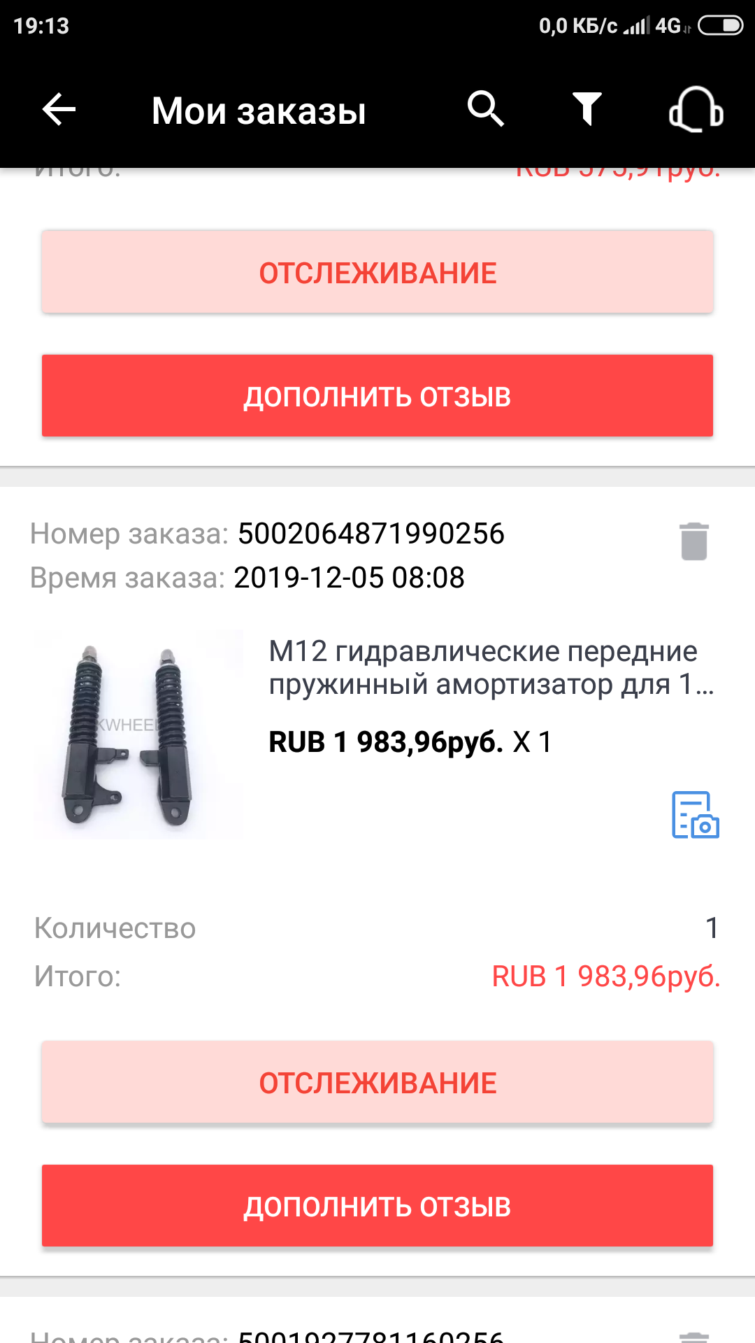

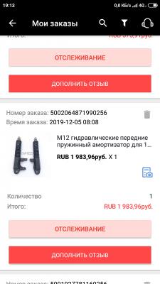

G_lesha
Приветствую. Помогите найти аморики какие нибудь хорошие на перед в место родных пружин. А то уже 2года катаю так надоело слышать грохот. Хоть и подтягивал пружины непомогает. На алиэкспрессе негде найти немогу именно нахелтон. Или может ставил ктонибуть от чегонибуть.
CReDo
Цитата: G_lesha от 11 Май 2020 в 16:02Помогите найти аморики какие нибудь хорошие на перед в место родных пружин
Ну вам скорее всего надо искать что-то типа передней подвески как у новых халтенов.
