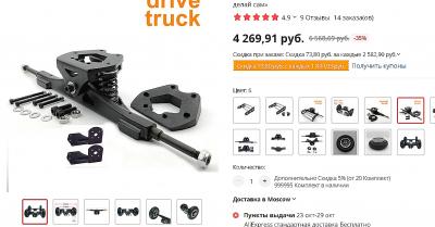

Цитата: xdforce от 12 Окт. 2021 в 07:19гирики висят на А-образных рычагах,
Что за А-образные рычаги? Я взял стандартную "вешалку" как у скейтов.

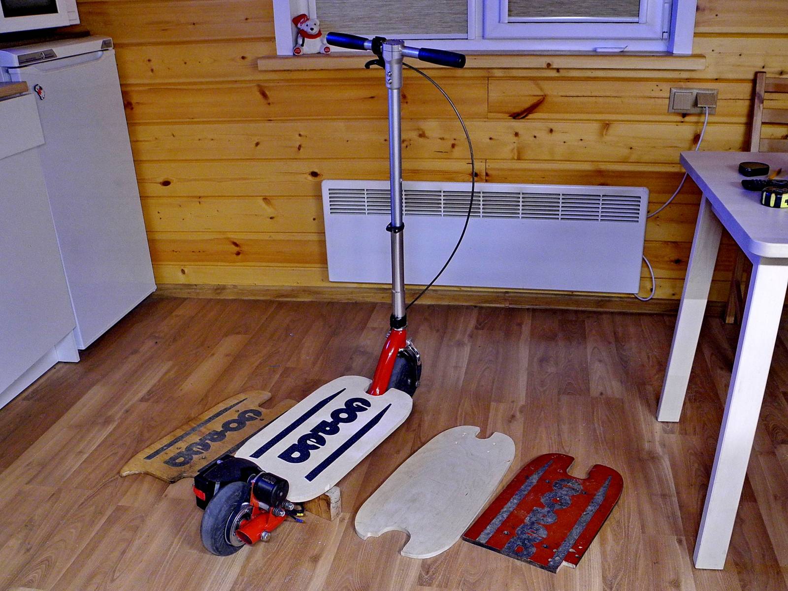

В набор вы забыли включить ещё заднее колесо, дэку, пульт управления, ремень, крепление мотора.
Если бы был моторчик и контроллер, то начал бы с них. Но добыть гироскутер бесплатно гораздо проще (сегодня обещали подогнать, к стати). И, став делать на гироскутерных комплектующих не пожалел (были мысли купить движок, а остальное из говна, палок и того что есть). Научился многому. Как минимум, когда перейду к другому проекту, то уже буду знать что хочу и что нужно учитывать.

У меня такая же "вешалка". Только оси не присобачены. Не уверен, что люминька сможет выдержать такую консоль потому и выбрал без осей. : /

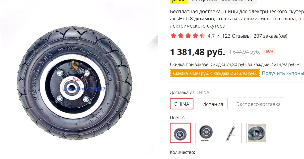

Цитата: Shiover от 12 Окт. 2021 в 12:40В набор вы забыли включить ещё заднее колесо, дэку, пульт управления, ремень, крепление мотора
Нет... Не забыл.  Посчитано два колеса на перёд. И заднее со шкивом.
Выполнить его поворотным Вам всё равно не осилить.
Дека изготавливается самостоятельно.
(это для примера)
Крепление мотора вообще не проблема
Ваш пульт управления ещё никто не видел, впрочем как и сам конструируемый транспорт,
потому и я пример приводить не буду,
Ремень и ведущий шкив денег стоит, но не заоблачно. Тоже не проблема.

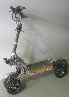

1, к сожалению, вкратце не расскажу -- описано в книге "подвеска и тормоза" Хаммила
2. В гириках ионки, липо -- отдельный сверхлегуий вид акб, выдающих огромные токи (50с)
3. титанат стоит бабок и он для гироколес не нужен
4. реверс трайк это когда рулевую функцию выполняют два колеса, а не одно

Заднее поворотнее колесо опасно избыточной поворачиваемостью, задние поворотные колеса обычно применяются на спецтехнике, поскольку скорость там от сил 10кмч

Цитата: xdforce от 14 Окт. 2021 в 05:59Заднее поворотнее колесо опасно избыточной поворачиваемостью, задние поворотные колеса обычно применяются на спецтехнике, поскольку скорость там от сил 10кмч
Да. Тоже опасаюсь. Думаю как ограничить поворачиваемость. А скорость доски итак будет не больше 20 км/ч. : )

Превышение даже на 2кмч (т.е в сумме 12) дает невозможность на нем ездить. Как тележка продуктовая будет... А ограничить очень просто -- оставить поворотными только передние колеса)
Shiover
Цитата: xdforce от 14 Окт. 2021 в 07:24Превышение даже на 2кмч (т.е в сумме 12) дает невозможность на нем ездить.  Как тележка продуктовая будет...
Вот и проверю. : )
Обнадёживает то, что на двухколёсном такая схема поворота применена и работает на скорости 40км/ч.
