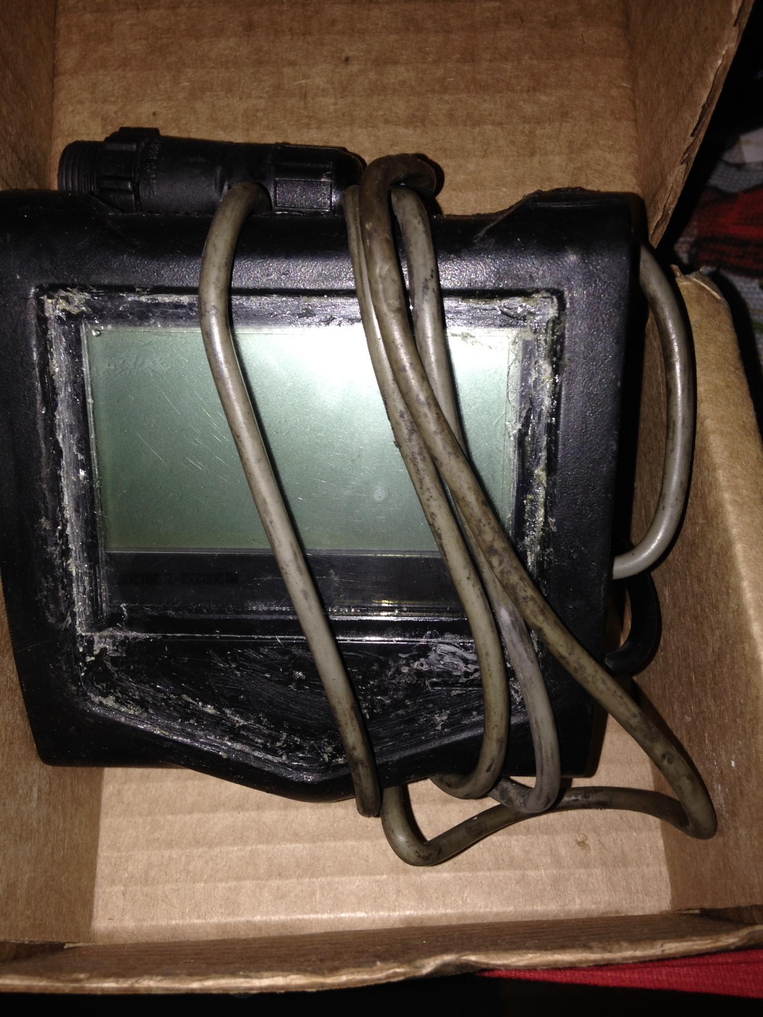

-Дисплей Макса. Залил кнопки под дождем, полез ремонтировать, что-то внутри замкнул. Сам дурак, не обесточил. Новый дисплей тоже был с плохо приклеенными кнопками, начала затекать вода. Промазал стыки эпоксидкой.

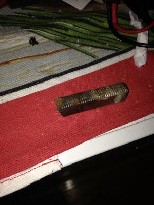

-Ось Кромотора. Сломал, когда выбивал из дропаутов, в характерном месте, где начинается паз под провода.
Теперь если стучать по оси, то только маленьким молоточком и через резиновую прокладку.

-Разбил стекло дисплея Max-E, уронив байк. Оказывается, стекло идет с драйвером и с разбитым стеклом контроллер не работает. Аплодисменты стоя адапттовцам! Ждал дисплей из Адаптто неделю. Сам перепоял, но как-то кривовато. В первую неделю временами отрубался, потом прошло.

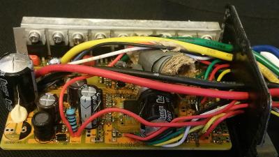

Уже выкладывал фотку сегодняшнего ремонта (от владельца esgo)
В минус -оба кондера, + один фет коротнуло фольгой от электролита.
