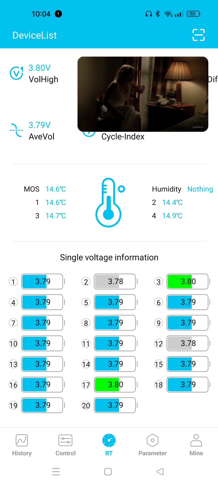

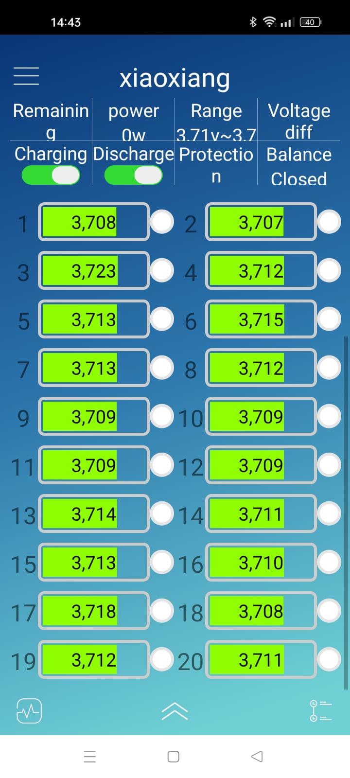

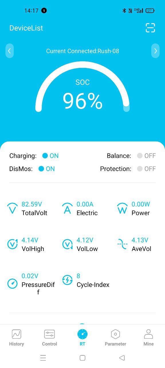

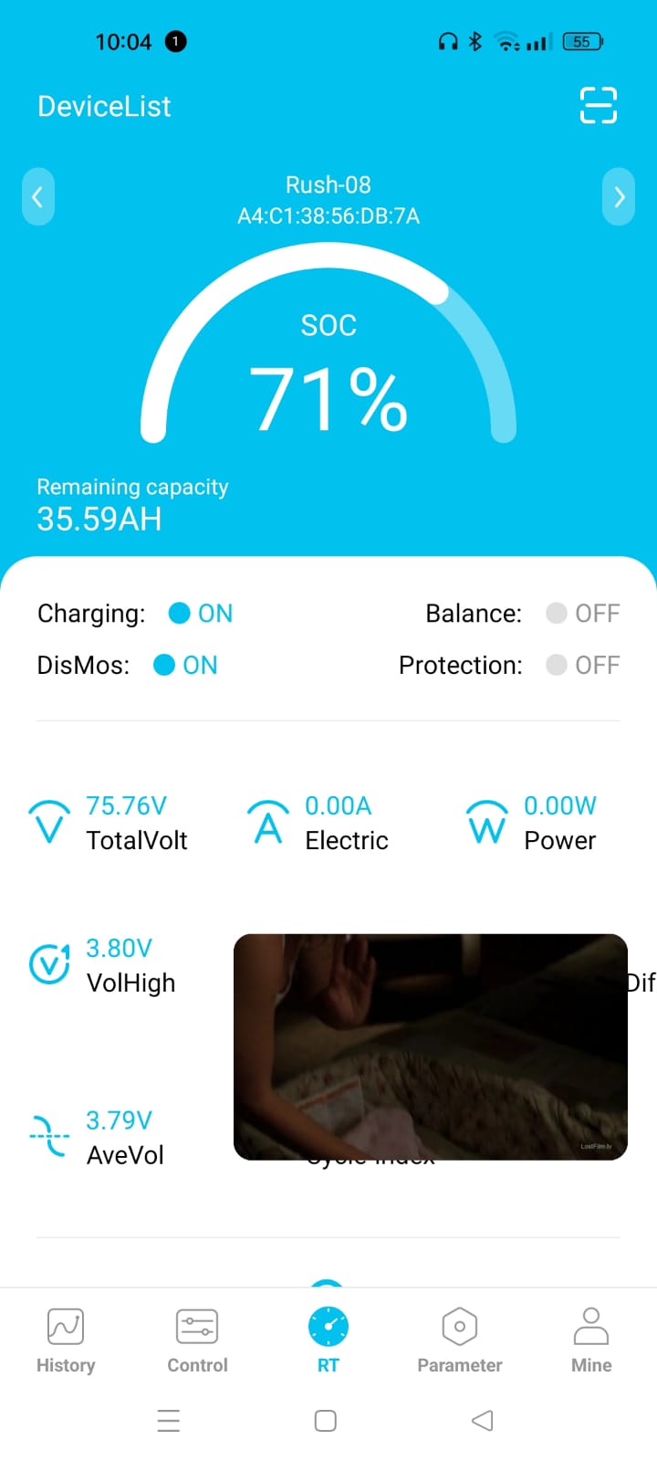

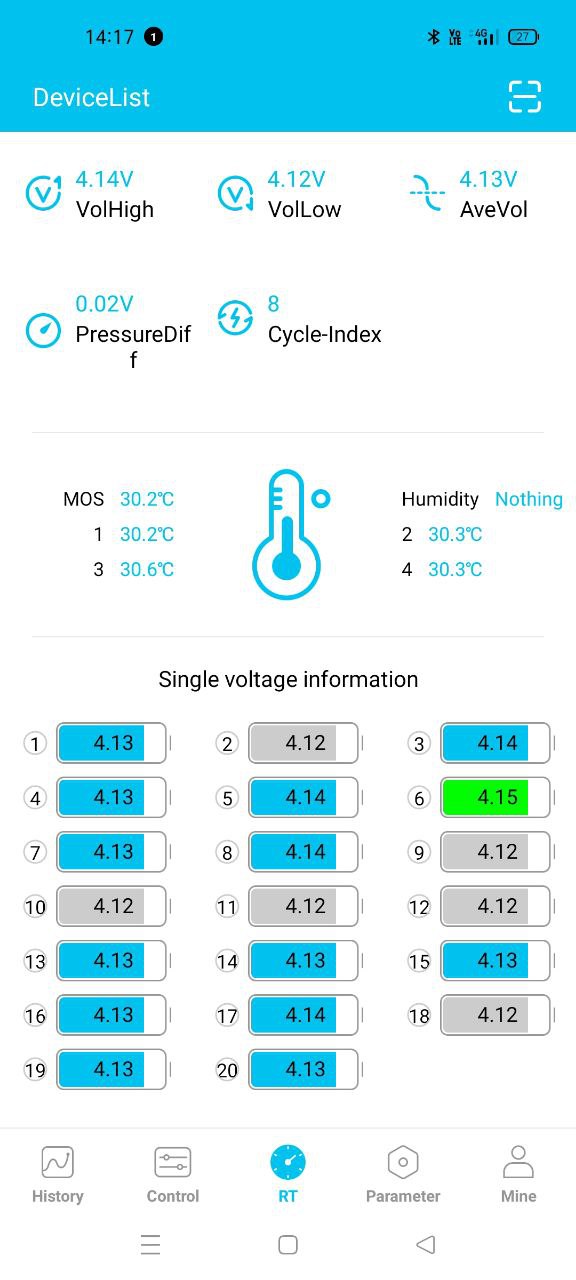

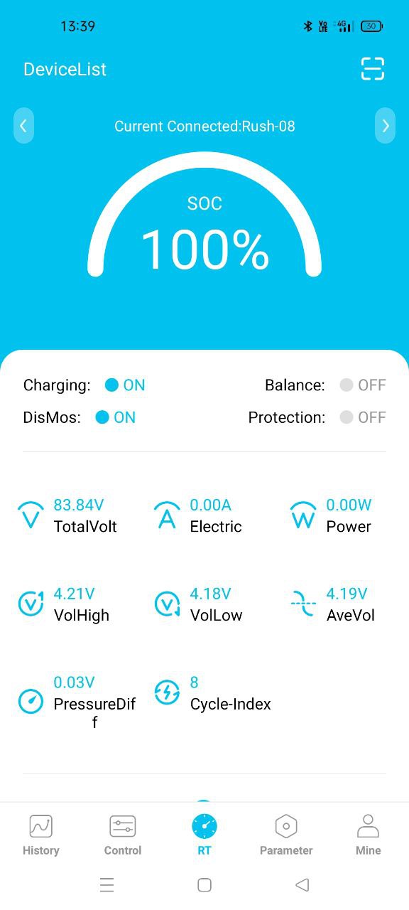

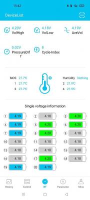

Коллеги, добрый день.
Мот подвесил. Механика в полном порядке. Ничего не закушено не скрипит не косит.
Попробовал по блютусу поймать мот с  помощью выше предложенной уважаемым Ravenpod приложением.
Телефонный блюпуп мот видит (rush 08) блюпуп приложения мот не видит.
В итоге скачал в маркете другое приложение "XiaoXiangElectric"
Приложение мот увидело мгновенно.
Выдало следующие результаты.
Мот немного погонял на газульке в подвешенном состоянии (выпуливает сотку по спидометру)
Значительных изменений не увидел в показаниях. Есть небольшая разбежка по ячейкам, но на мой взгляд не критичная.
Какие будут соображения у коллег по цеху?

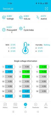

Катнул кружок по лесу....
Показатели следующие.
Не нравится как мот набирает скорость ( подрыв совсем пропал) Просто медленно разгоняется
Ещё не нравится что греется двигатель. Никогда так не грелся после 4х км пробега.
Я в таком моторе не силён, но если он потерял мощность и греется, то скорее всего я ему спалил что то...
Подскажите, как он устроен и как его оттестировать (мотор) ?

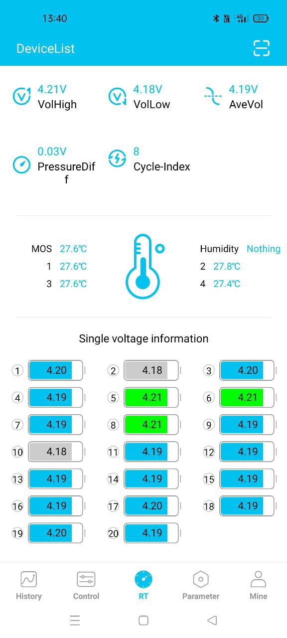

SergYY
Проверил затяжку всех креплений...
Выкатил часовой кружок с собакой и купанием...
Ничего уже не понимаю.
Ничего не греется, ничего не разряжается...
Мот летит как ужаленный и по прямой и в горы..
Неужели проблема была в том, что мот стоял на солнце, нагревался как сковородка, а потом контроллер ему ток ограничивал по температуре?  :facepalm:
Или из за того, что его сто лет уже не заряжали у него дисбаланс пошёл по банкам?

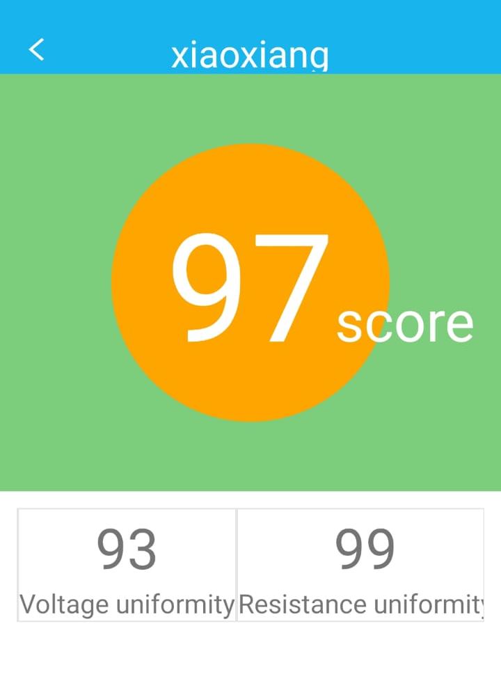

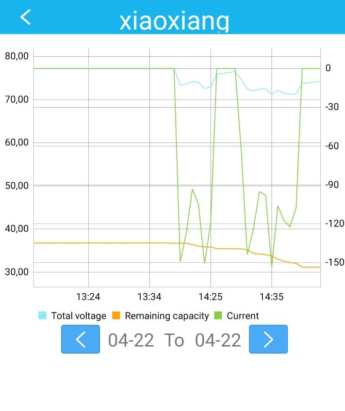

Итого что мы имеем по данной програмульке:
Общее окно - всё понятно. Мощность в пиках 12 кВт показывает... ток в пиках 150 ампер (совпадет с тем что показывает показометр на спидометре)
97 score - хз что такое
по ячейкам всё гуд
по сводному графику в принципе тоже всё понятно... при росте тока в пиках идёт просадка напряжение и падение ёмкости... НО:
как то странно он рисует потребление тока... у него или ноль или 150 ампер сразу... при том что езда поле + лес + холмы + кусок трассы и при этом в среднем на показометре 40-60 ампер. А на графике этих ампер вообще нет в виде полок... чо за хрень?
Коллеги, а сколько вообще ампер должен жрать мот при условиях:
Пересеченная трасса
Ветер
130 кг едун
40-50 км/час

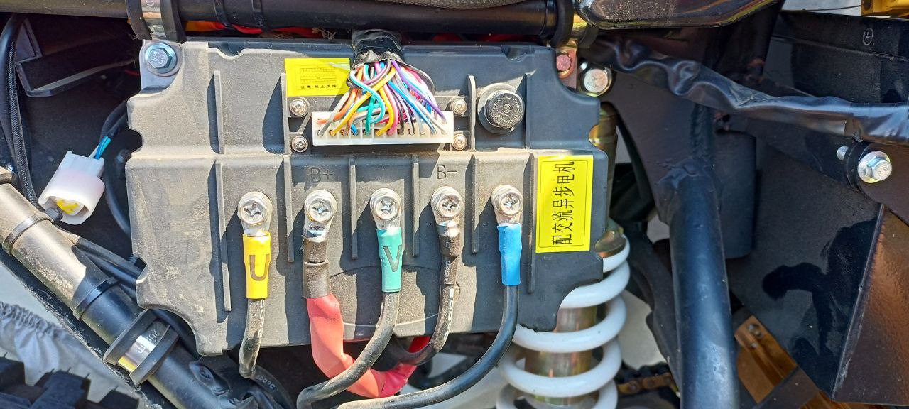

В разгар грибного сезона постигла меня следующая беда:
При неспешной езде по лесу мотоцикл сам по себе глохнет и встаёт на сигналку. Несколько раз подряд.
Вернулся домой, поменял батарейку в брелоке. Визуально осмотрел на наличие повреждений...
Сегодня мот просто заехал во двор и молча заглох. Не реагирует ни на что. При этом:
1. Зарядка от сети работает. Блок питания работает. Мот заряжает.
2. Мультимерт показал что напряжение с батареи выходит и без потери приходит на контроллер. Контроллер визуальных повреждений не имеет.
Я снял седло и крылья, отсоединил крепления проводов, вытащил их наружу и визуально осмотрел. Повреждений нет. Выдернутых клемм нет.
Обнаружил два тонких провода без соединения (на фото) и один свободный чёрный провод из блока пищалки (фото нет)
На крыле установлен блок сигнализации (пищалка), преобразователь напряжения и немаркированная безызвестная черная коробочка...
Как вы понимаете, документации нет и что куда смотреть я без понятия. Сам не электрик...
Подскажите пожалуйста, что может быть? Может в пищалке (сигнализации) есть какая то батарейка, которая умерла?
Может есть возможность вообще этот блок вместе с брелоком убрать из схемы и включаться только штекером от батареи?
Помолюсь за Вас в ответ на любые советы.
SergYY
Проблема решена.

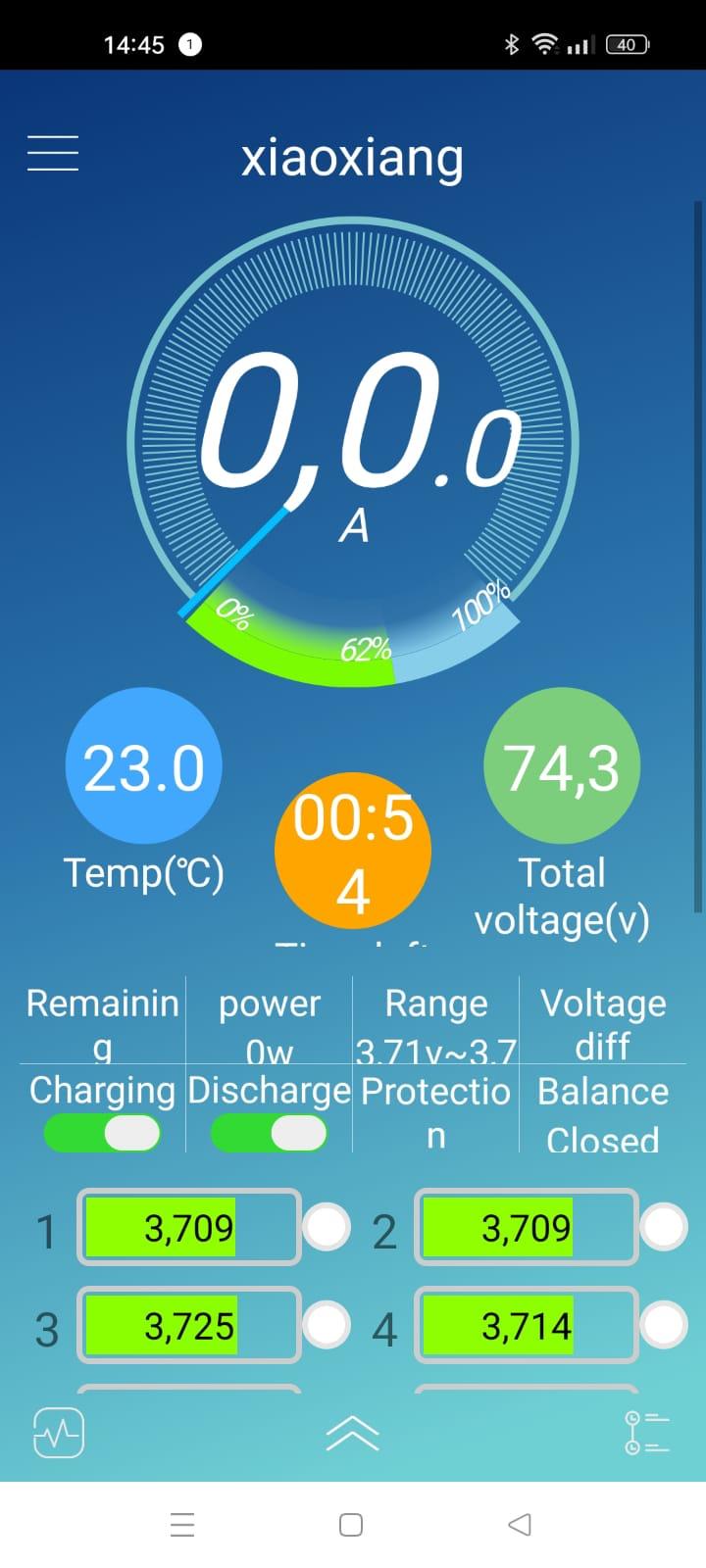

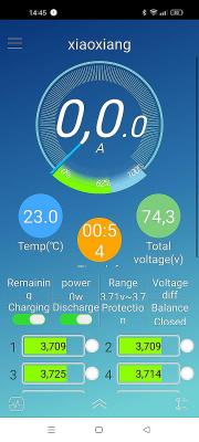

"XiaoXiangElectric"
Привет, подскажите что делать , скачал это приложение для iOS, после установки смарт бмс. Приложение законектилось, но нету расширенных настроек, в отзывах написано нужно ждать какое то разрешение, 3 дня прошло, но расширенные настройки так и не появились. Только могу смотреть заряд и уровень вольтажа на банках. И еще я в этом приложение установил пароль на бмс 000000, решил на андройде скачать русскую версию синий слон, он конектиться но дальше в меню не пускает пишет ошибка связи с устройством. Я так понимаю из за этого пароля. Как получить полную версию настроек на XiaoXianelectric чтобы удалить этот пароль? Или есть другие варианты? Что делать и как быть?
Две верхние фото это когда не подключена бмс, есть настройки. А нижние когда подключена.
