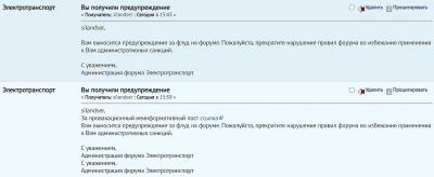

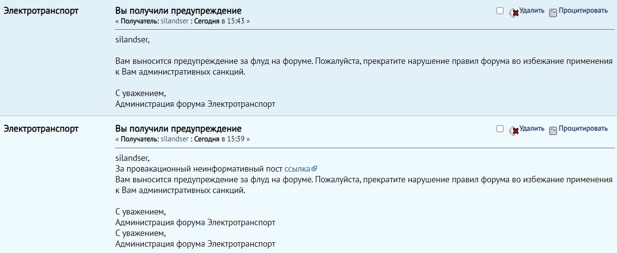

Прошу у всех прощения, но я останавливаю публикации по экспериментам, ввиду получения штрафов от Администрации форума.
Нарушил, значит буду отвечать за нарушения.
Как только штрафные % искуплю наказанием, сразу вернусь. Ну вот такое у меня принципиальное отношение к штрафам и наказаниям.
Можете считать это самобичеванием, как угодно. Это не важно.
На свободу с чистой совестью ©
Эксперименты не останавливаю ни на минуту. Скрупулёзно все на бумагу заношу.
Прошу всех не устраивать в теме срач.
