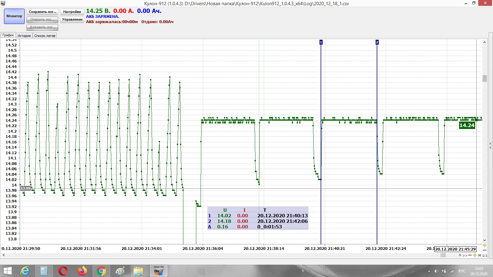

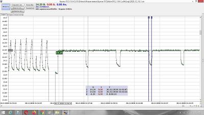

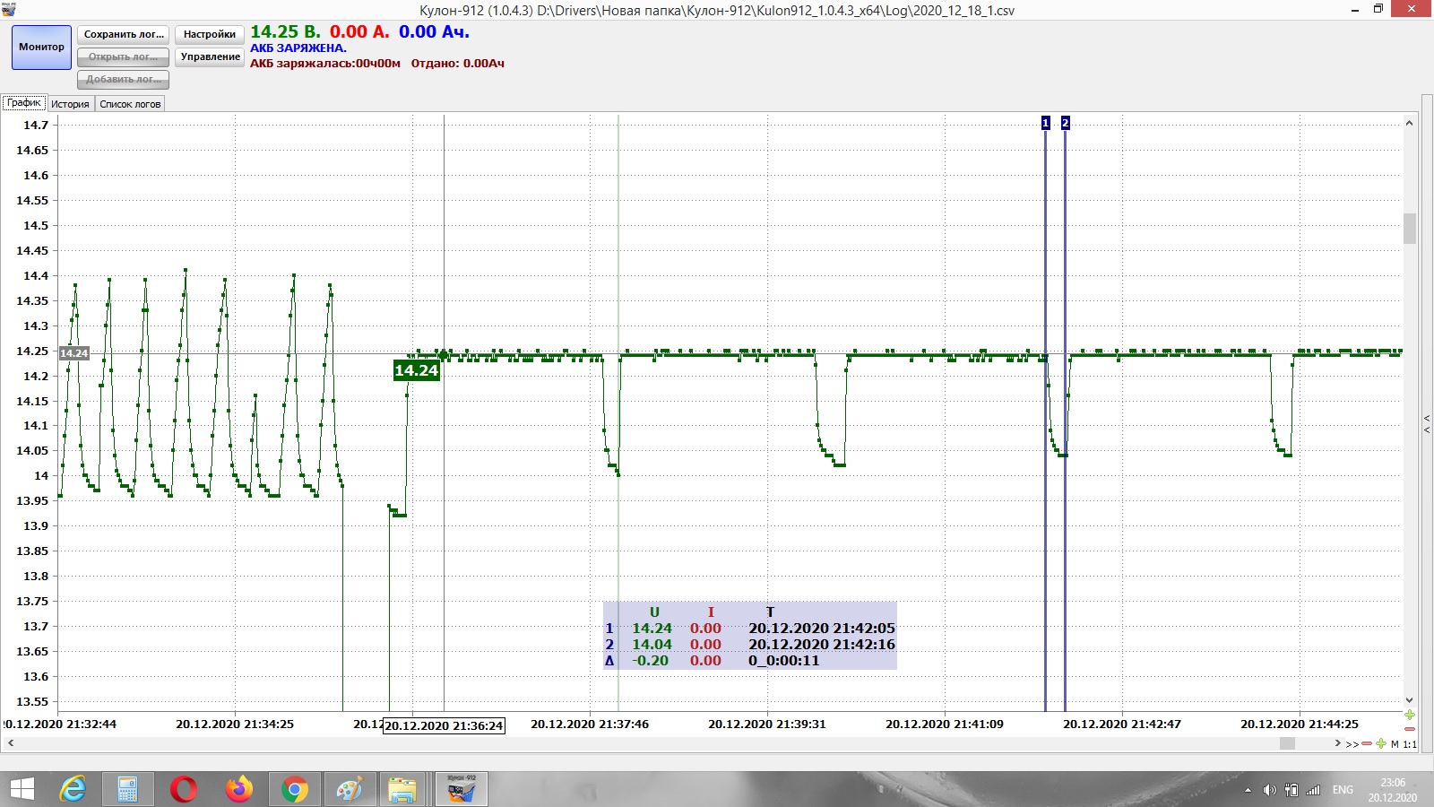

20.12.2020  21:35мск

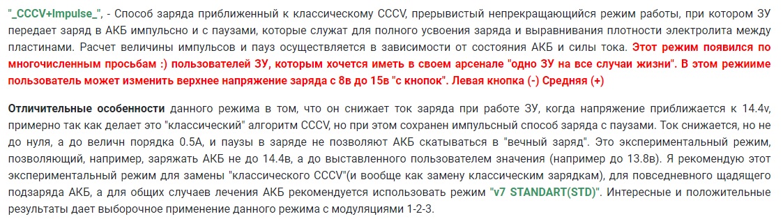

Заряд продолжается режимом v7_CCCV+Impulse_15v_^0^_.
Описание режима, цитирую:
Напряжение выше 14,2В подниматься не будет, хотя выставлено 15В (это есть на видео).
15В на заряде не будет. Это уже многократно перепроверено. Описание алгоритма не соответствует действительности. Полное налюбилово.
Интервалы подачи тока теперь будут 1 мин 53 сек, а пауза 11 сек. Это из опыта заряда этим режимом. Моргалка по таймеру  :bn: :pardon: :bn:
График напряжения заряда ведется.
Продолжаю заряд и посмотрим сколько этот режим сможет закачать энергии в АБК...

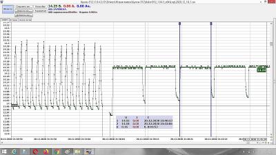

Цитата: silandser от 20 Дек. 2020 в 23:14Заряд продолжается режимом v7_CCCV+Impulse_15v_^0^_.
И ровно также себя ведет режим v7_STANDART(zar)_60Ah_0_. https://electrotransport.ru/index.php?topic=62222.msg1925737#msg1925737 на котором АКБ заряжалась 18 суток.
Вот и думай, в чем разница режимов? В маркетинге и налюбилове?  :hello: :hello: :hello:

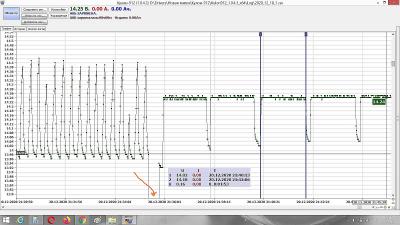

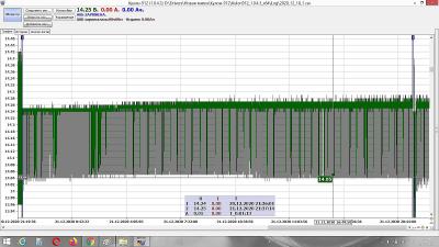

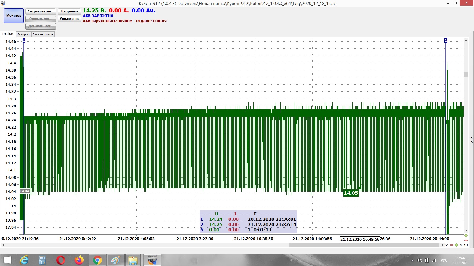

Цитата: 9-wave от 21 Дек. 2020 в 21:37
до какого уровня здесь падает, уточните пож.
Это отключение ЗУ и логгера от АКБ, чтобы сменить режим заряда на ЗУСе. Поэтому напряжение там падает до нуля

Показатели спустя:
+72 ч 00 мин (трое суток) 21 .12.2020  21:30мск U=14,2В; I= от 0,05А до 1,05А . Импульс тока: 1 мин 53 сек / Пауза: 11 сек. Напряжение в паузе Uп=14,0В. Залито 59,41Ач
На видео ниже (более 17 минут) замер плотности, интенсивность электролиза, перебор режимов зарядов с наблюдением их работы на экране ЗУСа.
Как видно из видео и графика напряжения заряда АКБ, ни о каких 15В на данном режиме не может идти речь. Да и вообще, на всех режимах напряжение не более 14,4В. Вот такая вот философия заряда АКБ. Увы.
Зачем обещали эти 15В не понятно. Зачем выставляется в ЗУСе 15В, не понятно. :hello: :hello: :hello:
https://youtu.be/vhqKjI6TiVU
График напряжения за последние сутки заряда на режиме v7_CCCV+Impulse_15v_^0^_
В итоге оставил тот же режим заряда.
21 .12.2020  21:45мск

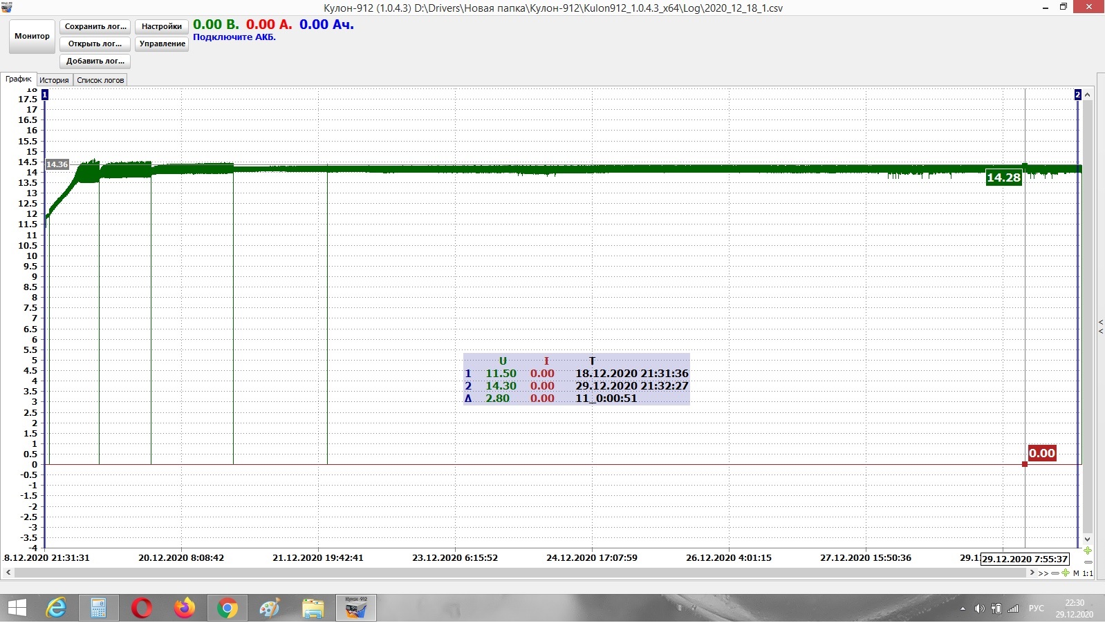

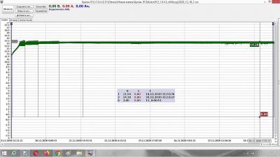

ИТОГО:
Заряд начат:      18.12.2020  21:32мск
Заряд окончен: 29.12.2020  21:30мск

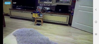

Цитата: silandser от 26 Дек. 2020 в 18:48Заряд идёт в Воронеже. Я в Москве на МКАДе.
На фото под EBD-A20H осциллограф? Или нет? Если да, то удалось посмотреть форму тока заряда?
Vova_n
Цитата: elektrik897 от 06 Янв. 2021 в 09:28На фото под EBD-A20H осциллограф? Или нет?
Нет наиболее подходящий ответ, напоминает RD6006 или на иной ток.
silandser
Там ЛБП RD6006.
Ослик на работе есть. Но не смотрел. Не интересно, если честно. Если бы зус хорошо заряжал бы, глянул бы.
