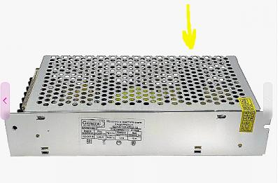

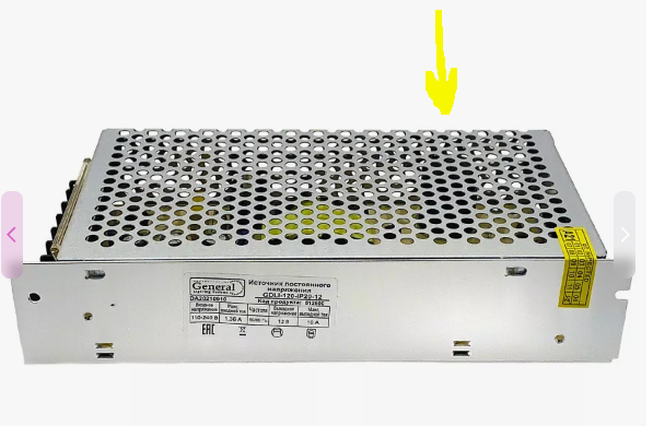

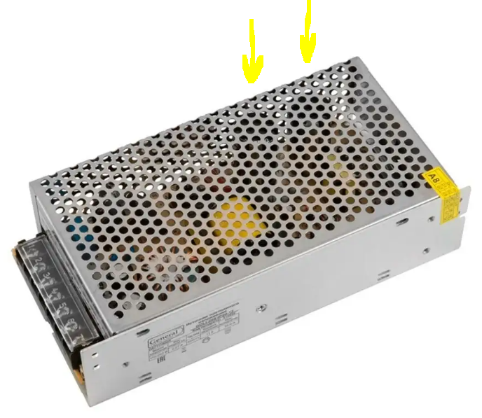

[user]Selin[/user], маркировки могут быть любыми. Я обычно смотрю через решётку на картинке, что бы конденсаторов по входу было 2 шт тогда наверняка 494 или аналог.
Вот к примеру:
или
это с wildberries

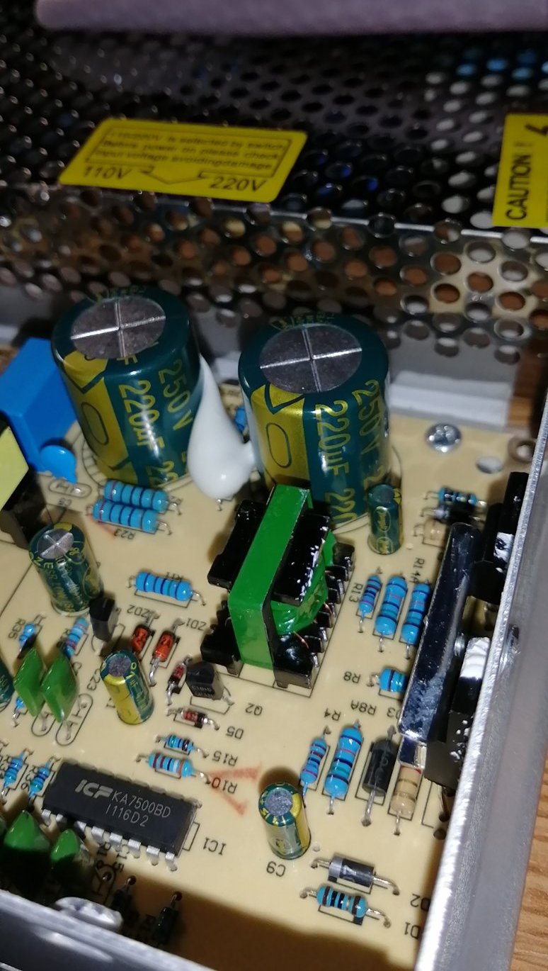

Павел Валерьевич

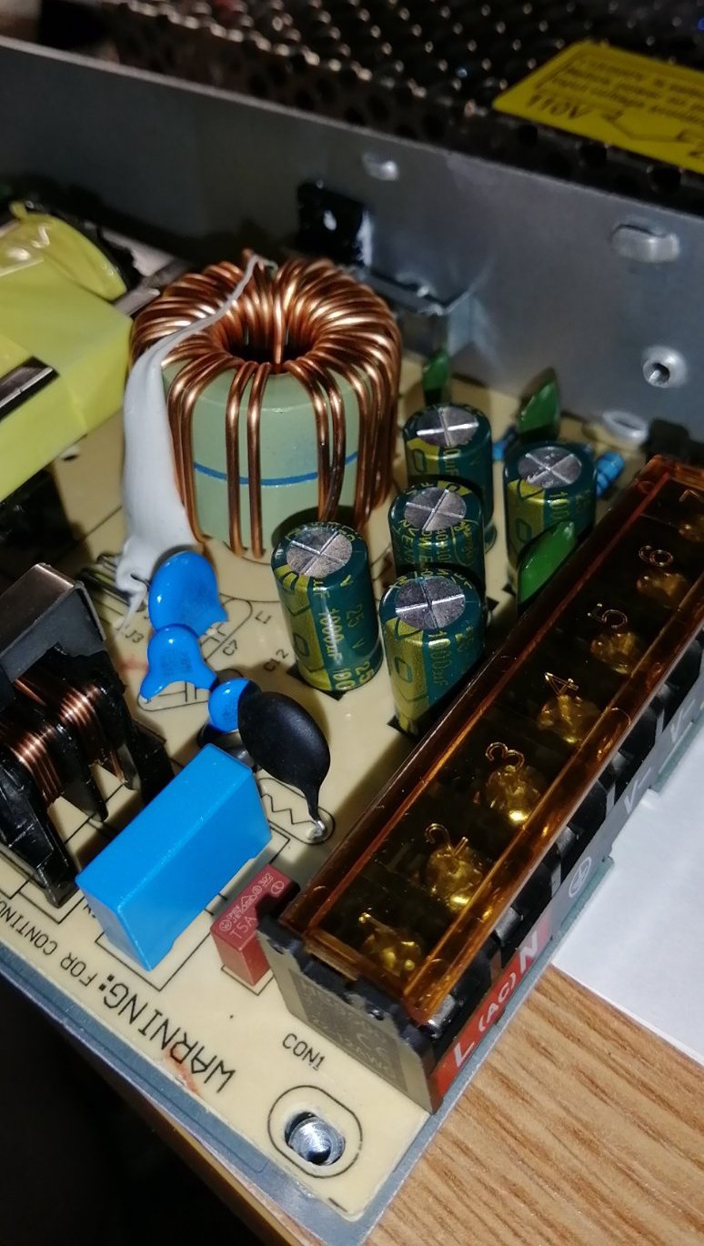

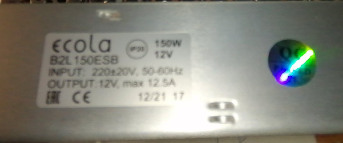

Вот купил сегодня на wildberries блок для переделки под зарядное. Цена 9 баксов.
Качественная вещь, дроссель, трансформатор, конденсаторы, всё в порядке. На выходе конденсаторы на 25 вольт, менять не нужно.  Причем посмотрел мощнее, но он оказался похуже по комплектующим.

Павел Валерьевич

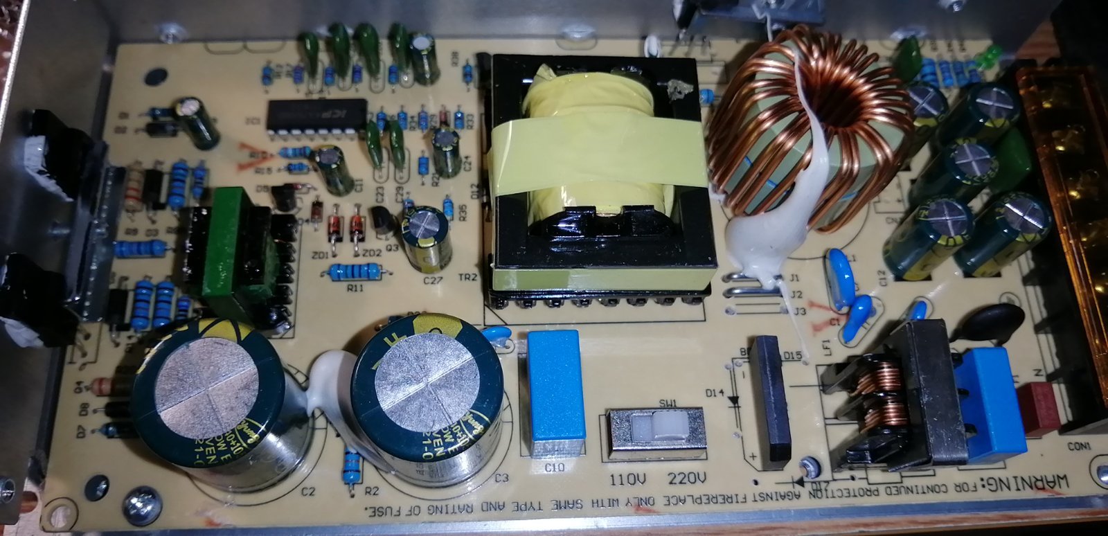

Стриж
В этих блоках нет дежурки.
Мне пришлось добавлять её туда. ((
Павел Валерьевич
Да, добавить дежурку это простой путь. Но зачем? До 7 вольт схема ещё работает. Что бы сделать паузу в зарядке или остановить вовсе, достаточно установить напряжение на выходе ЗУ меньше напряжения на АКБ. Например увеличить "мёртвое время" на 4 ноге. Как вариант, поставить мосфет на выходе, легко припаивается мосфет с  БУ материнки снизу платы. Это для адептов резких фронтов.
Стриж
Цитата: Павел Валерьевич от 23 Май 2023 в 22:00добавить дежурку это простой путь. Но зачем?
Вы в своей первой теме про моргалку сами приметили, что при использовании блоков с дежуркой осциллограмма зарядных импульсов намного чище.
Ну а я при повторении той моргалки как раз использовал вышеозвученный блок, переделав его в источник тока.
Ну и сразу добавил в него дежурку.
Тем более, что надо было как-то питать цифровой AV-метр, заказанный с алиэкспресса.
С дежуркой это решилось просто - она на два напряжения.
