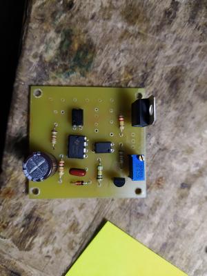

Плату сделал по просьбам людей которые разобрались в схеме. Что там объяснять?
Но если необходимо объясню ещё раз, без проблем.
На таймере 555 собрана так называемая моргалка, которая открывает и закрывает транзистор выходной оптопары, где то 50сек на 10 сек, зависит от точности ёмкомсти электролита.
Накидываем выход этой оптопары на любой китайский преобразователь или на любое другое ЗУ, везде есть "что перемкнуть", для блокировки.
Таким образом "моргая" АКБ заряжается до напряжения, установленного делителем R1-R2-R3.
Этот делитель бесусловно блокирует работу устройства и получается "отсечка".
Таким образом резистором R2 можно установить предел напряжения заряда, можно 14,4В можно 16,2В кому как нравится.

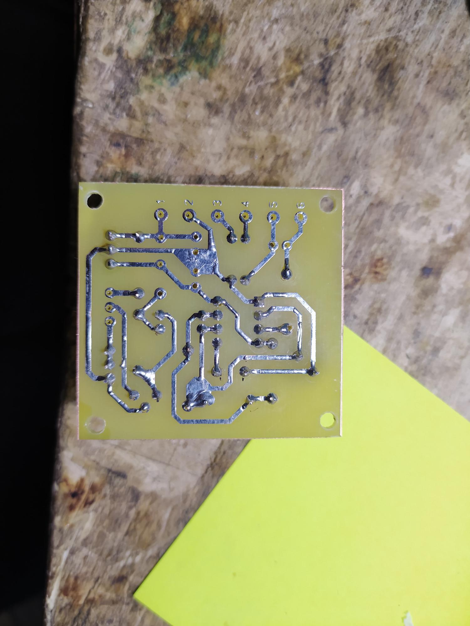

Теперь по плате. Выходы:
1 +
2 -
3,4 выходы оптопары -собственно "сухие контакты"
5,6 выходы на светодиод, если его надо вынести, а не распаивать на плате.
Сверху на плате выходы на переменник, но это понятно из монтажа.
На печатке дополнительно разведён стабилизатор на 6-9 вольт, но можно и не ставить, просто перемкнуть 1-3 ноги.
Поставил его для универсальности.
Берите своё зарядное или DC-DC преобразователь, устанавливайте нужный ток накидывайте сухие контакты на точки блокировки генератора и заряжайте.
Напряжение на зарядном должно быть с небольшим запасом, что бы было что отсекать, пару вольт. Если не ставите стабилизатор на плату, то не превышайте 17 вольт.

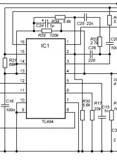

Например, куда Вы цеплялись этой моргалкой к БП, что на первой странице темы.
По-моему, там начало переделки осталось незавершённым. )))
Я это к чему: я переделывал такой же блок для работы с Вашей моргалкой на трёх мосфетах и TLP250. Работает, вопросов нет.
К слову, в блок добавил дежурку на viper22, регуляторы напряжения и тока; и поднял напряжение до 20 Вольт.
Но тут стало интересно, как Вы прицепились к TL494 этой моргалкой. ))
Павел Валерьевич
#57

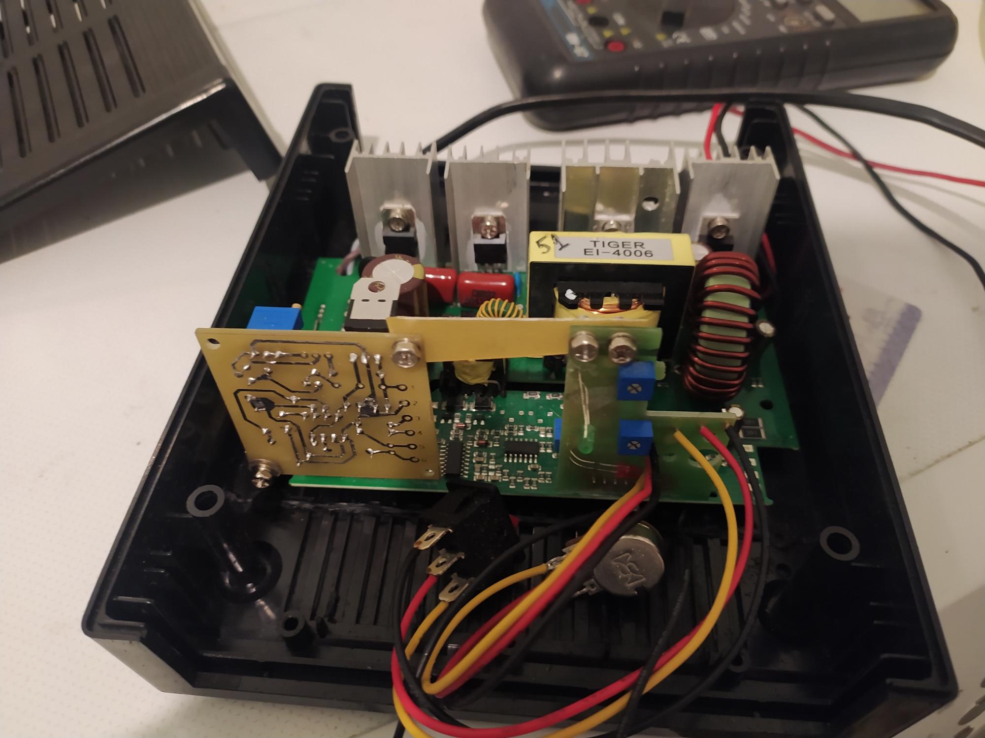

Что касается 494. Если БП без дежурки, то лучше управлять по 4 ноге, не допуская полного отключения микросхемы. Накинуть переменник на резистор, идущий с 4 ноги на плюс 5в (14 нога) и подобрать такое сопротивление, что бы на выходе было вольт 7, ток в цепи заряда будет равен нулю, но микросхема ещё будет работать.
То есть увеличить мертвое время, подключая с помощью оптопары резистор параллельно R29.
Я сейчас как раз прикручиваю МК с дисплеем к БП для светодиодных лент и применяю именно такой способ. Такое простенькое решение с регулировкой тока 0...12,5А, регулировкой максимального напряжения 14,2...16,2В и регулировкой паузы 1...15сек.
В моём случае, когда делитель на 4 ноге 120к и 10к, то я ставлю параллельно 120к резистор номиналом 15-20кОм. Напряжение на 4 выводе поднимается примерно до 2В и на выходе ЗУ получается 7-8В, и никакого тока.

Угу, по четвёртой ноге - ну, как и ожидалось.
Значит, на крутые фронты импульсов рассчитывать не приходится.  :bw:
Просьба: проверьте, как будет вести себя Ваш блок с первой страницы при работе на нагрузку.
Мой просаживает напряжение при подаче тока на аккумулятор моргалкой.
Чем короче импульс - тем меньше просаживание. На добивке просаживания нет. ((

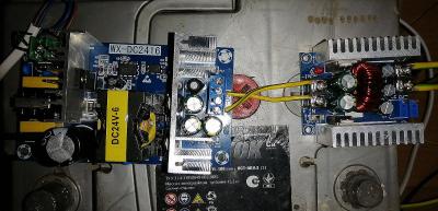

А у Вас, смотрю, блок 16А выдает. Интересует, будет ли (и какая) просадка напряжения при нагрузке БП на АКБ.
Павел Валерьевич
Просто блок не тянет, вот и просадка. Я сейчас делаю ЗУ из блока для лент, сделаю посмотрю просадку. Блок на 16,7А по этикетке на 12 вольтах, на 14,4В будет 13,9А, думаю сделать ЗУ с пределом в 12,5А.
Сейчас на wildberries за 11 баксов можно взять шикарный блок, 20ампер, на КА7500, он 17 ампер на 14,4В вытянет.
А того что на фото уже нет у меня.

Вот такая связка выдаёт ток 10 ампер без проблем, только нужно обеспечить обдув.
И немного уменьшить номинал резистора в цепи истока транзистора. Я добавил 1,1Ома параллельно к 0,47 и 0,39. В противном случае AC-DC преобразователь не стартует.
Цена двух преобразователей на Али 15 баксов.

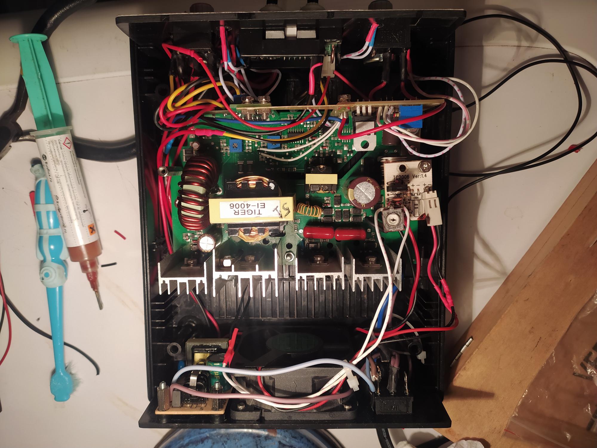

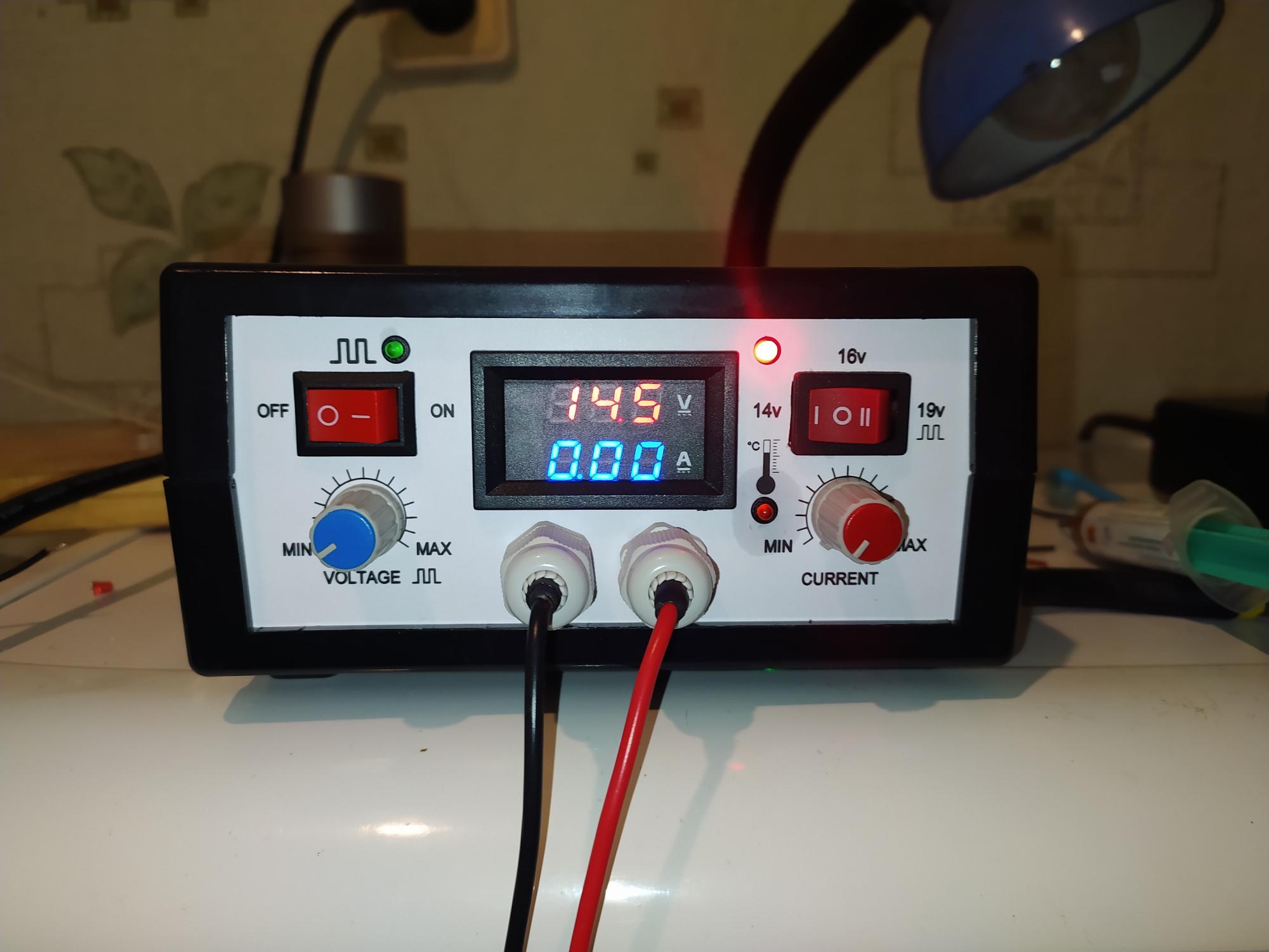

lizard787
Влезу в тему, сделал моргалку на свой вымпел, огромное спасибо за помощь автору темы, все вроде работает. Управление по 4 ноге пришлось курочить. Переделал полностью морду и поставил цифровой амперметр. На удивление из коробки очень точно показывает. Моргалка работает, наводок от резисторов нету, как кто-то говорил выше, но у меня и провода к ним короткие.
