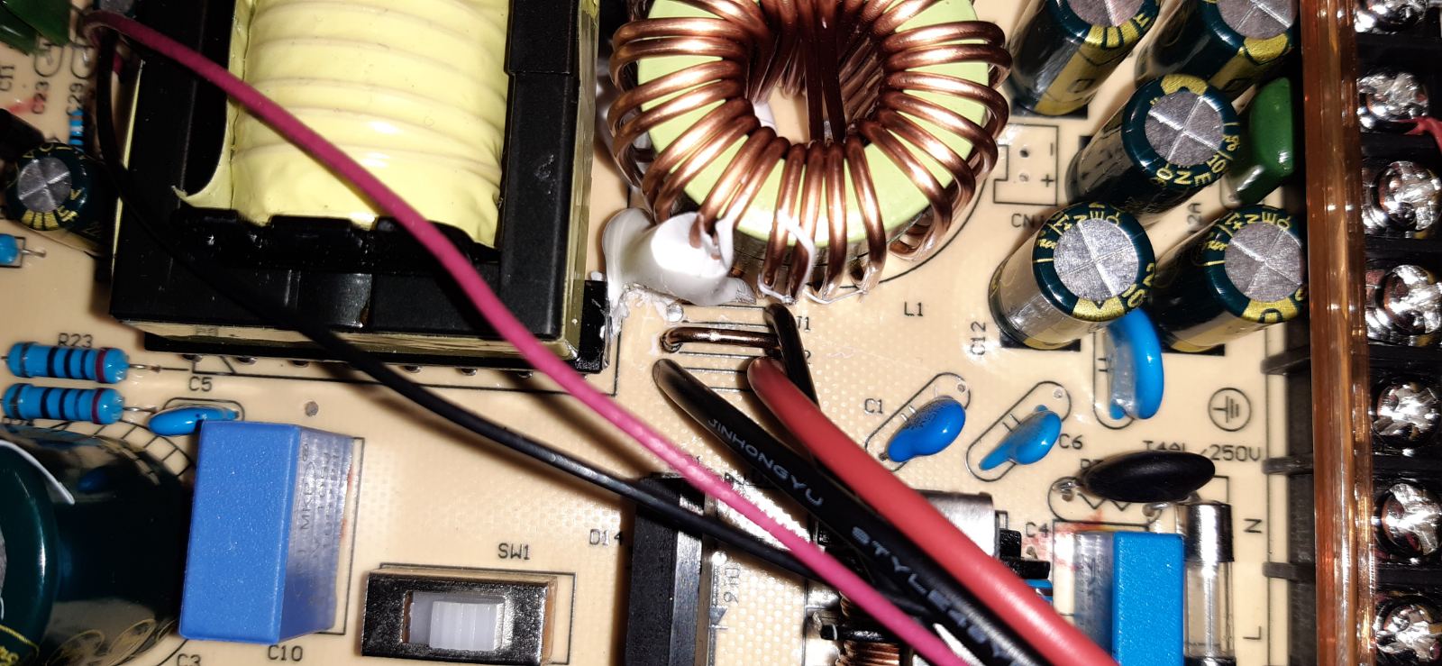

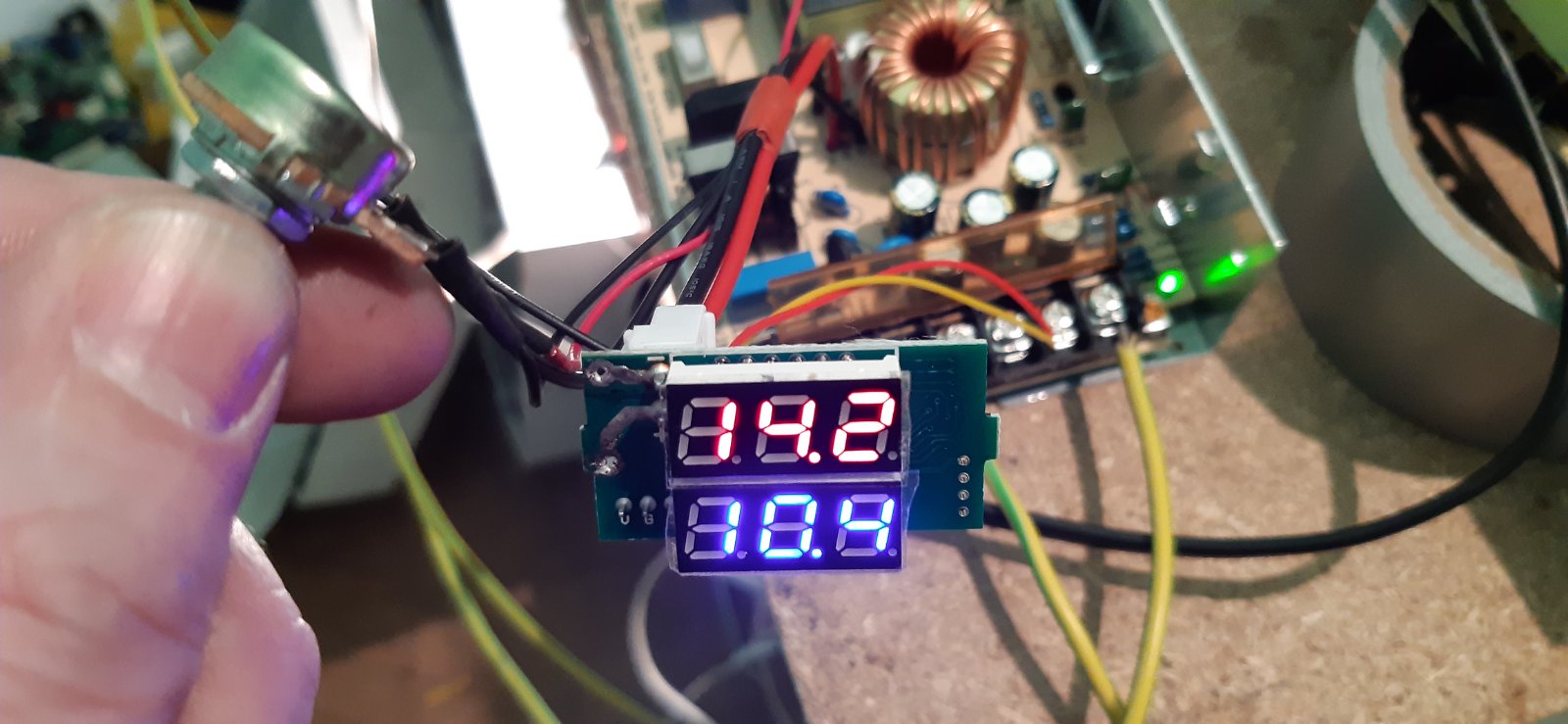

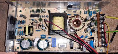

Попробовал я сделать зарядное с моргалкой из обратнохода на микросхеме OB2269P, но работа её не понравилась.
Поэтому взял блок на старой доброй TL494.
Это блок питания для светодиодных лент 12В, 200 ватт.

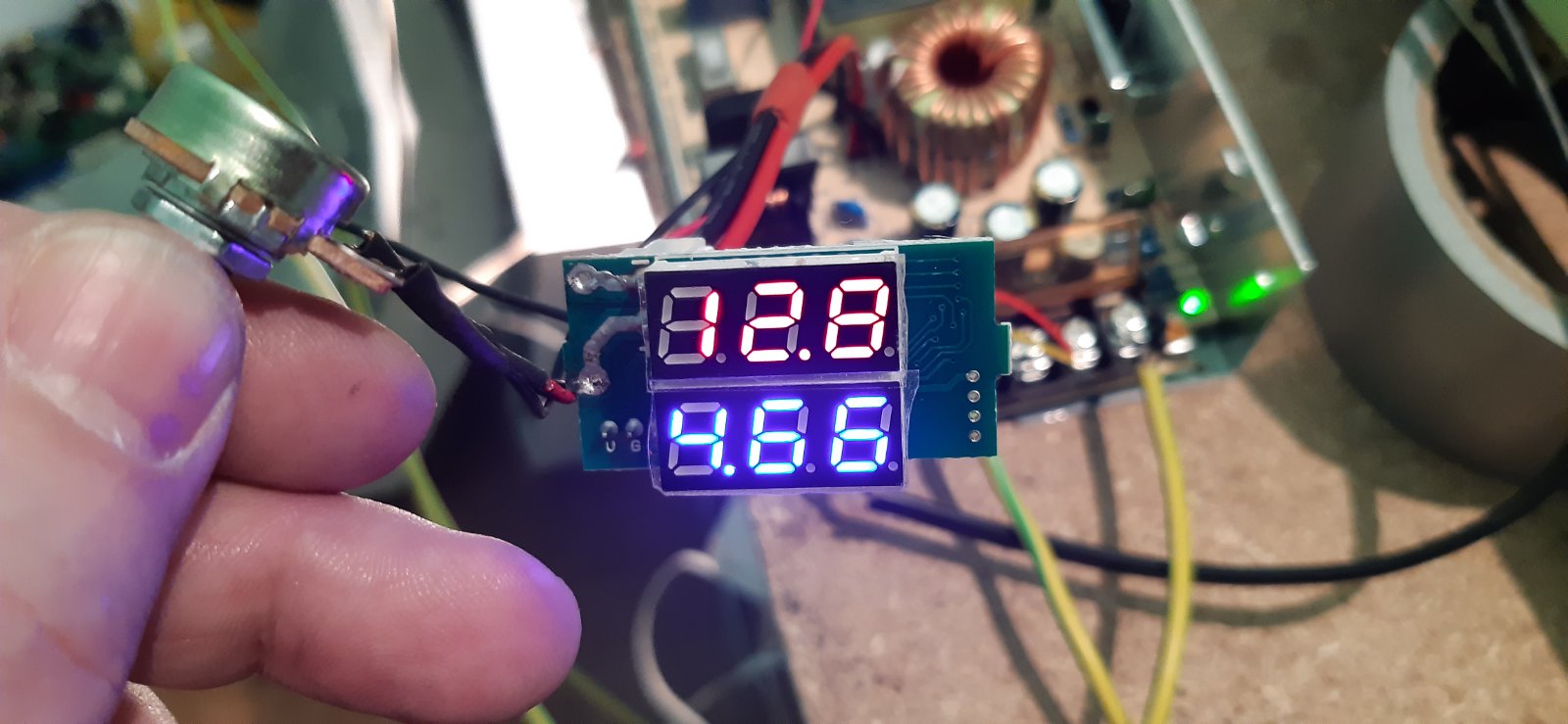

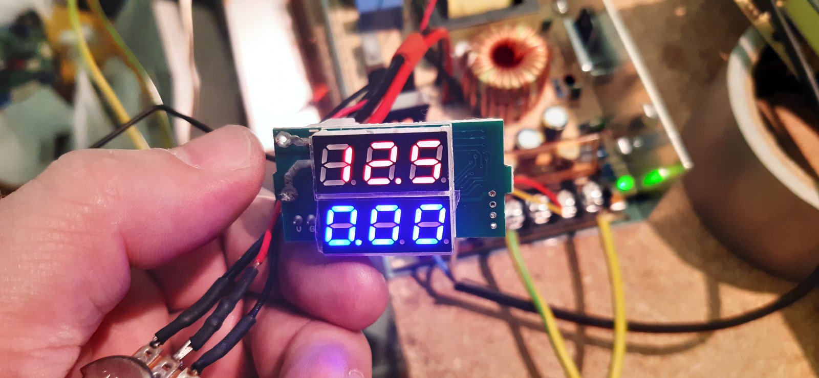

Для начала модернизировал немного для соответствия зарядному устройству. Подключил ампервольтметр и сделал регулировку тока.

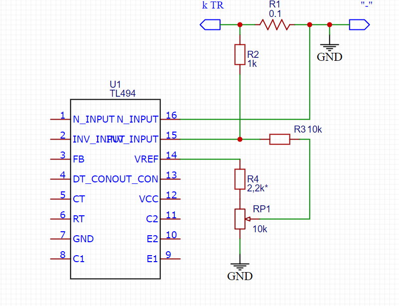

Выпаял штатные шунты и поставил шунт от китайского показометра, добавил переменный резистор 10кОм в цепь усилителя ошибки TL494.
Ток регулируется от нуля до 16 ампер. Наверное столько не нужно и надо подобрать номиналы под 10 ампер максимального тока.

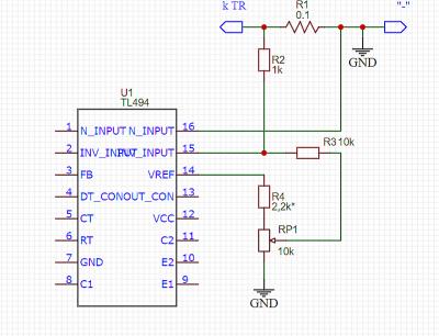

Схема ограничения тока:
Необходимо заменить штатный резистор R21 номиналом 68кОм на постоянный 10кОм и переменный 4,7-12кОм.
Позже прикручу автоматику. Свободного времени не так много, буду обновлять этот пост по мере продвижения.

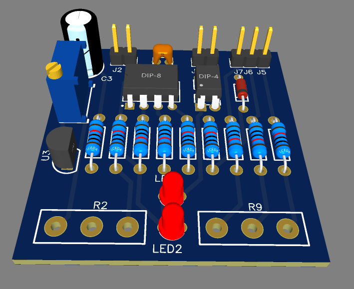

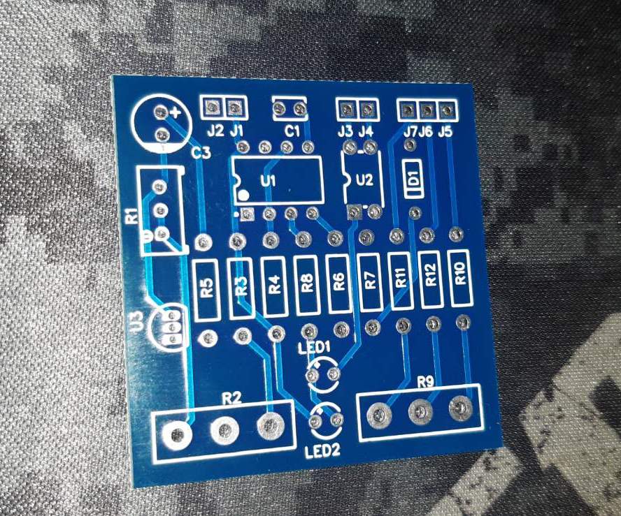

#10
Приехали платы. Не прошло и погода. Надеюсь развёл правильно.

Павел Валерьевич
После тестирования выявлен косяк, которого не было при моделировании в Proteus. А именно, небольшой ток утечки стабилитрона в закрытом состоянии влиял на работу устройства, поэтому поставил оптрон в схему.
Рабочая схема в первом сообщении.
leov62
Павел Валерьевич
#17
Точно, взял без внимания отзеркаленную заготовку. Исправил.
