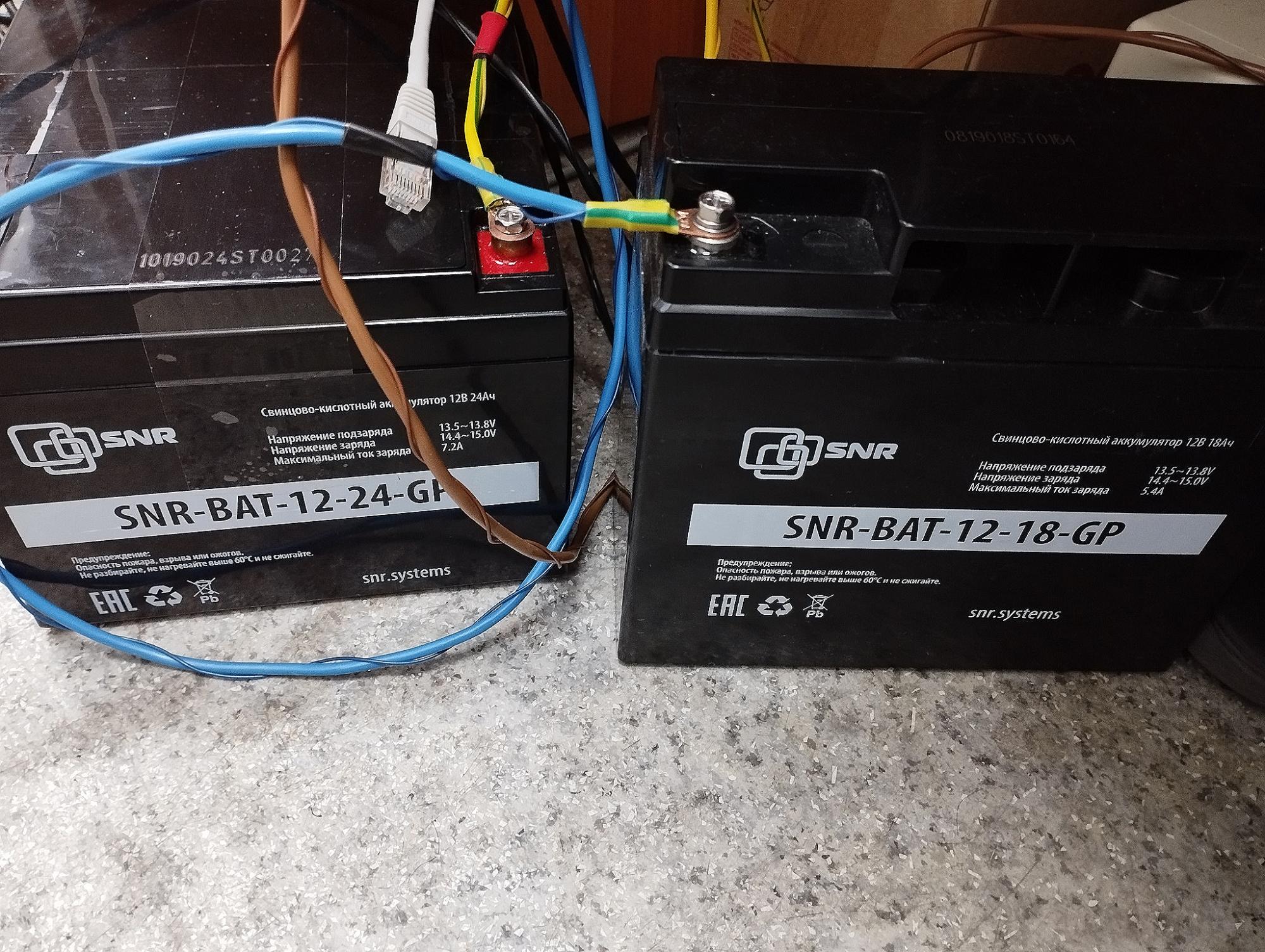

Хочу придостиресь людей от покупки аккумуляторов под брендом которые видите на фото, это даже хуже чем Delta. Качество низкое, как корпусов так и по ёмкости редкие экземпляры дотягивают до номинала, склонны к терморазгону, для них 13,6в в буфере это уже много (хотя на боку совсем другие данные) рекомендую 13,4в при 25градусах, а следовательно при 13,6в и выше они превратятся в труху очень быстро, возможны разбухания с повреждением корпуса (разгермитизация) лопоются.
