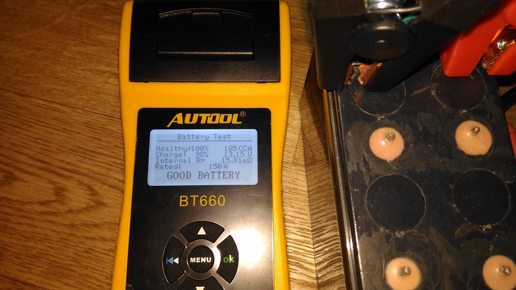

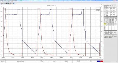

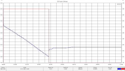

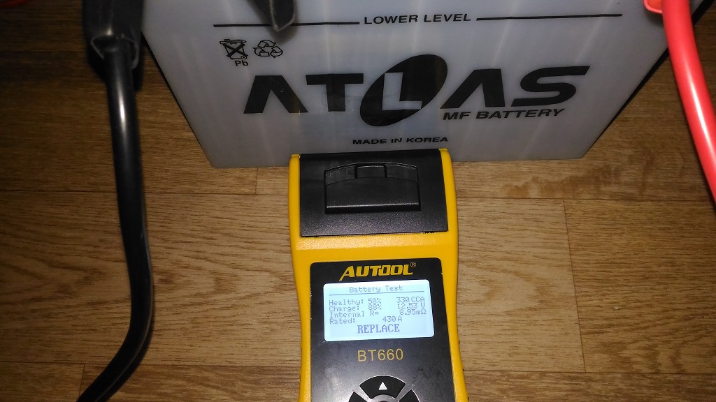

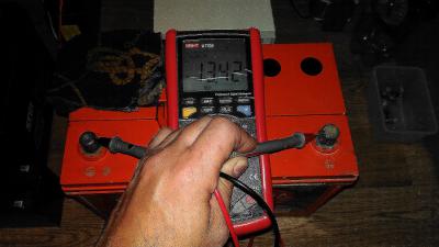

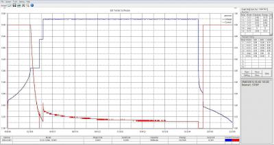

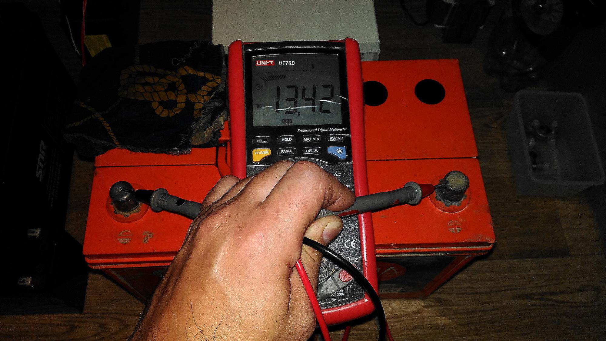

Пришёл на проффилактическое обслуживание старый знакомый, на форуме я его запечатлел год назад, всё это время акб был в работе на авто.
https://electrotransport.ru/index.php?msg=998556  и здесь https://electrotransport.ru/index.php?msg=1007998

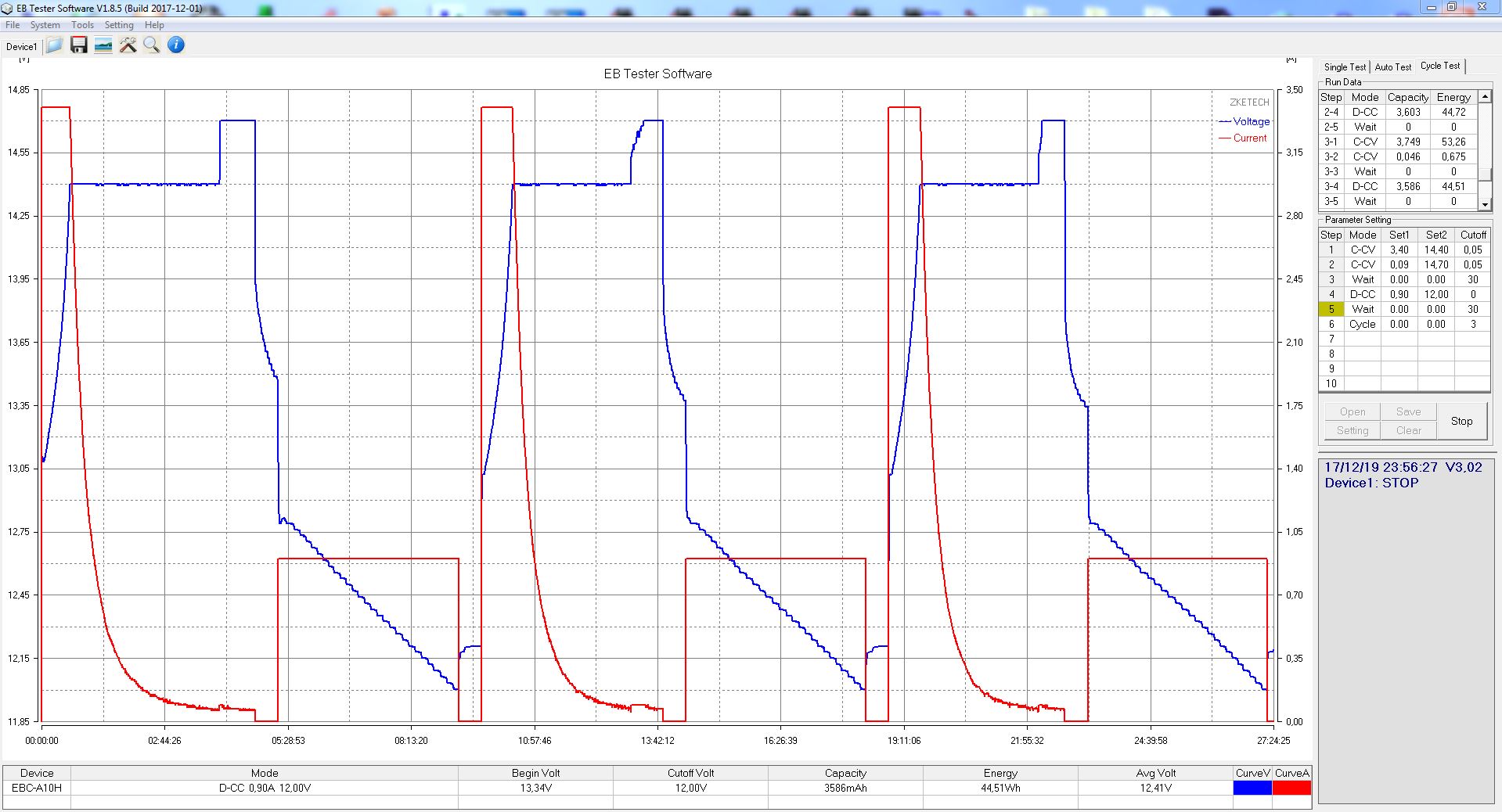

Жалобы на недомогания акб в морозы ниже -24градусов.

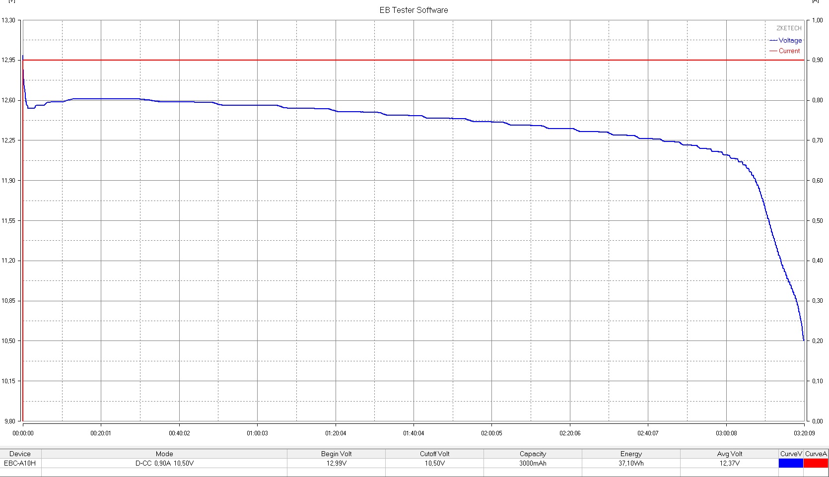

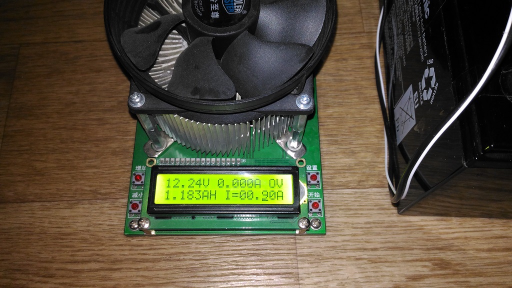

На входе имеем
Теперь есть тестилка можно будет оценить результат на выходе, по окончанию тренировки сделаю контроль плотности.
Акб ушёл, плотность померить по банкам не успел.. ареометр был в другом месте, но судя по НРЦ 13,1в после суток отстаивания там всё не плохо.

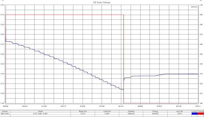

На выходе имеем.

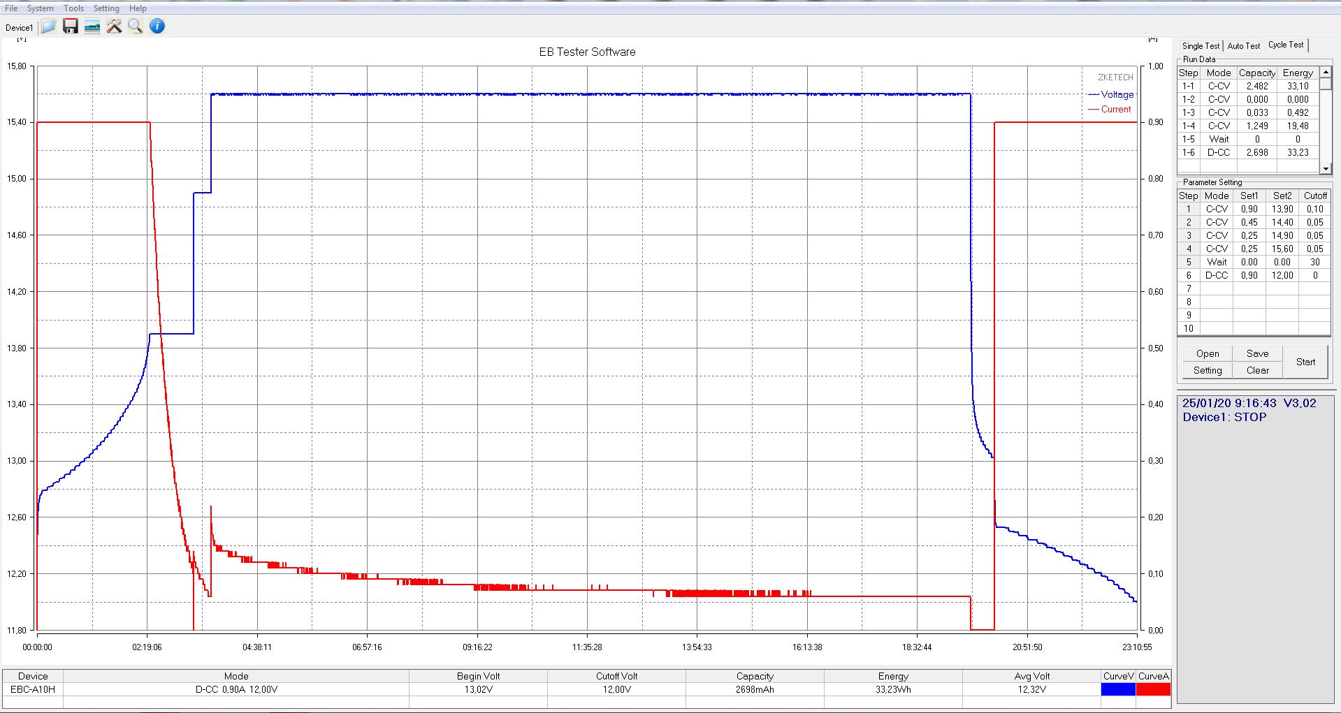

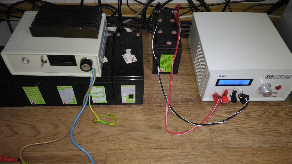

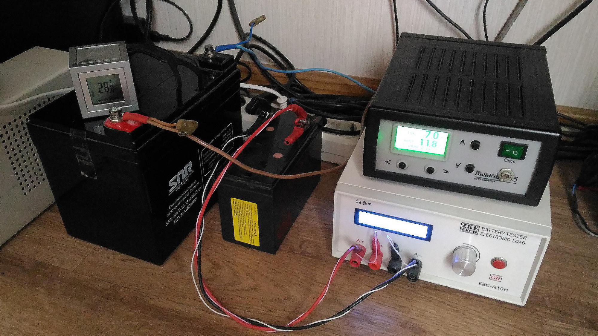

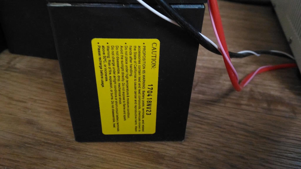

Пора пройтись по одному из свойств оксида свинца при заряде, а то тут некоторым он спать спокойно не даёт и расставить точки над "И" (пост будет обновляться)

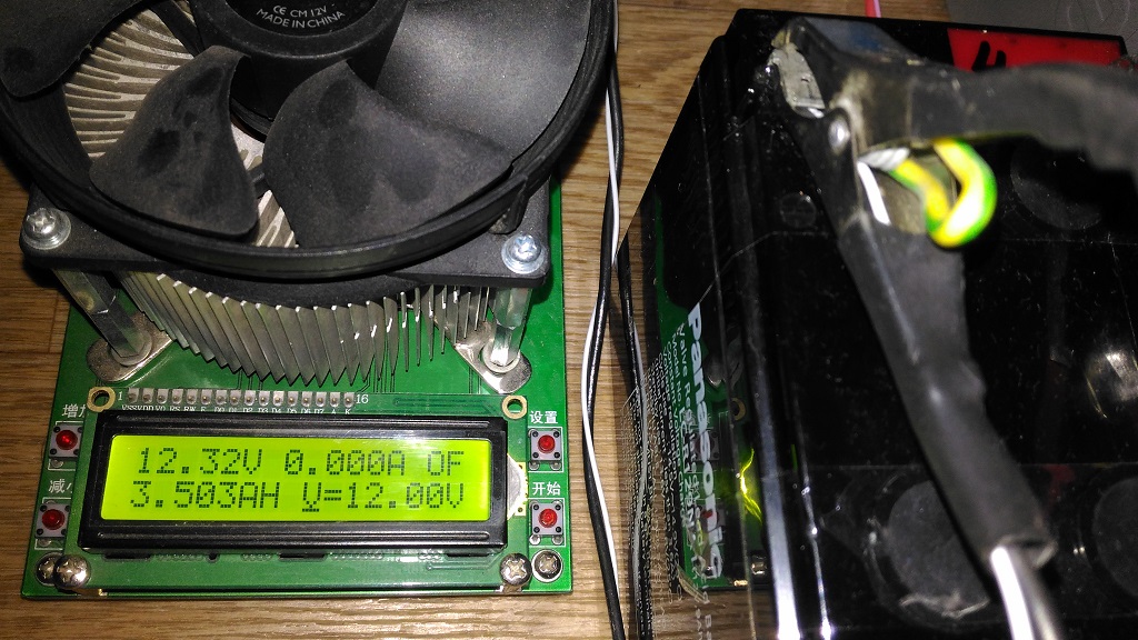

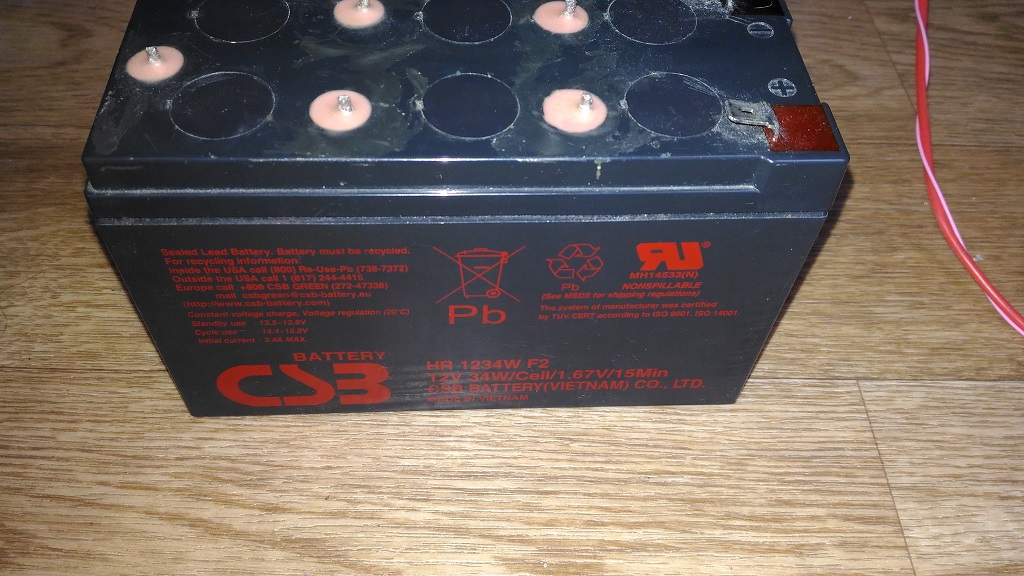

Подопытный акб фото.
Цель эксперимента - выяснить влияет ли плотность тока при заряде на характеристики акб, такие как:
1. Ёмкость
2. Внутреннее сопротивление
3. Количество отданной энергии в ваттах при разряде до одного и того же порога напряжения.

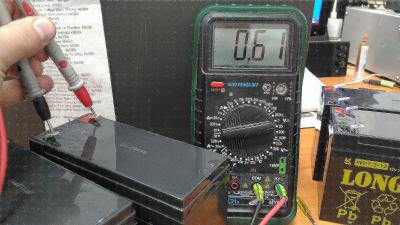

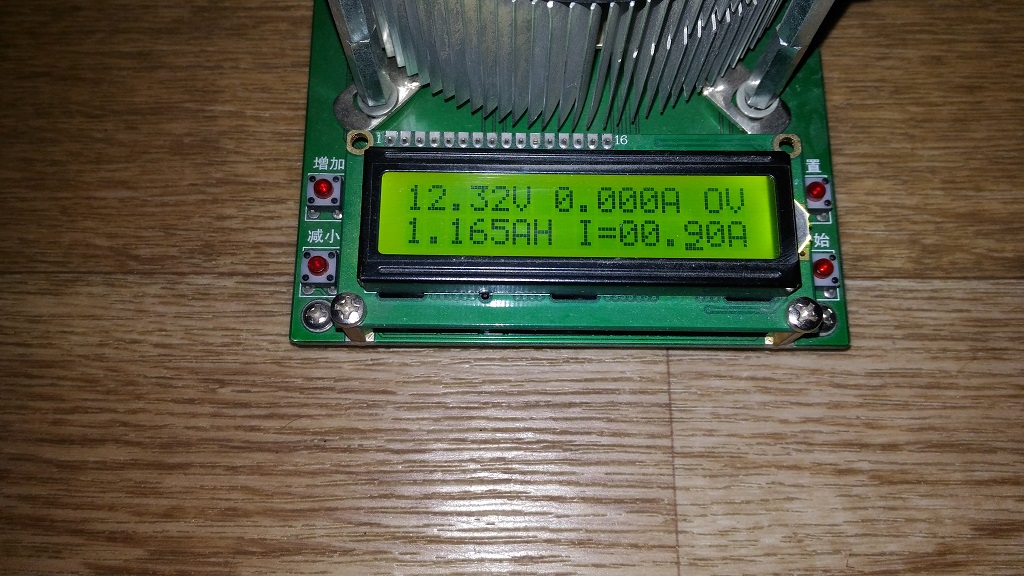

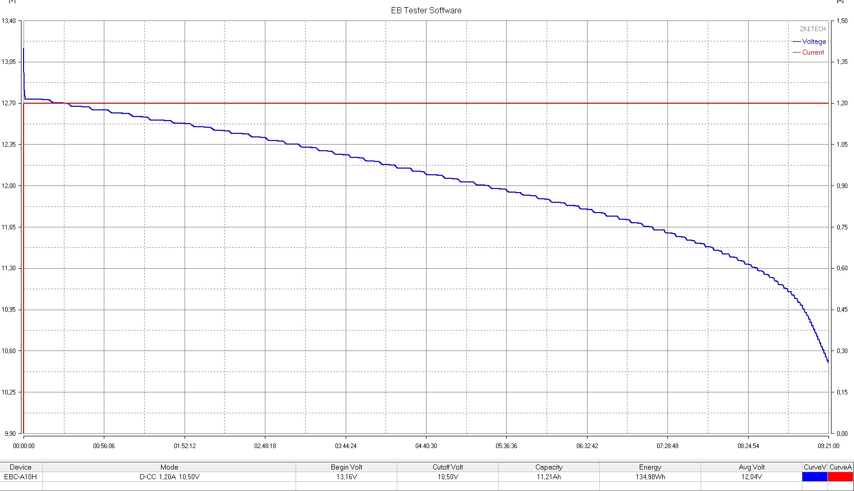

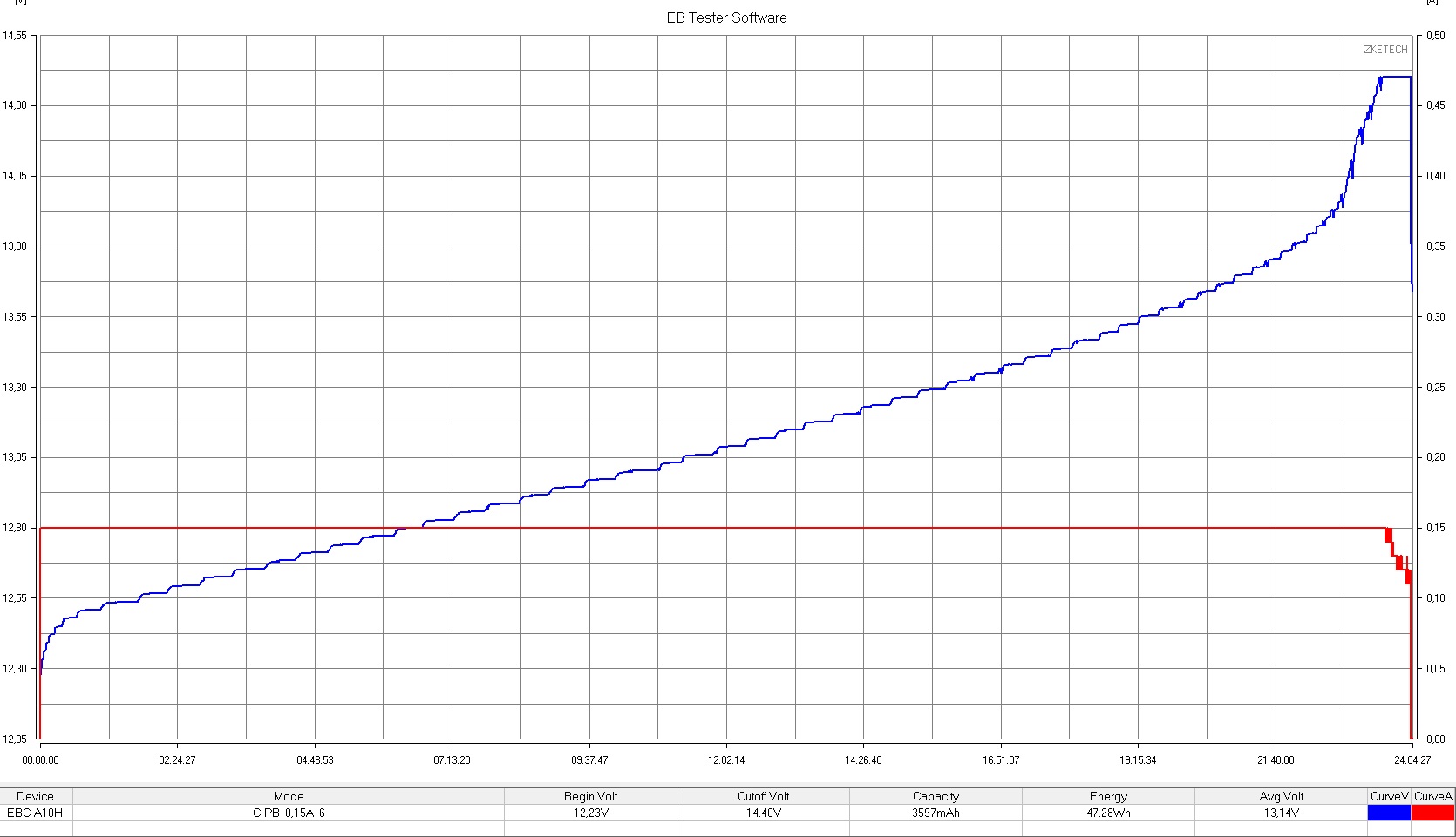

Для начала сниму исходные данные по акб тестером и контрольным разрядом до 10,5в током 0,05С.

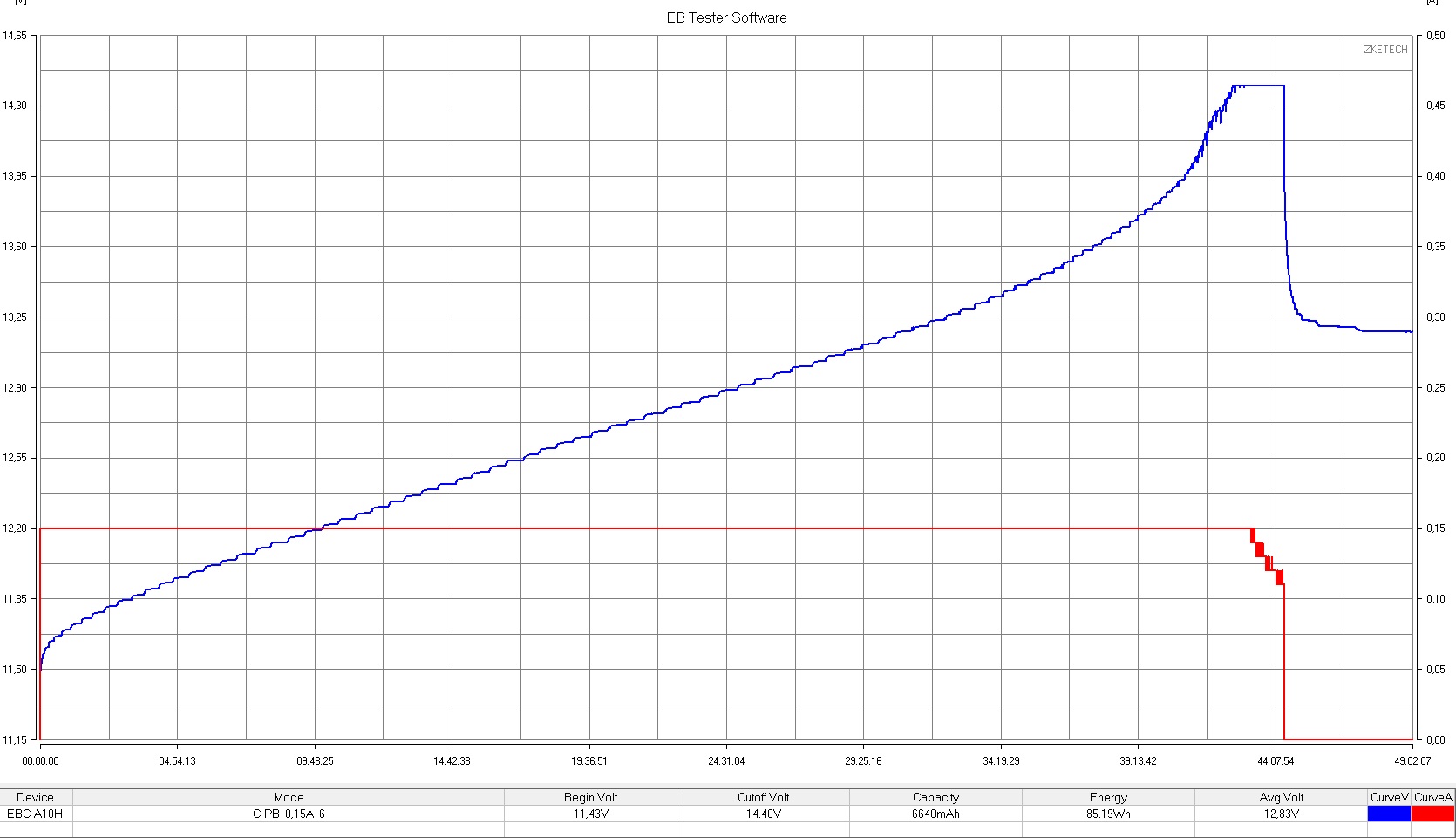

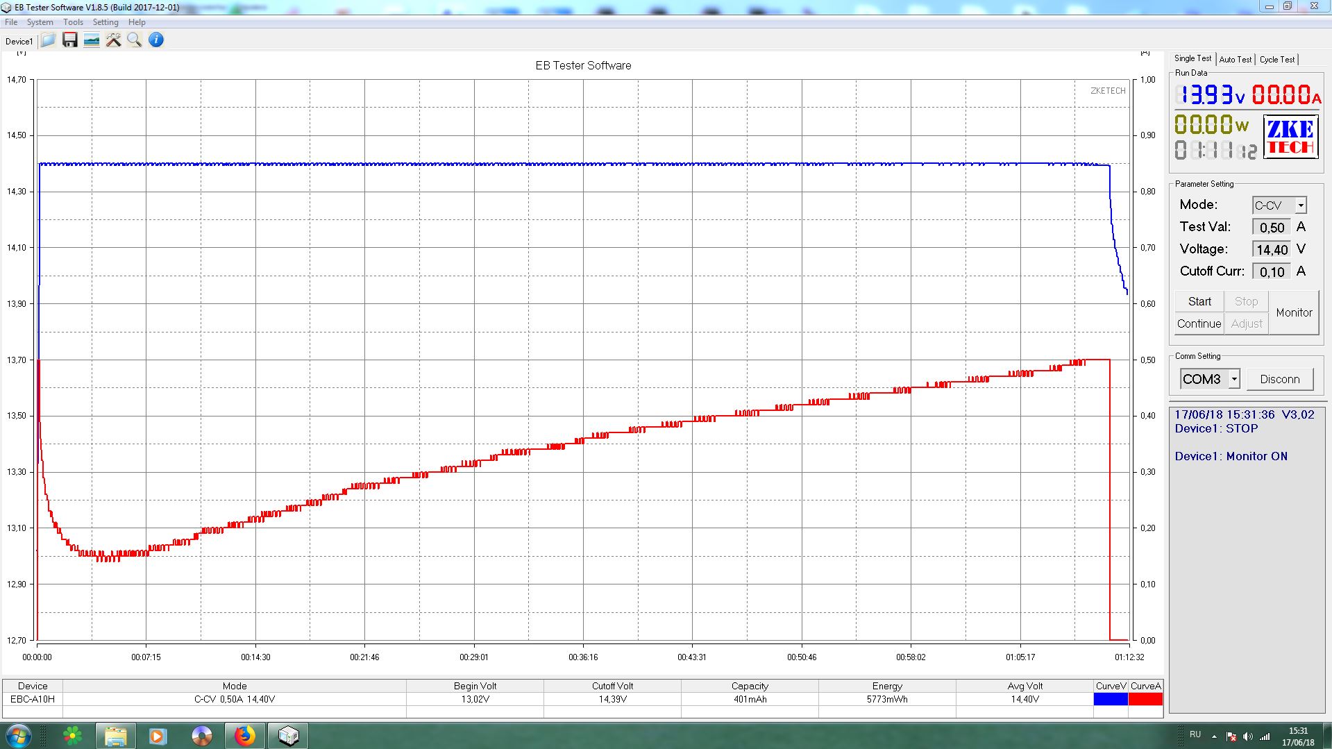

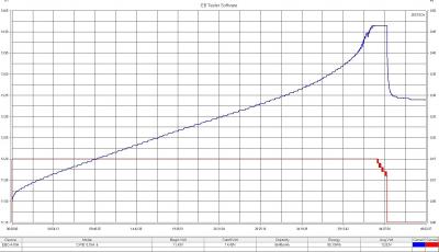

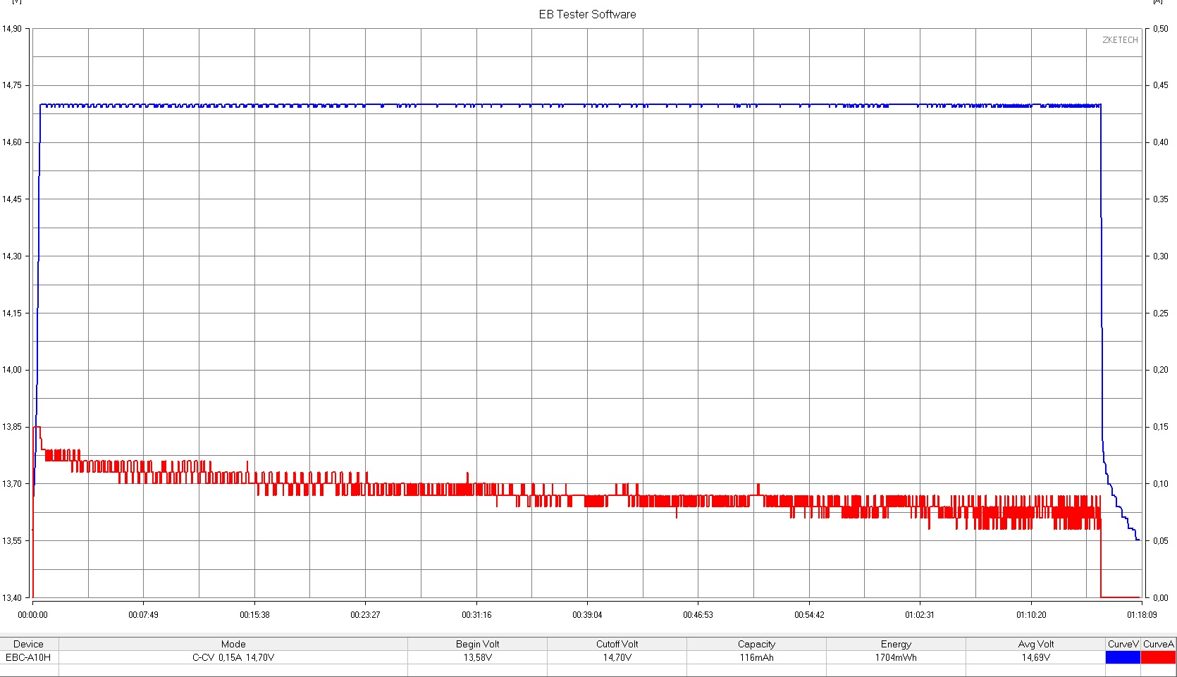

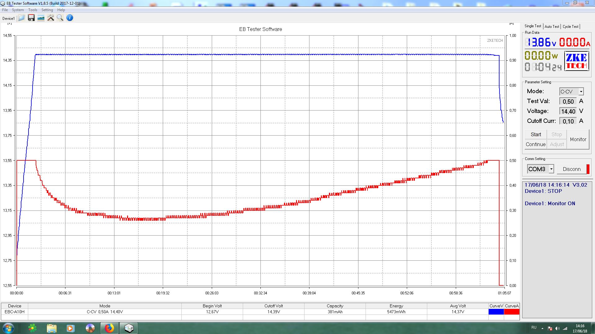

Далее буду заряжать акб малым током 0,15а до 14,4в с завершением заряда при снижении тока ниже 0,1а и делать контрольные разряды до 12в током 0,1С + контроль Rвн перед разрядом.

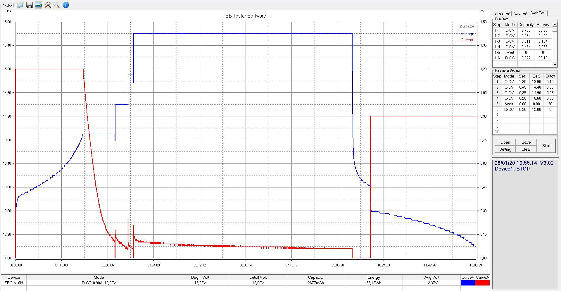

После ЗУ будет заменено на Моргалку работающее токами от 0,05С до 0,3С кривые разряда буду выкладывать по ходу эксперимента.
Прекращение заряда на моргалке будет ограниченно 24ч или удлинением паузы более 40секунд.
Всего будет проведено по 3-4 цикла каждым методом заряда, с предварительным полным разрядом акб до 10,5в.
Фото стенда.

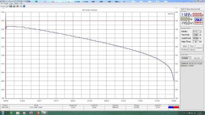

Исходные данные акб.
Результаты заряда №1 током 0,15а
Результаты заряда №2 током 0,15а
Результаты заряда №3 током 0,15а
Основной заряд.
Сразу был произведён и выделен в отдельный лог дозаряд по просьбе [user]Serg[/user], [user]xeus[/user], с установками 14,7в авто отключение заряда при падении тока ниже 50ма

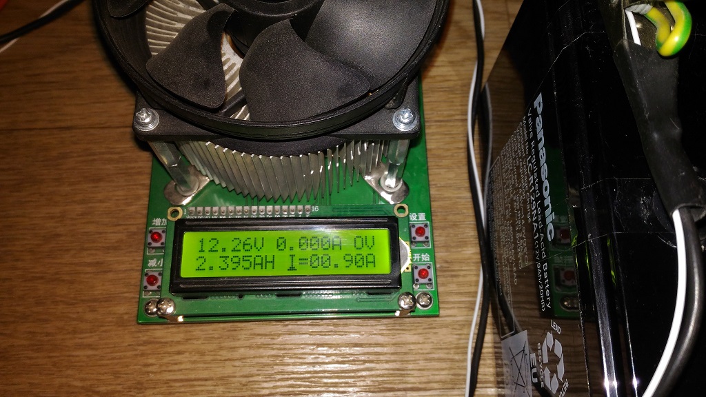

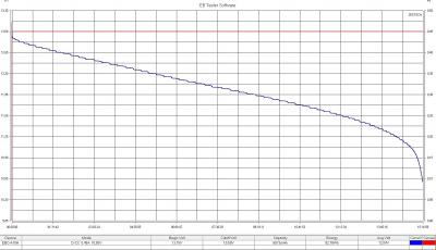

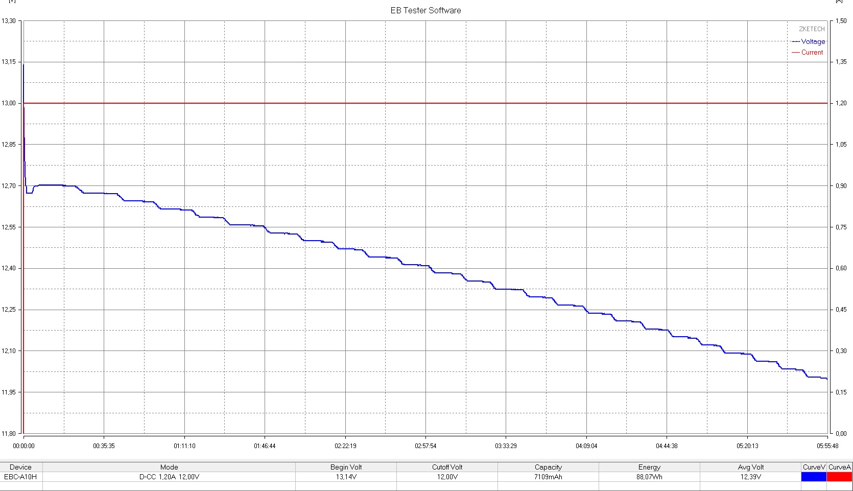

Разряд акб.
Результаты заряда №4 током 0,15а
Логи (архив будет обновляться)

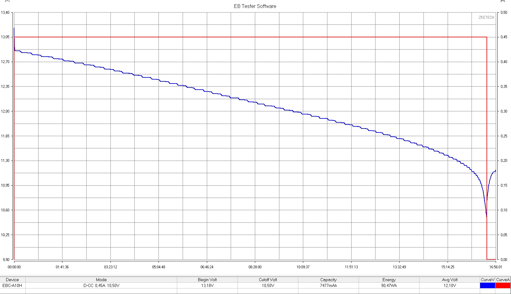

Далее смена ЗУ и только контрольные разряды подопытного акб на EBC-A10H. Если крона в мультеметре выдержит может сделаю пару логов напряжения заряда при помощи UT70B.

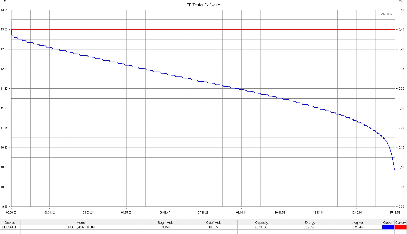

Результаты заряда №1 током 0,45-1,8ампера
(максимальный ток на который дал выйти алгоритм составил 1,47ампера), время заряда 16ч35минут, отстаивается до утра.

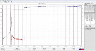

Результаты заряда №2 током 0,45-1,8ампера.

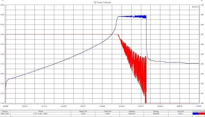

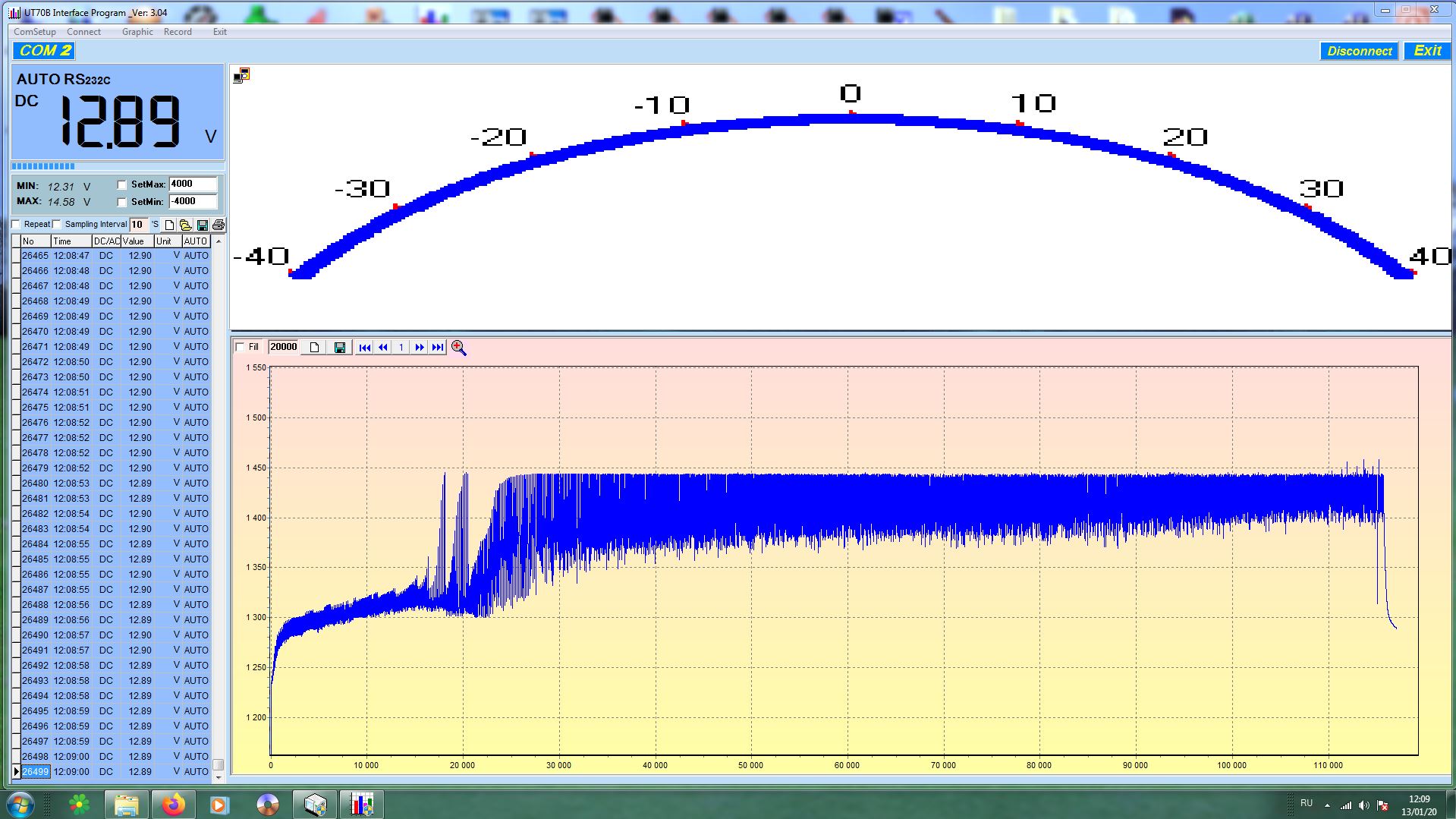

Прикрутил логгер на UT70B, хотя это мало информативно но всё же хоть что то. Второй заряд акб позволяет себе брать токи в 1,67ампера.
Прогнозируемое время заряда не более 10ч, плюс пару часов на режим покоя перед замером Rвн.
Заряд длился 7ч17минут.
Страшная картинка для любителей классики  :-) даже не пытайтесь её осмысливать.

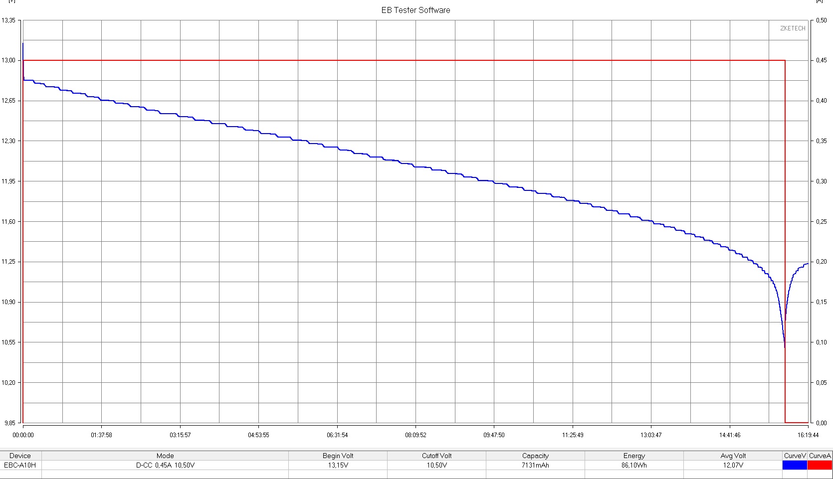

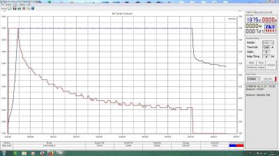

Небольшое дополнение к пред идущему опыту по заряду малым током.
Проведён ещё один ряд зарядов малым током в 0,15а того же аккумулятора, с аналогичными КТЦ, но с изменением параметров заряда - верхнего порога напряжения и тока при котором прекращаем заряд - 14,7в и 50ма.
Из логов ясно, что картину это не меняет, итоговый результат который на этот раз получен уже при 29градусах дома неизменен.
Ну, что же продолжим разбирать влияние величины тока при заряде.

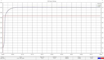

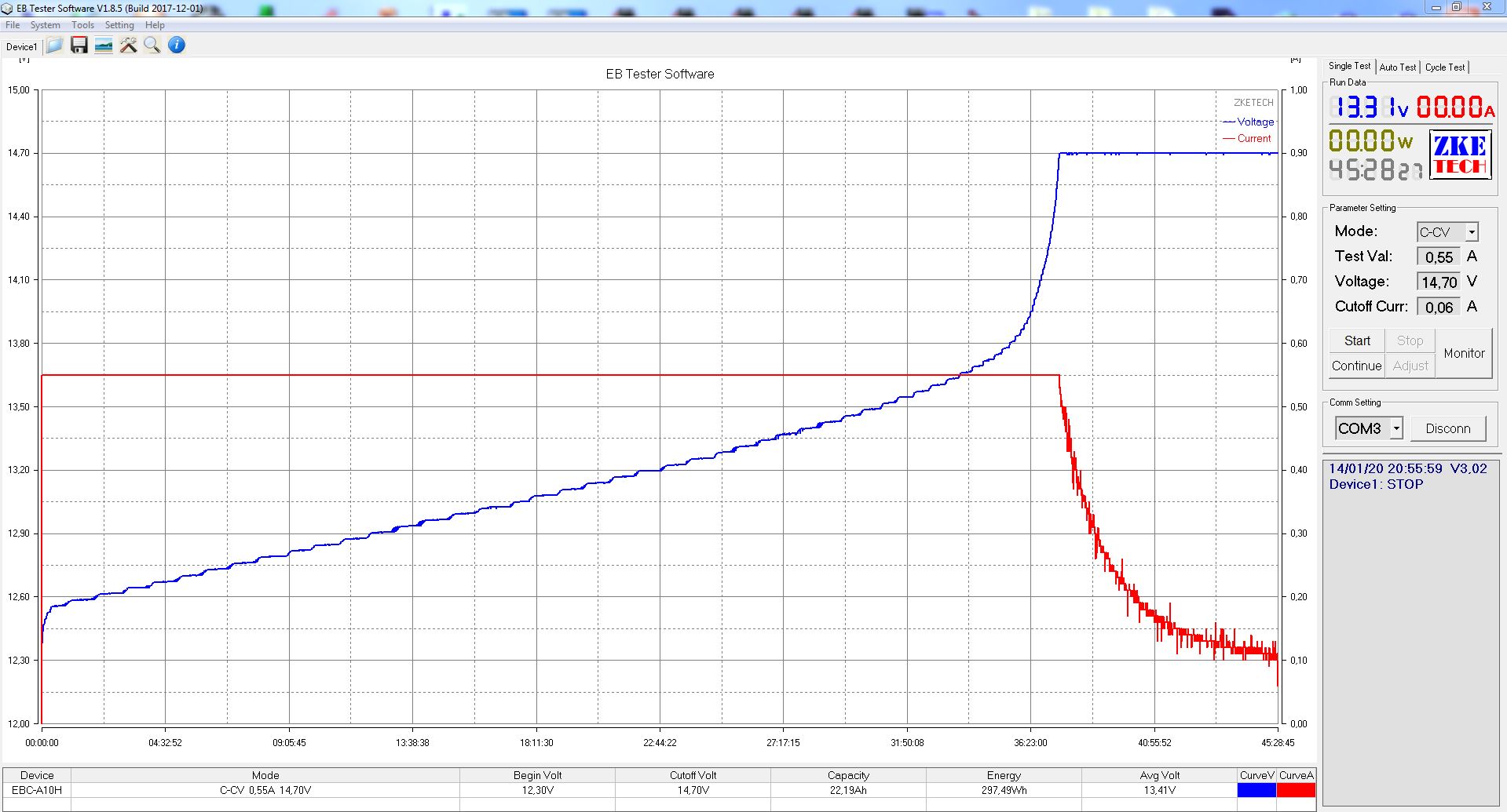

И так после последнего результата полученного после малого тока, произведён один заряд нормальным током моргалкой и получен результат, опять же отличающийся от заряда малым током.

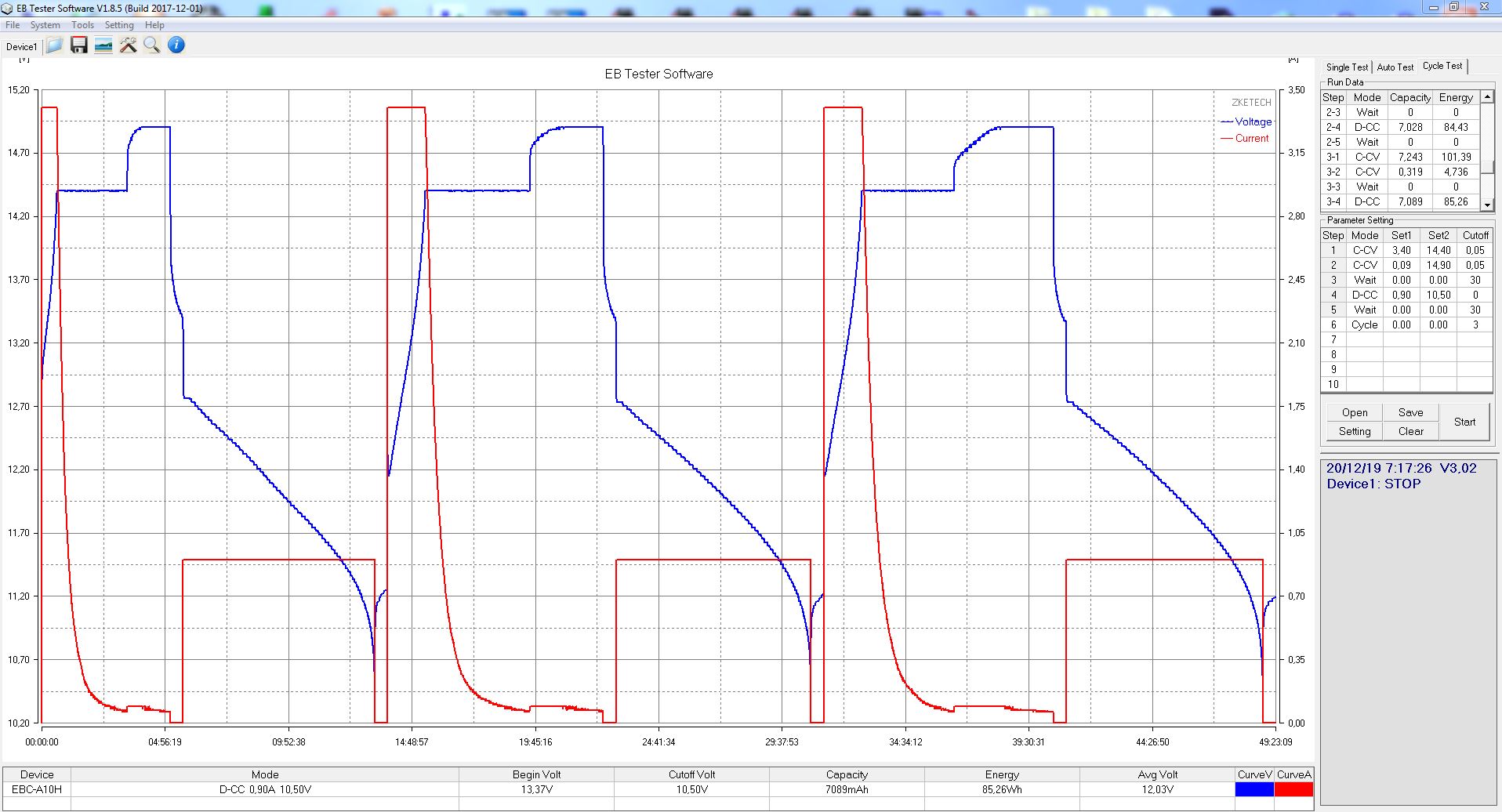

Далее берём CC-CV заряд но уже с током 0,7ампера и заряжаем до 14,55в, окончание заряда по падению тока до 50ма.
И уже при заряде есть существенное отличие по влитой энергии по сравнению с зарядом током 0,15ампера.
Влито 97,37ватта против 87,36ваттах при заряде током 0,15а, далее посмотрим будет ли разница при разряде током 0,1С при ктц до 12в и ктц до 10,5в
Первый ктц до 12в нагрузка 0,1С после мены тока заряда, как ни странно есть прирост по сравнению с лучшим циклом до 12в после малого тока.
Заряд после ктц до 12в, током 0,7а, чуть не наклюнулся терморазгон, кипение судя по пляске тока будь здоров.
Второй КТЦ до 12в
Заряд и далее КТЦ до 10,5в, посмотрим, сколько выйдет под кривой.
КТЦ до 10,5в после череды зарядов током 0,7а.

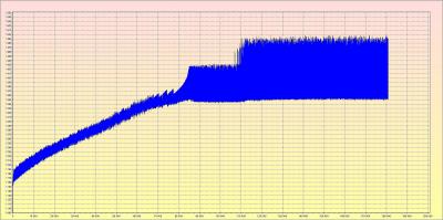

Поставил на моргалку, но в этот раз с другим ПО, основное отличие НЧ модуляция 10Гц.
Снял графический лог заряда, по нему по сравнению с пред идущим явно видны изменения говорящие о ухудшении состояния акб, это и ранний сброс тока и по мере заряда акб не вышел на ток выше 1,2ампера, хотя ранее позволял себе 1,6-1,8ампера, в подавляющем большенстве это говорит о возникновении существенного дисбаланса.
Время заряда 19часов и за это время алгоритм не сбросил обороты до длительных пауз выше 21сек, говорит о недозаряде и неравномерности общей дельты банок.
Помотрим исправит ли ситуацию моргалка за свою череду циклов.

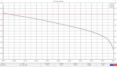

Первый ктц до 12в
Второй КТЦ до 12в
Сменил ПО на пед идущее без НЧ импульсов, ему похоже лучше удаётся справляться с выравниванием банок, дал 24часа поработать моргалке, картина перед КТЦ.
Результат.

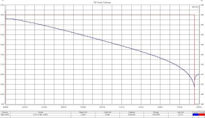

Пошёл в разряд до 10,5в, замер перед разрядом.
Финиш

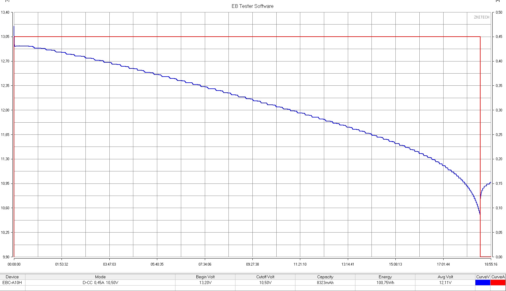

От себя сделаю небольшое резюме.
Влияет ли величина тока заряда на Rвн - выраженного влияния не выявлено.
Влияет ли на отдаваемую ёмкость и количество отданной энергии - влияет.
В большей степени на результат влияет способ заряда, распределение зарядного тока по ходу заряда, особенно явно на финальной стадии заряда.

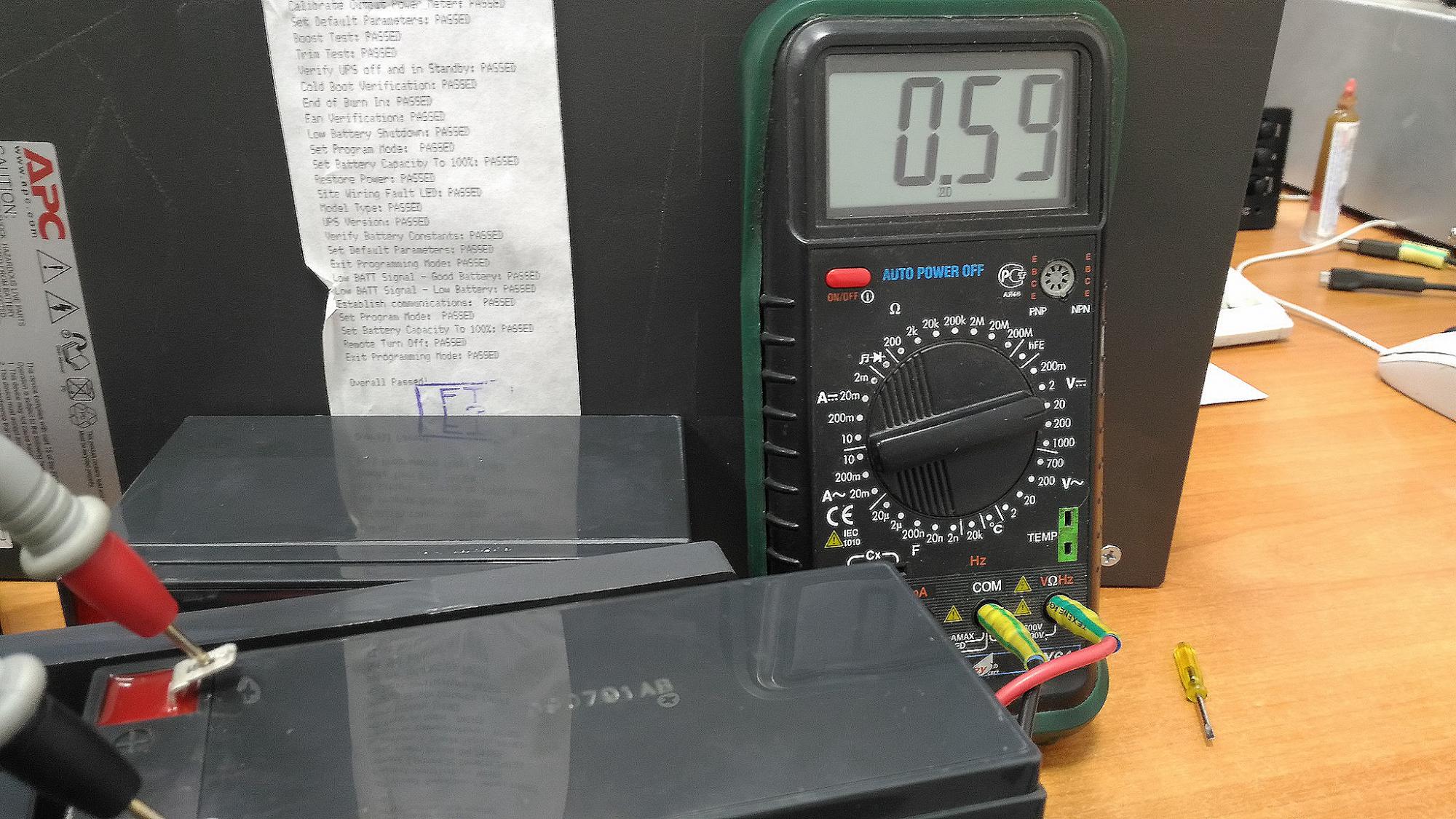

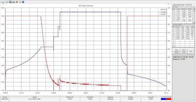

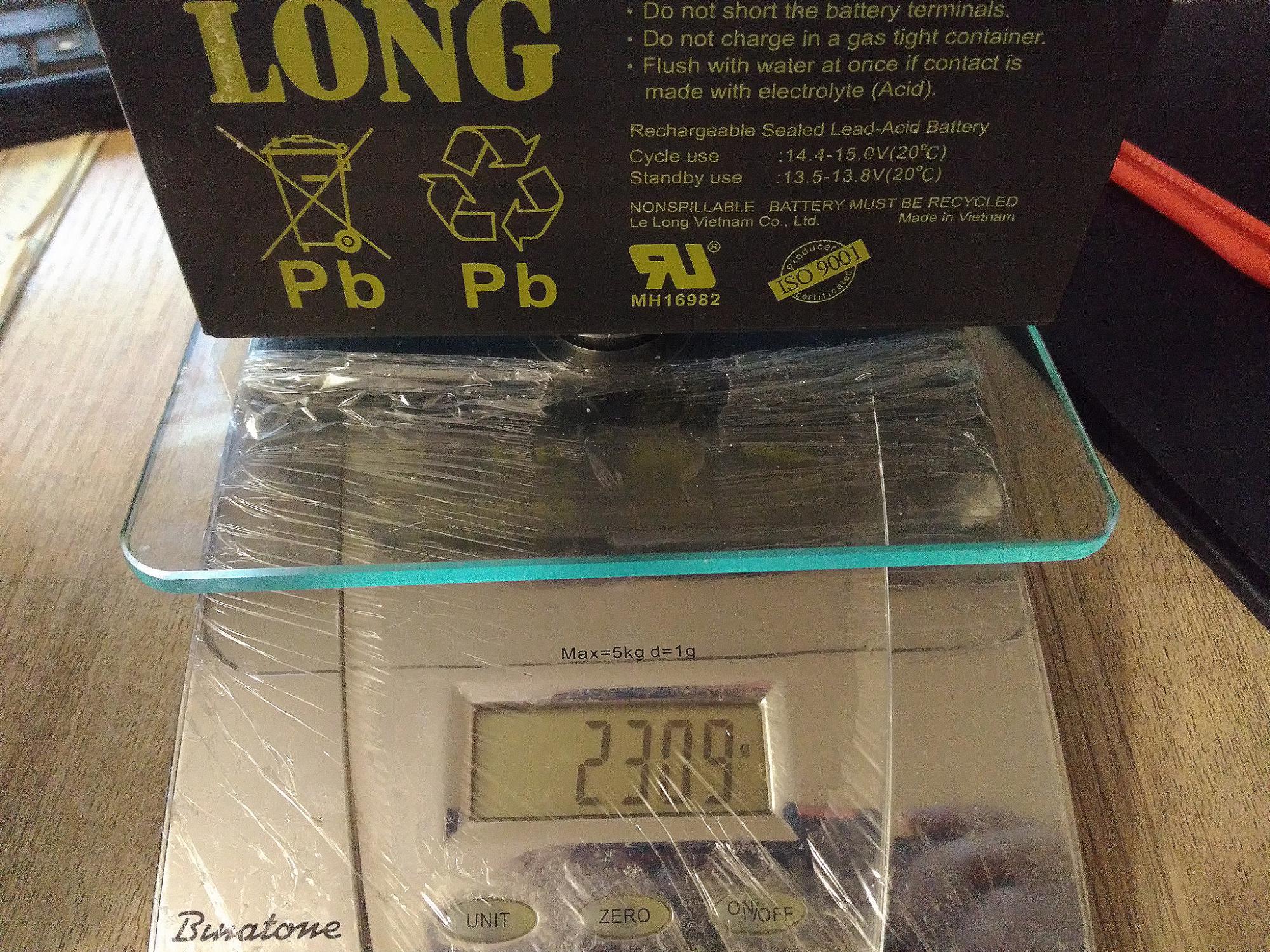

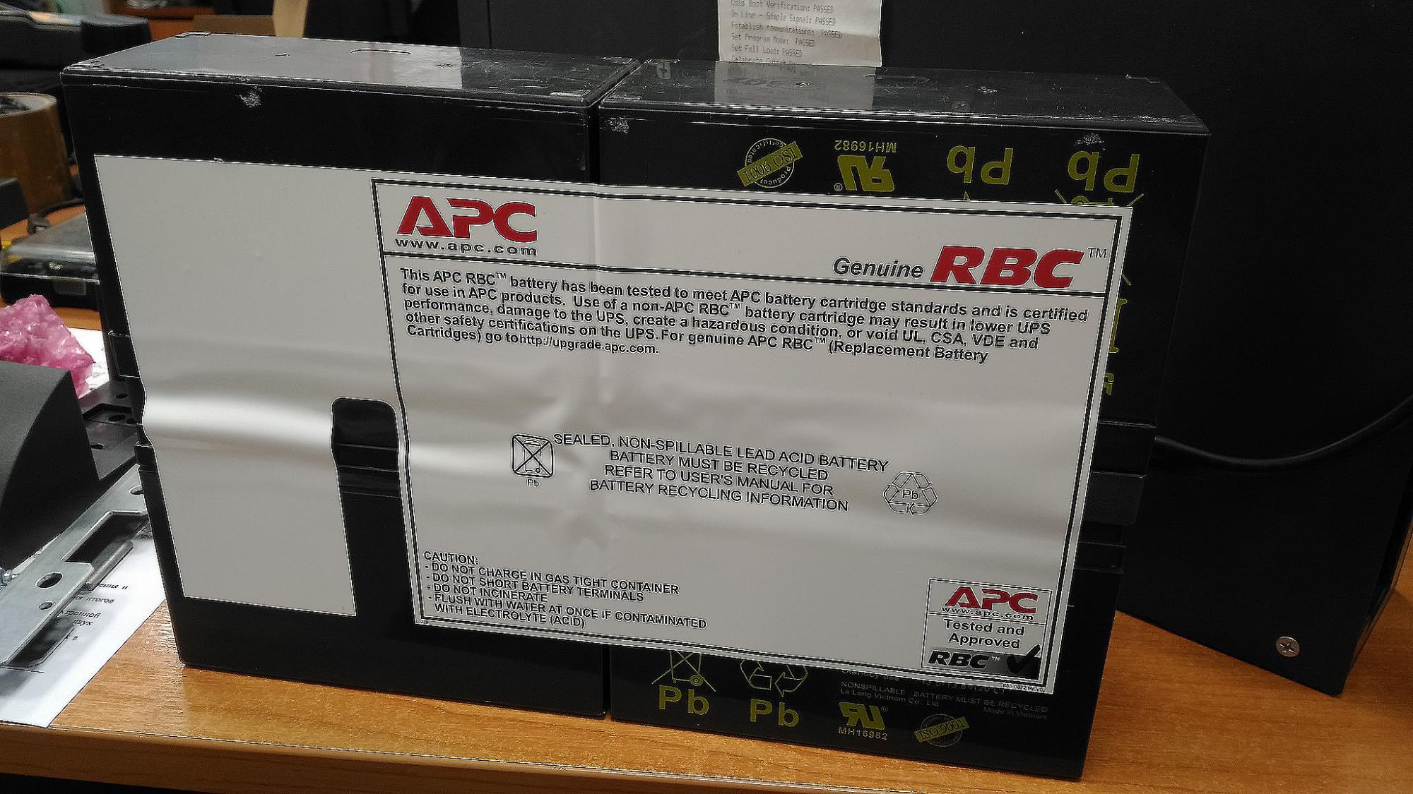

Немного прокачусь с картинками по буферному режиму, присущему в подавляющем большинстве ИБП, а именно постоянный надув 13,55-13,75в.

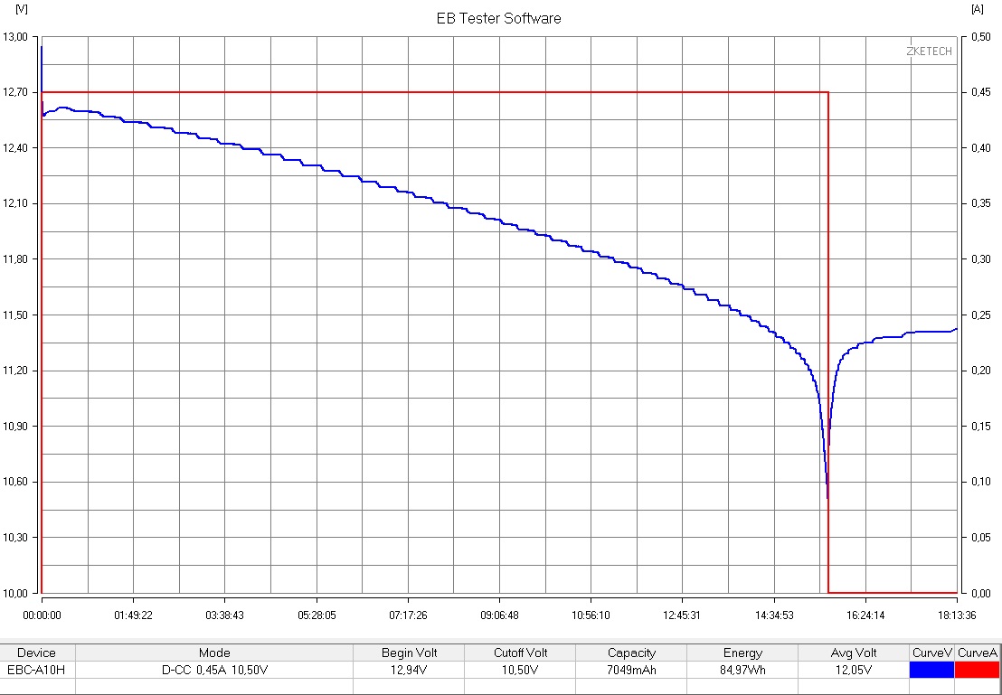

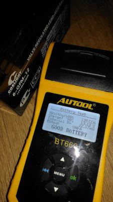

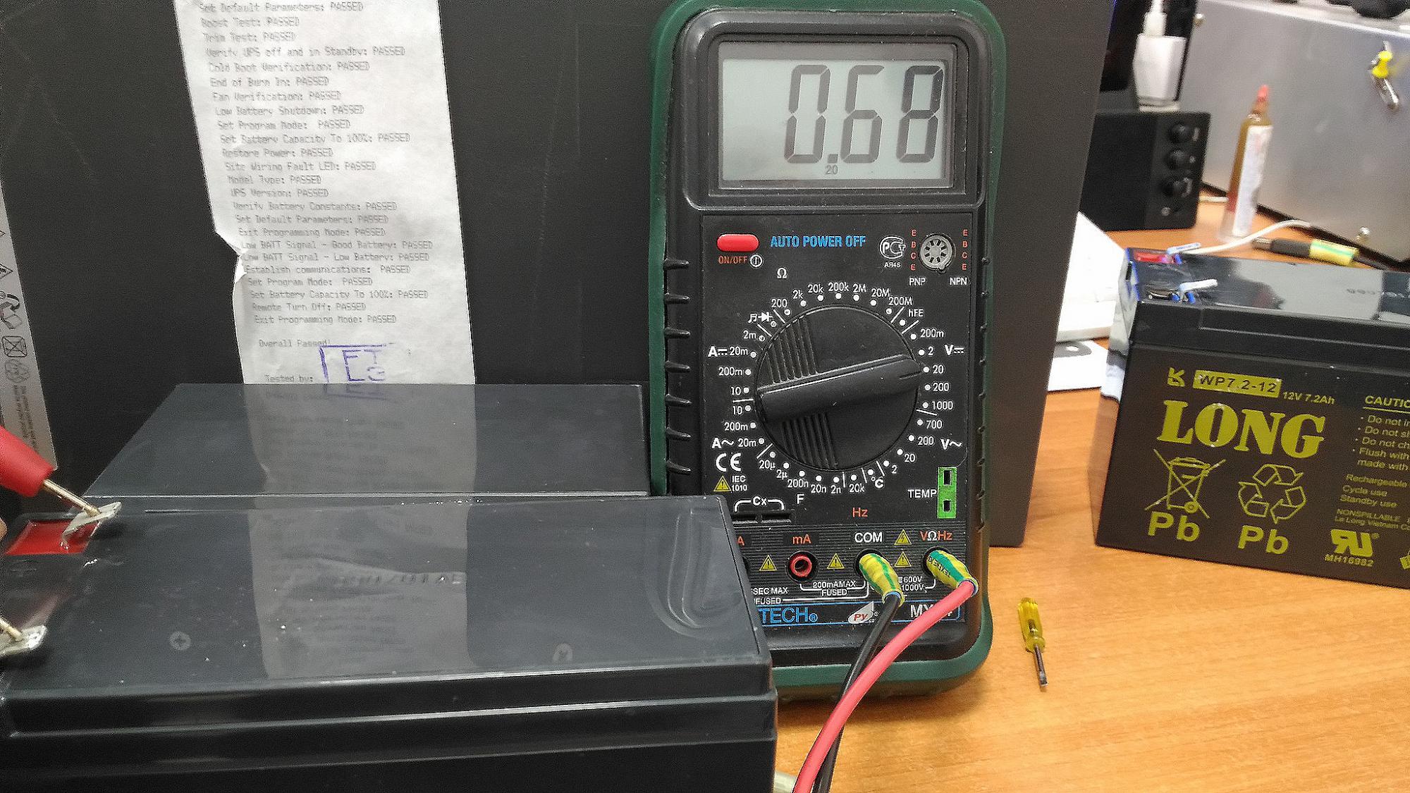

Для этого вынут из ИБП APC BACK-UPC-AVR акб 2017года, пробывший там более 3х месяцев под напряжением 13,5в при температуре внутри порядка 30градусов.
Цель:
Оценить степень заряженности, сделать пару КТЦ узнать максимально доступную ёмкость акб при ином способе заряда.
Выемка акб видео ТУТ

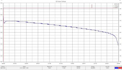

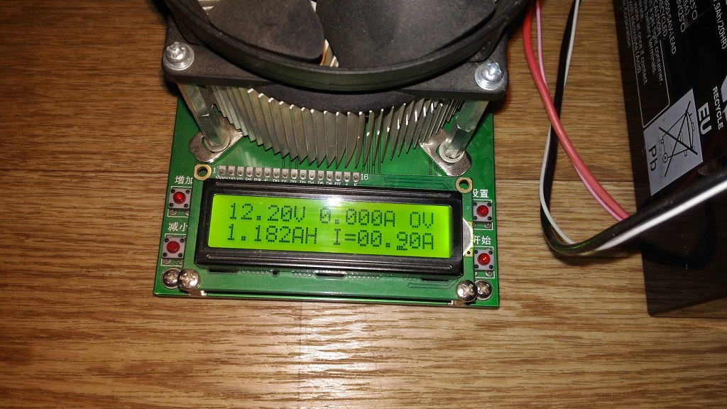

НРЦ спустя 25минут, запущен КТЦ до 10,5в ток 0,05С
Rвн сразу после заряда и через 1час, далее без замеров сопротивление идентично от цикла к циклу.
Каритна же по ёмкости в КТЦ до 12в ток 0,1С от цикла к циклу, странная, после первого заряда 45,22ватт-ч, далее застыл акб на 42,00ватт-ч и ни туда ни сюда, применил один из трёх ктц заряд CCCV картина один в один.  :bw:
Делаю последний заряд 22ч под моргалкой и в полный КТЦ до 10,5в.
Результат немного обескураживает, но что есть то есть, ни один из способов заряда не дал больше чем вывалилось с ещё тёпленького акб вынутого из ИБП.

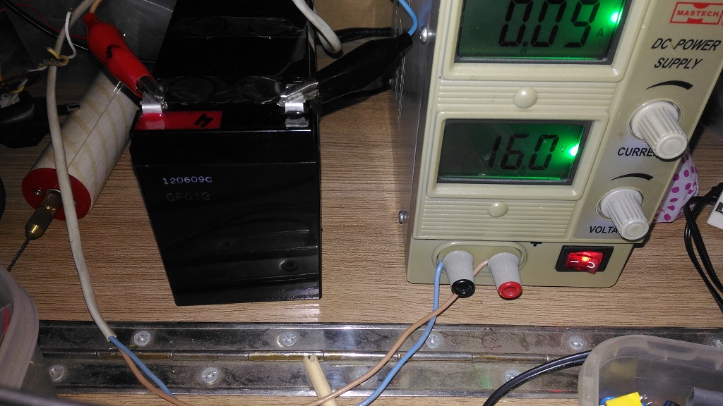

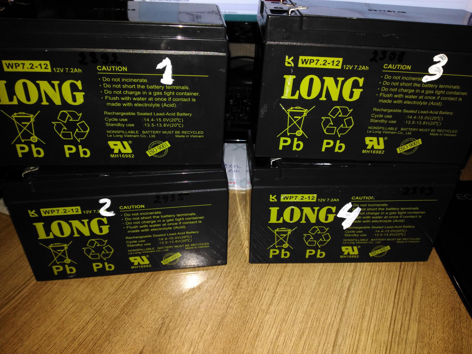

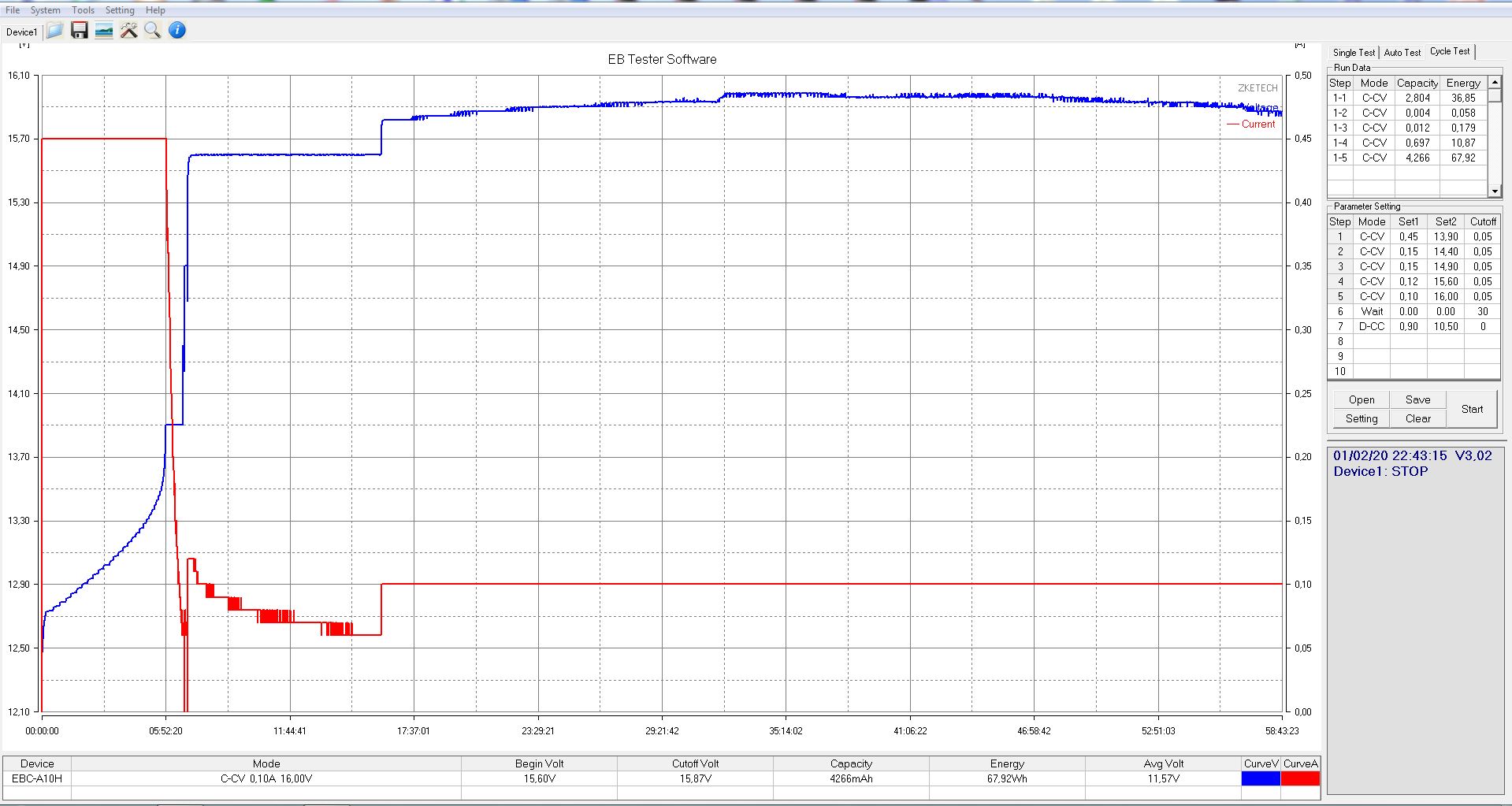

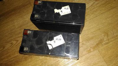

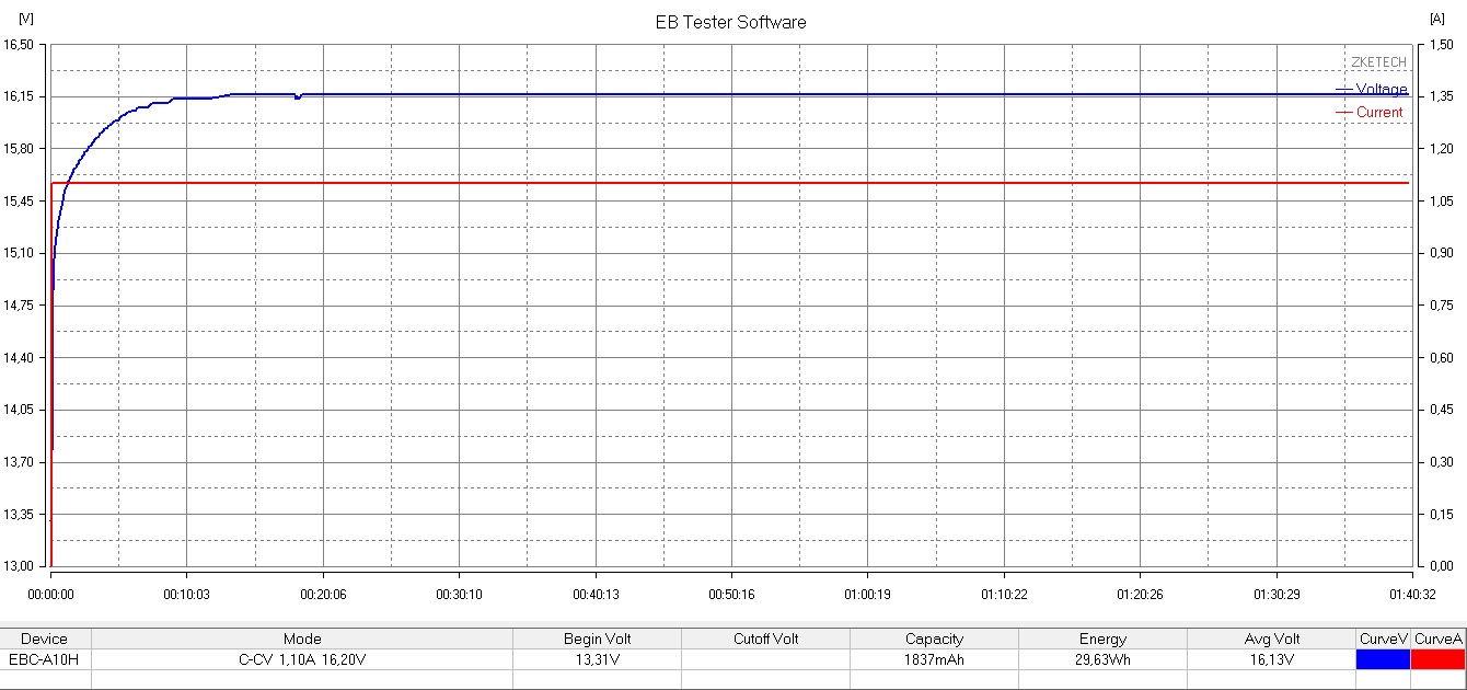

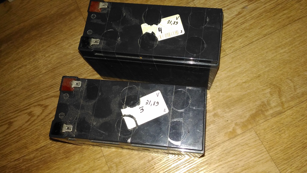

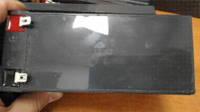

Так немного уделю внимание проблеме трудно растворимой сульфатации и терморазгону в agm акб.

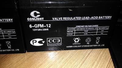

Ранее я имел диспут с Serg https://electrotransport.ru/index.php?msg=1288474 и получил резюме что это не лечится  :-) теперь раскажу как это обойти и естественно это не классический способ, так как он действительно не может справится с этой проблемой.
АКБ под номерами 3 и 4, остальные 0,1,2 уже восстановлены ушили в работу, с цифрой 0 выше прошла в не один опыт в моём журнале и была восстановлена до 8,323ач из 9ти возможных, что очень не плохо для 6ти летнего акб отрубившего в буфере до забраковки.
Цифра 5ть ушла в пееполюсовку на благо детального разбора проблем этого направления https://electrotransport.ru/index.php?msg=1351754

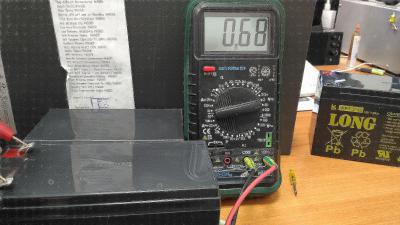

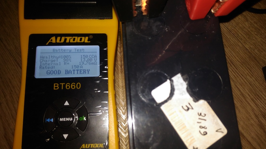

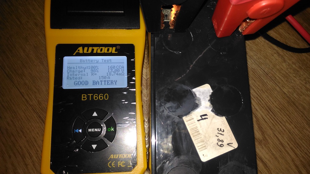

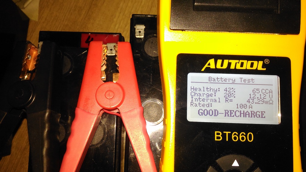

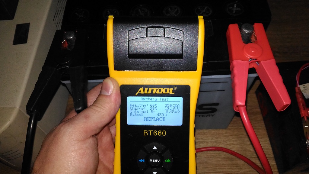

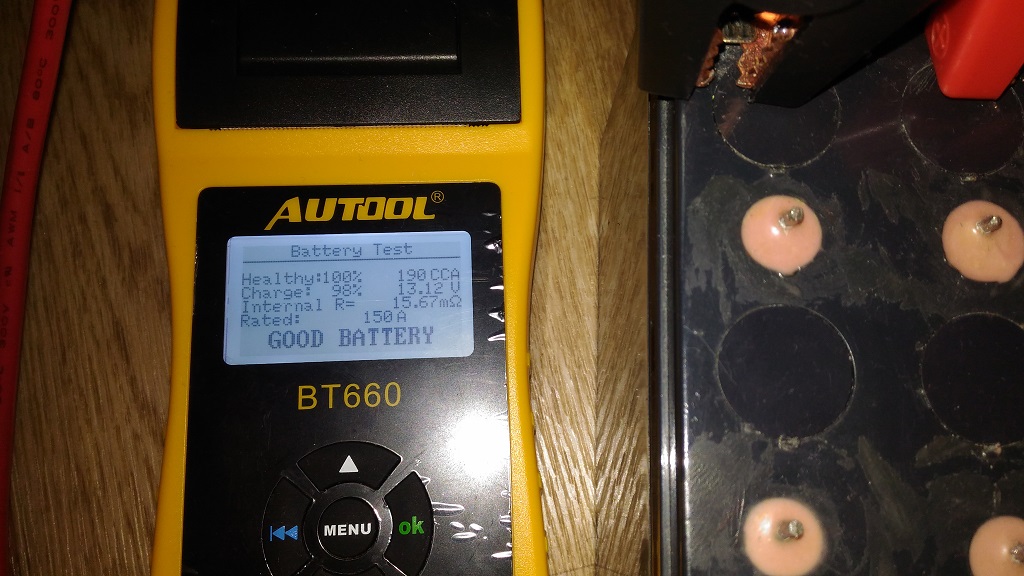

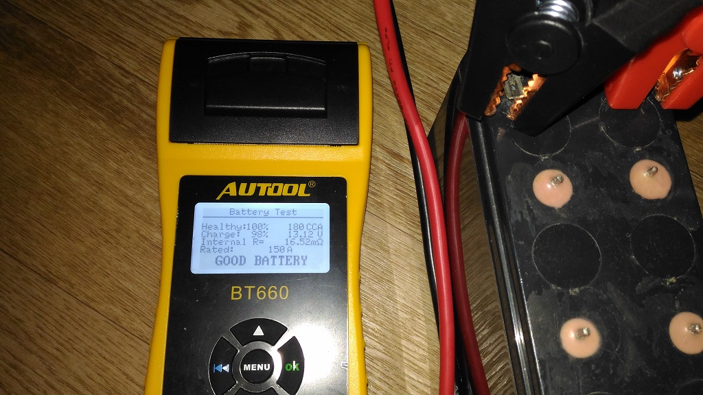

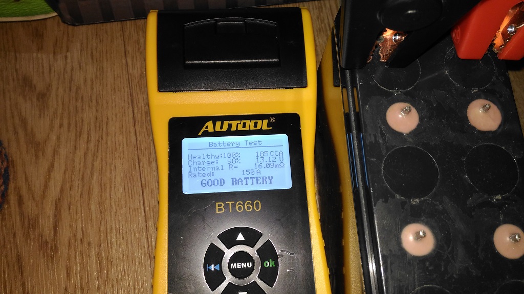

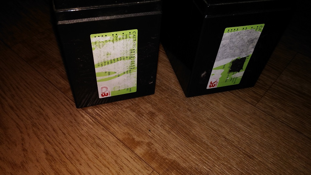

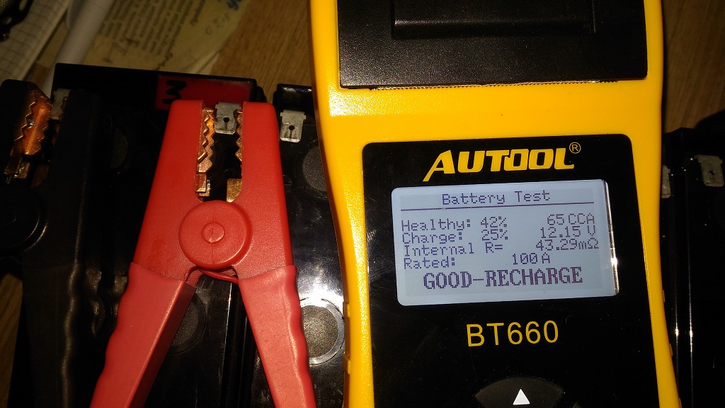

Фото подопытных и Rвн
Надписи на них 31,89 мОм это показания ланкол после доливки дист воды, далее один разряд заряд классикой и валялись под столом в тумбе и т.д.
№4 получил одну порцию воздействия сегодня ночью, по этому он на шаг впереди к восстановлению.

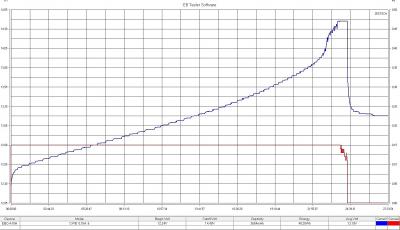

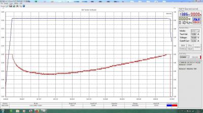

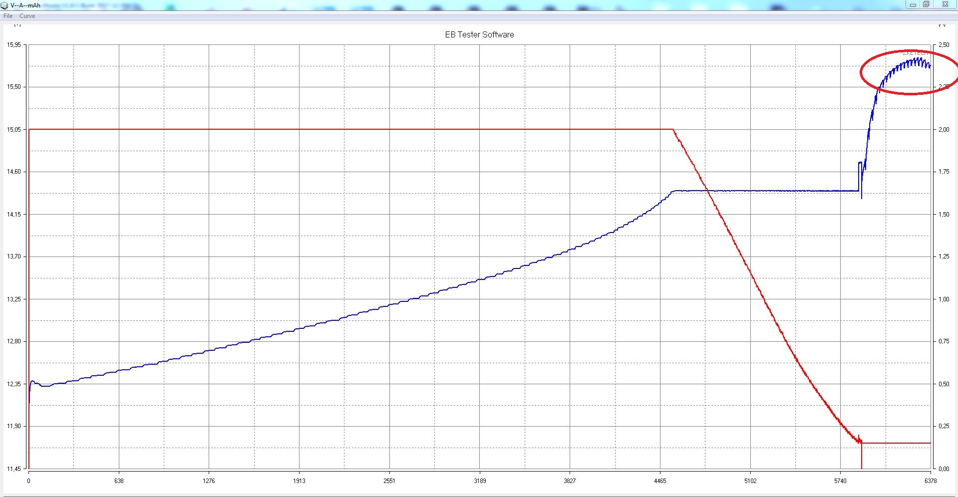

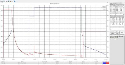

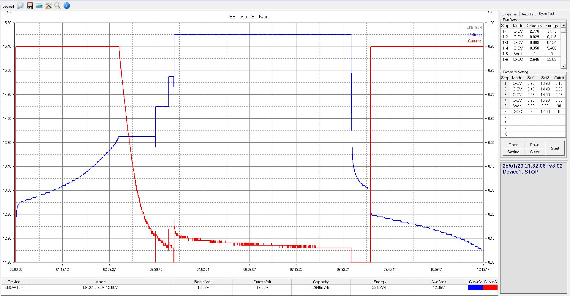

Для начало сниму график заряда акб что бы мы могли убедиться что данная проблема имеет место быть, на обеих акб, сначала №3.
Попытка зарядить №3, как видим ток вместо того, что бы снизиться до минимума с некоторого порога пошёл вверх, при этом акб начинает греться.
Попытка зарядить №4, как видим он был гораздо ближе к порогу отключения по спаду тока но ещё не полностью исбавлен от этого недуга, по этому тоже ушёл в нагрев.

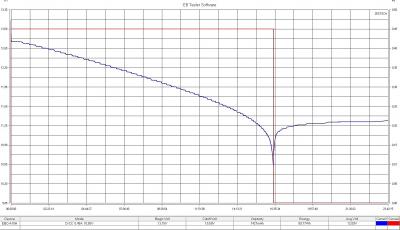

Далее оба акб пойдут по очереди в КТЦ для получения исходных данных ёмкости.

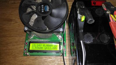

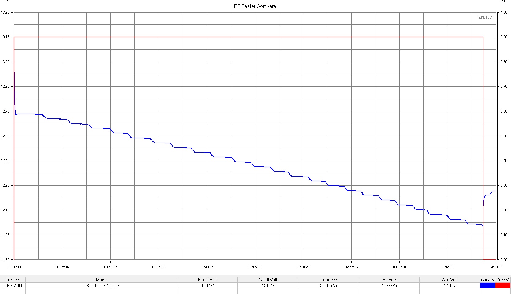

Исходные данные акб №3, КТЦ 0,1С.
Третий номер пошёл на заряд.
Что и как делать чем заряжать, какой ток выставлять, я объясню по завершению процесса, когда акб избавятся от терморазгона и при заряде постояным током акб будут сбрасывать ток в конце заряда как нормальные акб. Сколько времени займёт? по разному некоторые через 2-3КТЦ некоторые могут и 5ть.

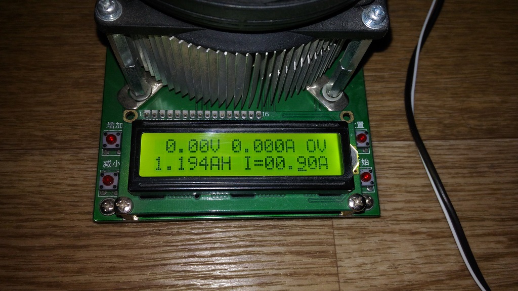

Исходные данные акб №4, КТЦ 0,1С.
Вывод из коммы занял всего 5ть зарядов с 2мя глубокими ктц и 3 до 12в и болезнь сдалась, что на примере 6ти аккумуляторов говорит о закономерности, а не о случайности.

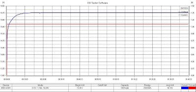

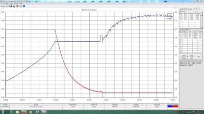

Попытка дозарядить акб после последнего заряда при помощи CCCV с пред установками производителя EB Tester ниже, тест Rвн и ёмкость.
Финиш акб №3
Финиш акб №4

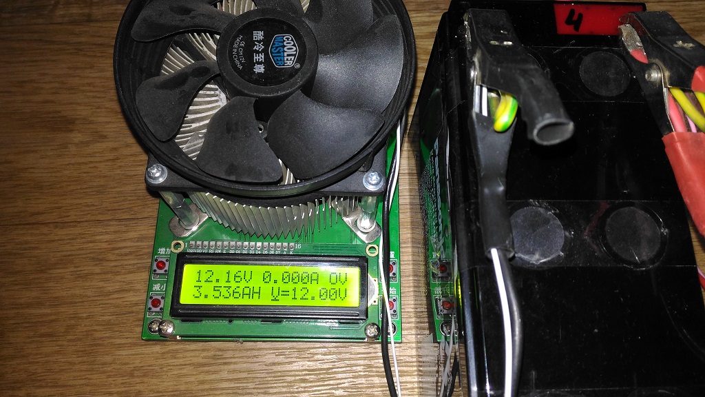

Пришёл очередной акб с непростой ситуацией заслуживающей внимания, две крайних банки с сильной сульфатацией, одна 3я от плюса почти чистая, три остальных средней степени сульфатации, то есть на лицо существенный дисбаланс.
Марка ЗВЕРЬ 110D26R 82ач 750EN ноябрь 2015г.
На входе имеем.
Через сутки заряда под моргалкой и 1,5ч покоя видим.
Судя по поведению моргалки, до завершения восстановительного заряда на данный момент ещё далеко, темп накачки довольно бодрый за пределы 14,4в и не подумала выходить.
Акб пока отстаивается до завтрашнего вечера, моргалка ушла на заряд оголодавшего agm https://electrotransport.ru/index.php?msg=1474454 после серии КТЦ два из который я опубликовал.
Далее буду продолжать заряд до той поры, пока акб не выйдет на 15в и не уйдёт в паузы более 20сек, далее будут контрольные циклы до 12в током не менее 4,5а с последующими зарядами.
Цель - добиться максимальной повторяемой ёмкости минимум в двух циклах  до отметки 12в.
Погружать подобный экземпляр при таком дисбалансе в глубокий КТЦ - значит с большой долей вероятности сократить ему жизнь, а он ещё нужен человеку в зиму с вебастой под капотом. Зная эти акб, это с большой долей вероятности его последний год жизни  :pardon: буду публиковать результаты по ходу восстановительного процесса.

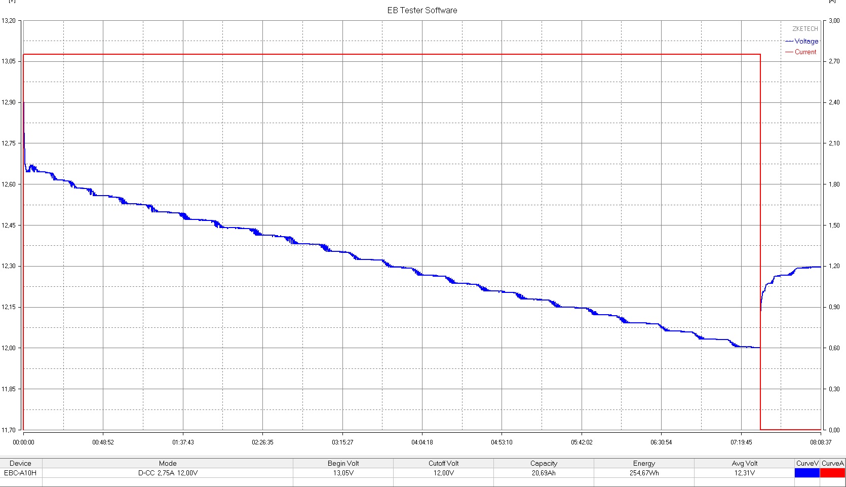

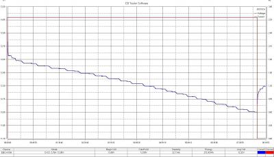

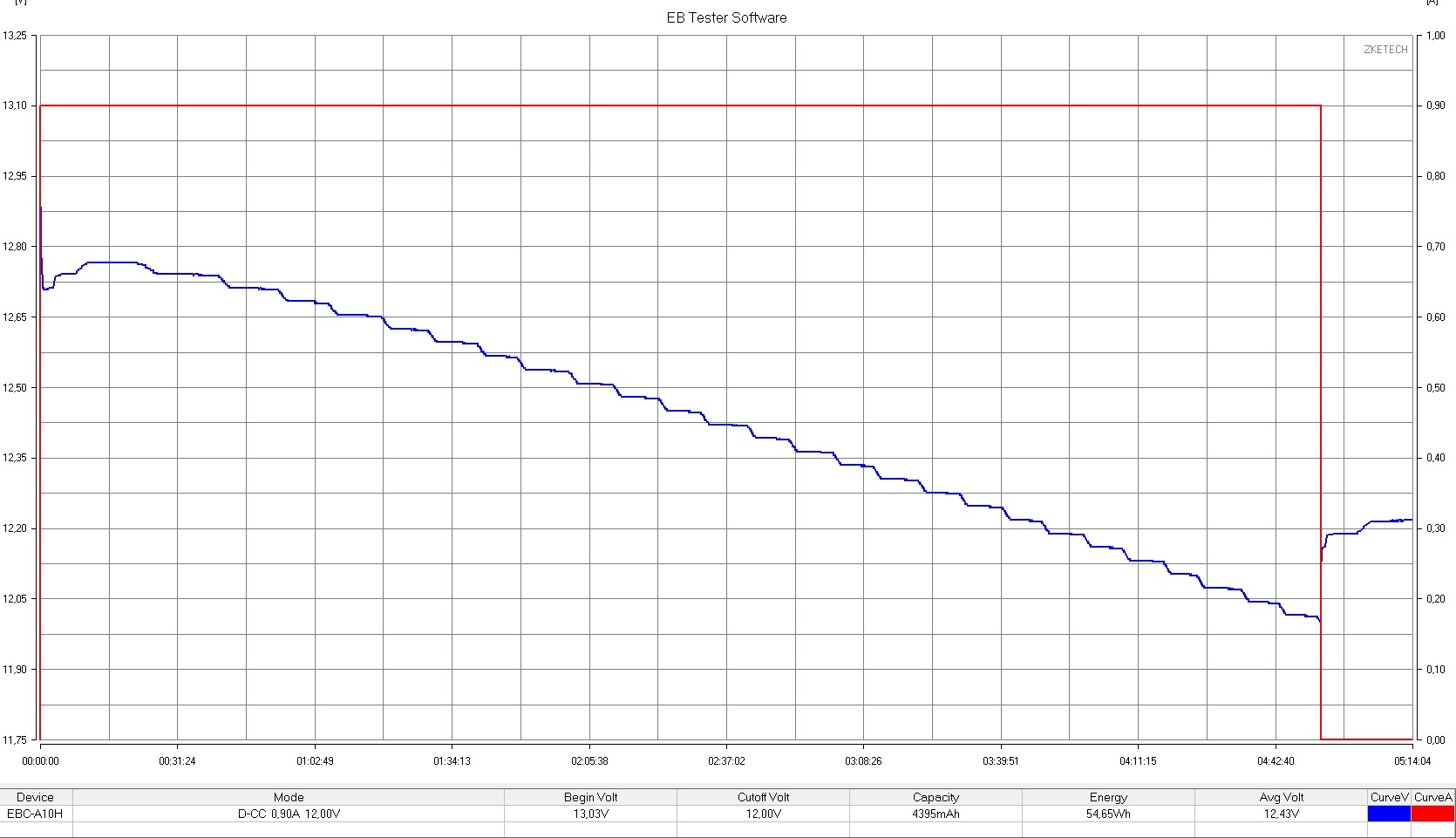

Первый КТЦ до 12в током 4,5а, отдано 23,69ач 290,16Wh, что лишь подтверждает о наличии полумёртвой банки и это первая от минуса банка, которая на сегодня лишь частично избавилась от сульфата, три банки полностью освободились от сульфата, две имеют незначительную сульфатацию.

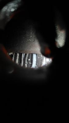

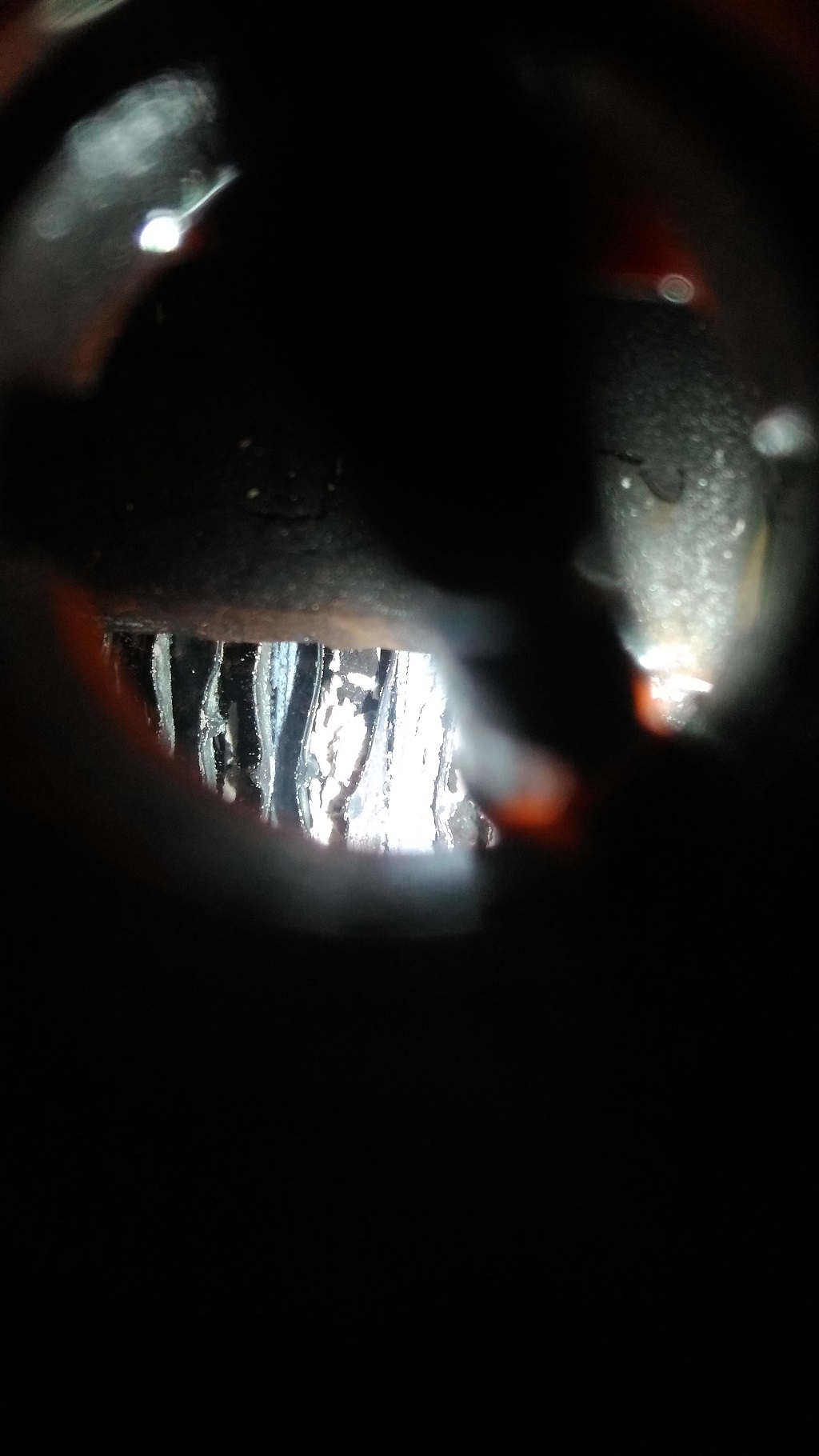

Идёт второй заряд, измерил плотность по банкам от + 1,30/1,30/1,30/1,285/1,305/1,30 -  И я что говориться нифига не понимаю в акб  O_O сейчас попробую сделать фото банки с 1,285 и ту в которой 1,30 и куча сульфата  /:-)  забор делал сверху естественно там где выше 1,30 слегка меньше уровень.
В этой 1,285 и насколько можно разгляеть торцы о ни почти отчистились от сульфата.
А в этой 1,30  :bw:  на торцах полно слульфата  /:-)
И такая дребедень уже не впервые, ранее уже не раз наблюдал, когда при наличии сульфата вижу плотность 1,28, а когда сульфат уходит то плотность падает до 1,265 и кипяти не кипяти выше не растёт.
Вот и чему верить после этого ареометру или своим глазам?

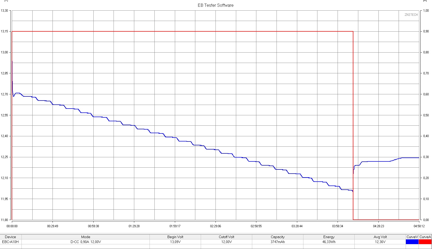

Vova_n
#9

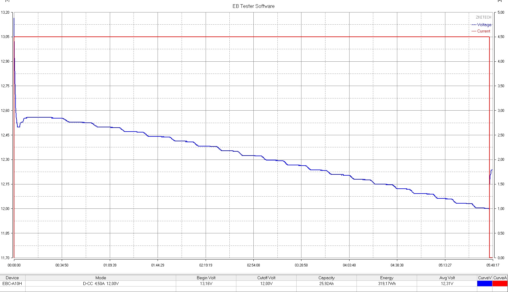

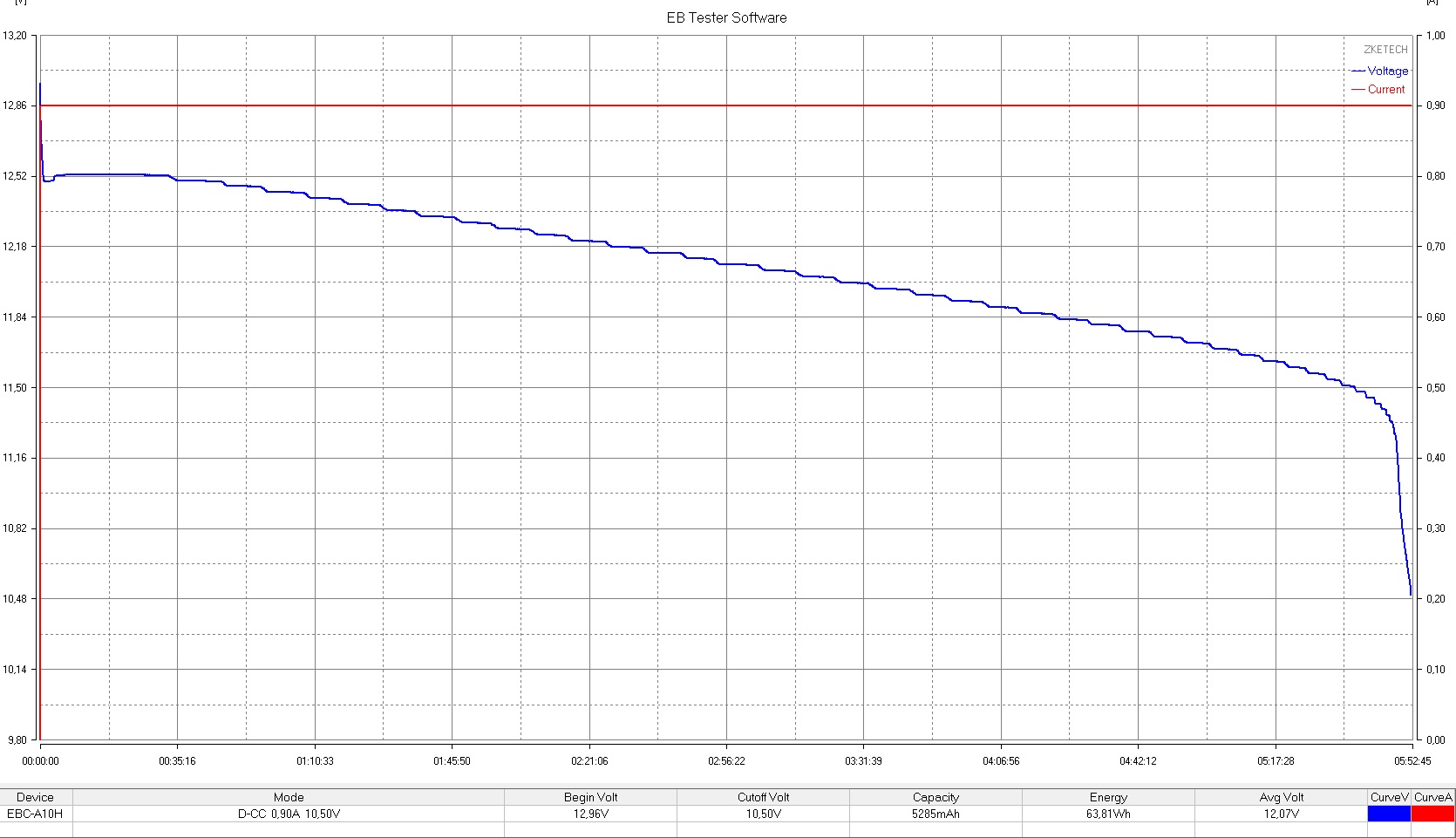

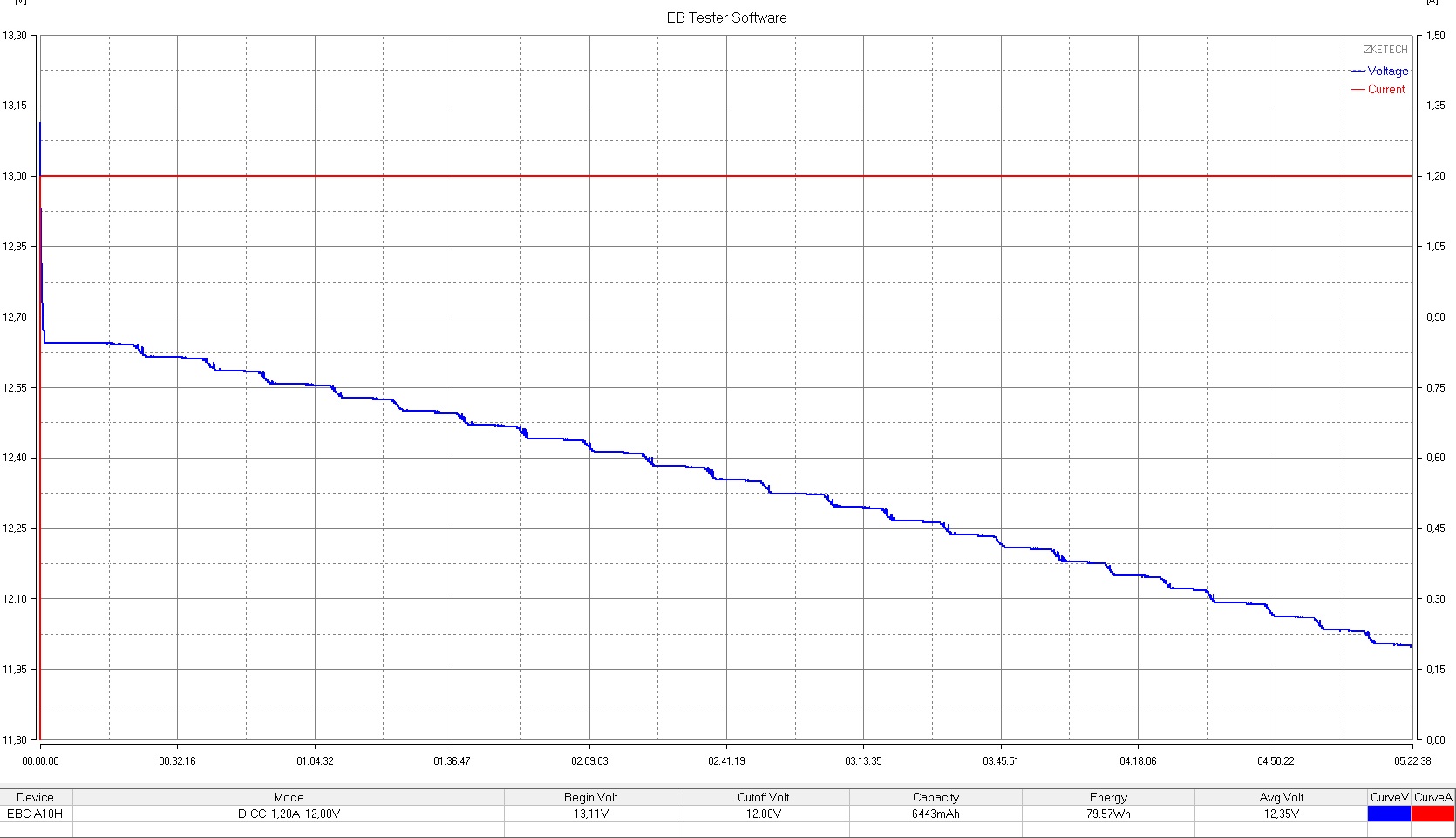

Завершён второй КТЦ, пока динамика положительная как по ёмкости так и по увеличению плотности в банках, во всех выросло примерно на 0,05.

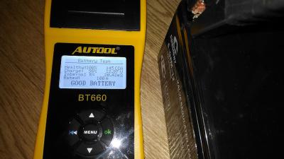

Под кривой на этот раз 25,92ач и 319,17Wh.
В данный момент уже начат третий КТЦ и по горбу напряжения ясно что акб похоже ещё прибавил.

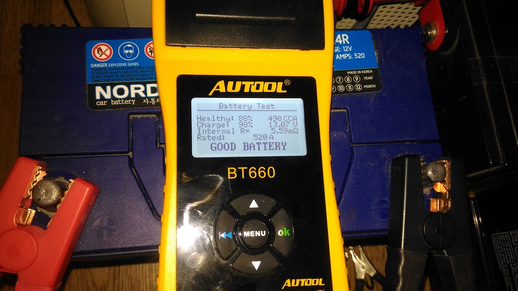

Первый КТЦ верхнее плато при разряде по напряжению было 12,44в, второй КТЦ 12,557в, на этот раз 12,583в, думаю четвёртый КТЦ делать не буду заряжу и отдам.

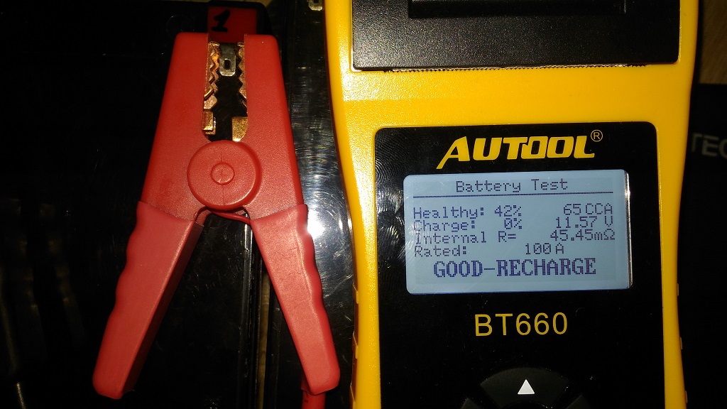

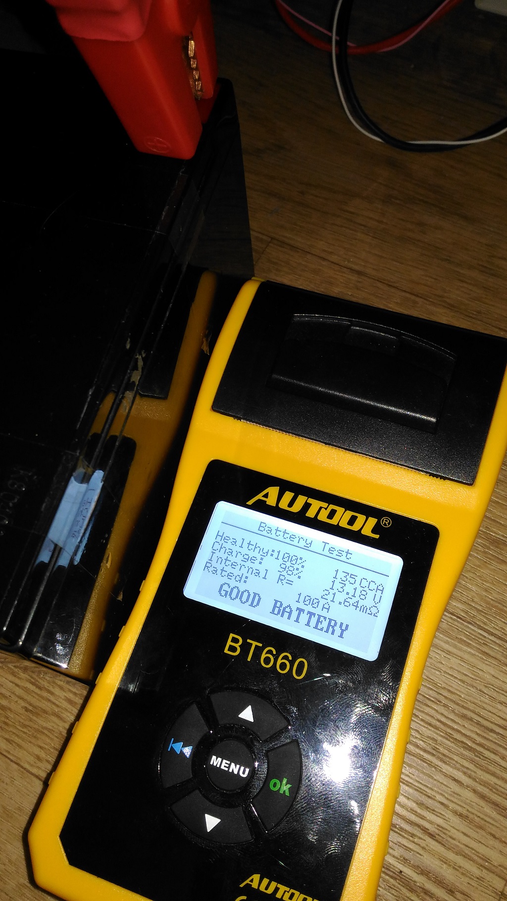

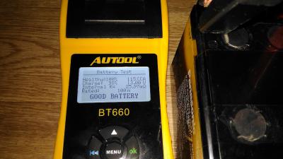

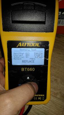

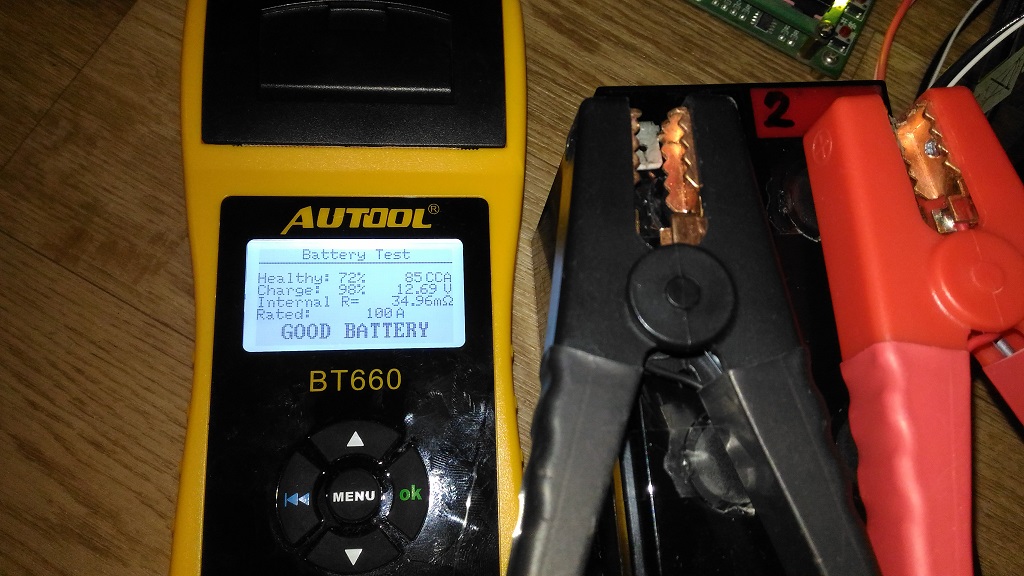

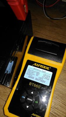

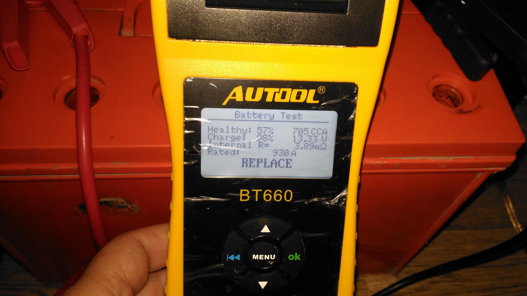

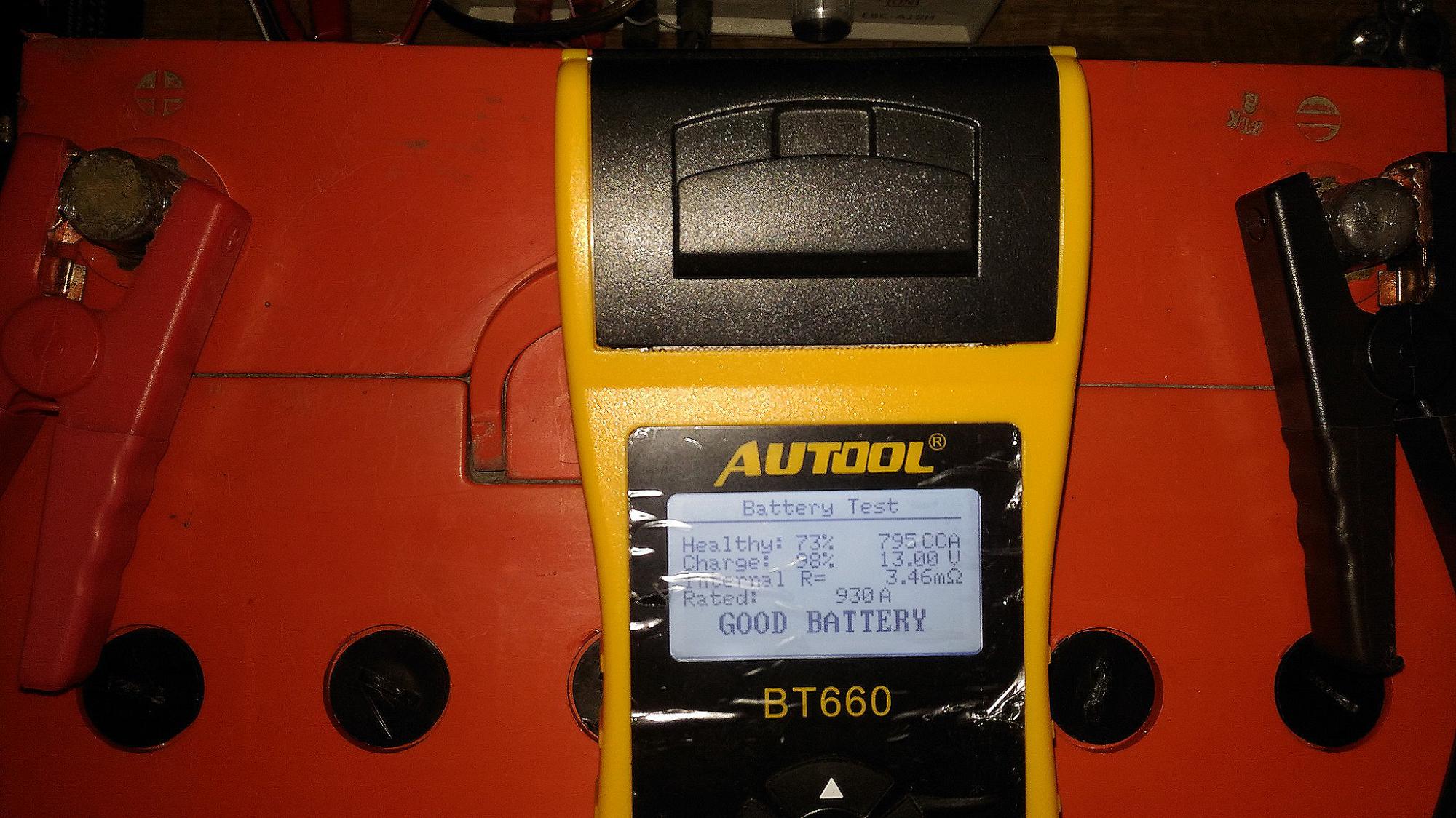

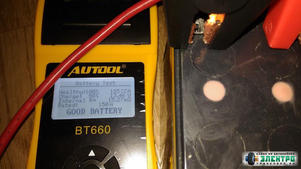

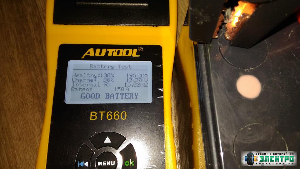

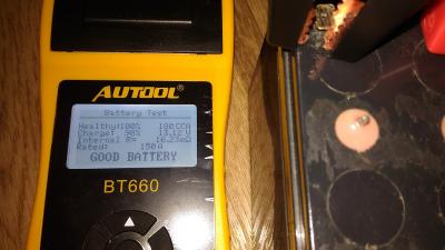

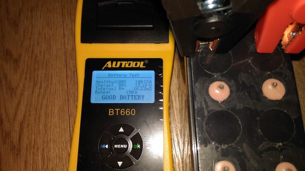

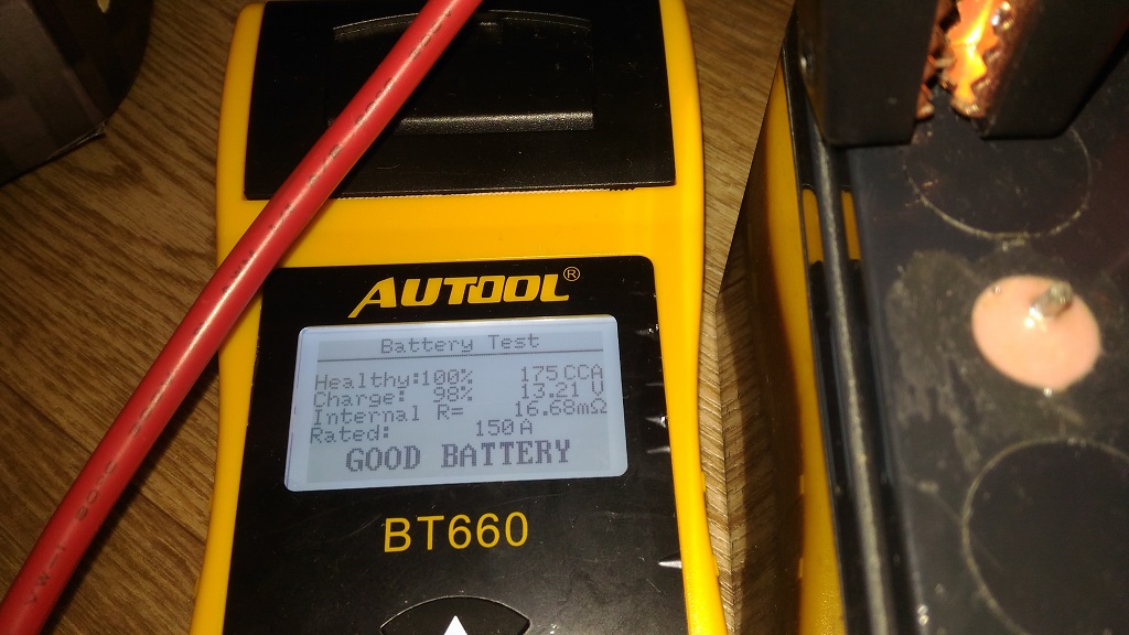

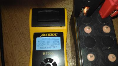

Да по поводу Rвн оно перестало падать после первого заряда, все последующие замеры показывает 4,51-4,54мОм, что в очередной раз подтверждает недостатки методики измерений, реальные характеристики акб растут, а тестер показывает данные хуже  :-D
Перед тем как отдать сделаю контрольный замер дабы не быть голословным.

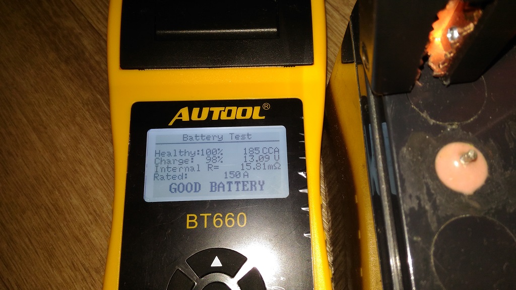

09/11/2018
Результат третьего КТЦ, 25,77ач или 317,58Wh, результат аналогичный второму КТЦ.

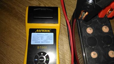

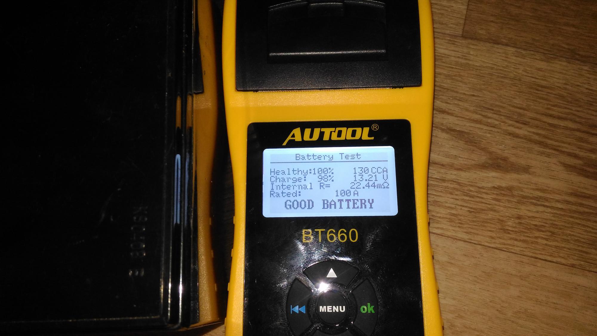

Замер тестером BT660 от Lancol после суток покоя.

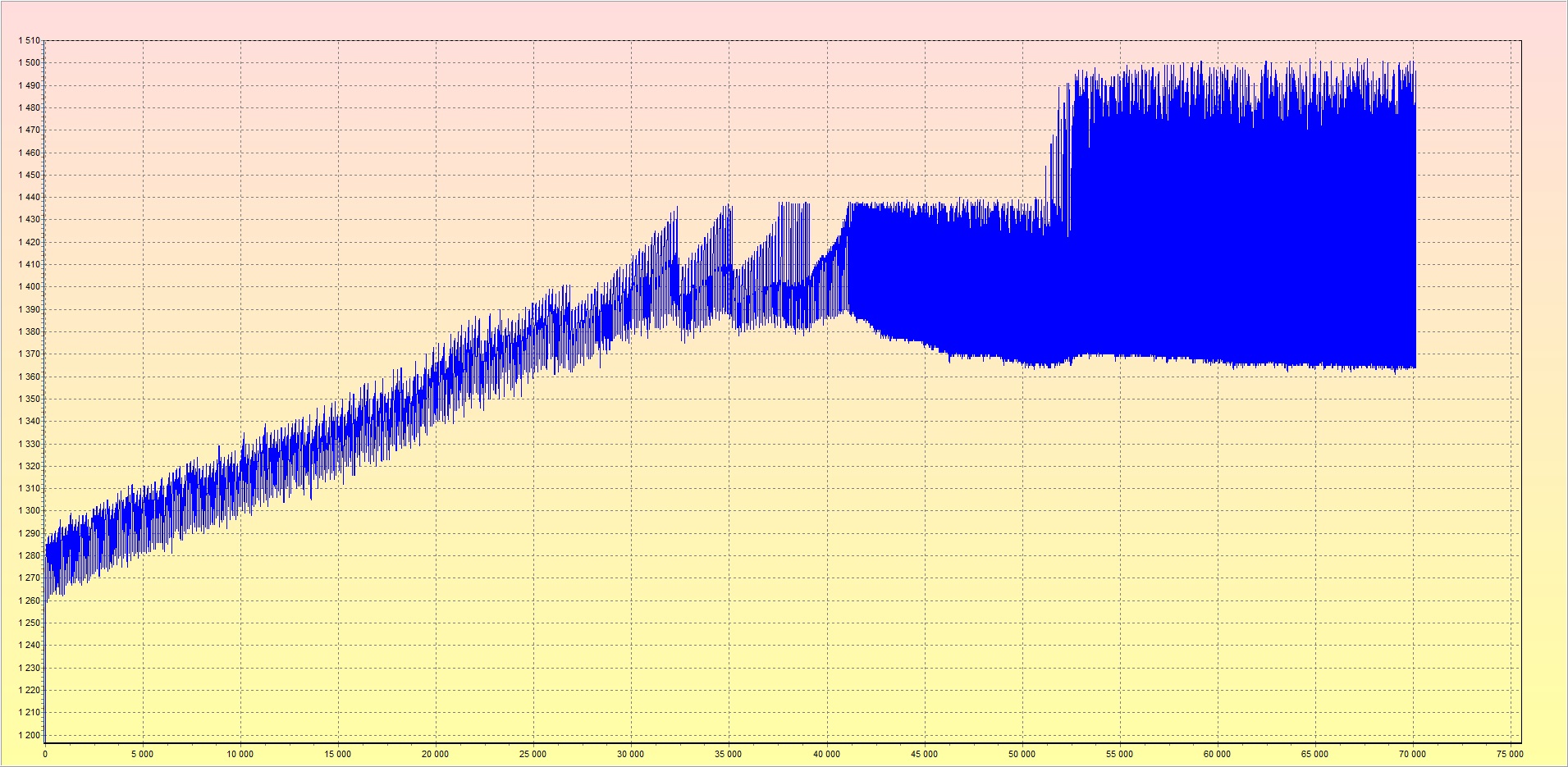

Появился повод для чуть более детальной публикации по альтернативному способу устранения дисбаланса в акб. А то народ не может в толк взять, как это возможно без длительных принудительных режимов с высоким уровнем напряжения.
Введение:
В некоторых кругах по прежнему не смотря на ранее мной предоставленные данные принято считать, что дисбаланс лечится только надувом высоких напряжений до 16-16,5в в акб с определённым ограничением тока близким к 0,02С.
Это не так.
Разработан и иной метод использующий более низкое напряжение заряда, данный способ разработан мной и воплощён в коде моим соратником [user]UstAlexei[/user],
Этот способ позволяет не выходить за рамки 15в в пике импульса, а если взять средне напряжение во времени, то за рамки 14,4в.
Вот так это выглядит на графике напряжения.
Кто то может сказать так этож качели  :-) нет это не простые качели, это более сложный режим с авто регулировками и на каждом акб график будет свой в зависимости от состояния.
В данном способе введены критерии для контроля процесса, существует онлайн обратная связь (диалоговый режим), для регулировки тока во времени, дабы минимизировать негативные явления при заряде, такие как нагрев, обильное газовыделение и как следствие терморазгон, то есть все те которые способствуют потери воды в agm аккумуляторах, а так же приводят к излишней коррозии решеток, снижая тем самым их срок службы.

Фото стенда, дома тепло температура в пределах 27-28градусов.

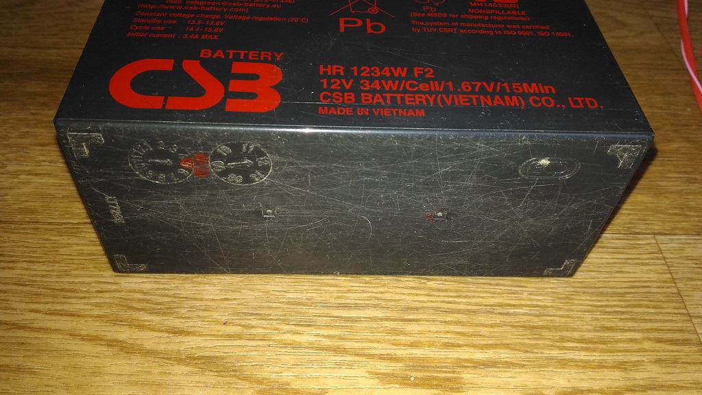

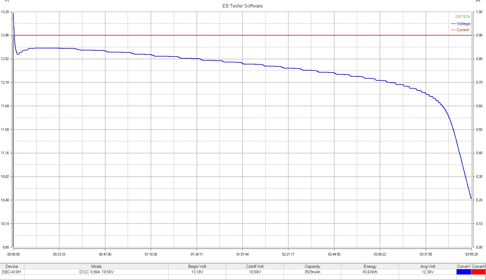

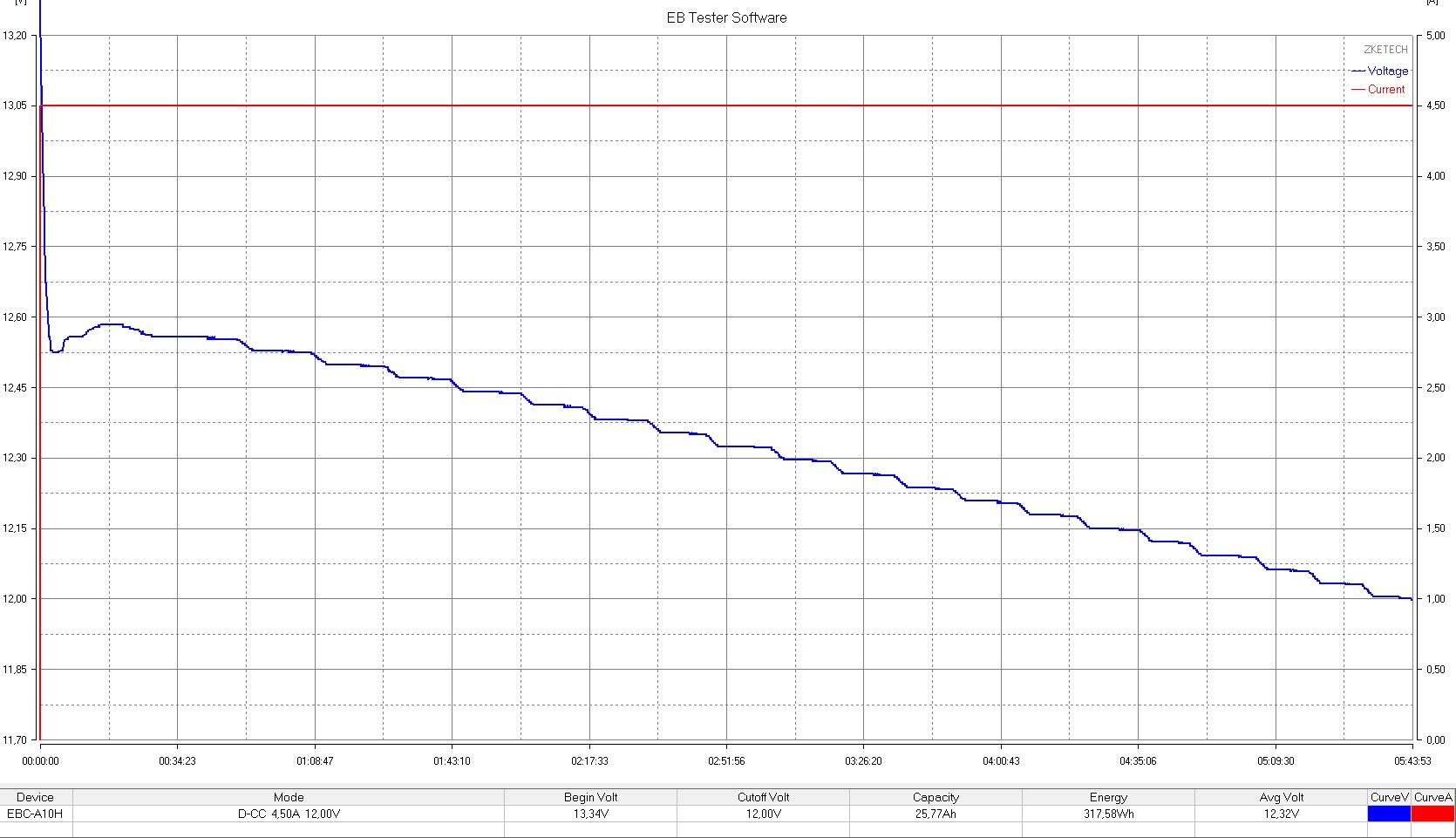

Для опыта будет взят акб csb hr1234w f2 2017года выпуска имеющий потерю ёмкости ввиду существенного дисбаланса.

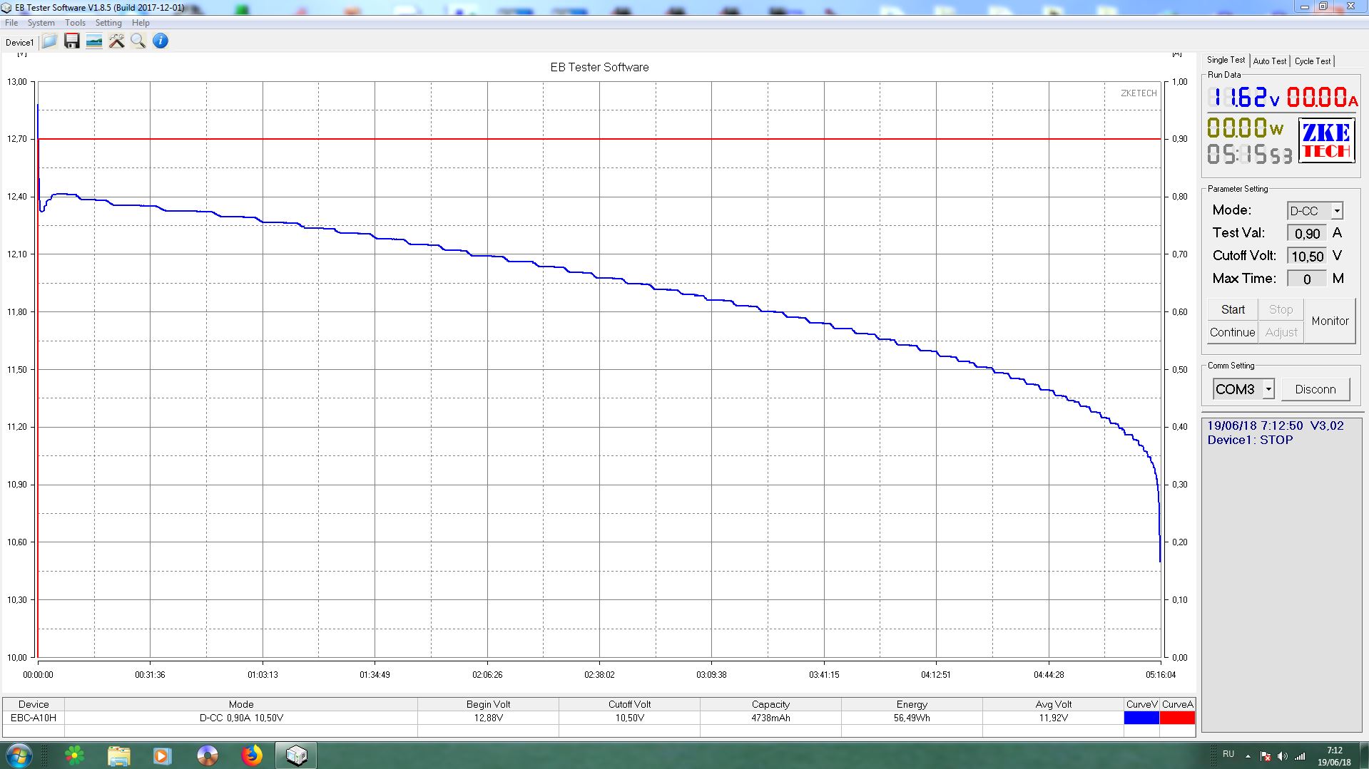

Сняты контрольные данные: акб был разряжен током 0,9а и после стандартного рекомендованного заряда до током 0,1С до 14,7в с окончанием заряда по падению тока ниже 50ма

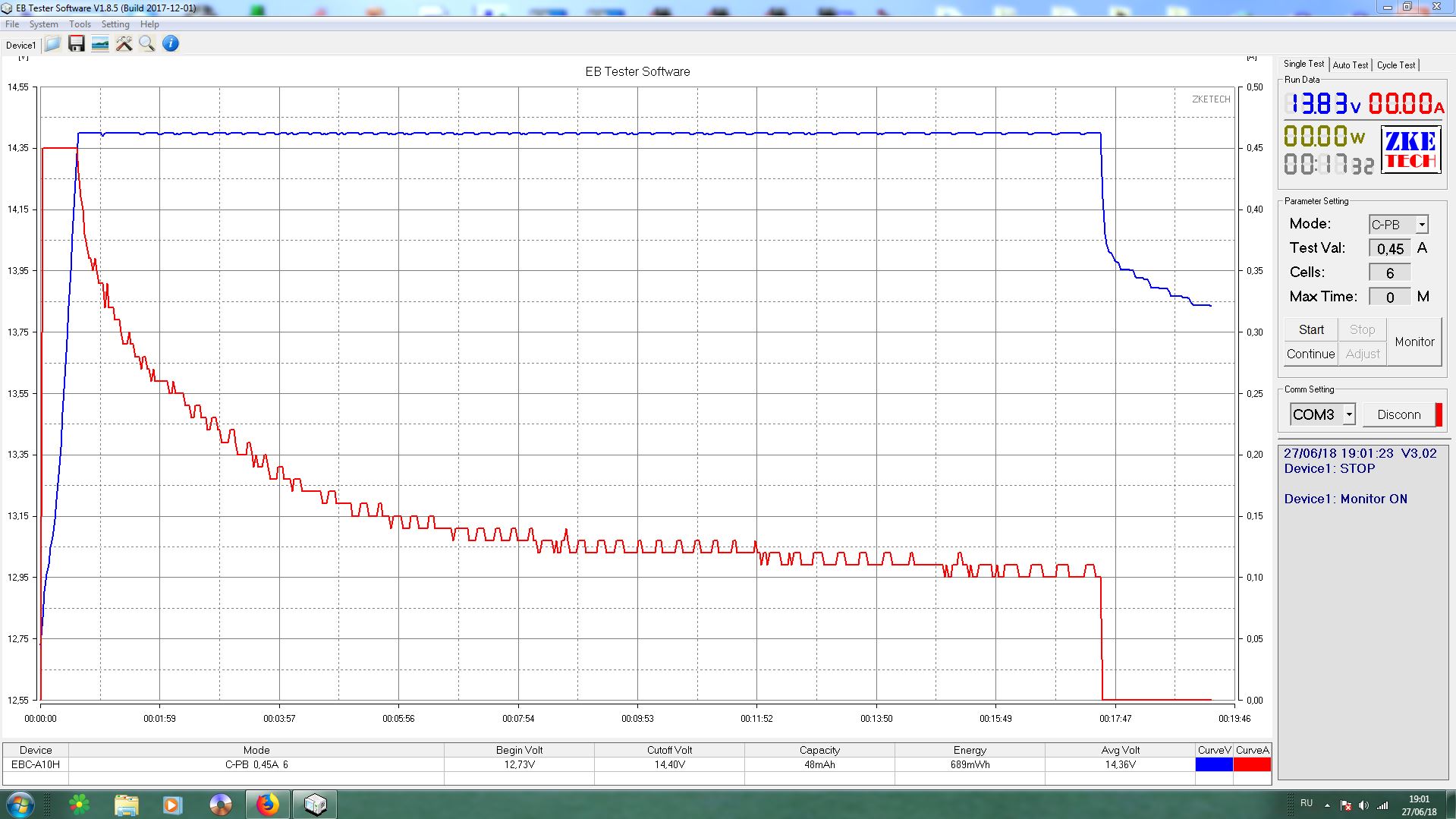

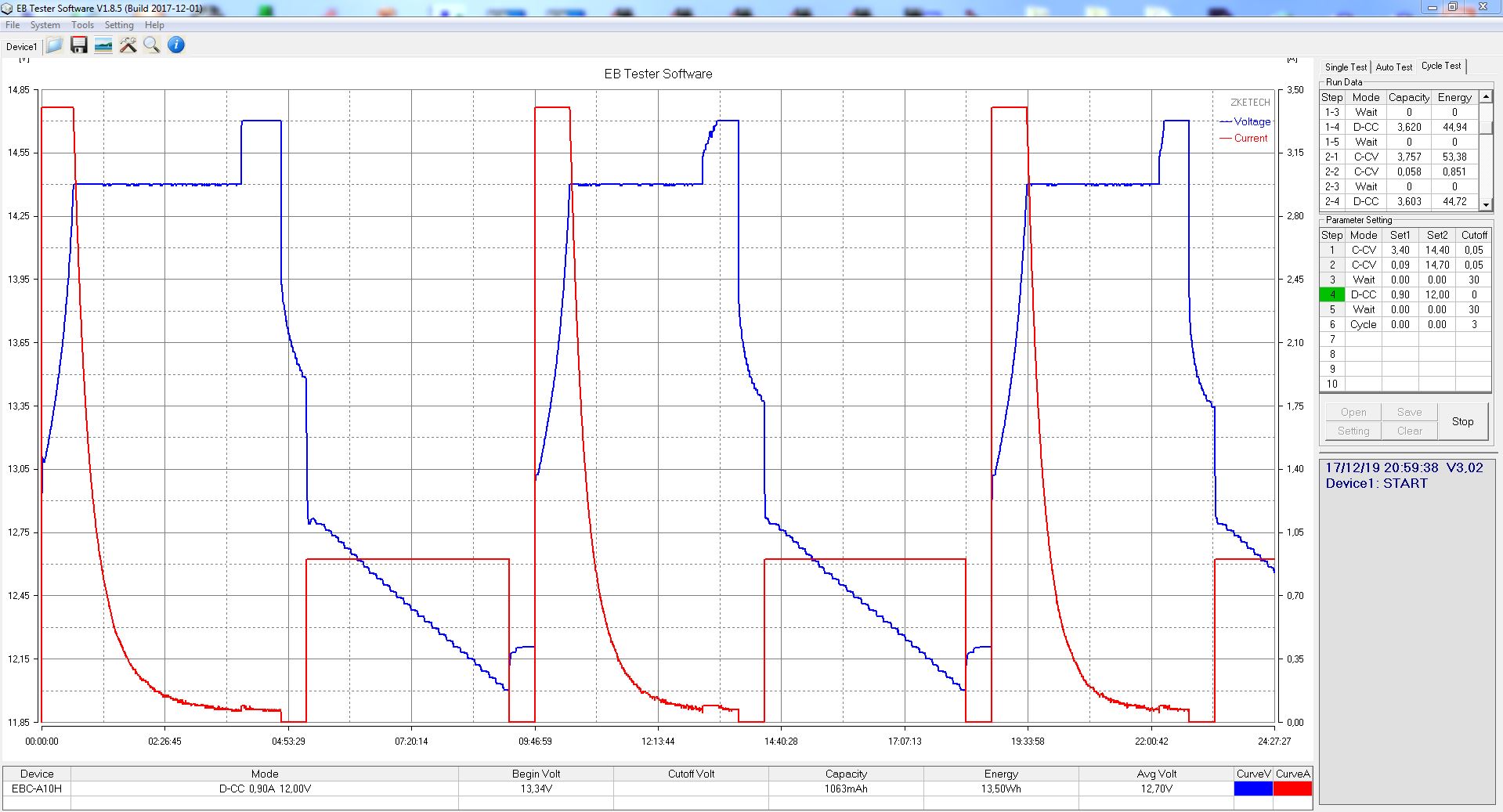

Был получен следующий график.

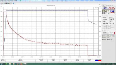

Далее применён классический способ заряда с трёх ступенчатой программой.
Разряд током 0,1С до 10,5в
Как видим стандартный способ с принудительным удержанием работает, прирост ёмкости есть. Но так же на графике видно и начало терморазгона, который сопровождается выделением тепла, а на графике напряжения выглядит как спад напряжения после достижения некоторого максимального заначения. На графике выделил красным овалом.

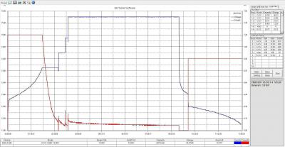

Далее сменим способ на альтернативный и посмотрим способен ли он аналогично стандартному способу производить выравнивание дисбаланса при заряде.

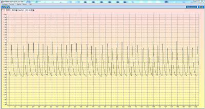

Будет приложен график напряжения, конечно он будет сильно отличаться от привычных CC/CV, так как заряд не классический и ранее я уже прикладывал график здесь https://electrotransport.ru/index.php?msg=1289025
Характеристики используемого заряда:
Заряд до 15в в пике импульса, минимальный средний ток 0,6а максимальная амплитуда тока 3,2ампера, максимальный средний ток во время заряда 2,4а.
Заряд завершён, время заряда 25ч24минуты, как только стенд ZKETECH освободиться проведу разряд (параллельно ещё над одним акб 33ач провожу эксперименты).

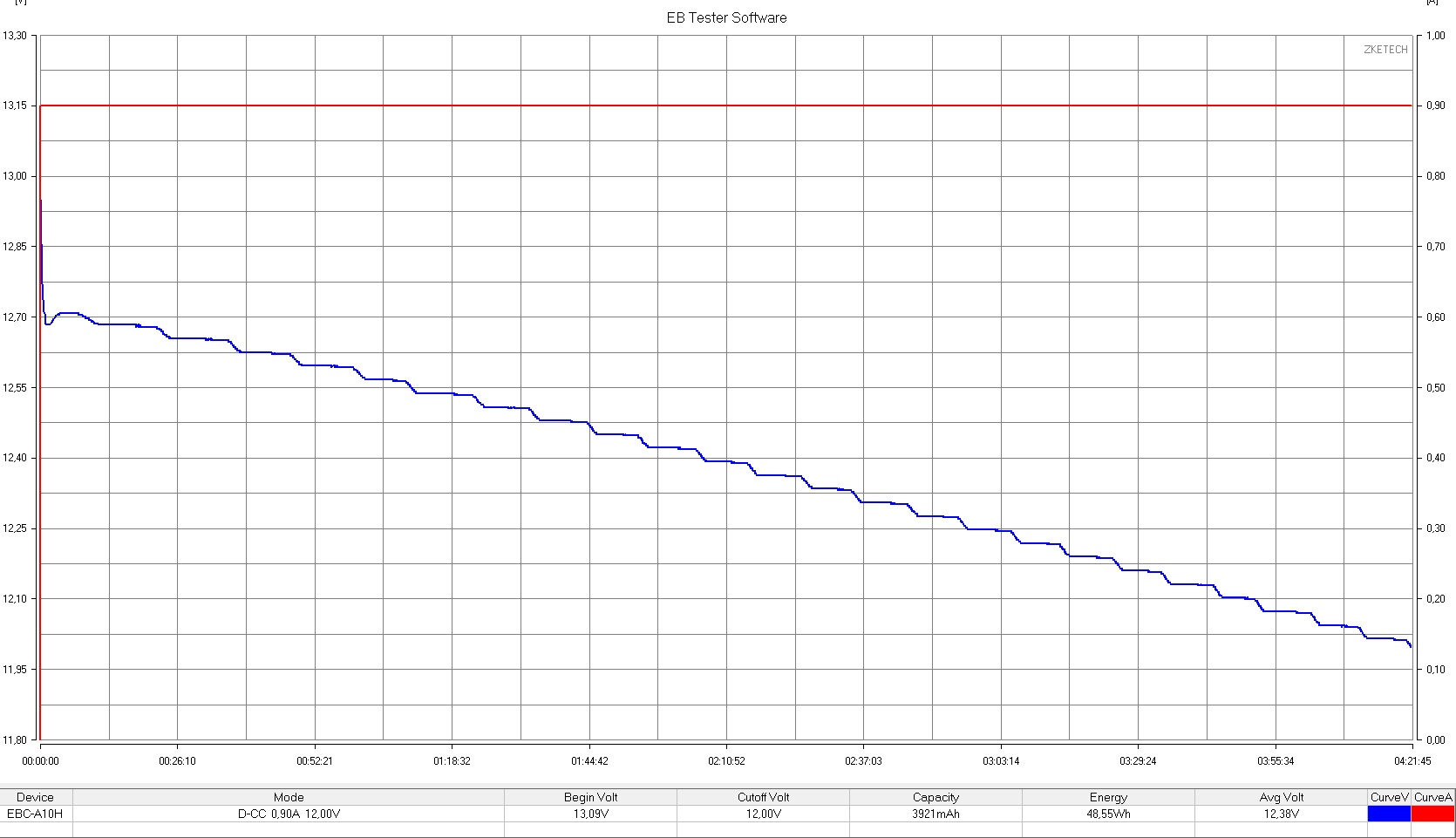

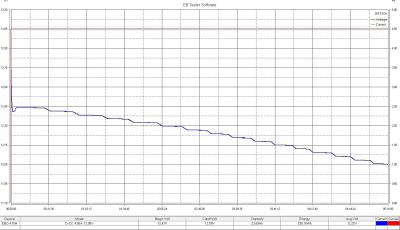

Разряд током 0,9а.
Видим и иной способ не дал провала по ёмкости и усугубления дисбаланса, вышел на идентичную ёмкость без кипячения при 16в.
Только в одном случае акб в конце заряда тёплый, шипит как змея под столом и уходит в терморазгон, в другом в конце заряда комнатной температуры и еле еле шкварчит.

Наступил очередной сезон  :-D
Это третий за  неделю акб, на обслуживании, часть знакомых я научил самостоятельно обслуживать и это хорошо! меньше свинцовых друзей дома и на работе это бесспорный +  :exactly:
Пациент Зверь Asia 96ач технология кремний/кальций - гибрид. На входе имеет за 4часа на аварийке сдох, НРЦ 13,42в.
Ответ на вопрос А хоть раз за два года воды доливали? - НЕТ а что надо было  :-)
Гибридная технология Кремний/Кальций имеет преимущества в зимний период и недостатки в летний, в точности на оборот от технологии Кальций/Кальций, которая имеет преимущества летом и недостатки зимой.
Кремний/Кальций нормально заряжается в холод, но выкипает летом. Кальций/Кальций - не выкипает летом, но плохо берёт заряд зимой.
Пациент ждёт дист. воду, закончилась дома  :pardon:

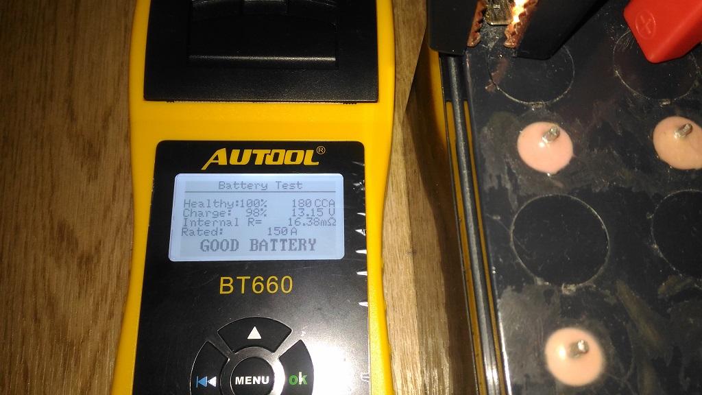

Долил дист. вды, вошло в банки от 135мл до 165мл. После доливки через 40минут тест ланкол
Плотность по банкам после доливки и 4часов заряда [b-b](+) 1,24-1,25-1,22-1,265-1,28-1,22 (-)[/b-b] не слабая болтанка по банкам  :-\
До заряд ССCV 13,9в 0,6а на 2ч + 14,1в 0,6а 13ч далее пауза 3ч замер плотности [b-b](+) 1,285-1,30-1,255-1,30-1,315-1,26 (-)[/b-b]
Самая живая банка зашкаливает за отметку 1,30, надо будет привести в норму после завершения процедуры.

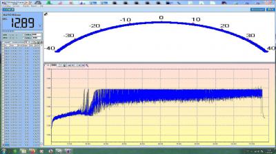

Финита ля комедиа, во время КТЦ одна из банок приобрела кз и с подогревом скатилась вниз куда быстрее чем остальные.
График произошедшего, из особенностей на графике резкий всплеск тока, далее ускорение скорости спада и приплыли  :-(
Третья банка от минуса, дала слабину, хотя на входе ни как не проявляла себя как слабое звено.
Акб под замену, надежды на него ни какой, тем более в зиму.

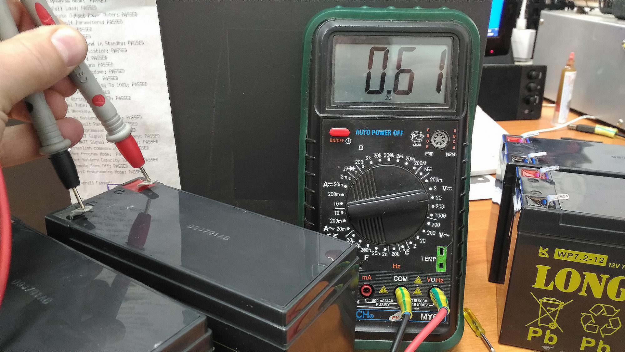

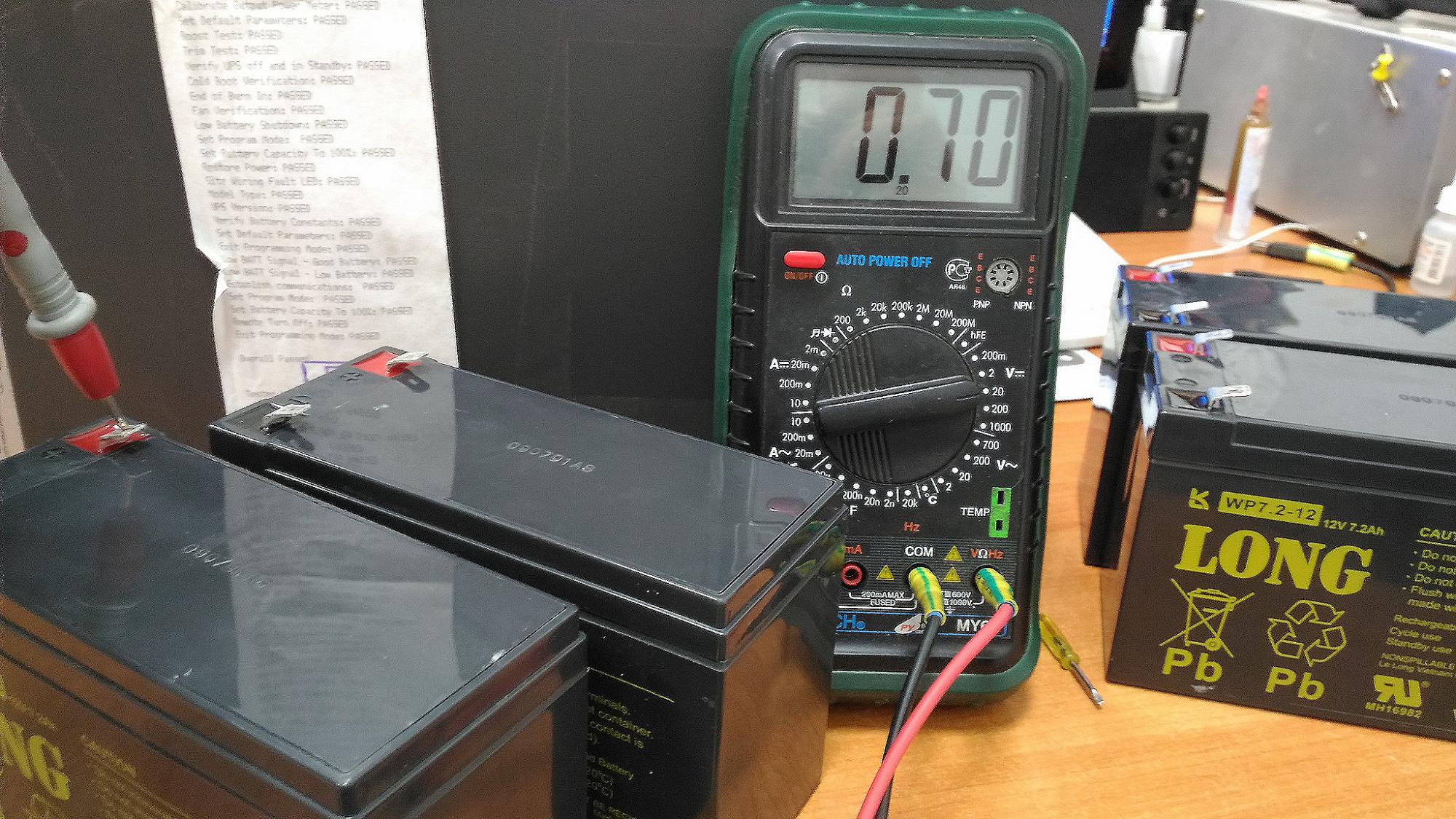

Была ревизия на складе и на проверку пришёл залежавшийся APC SC1500, был куплен в 2009г на объект, но по каким то причинам так и не установлени и всё это время благополучно пролежал 10лет на складе  :facepalm:
Акб разряжены в хлам, напряжения на фото.
В общем получил я в руки редкие экземпляры, новые убитые при храннении саморазрядом, то есть 100% застарелой сульфатации.

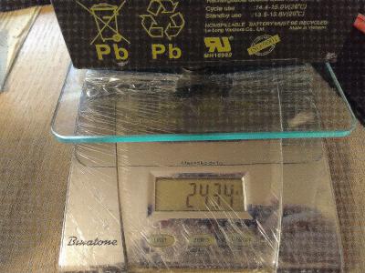

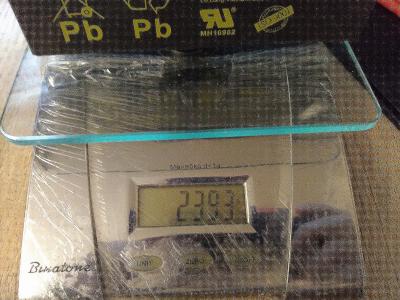

Первое, что сделаю проверю вес каждого акб на соответствие заявленного производителем. После вкрою один и проверю влажность матов.
Далее буду пробовать вернуть их к жизни.
Документация на акб
Пациенты прошли взвешивание.
Approx. 2.4kg - приблизительно 2,4кг
Вскрыл первым делом самый тяжёлый и самый лёгкий, состояние визуально одно и тоже, плюса увелчины есть блеск кристаллов сульфата, маты при касании бумагой оставляют слабое влажное пятно, но выглядят больше сухими нежели влажными.
Теперь надо проверить целостность цепи и отсутствие к.з., всех 4х и попробовать вдохнуть в них жизнь, предварительно пронумеровав.
Пронумерованы и ждут когда освободится зарядно разрядный комплекс.

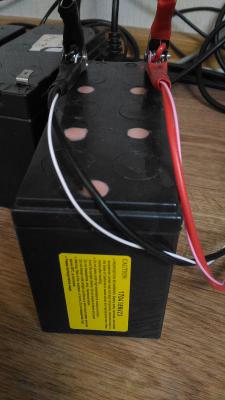

Тем временем обеспечу доступ к меж баночным перемычкам, для диагностики пригодности акб к тестам, нужно выявить отсутствие КЗ в банках.
Опыт не состоялся из за неисправности всех 4х акб, в каждом нашлись банки с обрывом.

Акб отработала в буерном режиме при повышенных температурах около 3,5года, некоторое время на складе, после взят долит и запущен в опыт.
Последовательность следующая:
3 цикла с разрядами до 12в при токе 0,1С и после 3 цикла с разрядами до 10,5в с током 0,1С
Включил все вредные факторы которые описывал [user]Branimir[/user], высокий ток заряда на первом этапе, отсутствие напряжений выше 15в  :-) и ни каких недельных ожиданий.
При ктц до 12в первая стадия заряда CC/CV = 3,4ампера 14,4в до падения тока 50ма, далее до заряд CC/CV 90ма до 14,7в прекращаем заряд при падении тока до 50ма.
При ктц до 10,5в первая стадия заряда CC/CV = 3,4ампера 14,4в до падения тока 50ма, далее до заряд CC/CV 90ма до 14,9в прекращаем заряд при падении тока до 50ма.
Что из этого вышло смотрим ниже.

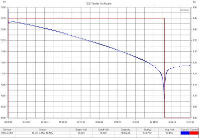

Первые три цикла с разрядом до 12в
Ёмкость по циклам при разряде до 12в 1) [b-b]3,620ма/ч[/b-b] 2) [b-b]3,603ма/ч[/b-b] 3) [b-b]3,586ма/ч[/b-b]
Последующие 3 цикла с разрядом до 10,5в.
Ёмкость по циклам при разряде до 10,5в 1) [b-b]6,906ма/ч[/b-b] 2) [b-b]7,028ма/ч[/b-b] 3) [b-b]7,089ма/ч[/b-b]
После был заряжен тем же методом и находится в состоянии покоя для участия в дальнейшем опыте с БЛ1204.
Напряжение по банкам снятое после последнего разряда до 10,5в в период 30минутной паузы [b-b](+)[/b-b]1,847/1,923/1,892/1,891/1,914/1,866[b-b](-)[/b-b]

Входные характеристики полностью идентичны с собратом из упряжки. https://electrotransport.ru/images/4/1j6frsc.jpeg

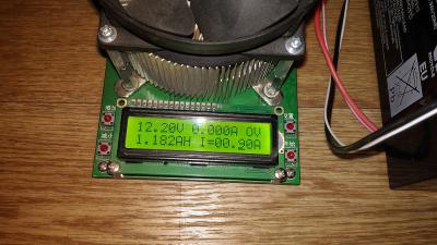

После заряда долил и снял данные о сопротивлении по ланкол.
Разряд до 12в током 0,1С, слитая ёмкость [b-b]1183mAh[/b-b]
Заряд длился с 23ч57мин до 12ч09мин следующего дня, то есть 12ч12минут, прервал по причине небольших вылетов до 14,5в, а рассчитывал, что это не произойдёт, по этому планка поднята до 14,6в, надеюсь её то точно не перевалим  :bw:  хотя от утиля можно ожидать всяких чудес, в любом случае опыт он и в Африке опыт.
Разряд до 12в током 0,1С, слитая ёмкость [b-b]1194mAh[/b-b]

Было принято решение зарядить акб при помощи БЛ1204 включая по очереди программы 1+2+3+4.
Результат ктц разряда до 12в ток 0,1С составил [b-b]2395mAh[/b-b]
Поздравляю себя с проигрышем моргалки, она не справилась с застарелой сульфатацией при макс напряжении 15в в импульсе.

Параллельный тест по методике от Бранимир на кальциевом акб Nordix 2016г Ca/Ca.
Данные по тестеру акб от анкол ток по стандарту EN установлен 520а.
Акб заряжен и для начала разряд до 12в током 0,05С для снятия отметки ёмкости.
Результат разряда [b-b]20,69Ah[/b-b]  или [b-b]254,67Wh[/b-b]

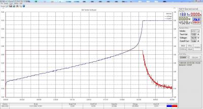

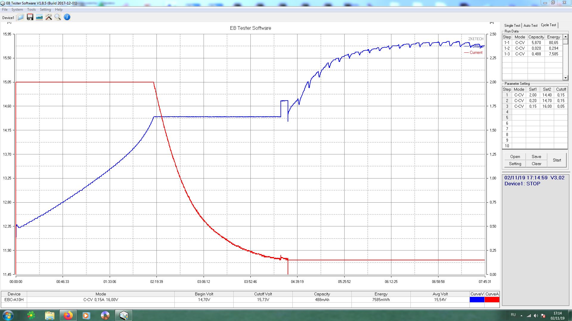

Далее согласно методички заряд током 0,01С то есть 0,55а до 14,7в с ожиданием падения тока до 0,001-0,003С,  то есть до 55-165ма, но шаг у платформы по 10ма, по этому будет 60ма за минимум и 160ма максимум.
Первый этап давно уж отработал, влито [b-b]22,19Ah[/b-b] или [b-b]297,49Wh.[/b-b]

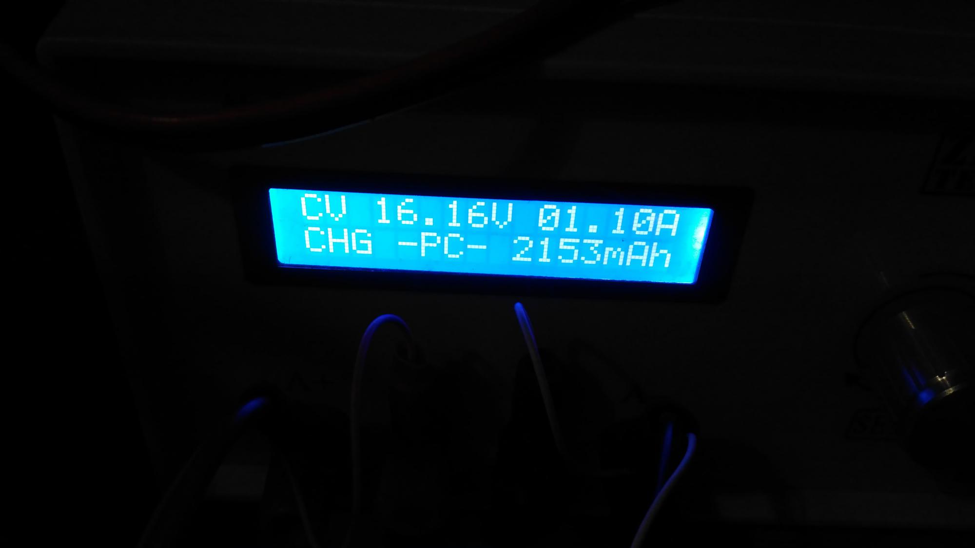

Сейчас застрял на до зарядах током 0,02С с планкой 16,2в ток не хочет пока падать.
Попытки дождаться увидеть 16,2в не увенчались успехом как и полное отсутствие снижение тока. Всего было 6 до зарядов, их суммарная влитая ёмкость равна [b-b]11,976Ah[/b-b] или [b-b]192,98Wh[/b-b]
Суммарная влитая за время заряда ёмкость составила [b-b]34,166Ah [/b-b] или [b-b]490,47Wh[/b-b]
Графики до зарядов ниже.

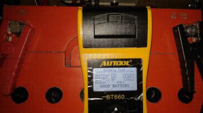

Перед разрядом после 8ч покоя сняты данные по ланкол.
Ждём результата разряда до 12в током 0,05С
Результат разряда током 0,05С до 12в, слитая ёмкость [b-b]22,11Ah[/b-b]  или [b-b]272,42Wh[/b-b]

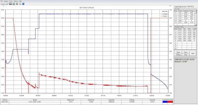

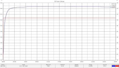

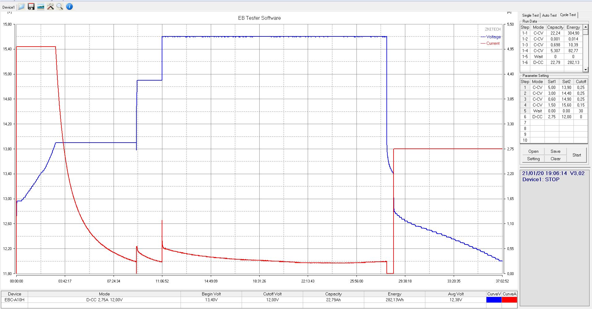

Далее заряд на программируемой платформе по сценарию на скрине.
Суммарная влитая за время заряда ёмкость составила [b-b]28,246Ah [/b-b] или [b-b]398,074Wh[/b-b], общее время заряда [b-b]28ч24минуты[/b-b].
За время заряда ток не упал ниже 230ма, заряд был остановлен принудительно как только тренд тока уверенно сменился на возрастающий.
Результаты цикла книжного заряда - разряд током 0,05С до 12в, слитая ёмкость [b-b]22,79Ah[/b-b]  или [b-b]282,13Wh[/b-b]
[b-b]Экономия времени, экономия энергии и решёток пластин и результат, аналогичный.[/b-b]

Будет взято два акб LC-R129NA1 9а/ч 2012г с одной сборки, один из них будет заряжаться малыми токами по методичке Бранимир на ЛБП, второй на программируемой платформе Zketech по книжным рекомендациям.
Цель выяснить до какой ёмкости и за какое время различный подход при заряде постоянным током сможет справиться быстрее и лучше.
Будут использоваться только неглубокие циклы разряда до 12в током 0,1С и заряды до признаков заряженности.
Если ёмкость акб будет сильно разниться они на пару циклов поменяются местами.
Входные параметры акб, которые пронумерованы как №3 и №4.
[b-b]№4[/b-b] пойдёт под ЛБП на малые токи, а [b-b]№3[/b-b] под стандартный заряд током на первой стадии не менее 0,1С.
№4 отбранимирился за двое суток, первая ступень как положено ток 0,02С 14,7в  и менее 0,01а, вторая зависла на 15,8в и через 2ч напряжение начало падать акб стал тёплый, заряд остановил.
И это норма так как первый заряд был без доливки воды. Сейчас акб долит по 10кубиков в банку и пойдёт в разряд для полноценного усвоения влаги.

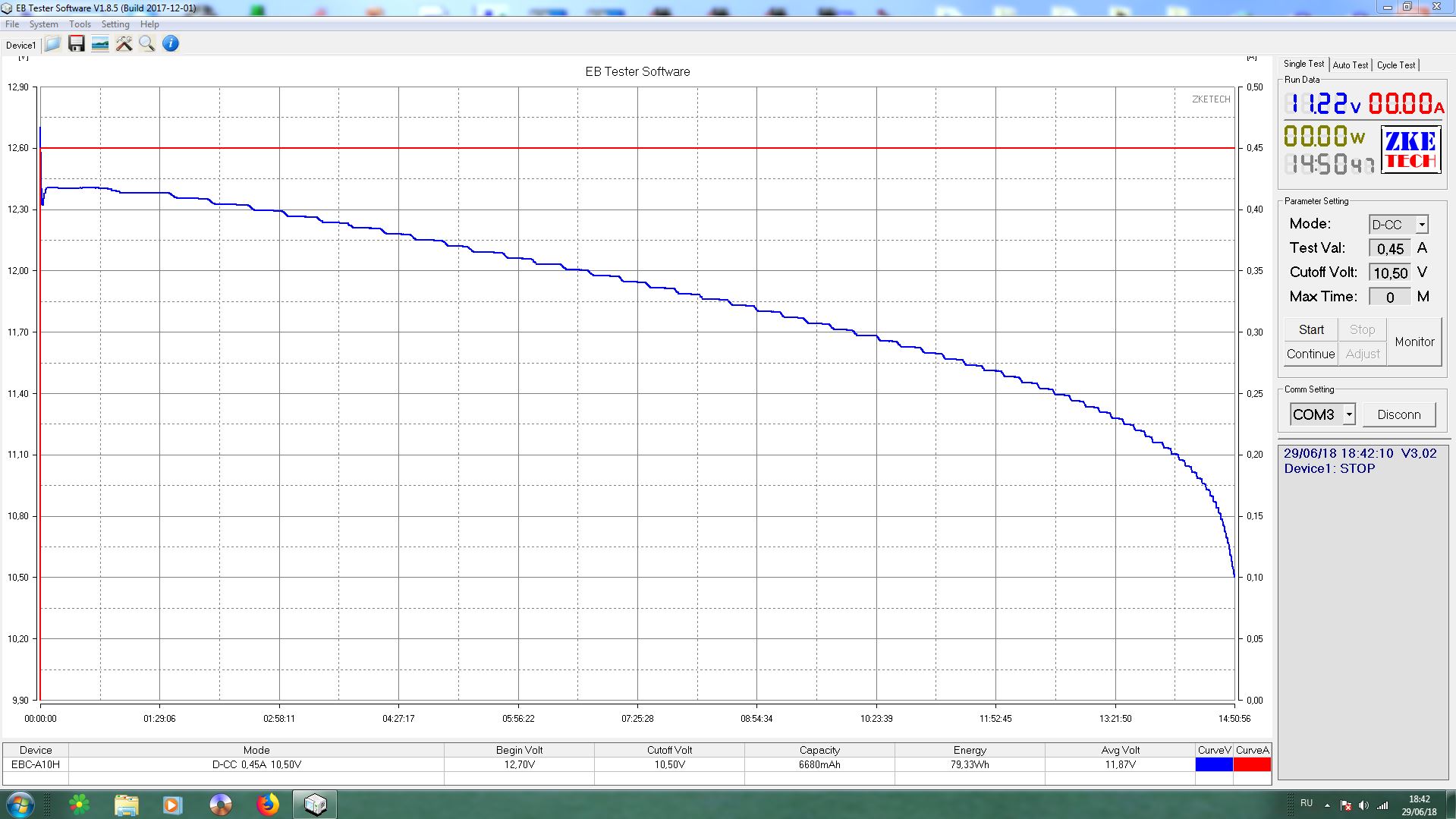

Первый разряд [b-b]№4[/b-b] до 12в током 0,1С, слитая ёмкость [b-b]1,5Ah[/b-b]
Акб долит первая стадия уже отработала, вторая словила висяк на том же уровне 15,8в, буду наблюдать.
№3 стартовал позже из за занятости платформы и цикл только завершился.
Первый разряд [b-b]№3[/b-b] до 12в током 0,1С, слитая ёмкость [b-b]2,56Ah[/b-b] Заряд на 4й ступени прерван в ручном режиме, ток не достиг установленного порога отсечки в 50ма и как только начал с минимума в 80ма подыматься заряд был прерван.

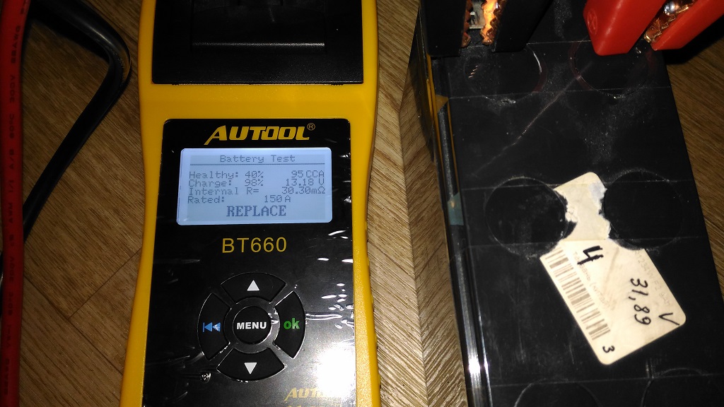

Спустя почти двое суток акб снят с дозаряда, ночь отстоялся произвёл замер ланкол.
Третий и четвёртый ктц для акб [b-b]№3[/b-b] до 12в током 0,1С, слитая ёмкость [b-b]2,646Ah[/b-b] и [b-b]2,677Ah[/b-b] соответственно, цикл отработал полностью автоматически.
Акб вышел на устойчивую ёмкость, далее заряд, замер тестером ланкол и 3 цикла до 10,5в током 0,1С, но для начала дождусь, устойчивой ёмкости акб №4.
Второй разряд [b-b]№4[/b-b] до 12в током 0,1С, слитая ёмкость [b-b]3,536Ah[/b-b]и это лучше почти на 1ач, повторяю заряд таким же образом.
После заряда акб [b-b]№3[/b-b] и 11ч покоя тест ланкол.
Третий разряд [b-b]№4[/b-b] до 12в током 0,1С, слитая ёмкость [b-b]3,503Ah[/b-b]  результат аналогичен пред идущему похоже это потолок.

Проведу и ему прощальный заряд на платформ до 16в затолкав так же как и №3 7ач и посмотрим поможет ли ему это.
Чуда не случилось  :-\ ктц до 10,5в [b-b]№4[/b-b], результат [b-b]3,529Ah[/b-b], не помогли влитые 7,2ач под надувом 16в.

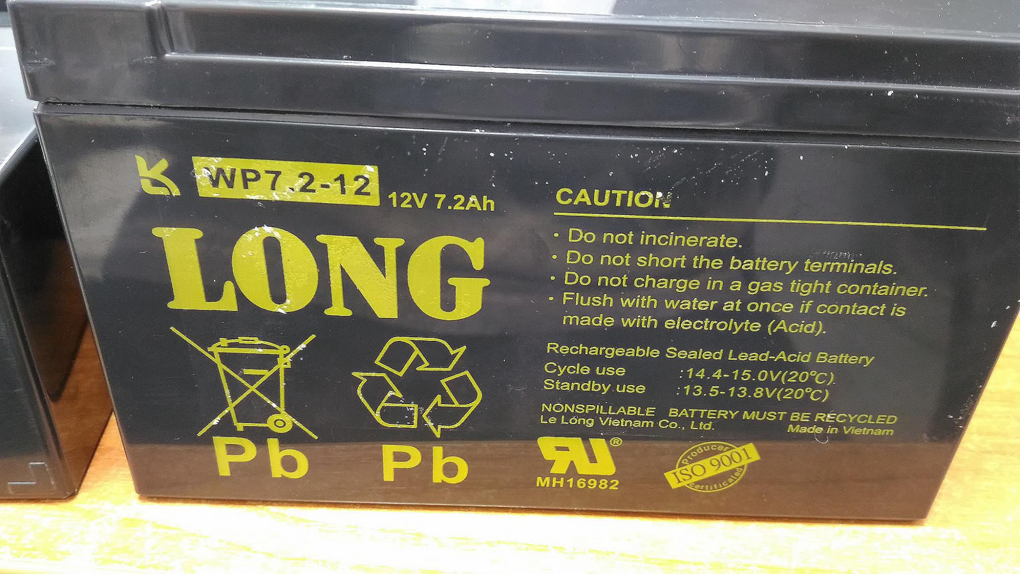

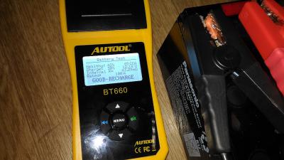

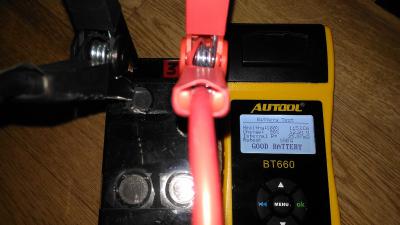

Искал на работе да новых акб ёмкости 7-ач, но не нашёл  :-( за то нашёл "сладкую парочку твикс" ширпотреб Китай Coslight 6-GFM-12 12ач, запрос расшифровки даты производства отправил, получил ответ код не соответствует стандарту  :bw: пришлось подымать доки на складе, фактура 2015года, акб как помню были годичной давности, значит 2014г выпуска.

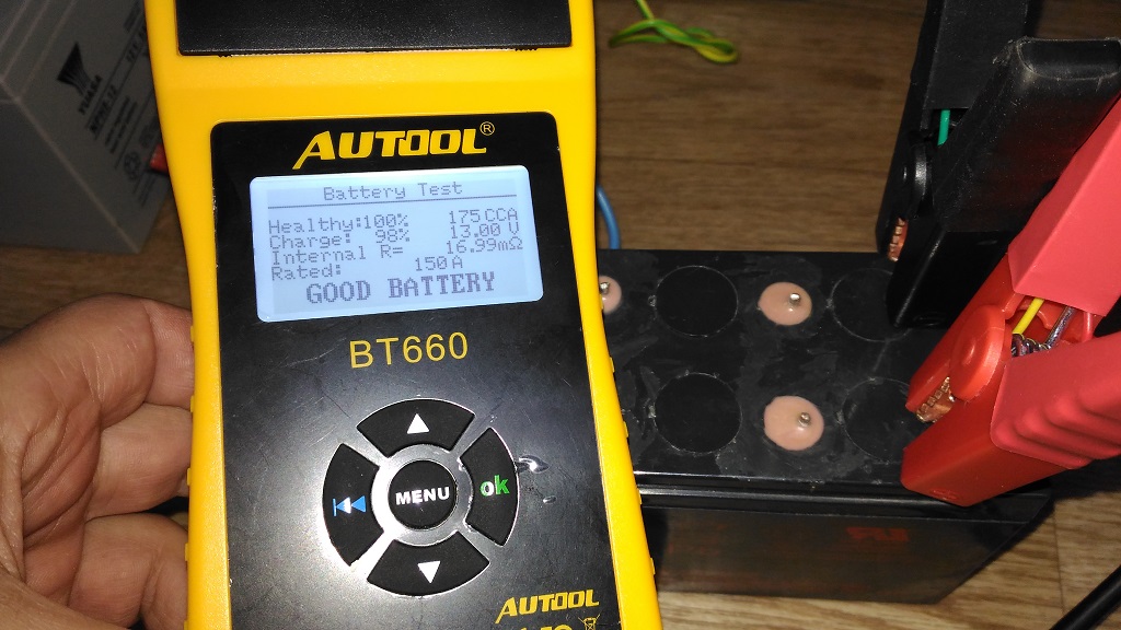

Оба более года простояли в разряженном состоянии в ИБП, в зиму 2018г объект был обесточен и более не включался, апс там разрядился и был снят и сдан на склад только в начале 2020г.

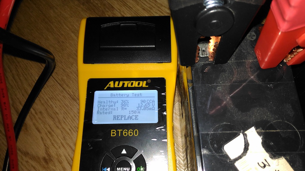

Тестер показывает.
Пока не придумал в какой тест их пустить, но какой нибудь точно будет.
[b-b]UPD 08.02.2020[/b-b] Модернизировал моргалку, снабдил её импульсами ВЧ 100кГц буду испытывать на этих подопытных, на сколько она сможет их восстановить.
Первый акб уже на заряде.
[b-b]UPD 09.02.2020[/b-b]
Заряжался без малого 2е суток, были перерывы на подстроку работы железа, так как возникли ситуации которые ранее не возникали при работе силовой части.
Тест ланкол перед разрядом, акб был в покое около 40минут, акб уже запущен в КТЦ до 12в током 0,1С.
Результат первого разряда вкб №1 до 12в током 1,2мпера, слито [b-b]6,443Ah[/b-b]
Поставлен на второй заряд, далее ктц до 10,5в током 0,1С.
[b-b]UPD 10.02.2020[/b-b]
Заряд продлился 15ч49минут, сделал тест ланкол после 45минут после заряда, поставлен на разряд током 0,1С до 10,5в

Первый ктц до 10,5в током 0,1С, слито [b-b]11,21Ah[/b-b]

Акб №1 после заряда после почти недельного покоя показывает при замере тестером вот такие параметры.
На этом с этим акб я закончил.

[b-b]UPD 20.02.2020[/b-b] Результаты первого ктц для акб №2 следующие - слито [b-b]7,109Ah[/b-b]
