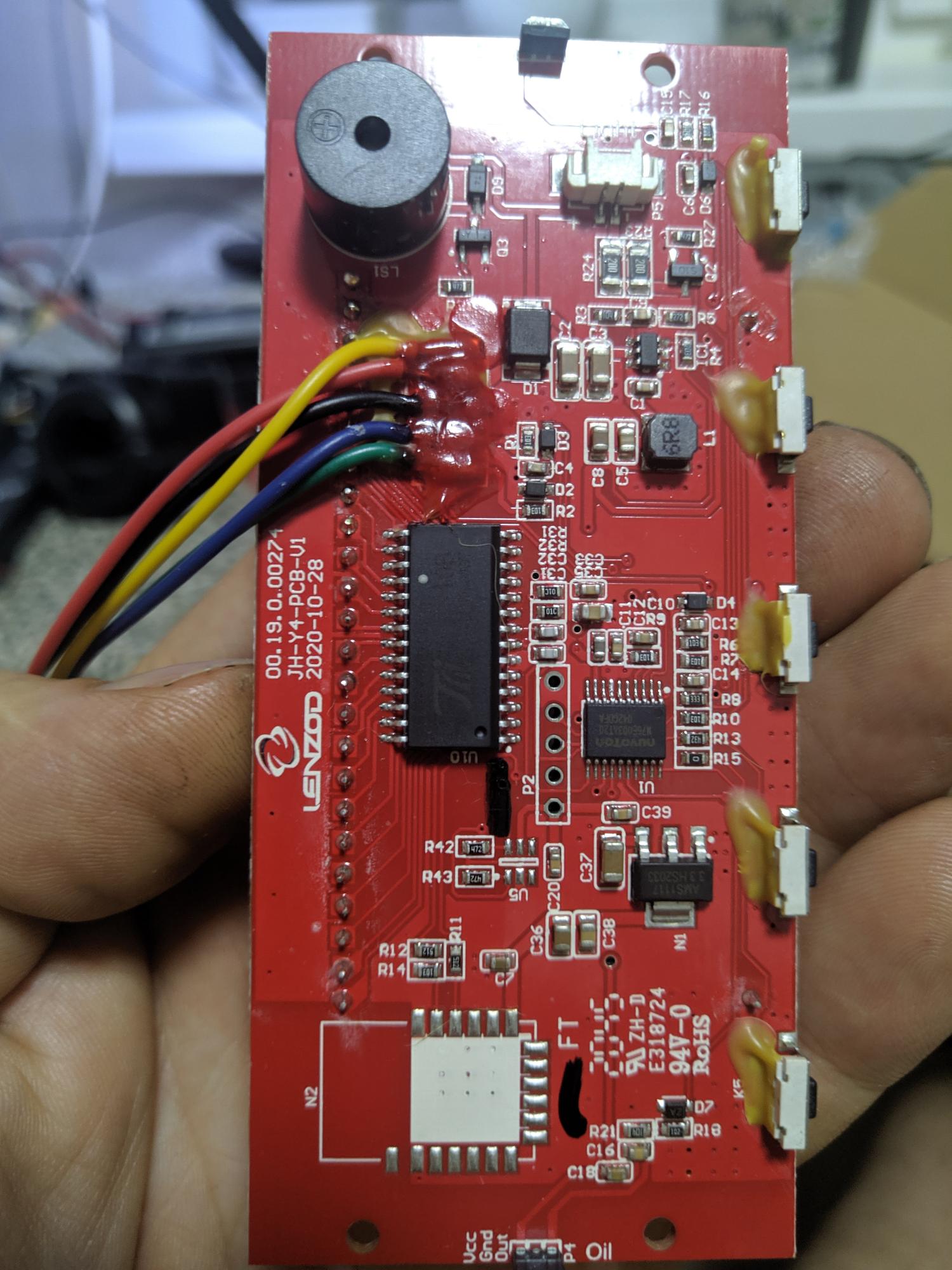

Вынужден снова обратиться за помощью, разбилась матрица дисплея, при этом всё работает. Заказывал  на алике ремкомплект для замены, но посылка  потерялась.Вопрос, если купить плату дисплея и поменять матрицу, будет ли показать или они не взаимозаменяемы?
grad1

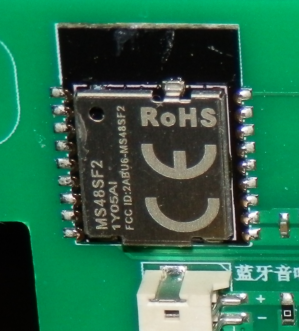

Пришла плата с Алика, не хватает какого-то чипа, где белый квадрат, не подскажите для чего тот чип нужен?
Сергей_1959
#509
Модуль ВТ, в этой версии не нужен.
