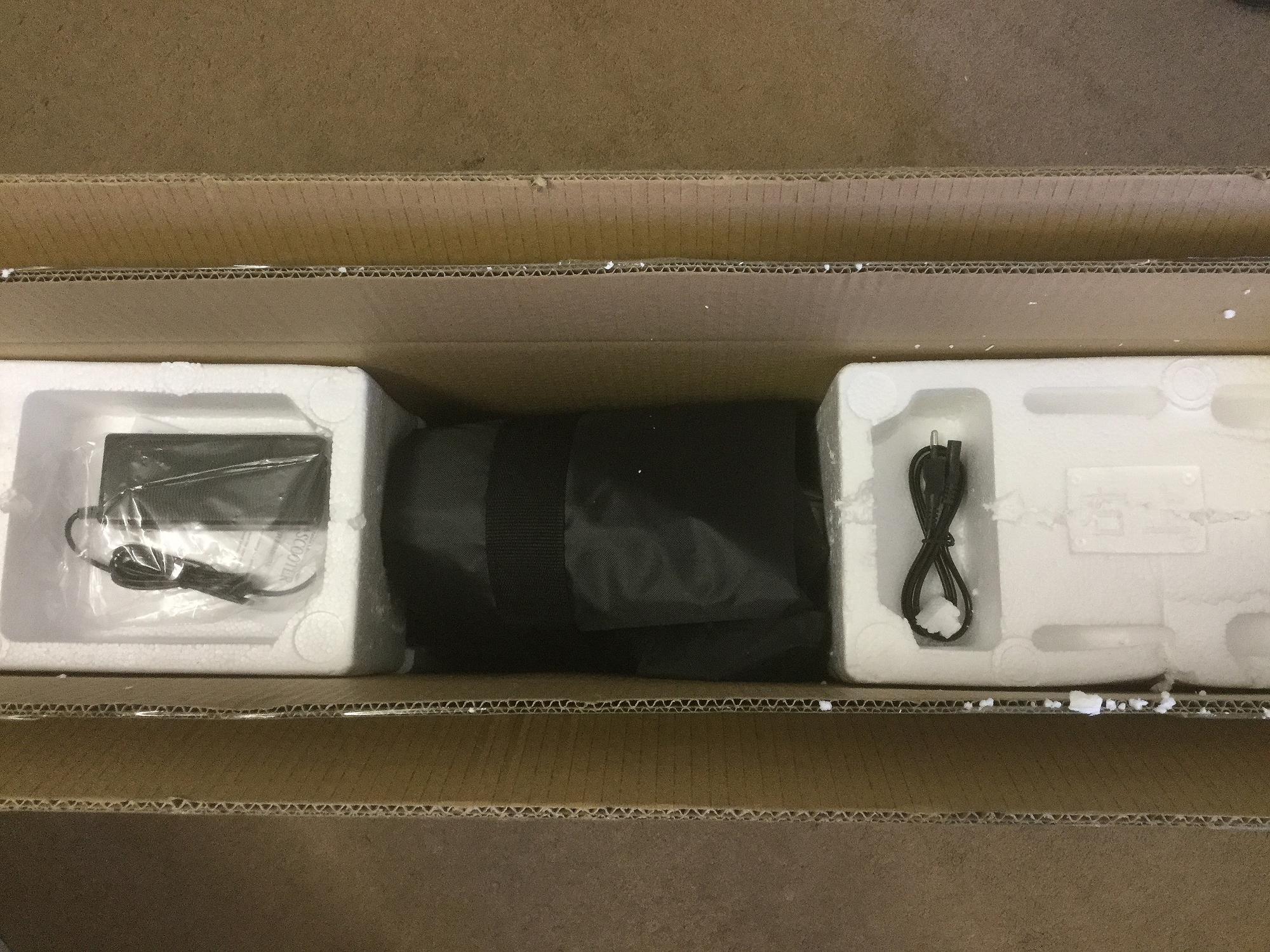

Получил, пока тащил оценил и почувствовал каждый килограмм)
Звук плохой
Сумка есть

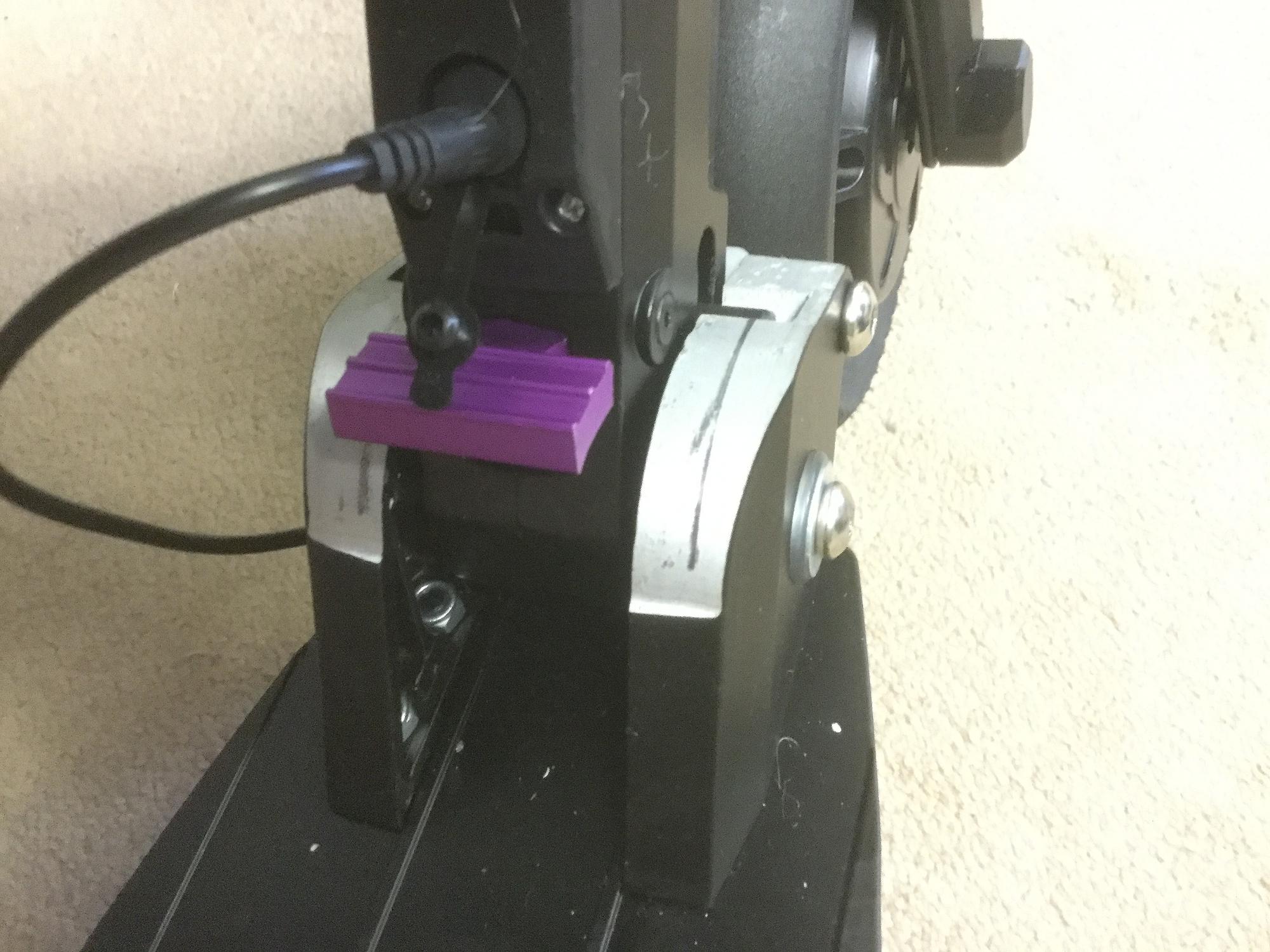

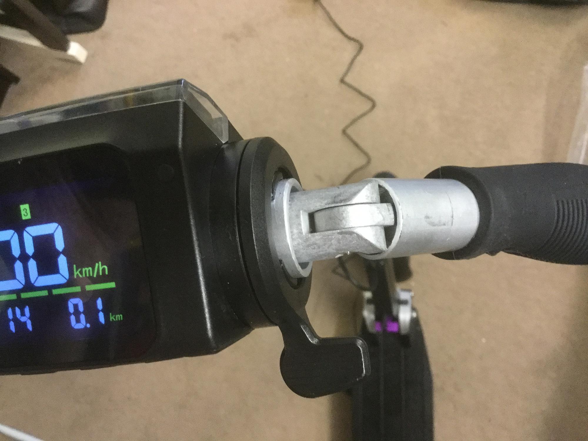

сделайте фото кронштейнов складывания с наружней и внутренней стороны.
фото.
система складывания ручек металлическая?
ответ: да

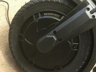

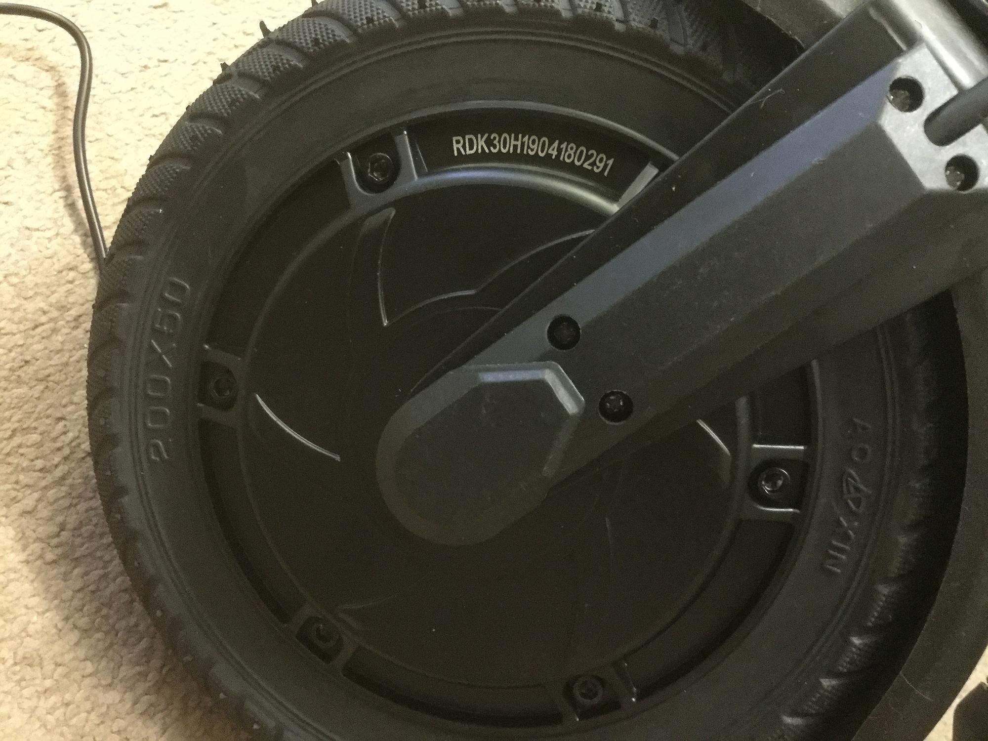

какая маркировка на мк?
ответ: rdk30h (30 мм высотой)

-складной механизм фото
-Складной ручек алюминий фото
-мотор
