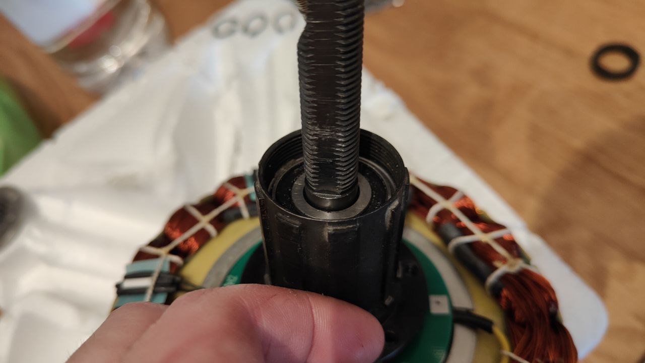

bc123321cb
Приветствую.
Имеется агрегат xf19c 500w уже примерно 1.5 года. Сразу как пришел приделал в него датчик температуры и, вероятно, не совсем неправильно его обратно собрал...
Примерно через 20-30км появился призвук как будто внутри что-то цепляет.
Очень похоже как на этом видео, 38-41с:
https://youtu.be/Z3vT8yElfWo?t=38
Призвук этот плавающий - может быть, может не быть. Он проявляется в такт полному обороту колеса, если на педалях ехать - громкость призвука падает вплоть до полного исчезновения.
Сейчас дошли руки до обслуживания/переборки двигателя, и хотелось бы избавится от того призвука и правильно собрать его.
Внутри было 6 стопорных колец: 3 на нейлоновых шестернях, 1 сразу за кожухом с магнитами, 1 за шестерней, что прикручивается к этому кожуху... откуда еще одна не могу понять, по размеру такая же как на нейлоновый шестернях, то есть в итоге 2шт одного размера, 4шт другого.
Как правильно должен крепиться барабан - только на 6 винтах или же еще дополнительно как-то прижиматься на оси?
Где какая гайка должна быть и сколько шайб
