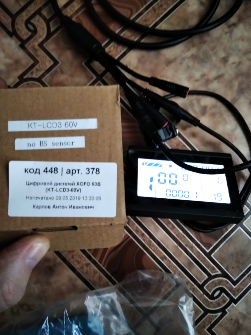

"Всё работает", но столкнулся с проблемой: дисплей KT LCD-3 ver 3.0 0L, оставшийся у меня еще с предыдущего комплекта, перестает работать при напряжении более 54В. Даже при 54В включается через раз. При напряжении 54-55В, перестаёт включаться, "вспыхивая" только на мгновение. А выше 55В - вообще никак. Ставлю его на старый комплект 36В - всё норм. Я читал, тут на форуме, что эти LCD вроде переваривают, в массе своей, напряжение до 60В. Мне, получается "не свезло" или плохо читал? Можно что-то с ним сделать, чтобы заработал или уже подбирать замену?
Кто знает, реально ли бывают варианты KT LCD-3, которые работают от 24-72 ? У китайцев столько лотов, что не поймешь где правда. Модели на 60-72 смогут работать от 52 ? (получается, даже от 41-42В даже).

Цитата: Олег Седой от 27 Фев. 2022 в 15:28На всякий случай хотел сказать, что LCD3 на 60в спокойно работает с контроллерами на 48в.
А то были некоторые сомнения.
Доброго времени суток! Это вот та версия, что китайцами представляется как "60-72В" ?
