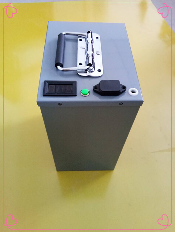

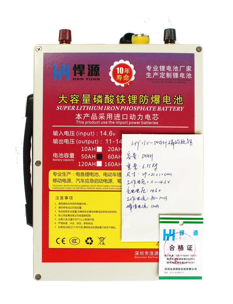

[user]Vitaliy999[/user], скорее всего емкость этих аков приукрашена.  яб купил,  если бы прям так сильно понравилась. я тоже обращал на подобные коробочки внимание в свое время, но подвернулись банки по серьезнее. и теперь ящичек весит 30 кг.
FobOrgan
[user]Vitaliy999[/user], ёмкость там будет около 60Ач, ток ампер 100,  200-300 там контакты по виду не особо выдержать, но даже с такими характеристиками  за 12000 вроде бы нормально, жалко всё же usb нет. Что вы к нему подключать собираетесь?
Vitaliy999
[user]FobOrgan[/user],
Лодочный электромотор, не мотора не лодки ещё нет.  Там есть ещё 120ач 11.5кг.

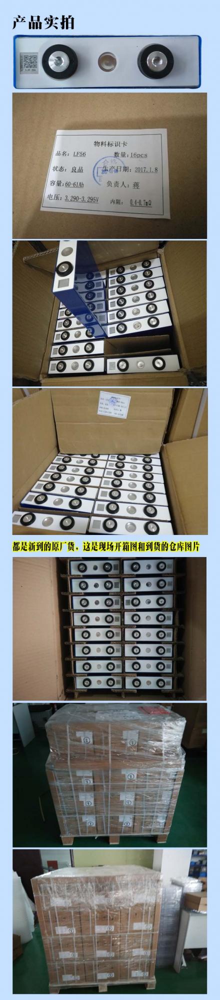

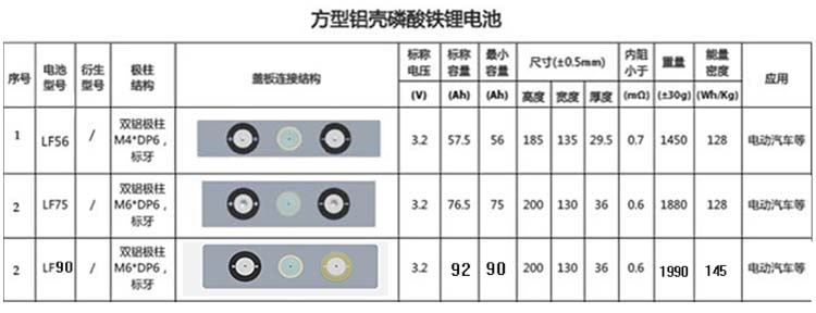

Вообще там ещё такие есть
Добавлено 28 Авг. 2017 в 08:28
2500 за одну баночку лифера 90ач.

[user]Vitaliy999[/user], на фотке нарисована наклейка на ящике 60-61 а\ч. даже если так - то эта цена - не цена ! а подарок.
зато в чумаданьчике уже есть бмс  :-)
Vitaliy999
[user]Mex[/user],
На самом деле там написано 56 (в первой строчке), а 60-61 это максимальная ёмкость. Так же там есть 75 и 90.

[user]Vitaliy999[/user], может сейчас аккумы подешевели сильно, я не в курсе, но...
пару лет тому назад банки 40 а\ч стоили под 4000 за банку. я свои аки 40 а\ч покупал за 2100 , и на  тот момент это было супер выгодно. грубо говоря я взял по старому курсу 30, а на тот момент доллар стоил около 50-60р.
вот и считайте. сравните  с другими магазинами, не думаю что ценник везде такой как вы нашли. ну а чумодан чем хорошь.... можно сказаь что он тоже не дорого, так как он уже готов к эксплуатации, имеет хорошую емкость, возможно и не врут... так как пакеты мягкие и сразу минус упаковка по вес\квт\ч.
клеммы это из далека мелкие, сам то он не так уж и маленький, думаю шпильки не менее м8.
и сильно не разгоняйтесь, бывает что они заманивают дешевым ценником, а рядом мелким текстом написана цена за доставку. будьте внимательны  :ку:

Тогда в жестких корпусах элементы более предпочтительны конечно, пакеты всё же пухнут и теряют ёмкость значительно чаще чем корпусные. У таких чемоданов нужно проверять зажаты ли там пакеты или при кантовании ящика нагрузка приходится на торцы пакетов - они этого жуть как не любят.
