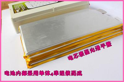

Всем привет! Кто-нибудь покупал такой аккумулятор 12v lifepo
Vitaliy999

Странный чемодан. USB не видно для походных условий. Коробка с вольтметром и БМС. Фосфат ещё как то можно оправдать тем что лёжа на полке даже до упора заряженный не потеряет много ёмкости. Лежали пакеты (не у меня) типа А123 заряженные 3 года почти, ёмкость просела с 20 до 19.5Ач примерно, сопротивление как и было в районе 2мОм. Помоему в такие коробки напрашивается лифер уже "отъездивший своё" на транспорте.

Вы считаете что лифер тяжёлый чтоли? Первый раз такое слышу. На 50ah 12v в районе 4-5кг
Мне нужно для лодочного мотора.

В этом и главный вопрос, может кто брал

Это я имел ввиду при самостоятельном изготовлении. Ну а так там токи небольшие при таком использовании, да и вряд ли там стоит мощная БМС. Поэтому туда наверняка ставят самый дешёвый литий-фосфат. Ничего плохого в нём нету при малом потреблении, малое имеется ввиду что никто такую коробку за 30 минут до нуля засаживать не будет. Тут значительная часть людей ездит на батареях состоящих из элементов с разбора различного оборудования, электромобилей и прочих конструкций где стоят аккумуляторы, годами ездят... или делают батареи из ультрадешёвого лифера и опять таки проблем с ним мало. И этот тип химии батарей очень однообразный по энергоёмкости на килограмм около 0.1кВтч/кг хранит. Отличаются только снимаемым током долговременным, но даже у бюджетных элементов ток = ёмкости в Ач.
Лучше напишите подробнее что там продают цену/ёмкость/вес/выдаваемые токи.
Vitaliy999
12 т.р (с Китая без доставки, с зарядным устройством на 10a) за 100ah 12v 200-300A 9кг  380*260*85
FobOrgan
[user]Vitaliy999[/user], смутное вы что-то написали. Ориентируйтесь тогда по весу 1кг веса это для 12В, точнее 12.8В будет 7.8Ач ёмкости, вес корпуса не считаем. Следовательно 10кг это будет 12В 78Ач.
Аккумуляторы в килограммах блин )))

Общий вес коробочки 12V 100AH 9 кг ток 200-300A
