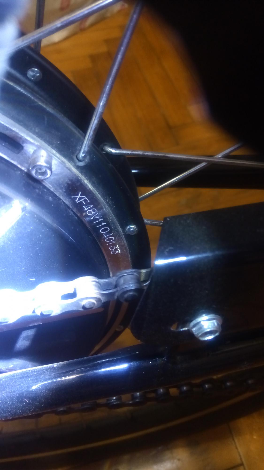

Есть мотор-колесо,...
То есть, для езды со скоростью 40км\ч нужна батарея 64-72В?
Маркировка есть на моторе? Хорошо ещё эдс измерить для полной уверенности.
Andrey11
Цитата: LeoDron от 14 Апр. 2019 в 19:41то у тебя редкий тяговой мотор 14-16Т
Скорее всего да.
Цитата: edw123 от 15 Апр. 2019 в 16:28Маркировка есть на моторе?
Только это:
Нашёл по маркировке XF48V. И правда, тихоходка у меня.
Цитата: Andrey11 от 15 Апр. 2019 в 21:03
Скорее всего да.Только это:
Эдс измерьте.

Цитата: Andrey11 от 15 Апр. 2019 в 21:58
Обыскал форум... Не могу найти как.
Покрутить с известной скоростью, напр 1об/с и измерить переменное напряжение, (лучше осцилографом глянуть) на 2х фазных проводах.

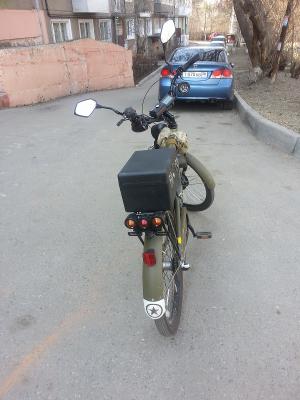

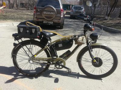

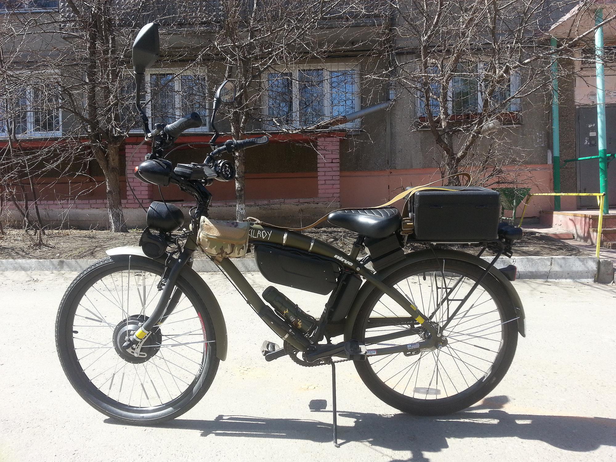

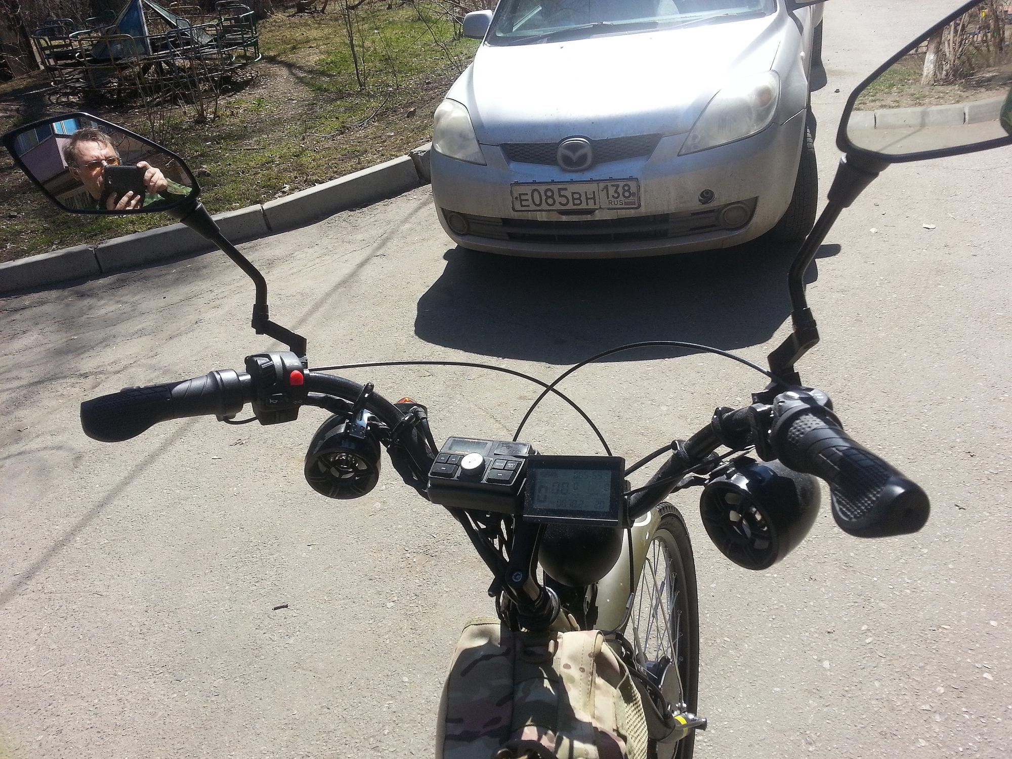

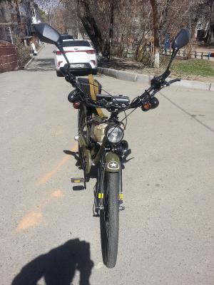

Мой электро велик: мотор колесо XOFO 500Вт 14T , аккумулятор 36В 19Ah. В общем поездив без поворотников, когда каждый пытается задавить (особенно женщины, раз 5 чуть не задавили), я решил не мучиться и полностью поставить весь электро пакет как на мотоцикле. За зиму подобрал и купил необходимые компоненты, и вот, что у меня получилось. Установил: поворотники, фару (габариты, ближний, дальний),в заде стоп-сигнал, переключатель мотоциклетный, установил замок с кнопкой, аудиосистему, сигнализацию, подключил на блок аккумуляторов  12 В  13600 mAh (два аккумулятора 12В по 6800 mAh).  Чтобы легче переносить (у меня второй этаж) установил лямку.
virusaga...
virusaga...
Забыл сказать про звуковой сигнал, поставил стандартный мотоциклетный, теперь все кто в наушниках быстро с дорого уходят.

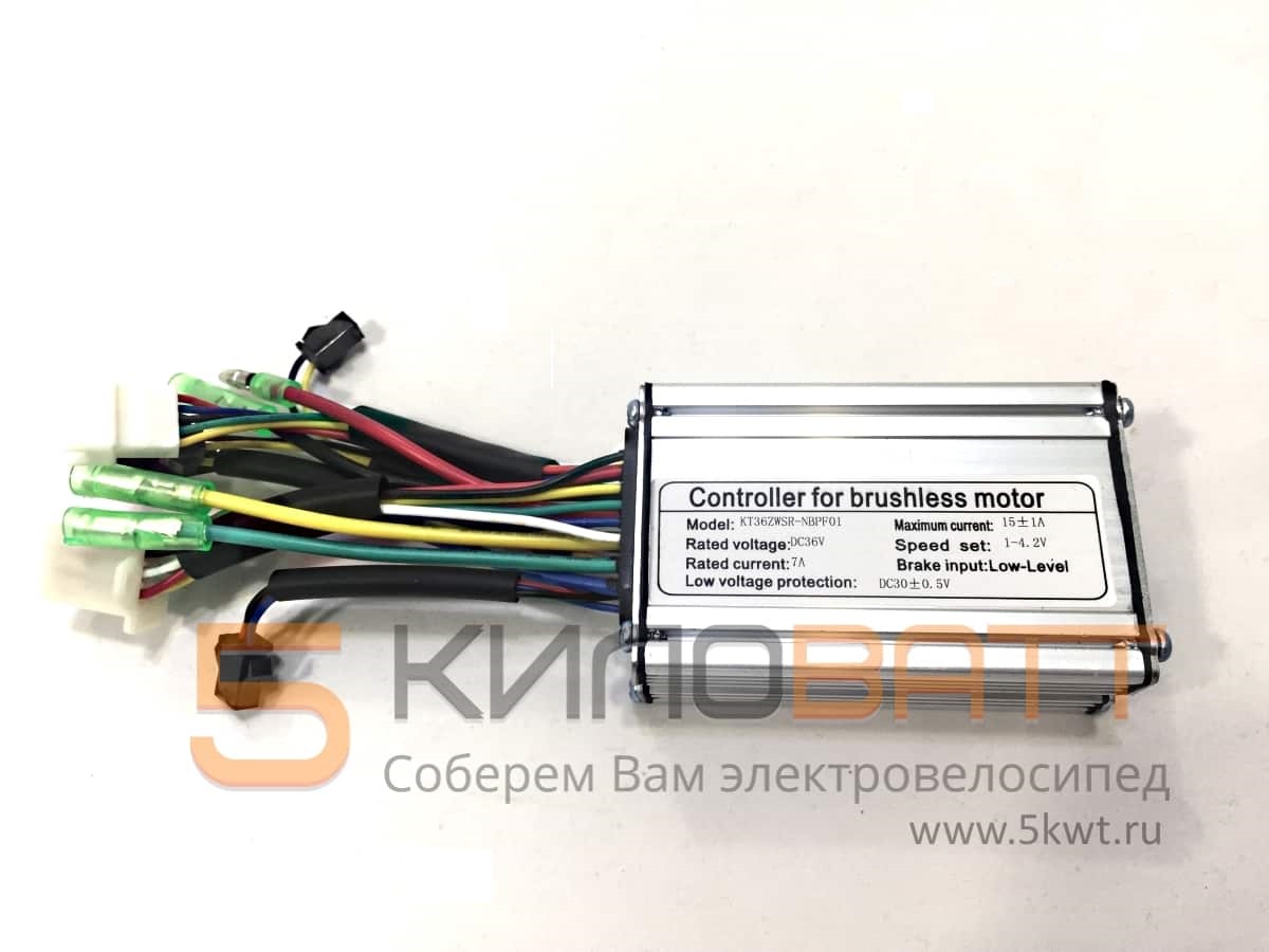

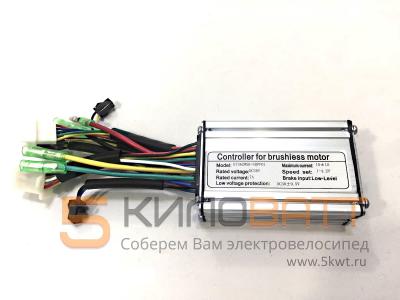

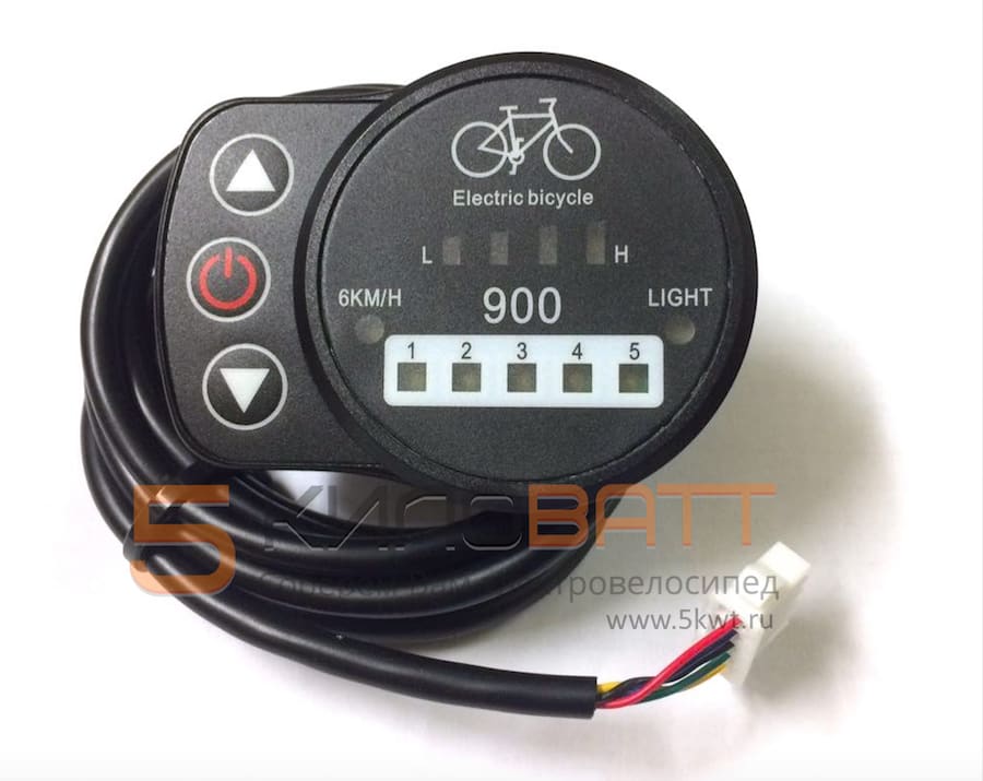

Добавлю свой набор для переделки:
1. Мерида М70S б.у. усиленая аллюминевая рама, заменены все подшипники. Сост Хорошее. Вес 13,7кг.  Куплен за 6000руб.
2. Набор электрофикации: переднее редукторное МК 350-500Ват 36-48В.\ контроллер КТ-15А\LED индикатор\рычаг газа\Провода с герметич.соед.\ Вес колеса 2-ной обод алюминий, спицы толще чем вело - 3800гр. без камеры и покрышки. Комплект проверен и настроен продавцом. Всё как на фото. Цена 13050руб.
3. Аккумуляторы все INR-18650 даты от 03.2017 до 11.2018 от ноутов 100шт., все проверены током 0,5А, ёмкость от 1900 до 2250мА Вес каждой 42-43гр.. Отбракованы были ещё продавцом, мной перепроверены. Планирую собрать 2 батареи "5Х10шт.-36В" и "4Х10шт.-36В". Куплены 100шт. за 2700руб.
4. Литокалла 500 для подбора и тестирования 18650. 1200руб.
5. ВМС 10с. 30А. 780руб.
6. Вольтметр на батарею до ВМС - 56руб.
7. Зарядное устройство 41.8В-1А -300руб.
[b-b] Итого 24.050 руб. самодельный электро вел. [/b-b]
Использоваться предполагается только по пересечённой местности в смешанном стиле, леса, поля в дали от трасс, со скоростью не выше 30км\ч.
Комплект установлен на велосипед и проверен на холостом ходу. Установка заняла около часа.
Кстати, какие подводные камни могут подстерегать при катании на таком наборе?

Вот по этому я и установил все как на мотоцикле, если бы у нас были предусмотрены дороги для велосипедов, проблем бы не было, а так приходится выезжать на проезжую часть.
