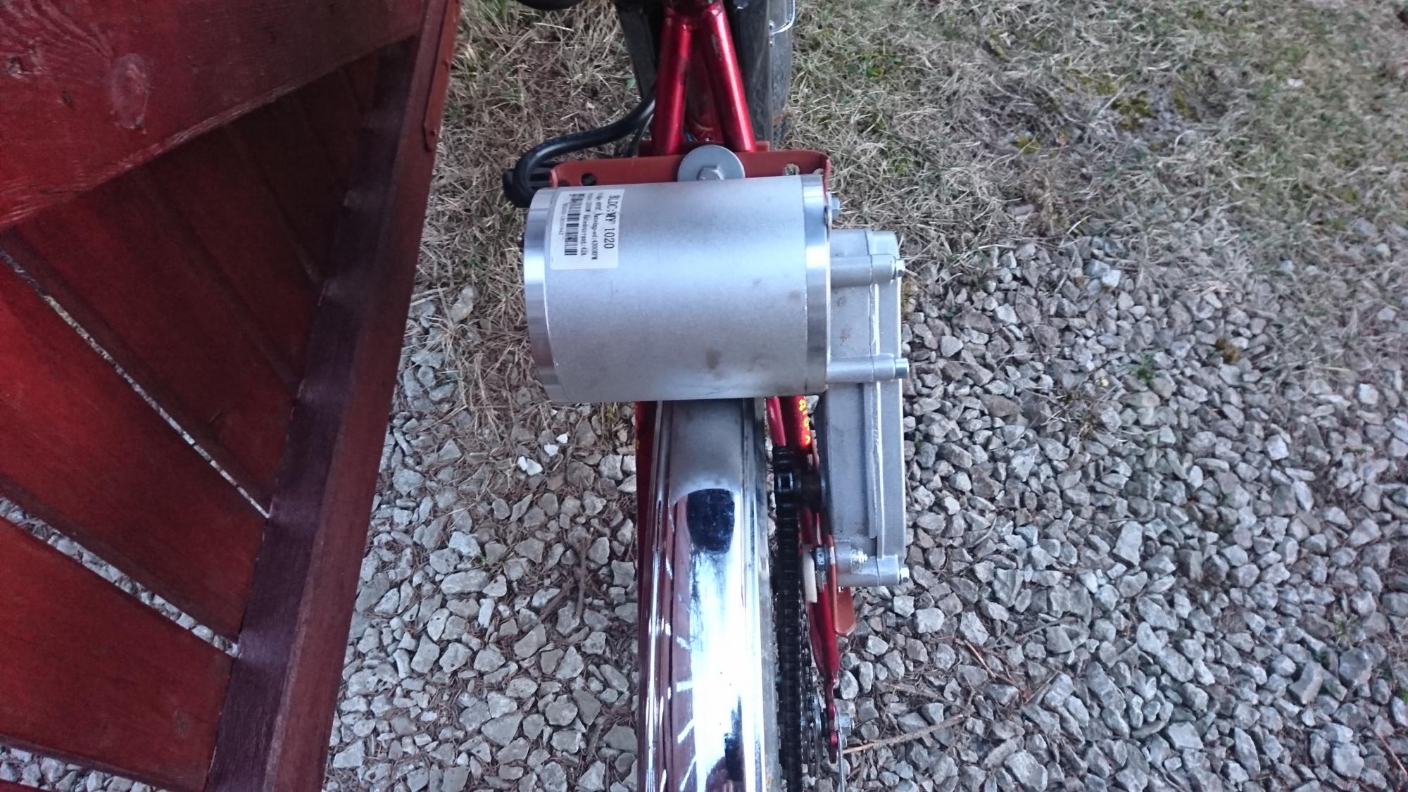

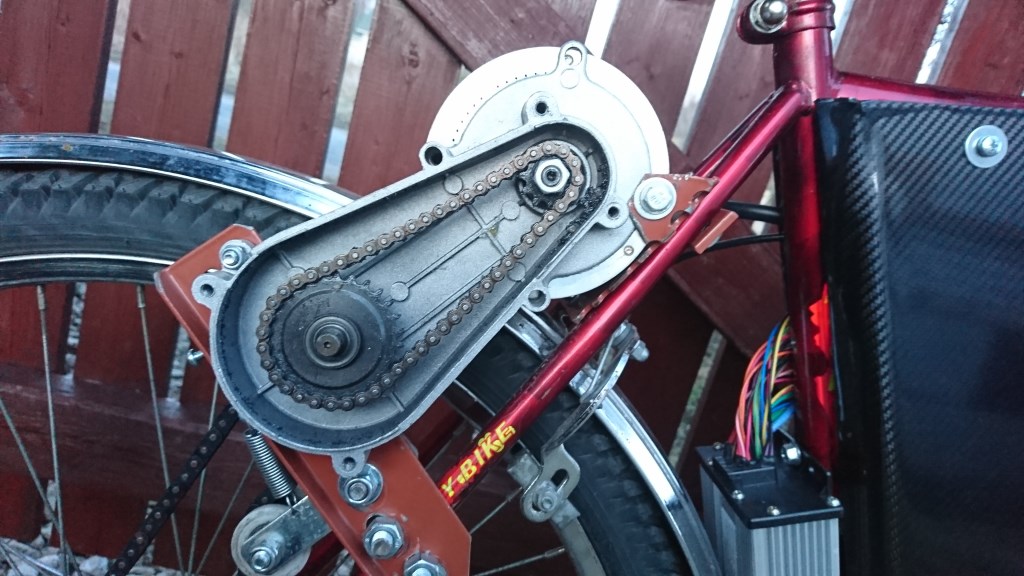

Цитата: edw123 от 04 Апр. 2019 в 18:21Делали какую-то муфту для сопряжения? Запишите небольшой видеоролик "со стороны", чтобы оценить звук.
Надо только лишнее отпилить и звёздочку поменять. Звук от мотора не громкий, на мой взгляд больше звука от протектора покрышек чем от мотора.

Цитата: edw123 от 04 Апр. 2019 в 18:21Вообще как-то для "развитой европейской страны"  довольно необычная конструкция.
Простая и надёжная. С первого захода и в дамки!
В этой конструкции оказывается ещё и что-то лишнее есть?

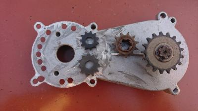

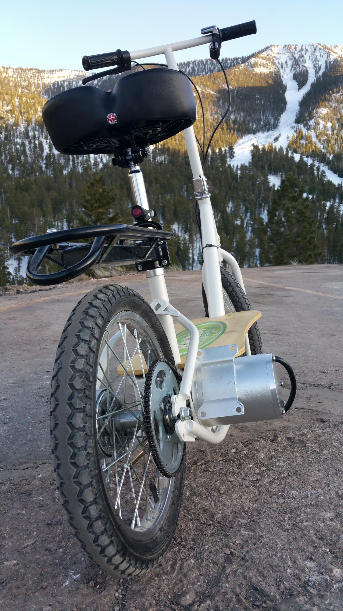

Цитата: maardupatriot от 04 Апр. 2019 в 16:49Мотор KUNRAY MY1020 48V DC 2000W, контроллер тоже KUNRAY 15Mosfet 48V 2000W
Клево, я себе тоже вот недавно поставил точно такой же моторчик и контроллер на свой 16" безпедальник, взамен сгоревшего коллекторника:

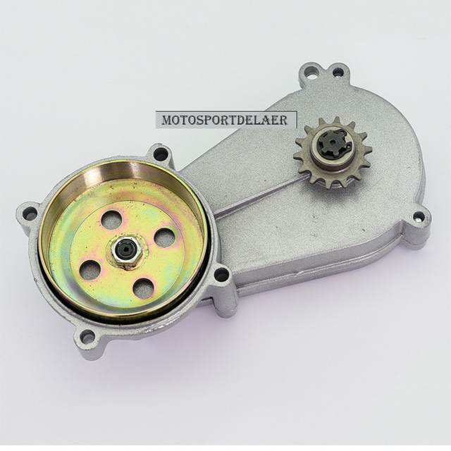

Поставил ведомую шестерню на 80 зубьев (ведущая 11), прет как танк, но слишком резко дергается с места. Поставил 1-ю скорость на контроллере, стало получше, но в будущем, возможно, буду ставить такой же редуктор. Если я правильно понял, у редуктора нужно отвинтить "чашку", и просто использовать вал движка с его штатной шестерней вместо этой чашки?
Michael
[user]Чайнег[/user], а как так получилось что у вас мотор в сторону выпирает, не получилось его спрятать в раме как у [user]Александр.[/user]?
Чайнег
Я просто поставил его вместо штатного, который тоже выпирал (правда, не на столько, он был короче). Для этого даже пришлось заморочиться перекоммутацией фаз и холлов, потому что у этого мотора по умолчанию вращение по часовой стрелке. Этот мотор будет работать всего лишь ассистом двум МК (которых пока нет), когда я еду в настоящие горы. На равнинной же местности, с двумя МК, этот мотор не имеет смысла и будет сниматься. Пример - путешествую по Флориде, мотор снят, смысла в нем нет. Путешествую по Монтане, в горах - мотор установлен, и в особо крутые затяжные подъемы (больше 10%, набор высоты 1-2км) работает как ассист для МК.

maardupatriot
Цитата: Чайнег от 04 Апр. 2019 в 22:13Поставил ведомую шестерню на 80 зубьев (ведущая 11), прет как танк, но слишком резко дергается с места. Поставил 1-ю скорость на контроллере, стало получше, но в будущем, возможно, буду ставить такой же редуктор. Если я правильно понял, у редуктора нужно отвинтить "чашку", и просто использовать вал движка с его штатной шестерней вместо этой чашки?
Снять чашку и отпилить края которые вокруг чашки, плюс на моторе поменять звезду. Ещё можно поменять звезду редуктора, с родной звездой едет 50км/ч то если поставить побольше звезду то скорость
будет 59 км/ч . У меня тоже резко дергается велик, но это скорей всего из за короткого газа, надо что то с ручкой газа мутить, или может слишком дешёвая ручка газа, может подороже будет лучше работать.

Спасибо, буду теперь знать, что делать с таким редуктором.
Я сейчас езжу не с мотоциклетной рукояткой, которая шла в комплекте с мотором, а с отдельно купленным курком под большой палец - так вот, стартует так же резко. Так что, похоже, это свойство либо контроллера, либо самого мотора. Ведь у него сопротивление вращению довольно приличное, поэтому требуется некоторый газ, чтобы его только стронуть с мертвой точки, вот он и "срывается с цепи" потом.
Кстати, по недопониманию схемы выводов, приложенной к мотору, я думал, что по умолчанию у него высокая скорость (на коннекторе, где черный, синий, и желтый провода). А оказалось, это средняя! Чтобы получить наивысшую скорость, нужно замкнуть черный и синий. А низшая скорость = замкнутые черный и желтый. В любом случае, тяга на низах у этого мотора просто отменная!  :wow:

Именно так. Мёртвая точка - это вес экипажа + уклон. Момент в электромоторе создаётся током, а ток - напряжением. И напряжением же создаются обороты. В итоге в "простом" контроллере в номинальном режиме большой момент получается связан с большими оборотами.

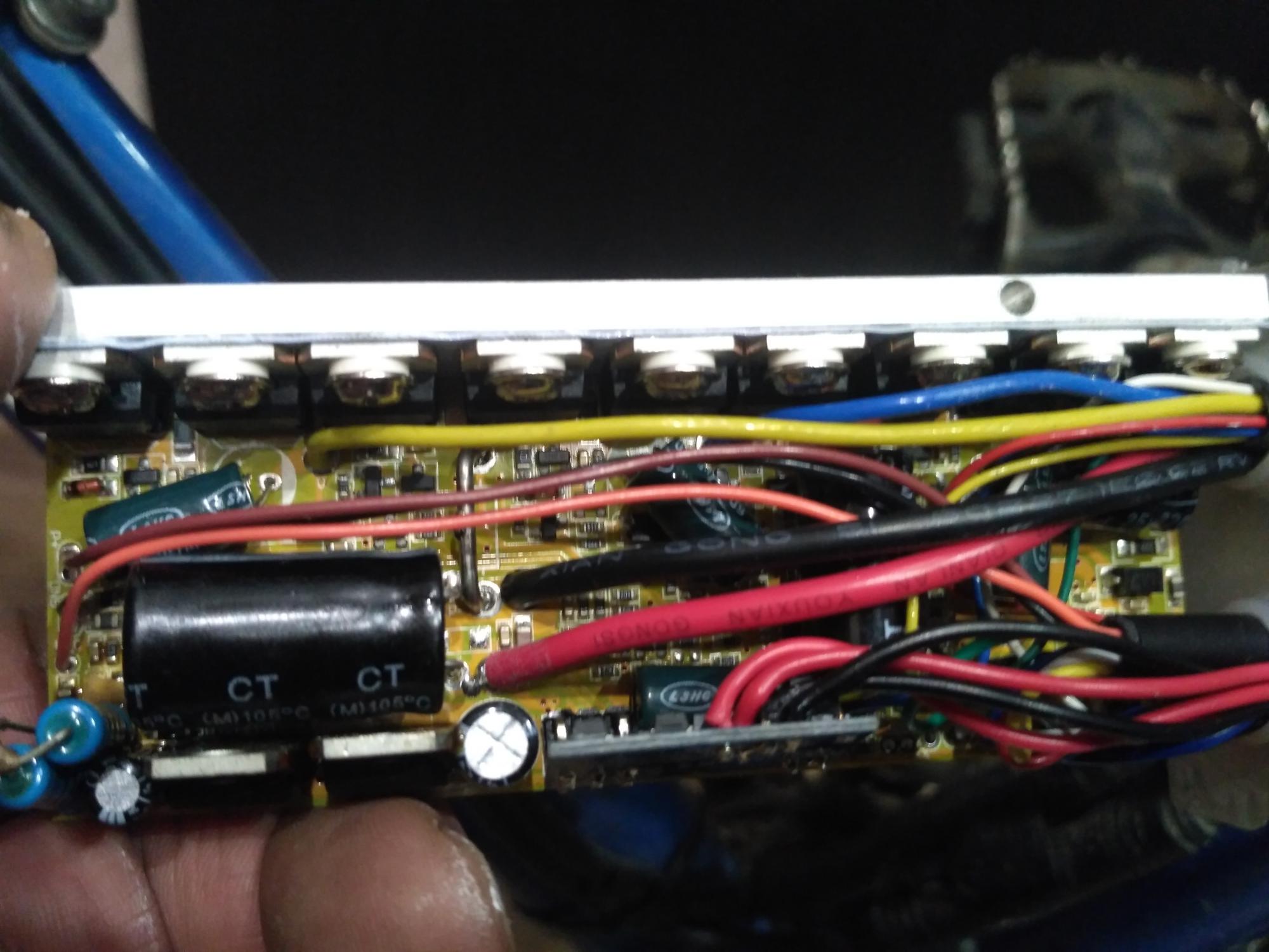

Это свойство дешёвого контроллера. Ручка газа для него задаёт обороты мотора, и если фактические обороты ниже заданных, то контроллер вваливает в мотор весь свой максимальный ток, на который настроен.
Чтобы такого не было, нужен контроллер с токовым управлением, где ручка газа регулирует ток, т.е. момент.

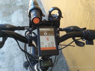

Всем привет! Выехал после зимней спячки, подключив между батареей и контроллером купленный на Али ваттметр. На велосипеде стоит дисплей dpc 14,который показывает напряжение, ток и потребление в мА/ч. Разница в напряжении сразу достигала 0.7 В. После поездки сравнил другие параметры, разница в потреблении почти треть. Может у кого есть опыт проверки такого ваттметра и дисплея контрольным прибором? Минимальное напряжение под нагрузкой, которое видел на дисплее на 3.6 В меньше, того, которое зафиксировал ваттметр. Провода питания контроллера (20, 5 А макс) 20 см сразу показались мне тонкими, к сожалению не посмотрел маркировку. Может ли быть подобная просадка на проводах, либо какой-то из приборов берет показания из воздуха? Какой?
An1965
Вот как раз приборов на фото и не видно-одни показометры :-D, надо взять мультиметр, пусть и китайский тоже, но хотя-бы с двумя знаками после запятой и уже смотреть что и в каком диапазоне на сколько врёт
