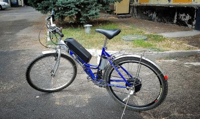

...после знакомства с моим байком,родная тётя захотела электрифицировать свой вел. Используется активно для поездок на работу и дачу.
Вел на 26х колесах, рама стальная, вообщем старый дешёвый агрегат. Для него были куплены следующие компоненты. Редукторный МК на 600W, соответствующий контроллер, съёмная батарея на 48В, тормозные ручки, ручка газа с кнопкой и индикатором. Собрал всё быстро, только пришлось сочинять крепление аккума.  Катается бодро, горки штурмует ненапряжно. Тетя довольна, осваивает.

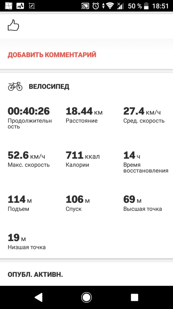

LeoDron
Цитата: maardupatriot от 05 Сен. 2019 в 19:06
Обычно твк и катаюсь.
Интересно то как получается. Компьютер оценил расход на мышечной тяге как 711ккал /18.4 км что примерно  44Втч/км. У мотора для 27км/ч будет чуть больше 10 Втч/км.
Получается, что мотор в четыре раза более эффективен мышечной тяги :eureka:
Тогда, нафиг эти педали! Продукты  не  дешевые ;-D
Негоже линейно сравнивать сильно нелинейные вещи. /:-) Максимальная скорость педалирования - 52,6 км/ч: компутер честно приписывает её к педальщику, что и даёт 711.

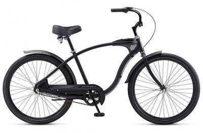

Mrforest
Всем привет. Имею такой вел, хочу электрофицировать. Подскажите что покупать, скорость высокая не нужна (км 25-30) дальность хода км 30 с головой будет
