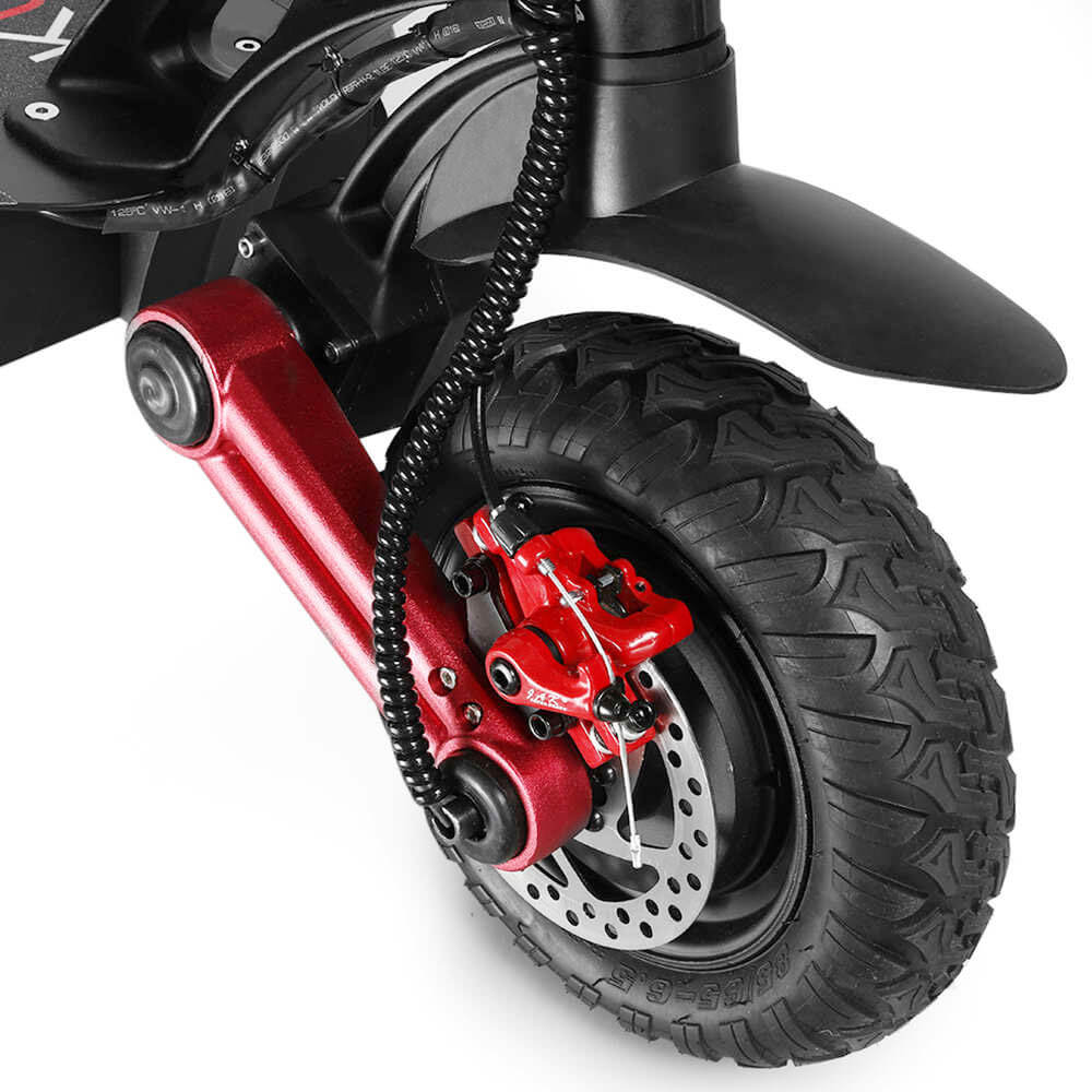

Цитата: velos от 09 Июнь 2021 в 21:08где можно купить такой узел? полумаятник,
конкретно такой - можно бу самокат ушатанный купить с убитой батареей за ~30р но там колесико 10..10.5" причем велосипедных (по внеш диаметру а не по ободу). еще колхозят удлинненные рычаги +1"R но это зло конечно для переда, там вся геометрия по бороде идет и превращается в колымагу.  торсионные эластомеры продаются как запчасть ~3р, их делают кастомные, разной жесткости.

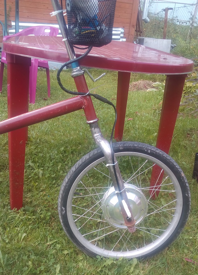

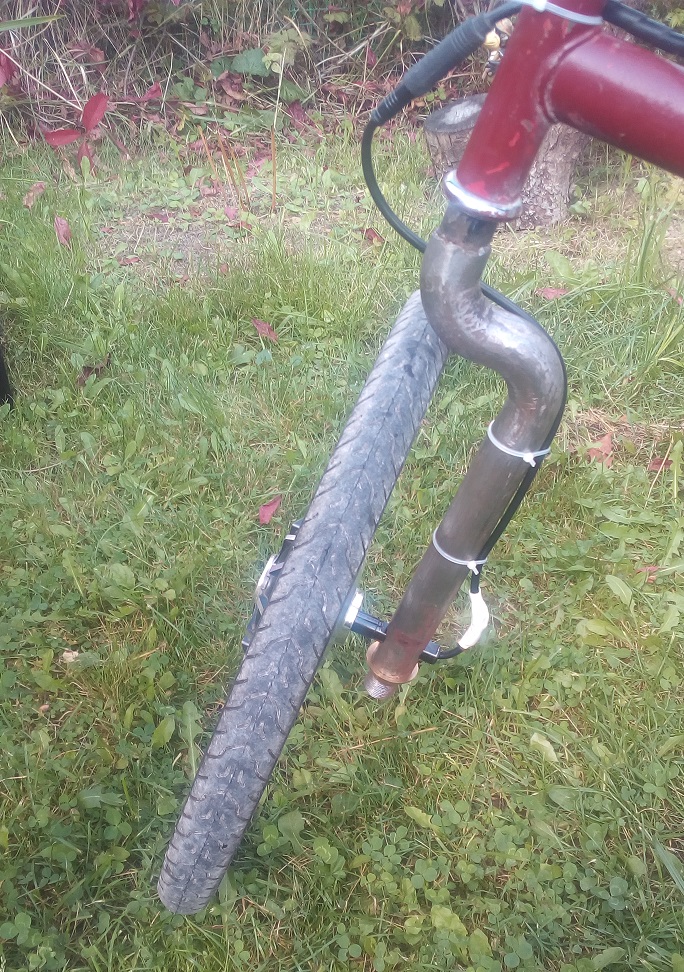

Werter
#52
 Осенью позапрошлого года некоторое время ездил на "Каме" с консольной вилкой.
Точнее, почти на "Электрокаме".
Почти - потому что заспицованное МК от гирика, по сравнению с редукторным, восторга не вызывает.
Хотя, в режиме ассистента ( не более 100%)  его использовать наверно можно.
Но,  с моей хромой ногой ассистент не для меня, так что этот режим  не пробовал.
Сама вилка испытание осенней гравийной дорогой со всякими колдобинами выдержала.
Не покрашена и не зашпаклёвана  - не был в ней   уверен, что бы была возможность увидеть начало трещины.
"Без рук" - на несколько секунд, вел ехал вполне ровно.
Общий  пробег вилки был небольшой, около 30 км, причём, две трети -  в педальном режиме: батарейку в город увёз, а тем временем сын на этой "Каме" катался по окрестностям .
Ему показалось легче прокручивать МК, чем у своего вела заклеить камеру .  :-D
Максимальная скорость была не более 22км/ч,
Материал вилки - водопроводий 1 дюйм, сварная.
Отрезок трубы + 2 поворота на 90 градусов + высокий шток 1-дюймовой китайской вилки.
Крепление МК - внутри 1-й трубы короткая труба на 3/4 дюйма с резьбой и сквозным отверстием под ось верхняя часть которого сделана плоской.
Затягивается водопроводной гайкой на 3/4.
