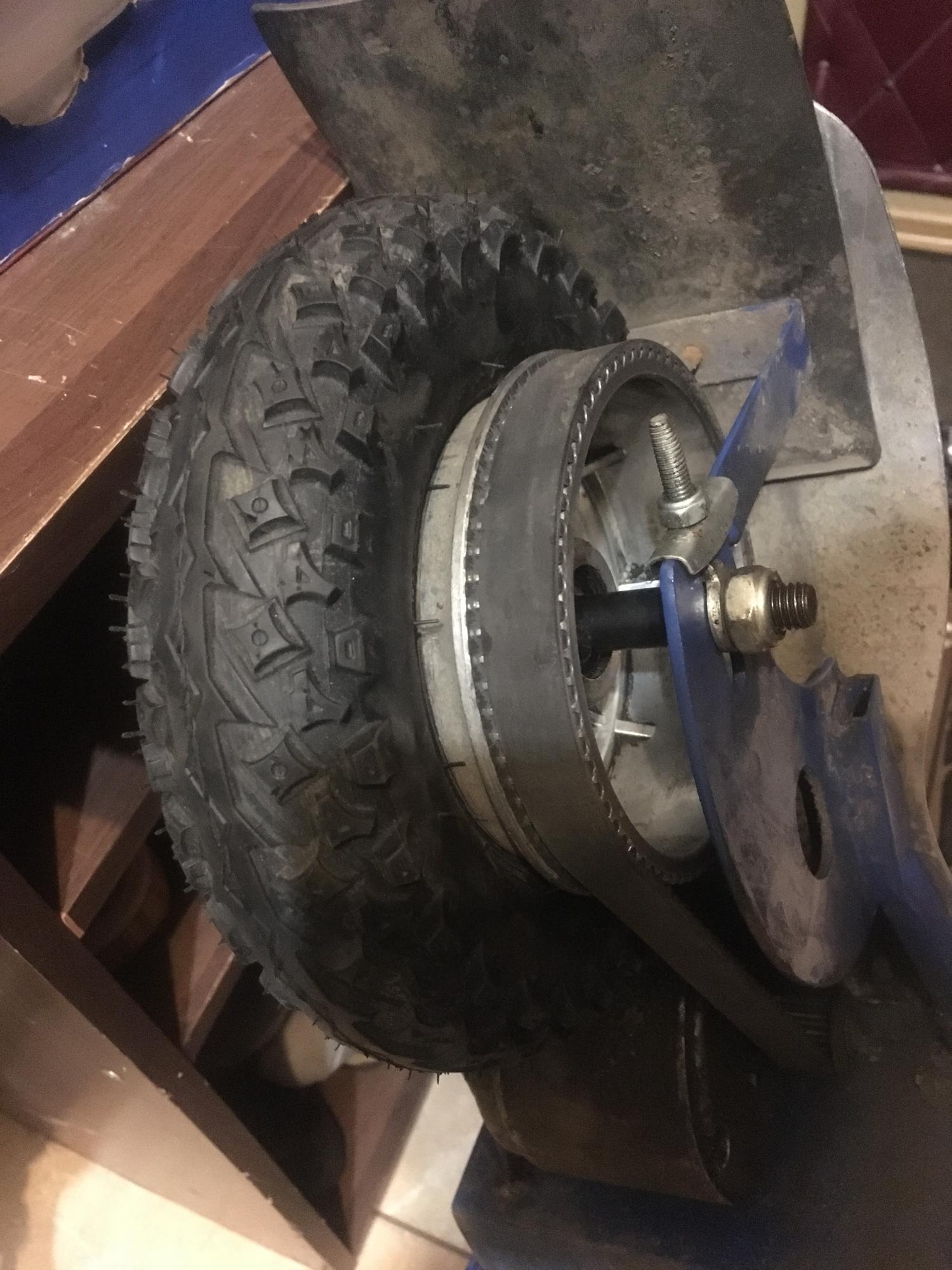

ingener
Никто не встречал возможности приобретения такой заманчивой шины для 8" колес? В Россию не возят, на али нет... :bn:
http://www.monsterscooterparts.com/200x50-8-x2-tire-for-the-razor-phase-two-rds-dirt-scooters-multiple-choices.html
Explore Brabus HD 8"
Full custom offroad 14,5"

ingener
[user]Толян[/user], еще прошлой осенью такая покрышка в Сокольниках стоила всего 400р, жалею, что не купил в запас, сейчас она в комплекте с камерой уже 1600....это в 21 павильоне под Зенитом.
