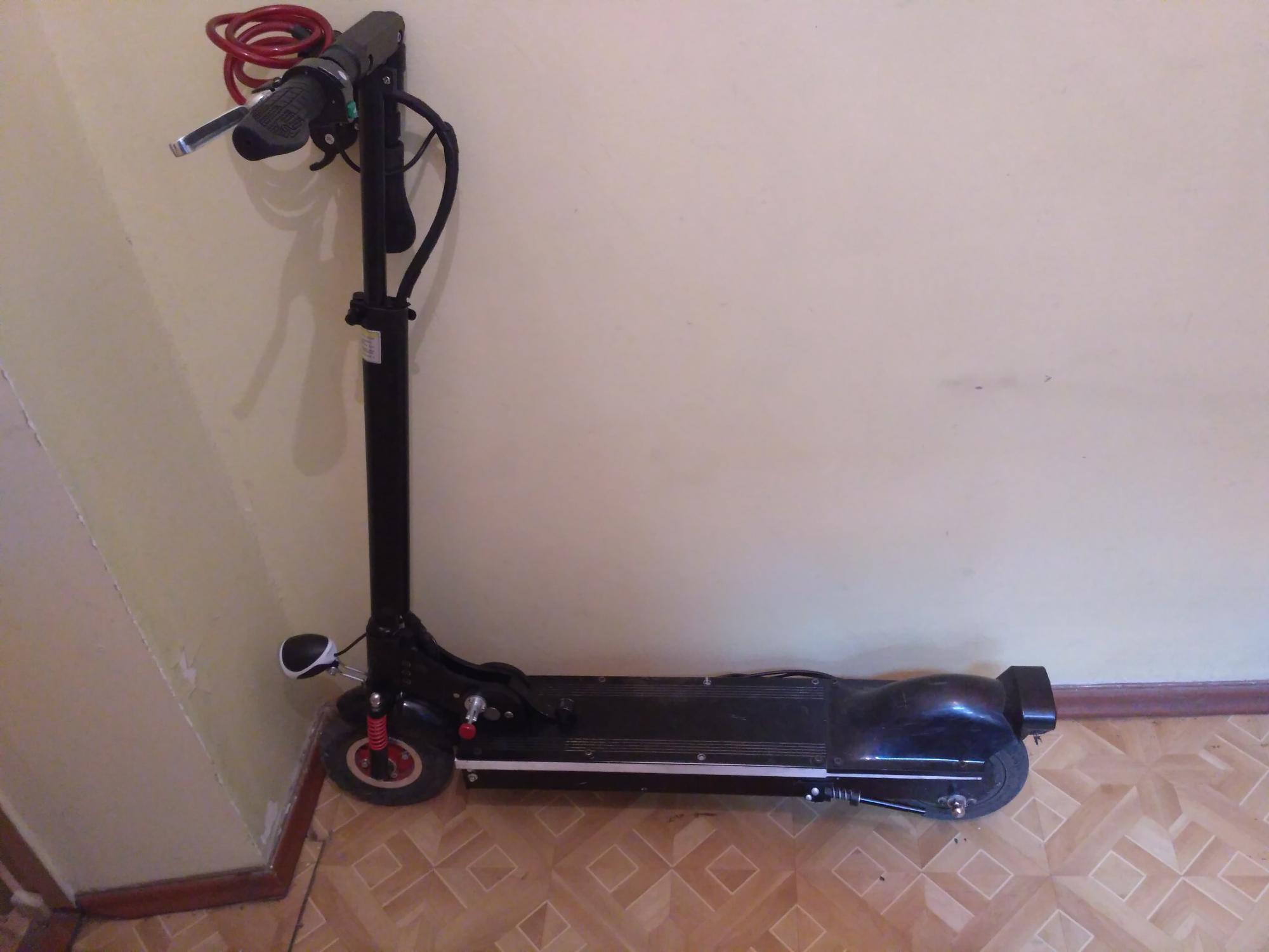

Ребята. Нужна помощь! В этом году купил себе самокат. По паспорту в нем 36В 350Вт. Колеса 8".
Откатал на нем 200 км. Немного переделал (заменил батарею 10Ач на  5 батарей по 4 Ач), но тяги не хватает, у нас горок много (Владивосток). Хочу перевести его на 48В-60В, благо есть  300-400 элементов 18650. Посоветуйте, пожалуйста, МК ватт на 500-700, контроллер который это потянет, и зарядник ампер на 3-5. И БМСку хорошую.

МК менять не надо. Вариантов два: поднять напряжение и/или увеличить ток. Это МК прекрасно переваривает 800w.

То есть надо поменять контроллер на более мощный?
Как подобрать контроллер, чтоб не надо было менять все остальное?
Мои батареи в сумме могут отдать до 30-40 ампер 36 вольт без напряга.

Не видя контроллер сказать сложно. :) Но обычно достаточно залудить шунт либо заменить резисторы (если шунт не проволочный). Больше 16-18А вкачивать не стоит.

ОК. Как только доберусь до контроллера, добавлю фото начинки.
