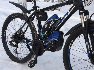

Здравствуйте ! Собрал свой первый  эвел и созрел вопрос могу ли я к щёточному мотору  MY1016Z2 250 Вт 36 подключить батарею из 18650 элементов на 48в и контролёр на 500 вт и на что это повлияет?Мотор подвесной и может быть задействована трансмиссия
Optima Watson
Цитата: lomml от 21 Янв. 2018 в 14:44Здравствуйте ! Собрал свой первый  эвел и созрел вопрос могу ли я к щёточному мотору  MY1016Z2 250 Вт 36 подключить батарею из 18650 элементов на 48в и контролёр на 500 вт и на что это повлияет?
Приветствую.
У меня 2-х моторный вел. Переднее МК - редукторник XF 36V, 350W, а для привода заднего колеса стоит навесной коллекторник MY1016Z2 250 Вт 24 В.
Оба мотора питаются от 36В литий-ионного аккума, но через DC/DC повышайку напругой 54 В.
При этом, для коллекторника MY1016Z2 применен контроллер 250 Вт на ном ток 24 В.
Зачем вам контроллер на 500 Вт? Мой коллекторник кушает 54 В уже два сезона через 250 Вт контроллер.
Всё работает нормально. Ничего не греется. Проблем нет.
Фотки скину, если будет интересно.

lomml
[user]Optima Watson[/user], Здравствуйте!Спасибо за ответ.Просто я не очень силён в электронике я больше по механике щарю,почитав разные форумы и зделал вывод что заявленный характеристики можно увеличить в несколько раз вот я и думаю ,если я увеличу вольтаж и контроллёр поменяю на 500 вват ,то что это даст? меня больше интересует презвость с места(чтобы не часто переключать на пониженную передачу) то как он сейчас тянет вполне устраивает(понимаю что моторчик 250вт) и максималка 32 (на не самой повышенной передаче и в горки крутые тянет ,тоже не на самой пониженной .просто интересно как он поведёт себя если увеличить и вольтаж и контроллёр  и хотелось бы без плохих послетствий для моторчика и всего остального.

Отвечаю. Ваш мотор пережует 48 В с легкость непринужденой. Если денег не жалко, то можете и контроллер на 500 Вт купить, но это уже личное дело каждого :kidding:
Повышение напряжения добавит немного оборотов и чуть-чуть момента. Если вам надо резво стартовать или покорят эвересты, то это крайне мало чего даст. Для езды по плоскачу добавка скорости небольшая будет ощущаться, а для резвых стартов надо увеличивать момент, подбирать ведомую звезду на задней втулке на соответствующее вашему запросу количеству её зубьев.
lomml
[user]Optima Watson[/user], Спасибо,это я понял, а контроллёр поменять хочу ,потому что может выдаст больше ампер ,чем сейчас стоит на 350 вт.И ещё вопрос я правильно понимаю что сейчас моя акб  36в и 10,4аh может 1 час питать мотор на максимуме?
Optima Watson
Смотрите, во первых, контроллер не выдает на гора амперы, он их просто ,без заумностей сказать, через себя пропускает от АКБ до обмоток мотора пропорционально повороту ручки газа и моменту сопротивления вращению колеса относительно препятствия качению (густая глистая зрязь, глубокая песчаная колея, глубокий рыхлый снег и т.д.).
У меня на МК мощностью 350 Вт стоит контроллер тоже на 350 Вт. В кратковременных пиковых нагрузках (например, заездах на незатяжные пригорки) я нагружаю мотор до 700-800 Вт без какого либо заметного нагрева, мотора.  А контроллер при этом остается практически той же температуры. При этом по паспорту значится номинальный ток контроллера 17 А, хотя в пиках через него проходит и до 20 А.
Абсолютно не вижу никакой нужды надуманно и бесцельно ставить на мотор 350 Вт контроллер 500 Вт. Повторяю, вам это не нужно, ну может на потом, если двигатель замените на 500-600 Вт.
Хватит ли 10 Ач на час работы гашетки до упора? Тут надо смотреть не на часы, а на пройденные километры,
количество которых будет зависеть от множества неизвестных - какой будет встречный или попутный ветер, какой будет асфальт - мокрый, сухой, в колдобинах, ямах или в грязи, да и будет ли тот асфальт, а не грунтовка, сколько будет подъемов с каким уклоном и протяжением и т. д и т. п. :-)
У меня АКБ 350 Вт 10 Ач, мне хватает на одной зарядке доехать до дачи 18 км и вернуться назад. Итого на 36 км. Если усредненно ехать со скоростью 36 км/ч, то это и составит 1 час по времени, но не на максималке и беспрерывно.
Еще хочу спросить, вы писали, что у вас двигатель MY1016Z2, а на фотке у вас кареточный движок, или это другой велос?
