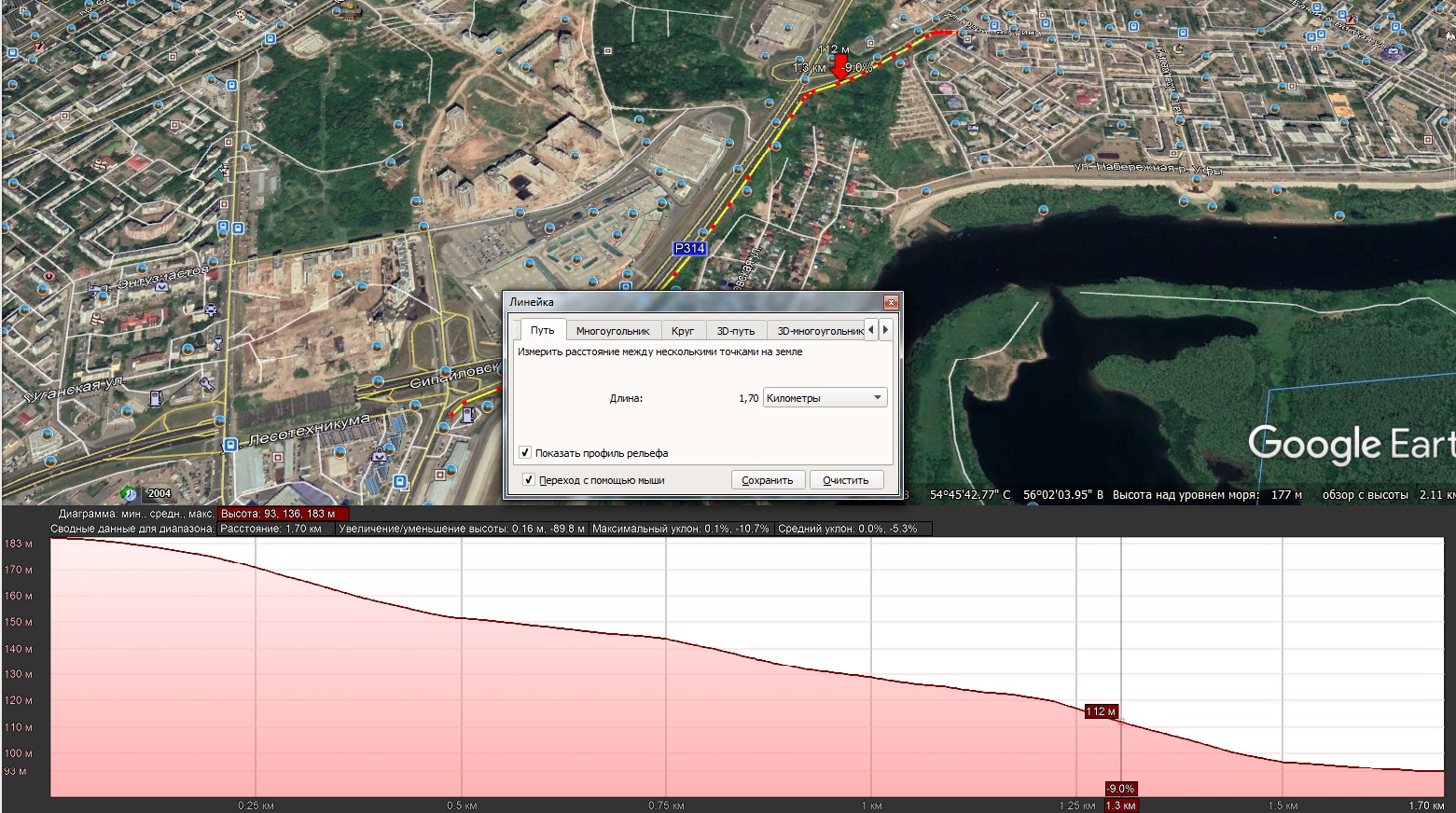

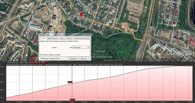

Morr_A
[user]edw123[/user], да ерунда всё, вот на эти горки ездил на моторчике 350Вт с ограничением тока батарейного 11А на 48-52В.
На эту заезжается с небольшим усилием на педалях, скорость 19-25 км/ч, моторчик не греется вообще.
Эта покруче, скорость падает до 12-15 км/ч, соответственно тяжелее крутить, мотор меньше помогает.
350вт от 250 не зря отличают. И это по асфальту, а [user]Mik Zag[/user] хочет "всё вне асфальта".
