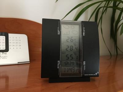

В ето время года жара стоит дикая,чтобы покататься на велике встаю в 6 утра,а то потом нехочится выходить издому
Температура на улице и в доме.
