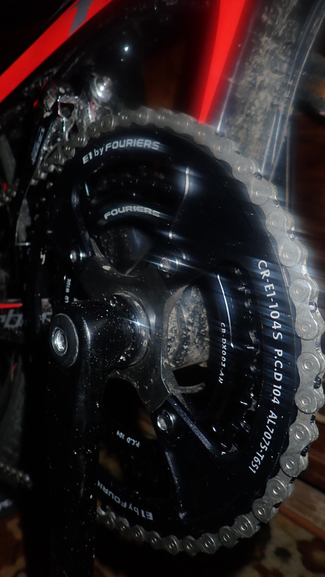

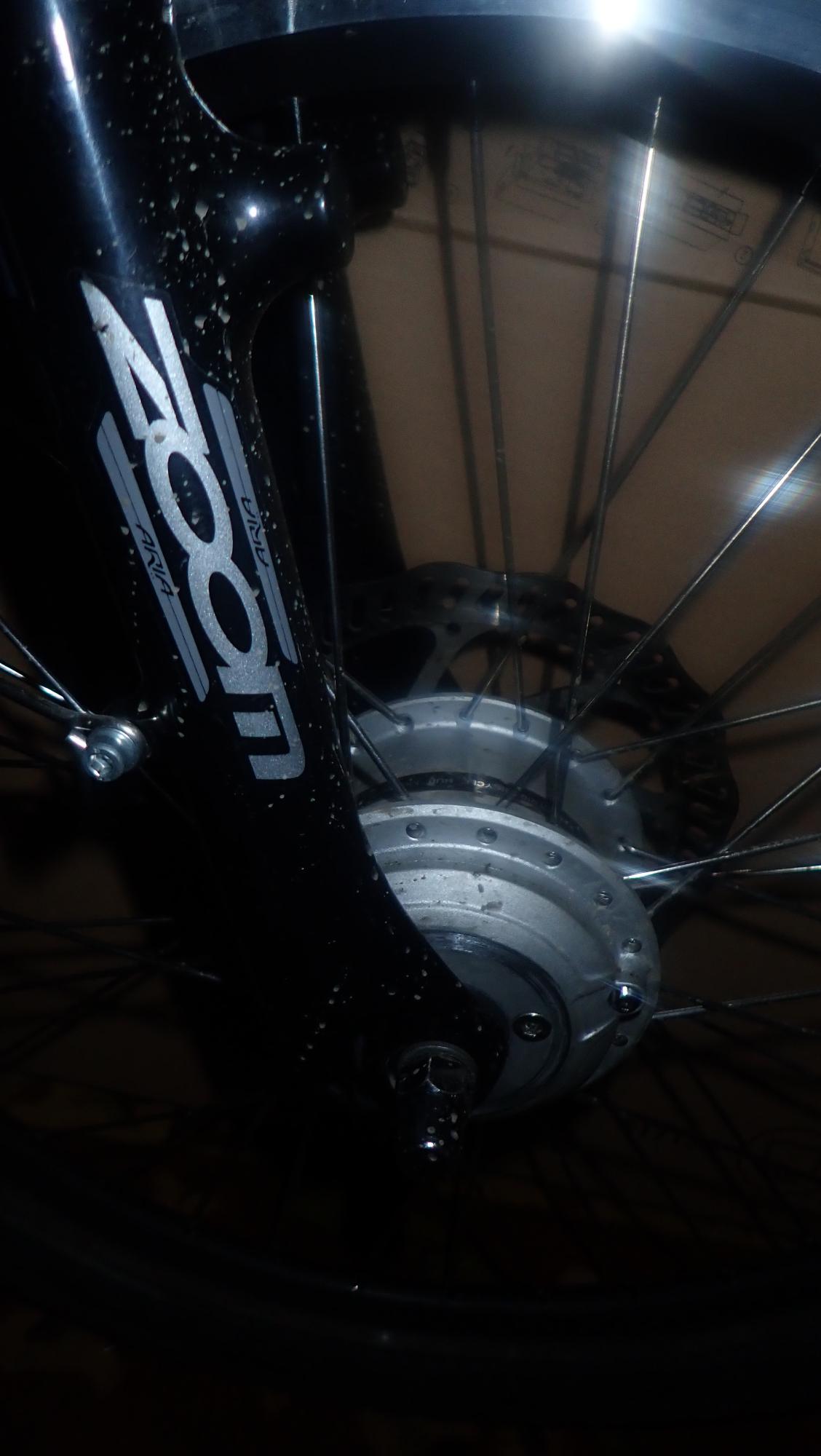

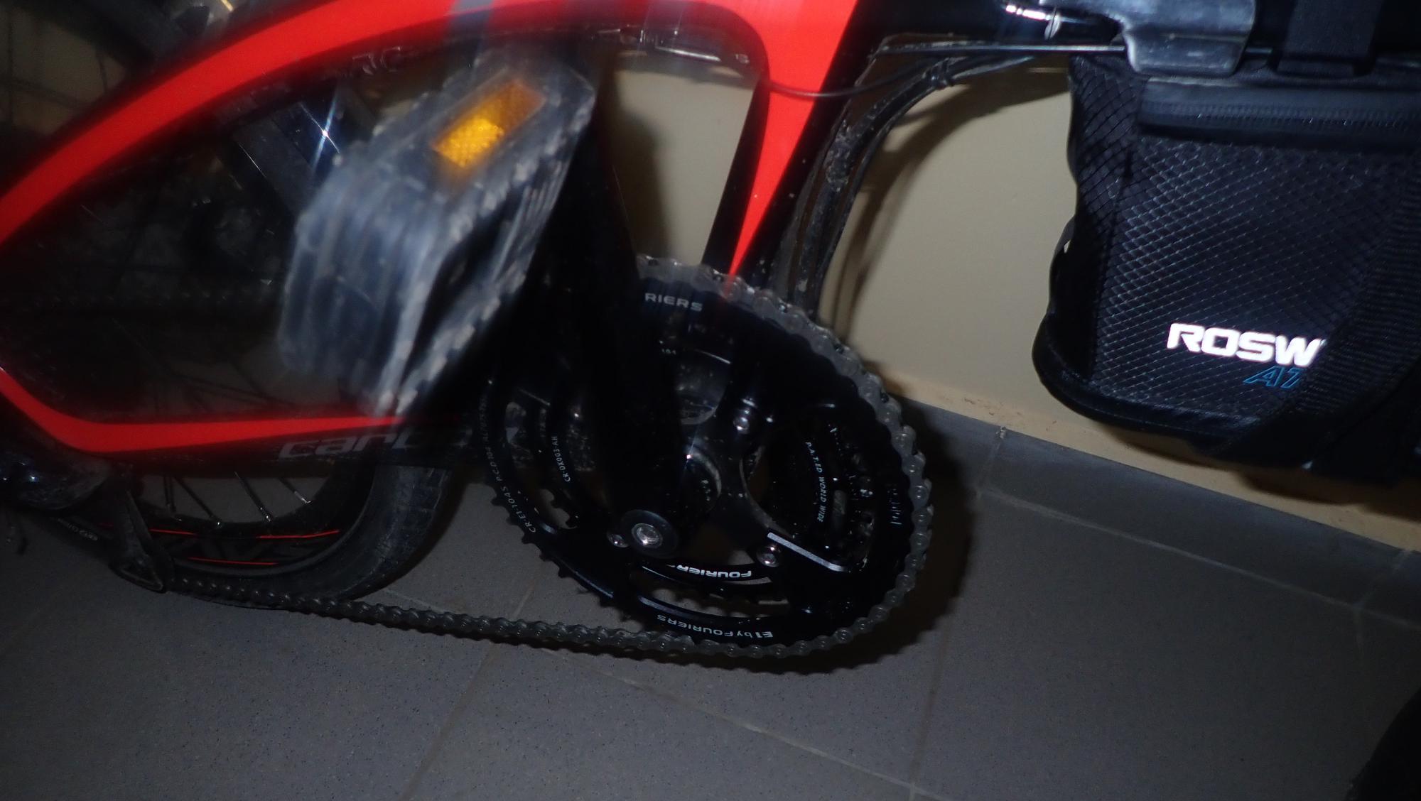

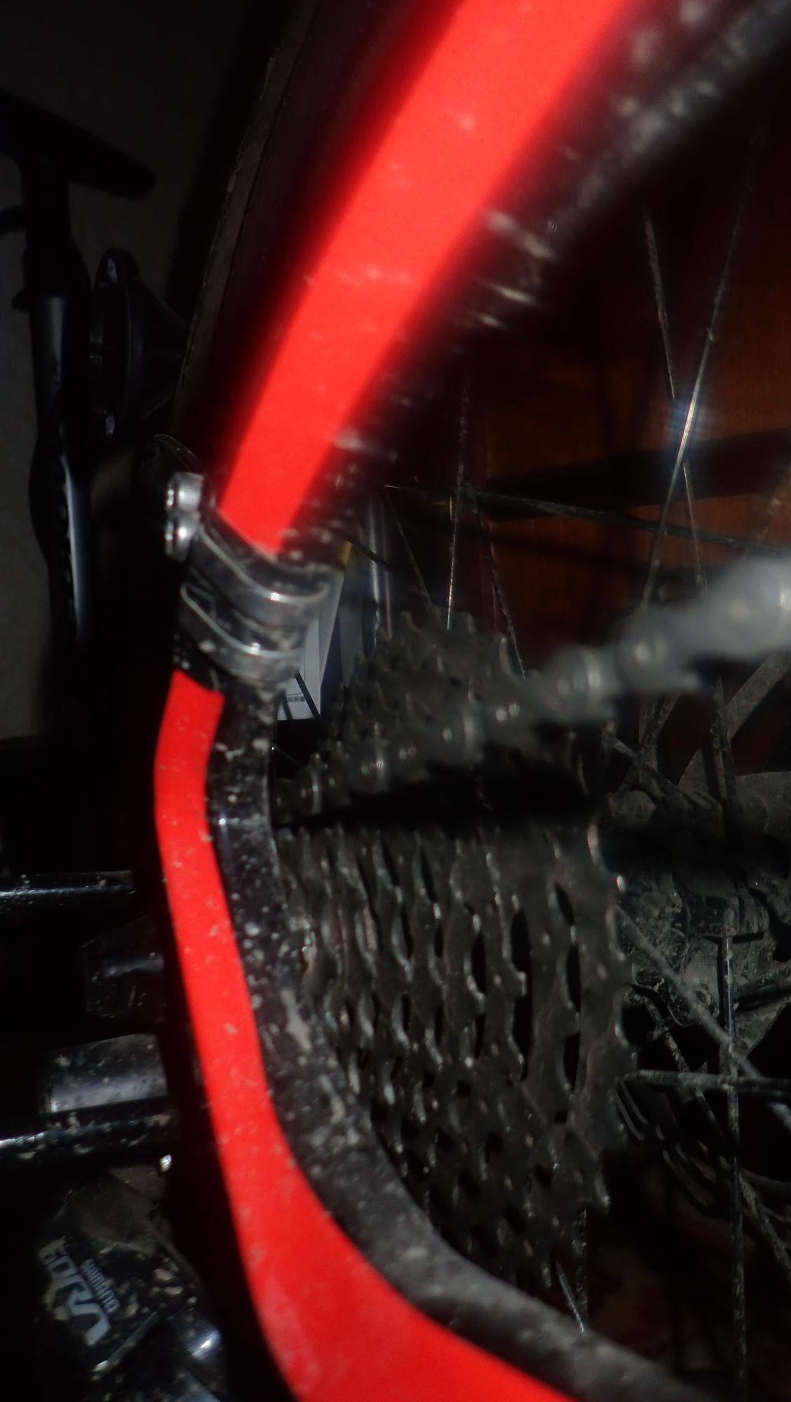

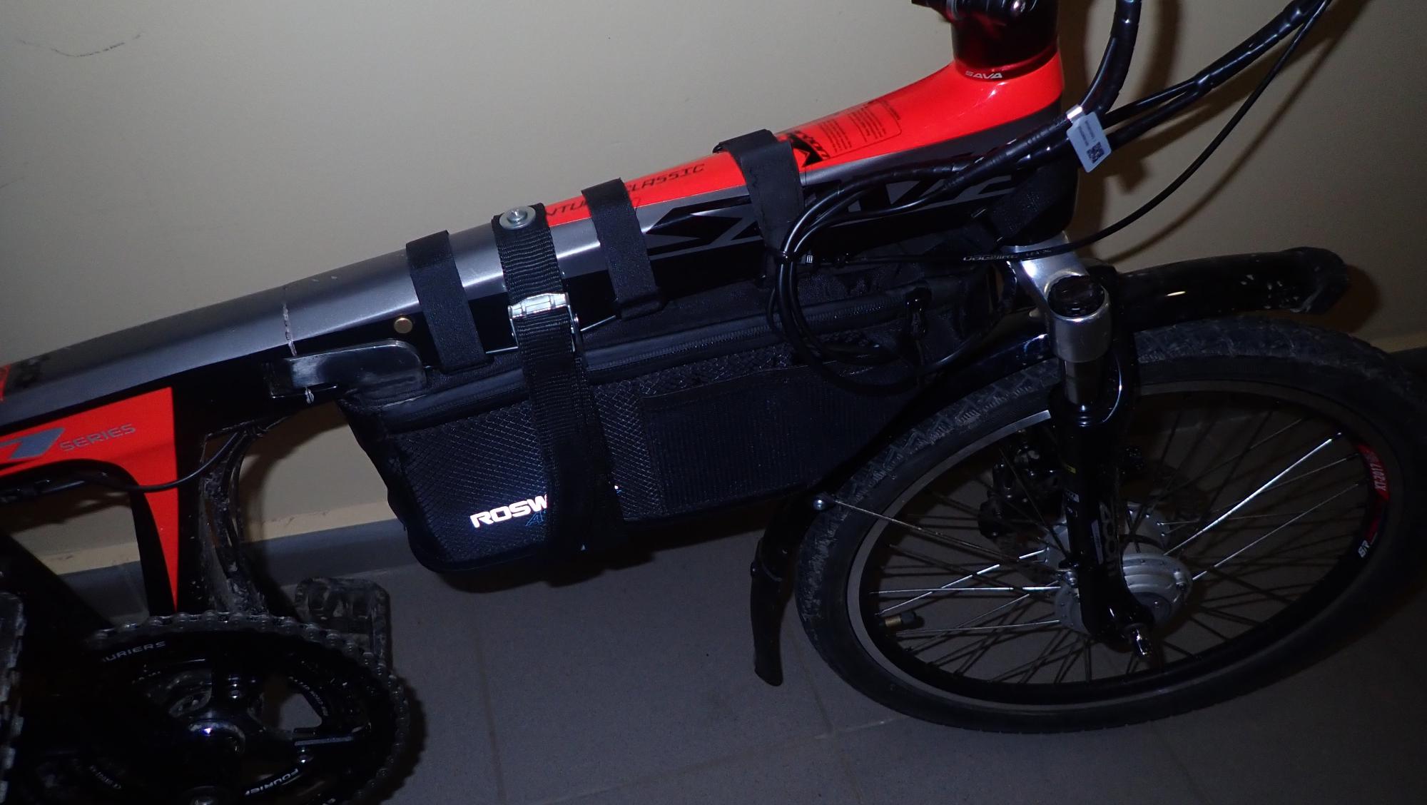

Arafat
Я понял)
Перед
Свет перед
Центр
Передние звезды
Задняя звезда
Вилка
e-scooter
[user]Arafat[/user], не всё ещё по феншую в вашем байке. Сильно разочаровала вилка zoom, много бестолкового веса. Туда просится германская параллелограмная вилочка хотя бы. Ну и сзади я бы поставил легкую трёхскоростную планетарочку. Вид у велика будет очень «чистый» А трёх скоростей для электробайка вполне достаточно.
Arafat
Цитата: e-scooter от 03 Март 2020 в 18:10smiley Arafat, не всё ещё по феншую в вашем байке. Сильно разочаровала вилка zoom, много бестолкового веса. Туда просится германская параллелограмная вилочка хотя бы. Ну и сзади я бы поставил легкую трёхскоростную планетарочку. Вид у велика будет очень «чистый» А трёх скоростей для электробайка вполне достаточно.
У меня складывается впечатление (вероятно не заслуженно),
что или Вы на 370 ничего не собирали,
или Вы в Дублине живете,
или в Питере, большей частью.
Так в Питере и Стриды SD  будет норм.

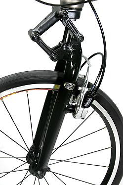

Насчет дойче вилки, можете ли просветить? Что за зверь?
e-scooter
Вот такая вилка:
И насчёт трёх скоростей я не от балды говорю - есть опыт использования.

Цитата: Arafat от 03 Март 2020 в 17:59
Я понял)
Вся электроника в сумке? Сумку снимаете или заряжаете батарею на веле? Что за дисплей?  Температура мотора на нём не присутствует? Как управляется мотор - ПАСом или газом?
Ну и по теме  :exactly: как едет в горки?
Arafat
Вся электроника в сумке,
Контроллер https://www.bafang-e.com/oem-area/components/component/controller/cr-s105250sq/
Дисплей цветной, DP-C18, температура не показывается,
Управляется только пассом, поставщик писал, что для курка маловат мотор, наверное он прав.
Вышеприведеннеая горка въезжаеш без напряга на ногах, но скорость невысока, то есть наверно 350 ватт будет повеселей, но он менее компактный.
У меня была задача по меньшему весу и виду посему именно 250.
