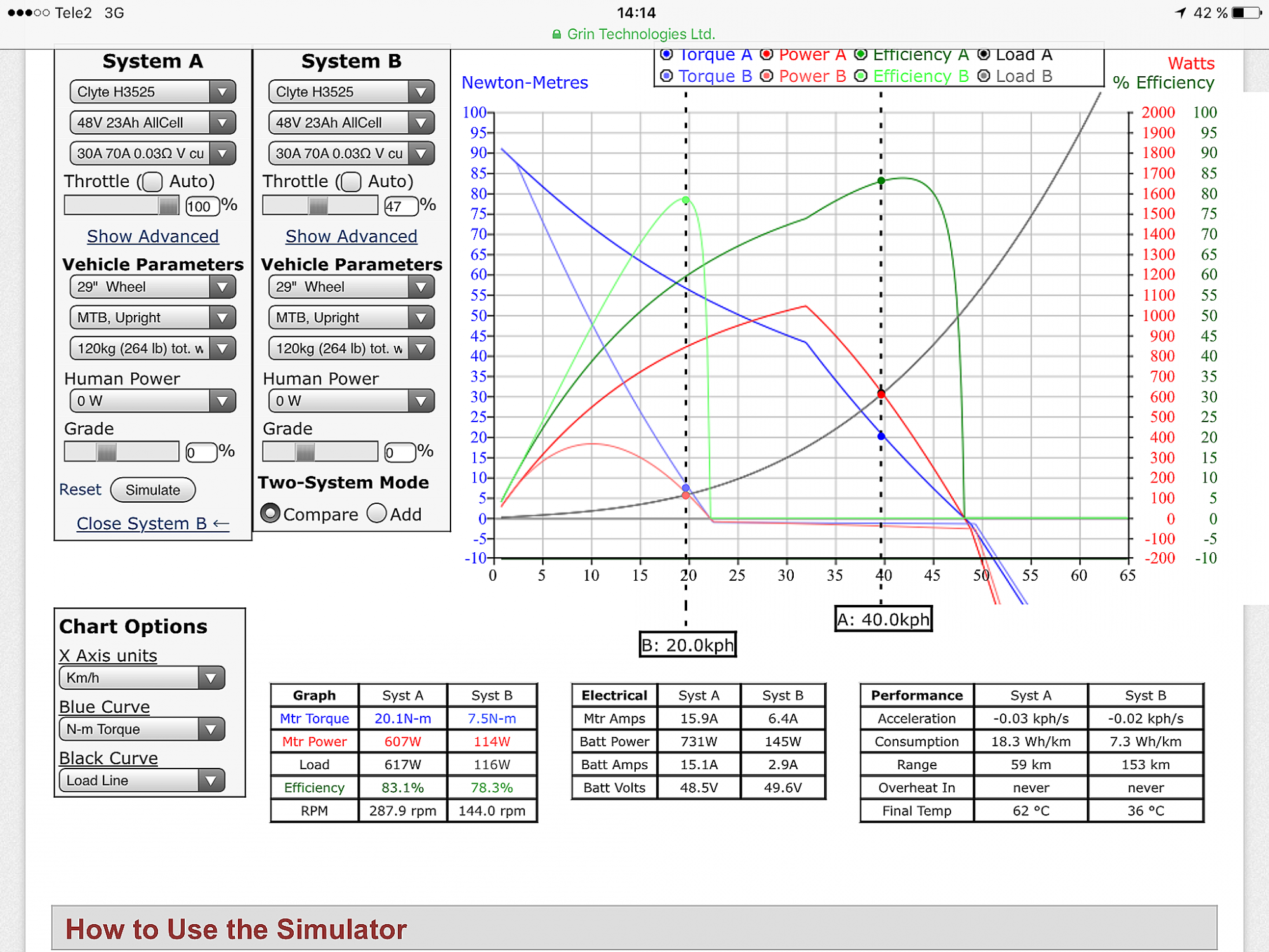

Цитата: tmiaer от 15 Фев. 2019 в 02:05
Мощность растёт в 8 раз, скорость растёт в 2 раза, итого удельный расход на километр от аэродинамической составляющей растёт (т.е. падает запас хода) всего в 4 раза. При этом на скорости 20 км/ч сопротивление воздуха составляет всего 2/3 от общего, а сопротивление качения на расход не влияет, т.к. затрачиваемая на него мощность растёт линейно скорости. В итоге между 20 и 40км/ч получаем разницу по расходу не больше трёх раз, что и подтверждают всем известные эмпирические данные для среднего велосипедиста в вакууме атмосфере: 20км/ч - ~7втч/км, 40кмч - ~18 втч/км.
Начиная со скорости 50км/ч, где сопротивление воздуха превышает 90% от общего, разница в расходе стремится к квадрату разницы скоростей, но никогда не будет выше.
Да, все давно подтверждёно :) : при двукратном увеличении скорости с 20км/ч до 40км/ч мощность возрастает почти в 5 раз с 145Вт до 731Вт,
а пробег уменьшается почти в 3 раза с 153км до 59км :
Поэтому я ездю на 150Вт (21-23км/ч), а мощность конфига в 10 раз больше 1500Вт которой порой хватает в самый притык  :-) .
